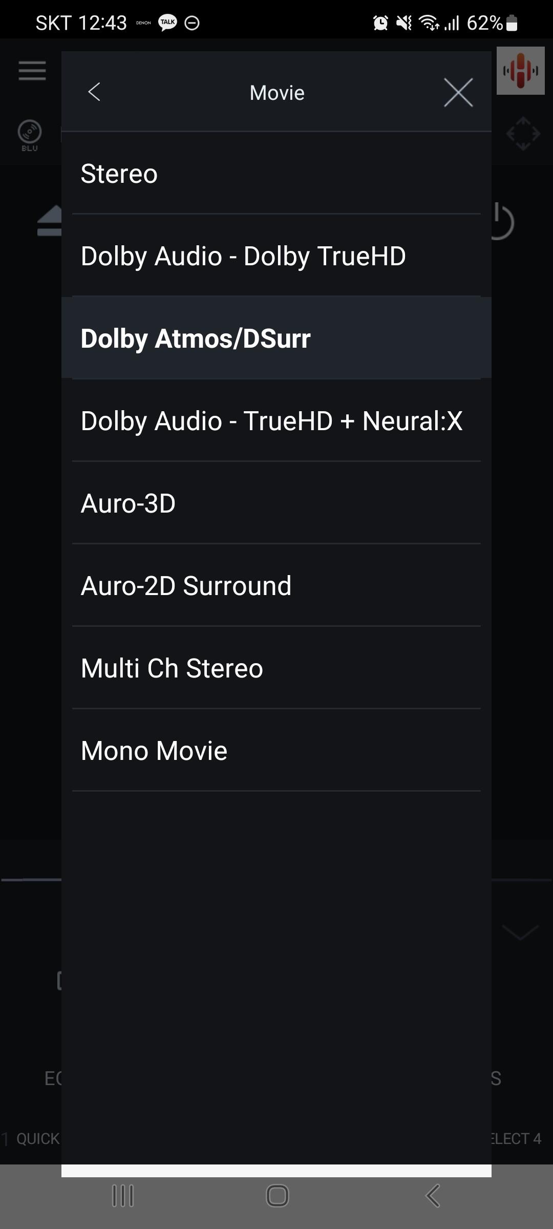

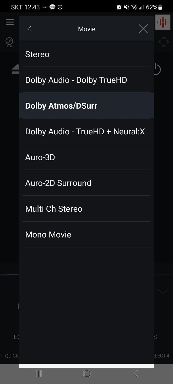

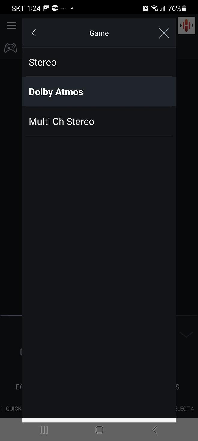

추가로 엑시엑이나, UB9000 에서 블루레이 타이틀 혹은 넷플릭스나 디즈니플러스 재생할때 데논 x4800h 사운드 모드를 어떤걸로 해야하는건가요?
3번 사진 보시면 사운드 모드가 다양합니다
검색해보니 돌비 서라운드랑 DTS 뉴럴 X는 가상 서라운드로 알고있는데 그럼 해당 사운드 모드를 선택하면 소스랑 상관없이 어떤 과정을 통해 가상으로 입체감을 만드는걸로 이해하면 되는 걸까요?
예를들어 블루레이 타이틀 자체 소스가 돌비 애트모스나 DTS X인 경우
사운드 모드를 뭘로 설정해야 원 소스 그대로 작품을 감상할수 있는건가요?

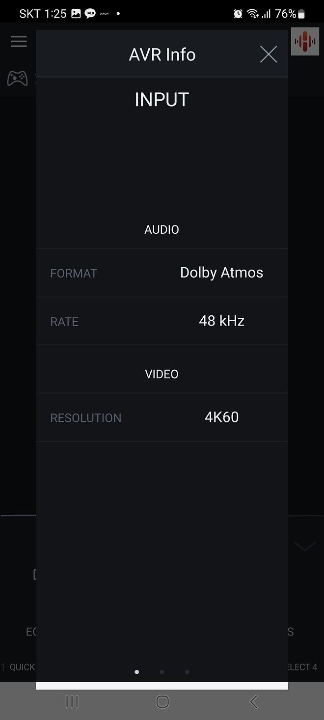

2023-05-27 01:26:10
엑스박스에서 디즈니 플러스 재생하면 스크린샷과 같이 인풋 소스도 애트모스라고 나옵니다

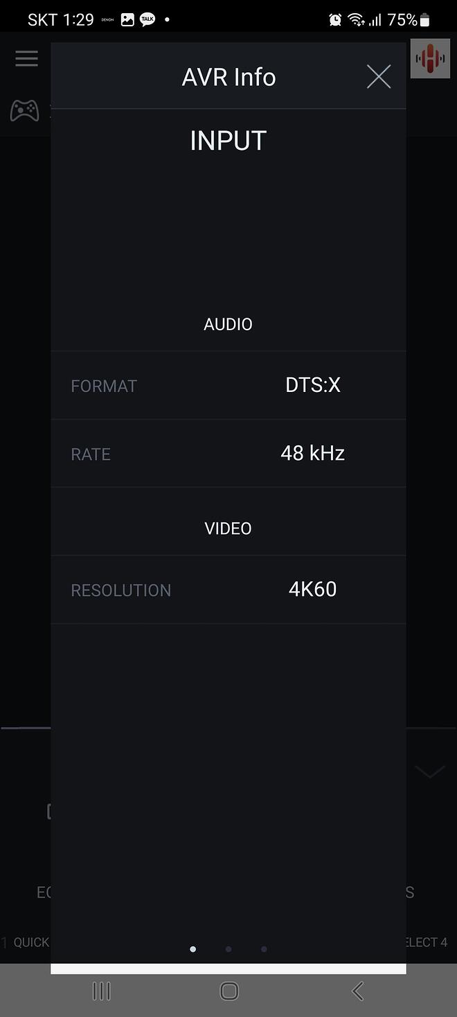

엑시엑 DTS X 오디오로 겜 하면
오디오 인풋 소스도 제대로 DTS X라고 나옵니다

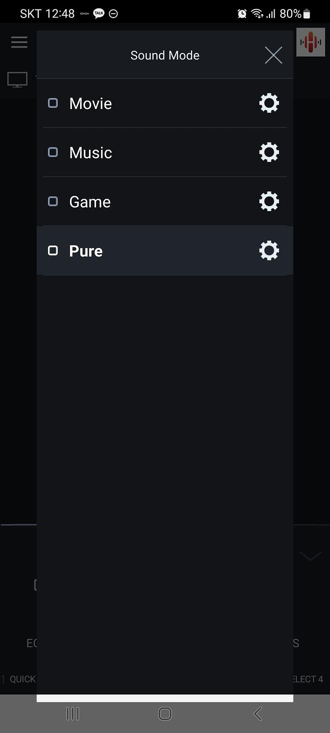

 궁금한것이 있는데요, 스피커 셋팅은 어떻게 해놓으신건가요? 스피커셋팅을 정확하게 한후 해보셔야 할거 같고, 순수한 소스 소리를 들으려면 PURE로 선택하고 음장은 MOVIE로 하시고 사운드 출력은 돌비앳모스/서라운드 이걸 선택하면 돌비앳모스 신호는 돌비앳모스로 나오고 돌비디지털 신호는 돌비서라운드로 나올거 같네요.
데논리시버를 한번도 써본적은 없지만, 기본 사용은 비슷할거라 생각합니다. 위의 출력은 영화시청시 하시면
될거고요, 게임하실땐 게임모드로 하시면 되겠죠.
