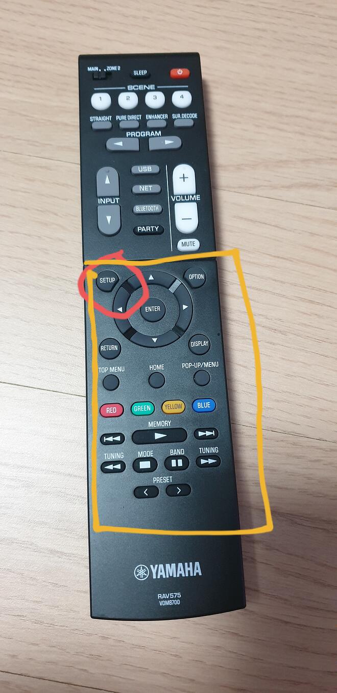

이번에 돌비 애트모스를 듣고자 장비 업글하였습니다. 야마하 리시버 RX-V6A 모델 구매하여 세팅중인데.....리모컨 세팅 버튼이 안눌립니다. 뭔가 설정해주면 간단히 해결될거같은데요. 세팅버튼이 안눌려서 세팅을 못하고있으니 답답하네요. 리모컨 노란색 부분은 눌러서 작동 되는게 없는상태입니다....ㅠㅠ연휴기간에 세팅하려했는데....(상단 버튼들은 모두 잘작동됩니다.볼륨,전원버튼등등....)조언 부탁드립니다. 감사합니다~^^

리모컨 고장 같은데요? 아님 건전지를 바꿔보셔서 테스트 해보세요
넵. 일단 구매처에 문의상태인데 아무래도 휴알이다보니....ㅡ.ㅡ 답변 감사드립니다 ~^^

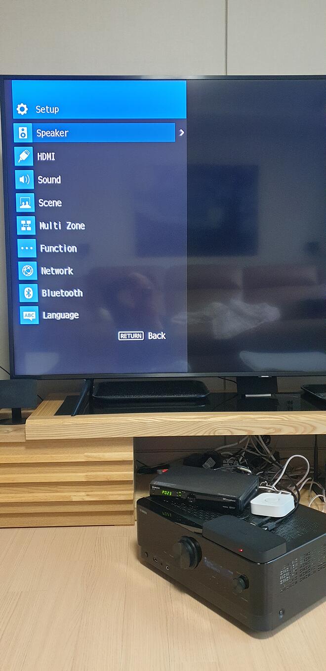

외부입력이 리시버로 선택되어있나요?
리시버는 셋팁박스에 연결해서 사용중입니다. 근데 리모컨이 아예안된다면 다 안되어야할텐데 윗쪽은 작동하고 밑에 체크된 부분만 작동이 안되어서요....ㅡ.ㅡ
저같은 경우에 셋탑박스를 arc 로 연결하다보니 셋탑박스 보는 화면에서는 저 버튼을 눌러도 화면에 메뉴가 안나왔거든요. 리시버 hdmi out 에 연결된 hdmi 외부입력을 티비에서 선택하는 경우에 TV에 메뉴가 나왔습니다.
여기에 한 표입니다. 경험차에요.^

리시버 HDMI OUT과 TV에 바로 연결하니 티비화면에 셋업 화면이 바로 뜨네요~!! 당달이님 너무 감사드립니다~^^ 나머지 셋팅 잘하겠습니다. 즐거운 연휴 보내세요~!!^^
