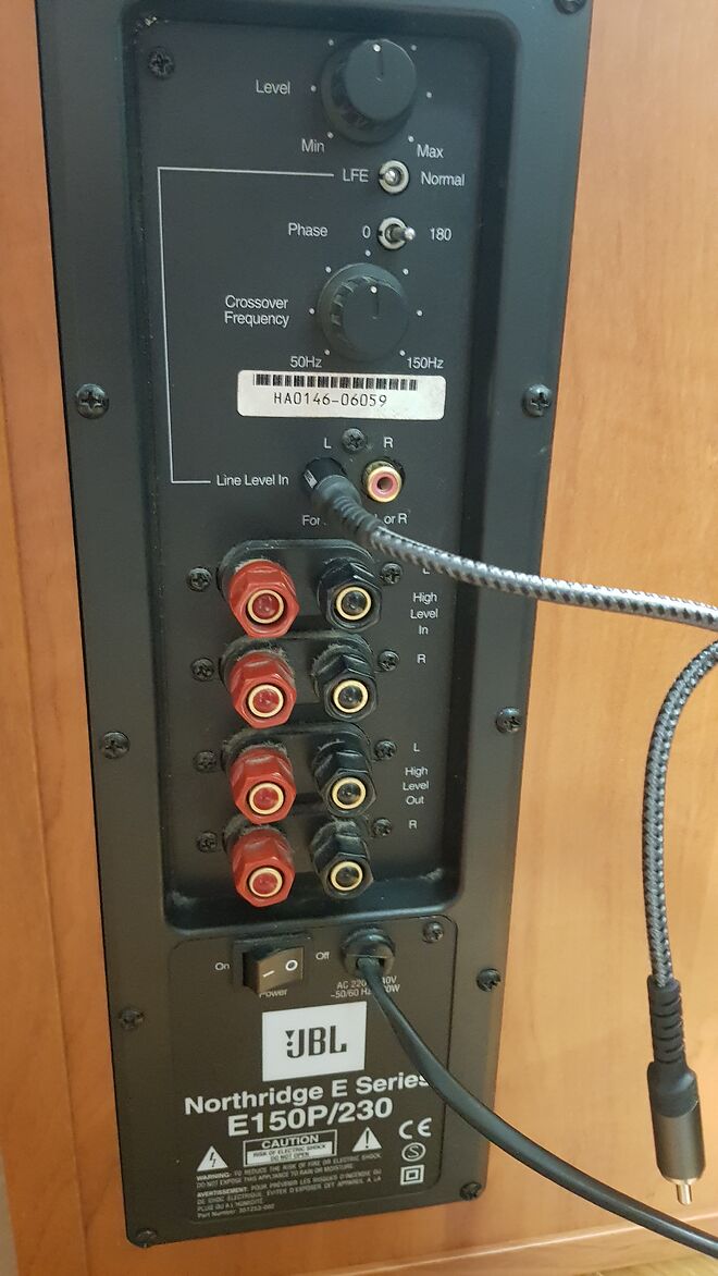

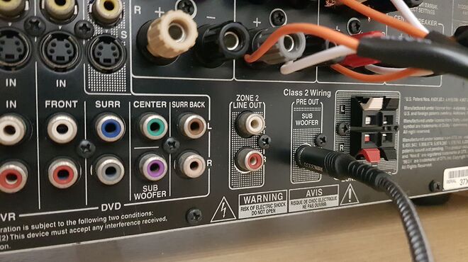

금일 당근에서 서브우퍼를 구매해서 현재 사진과 같이 연결을 했습니다.
초보지만 나름 검색 등을 해서 연결 및 셋팅을 하고 있는데,
이게 맞는건지 제가 판단을 할수가 없어서
회원분들께 도움을 요청드립니다.
Q1. 리시버의 프리아웃 서브우퍼 단일 RCA단자에 연결하고 같은 라인을
서브우퍼의L 또는 R 한쪽에만 꽂는게 맞는지요.

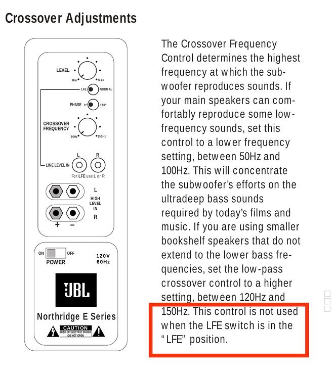

Q2. 검색해보니 서브우퍼의 Crossover Frequency 값은
프론트 스피커의 유닛 크기가 커질수록(8인치 이상) 50Hz쪽에 가깝게 놓고
작아질수록(6인치 이하) 150Hz쪽에 가깝게 놓으라는 내용과,
크로스오버는 리시버가 알아서 하니 150Hz로 놓으면 된다는 내용이 있는데
어떤게 제 하드웨어에 적합할까요.
(프론트인 S803 스피커의 유닛은 5인치 입니다.)

1. 맞습니다
2. 어렵게 생각말고 일단 섭 하이프러컨시는 90Hz 놓으세요 (차후에 조금씩 조정해 보세요)
