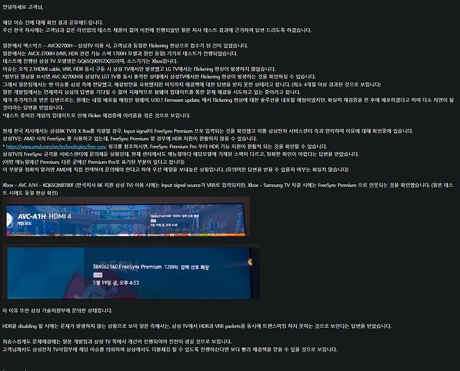

일단 현재까지의 결론은 일본에서도 20년형 삼성TV와의 호환성 테스트에서 거의 같은 증상이 확인 되었고 영상까지 찍어서 보내주었다 합니다.
네 같은 증상이 맞습니다.
옆에있는 LG TV에서는 아무런 증상이 없습니다.
이와 관련해서 데논에서 삼성에 업무협조를 구하였고 최근 답변이 오가는 상황에서 HDR과 관련이 있는것 같다는 결론에 가까워 졌다고 합니다.

지금 집에와서 이것저것 테스트 해보고 있는데 게임상에서 HDR을 꺼도 같은 증상이 생기나 윈도우에서 아예 HDR을 꺼버리니 증상이 말끔하게 사라졌습니다.
역시 HDR이 문제였고 원도우와도 관련이 있는것 같습니다.
현재 윈10 사용중인데 윈11로 업글하고 다시 테스트 해봐야 겠습니다.
일이 계속 늘어나네요ㅎ
그래도 점점 원인이 좁혀집니다ㅎ
