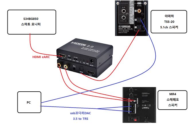

우선 아래 사진에서 오른쪽 설명란을 보면 hdmi를 spdif로 컨버터 과정을 거치고 5.1ch 스피커에 연결해주면 5.1채널 사운드가 나올 것 같은데 제 생각이 맞을까요??
hdmi로 소리만 추출하여 5.1채널이 가능하다는 가정하에 아래 구성도를 그려보았습니다.
우선 스피커는 tss-20외에 mr4 스피커 한조가 더 있습니다.
그래서 연결 방식은 아래와 같이 4가지 입니다.
1. 모니터 - hdmi - 컨버터 - spdif - tss-20 (타이젠 환경)
2. 모니터 - hdmi - 컨버터 - rca - mr4 (타이젠 환경)
3. pc - spdif - tss-20 (pc환경)
4. pc - 꼬다리dac - 3.5 to trs 케이블 - mr4 (pc환경)
가장 간단한건 모니터, pc 모두 컨버터에 연결해서 컨버터에서 입출력을 조작하는 방법인데
pc환경(윈도우)에서는 아무래도 모니터는 화면 출력만 담당하니 hdmi로 사운드 정보를 가져오는건 불가능 할 것 같더라구요....
질문이라기 보다 이렇게 사용해도 되는지에 대한 회원님들의 경험담을 듣고 싶어서 글을 쓰게 되었는데, 혹시 스마트 모니터에서 hdmi로 연결해서 넷플릭스나 5.1채널 사운드 영상을 시청하시는 분들이 계시는지랑 만약 계신다면 위에 처럼 연결해도 정상작동 할지에 대해서 간략한 후기(경험담)라도 댓글로 달아주시면 시스템 구성하는데 많은 도움이 될 것 같습니다.

그림에서는 PC와 모니터는 연결이 안되어있군요.
PC의 DP => 모니터 DP
컨버터의 ARC 스위치를 ON
컨버터의 SPDIF출력을 TSS-20의 SPDIF IN ( 그림이 맞음 )
이미 PC에서 모니터로 영상과 오디오를 모두 보내고 컨버터 통해서 TSS-20으로 전달되므로 PC와 TSS-20의 SPDIF 연결은 해제
제품을 사용해본 적이 없고 그림만 보고 구상을 해본 것입니다.
