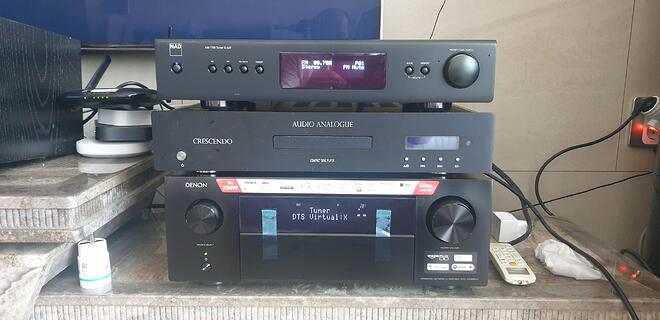

튜너를 뒷단자에 rca케이블로 연결해서 선택하니 동작이 되네요왜 리시버에서 튜너가 빠진건가요저희집은 난청지역인지 음질이 안좋습니다해결방법 있을까요 ㅠ
요즘 튜너를 잘 사용들 안하니 튜너 빼고 비용절감해서 나옵니다. 기존 AVR이 AVC가 된거죠. 리시버에 핸드폰 연결해서 인터넷라디오 어플받아서 사용하시면 잡음도 없고 좋습니다.
감사합니다 인사글이 늦었습니디핸드폰 연결은 블루투스 연결을 말씀하시는건가요
X4800H에 USB-B 단자가 없을테니
블루투스로 연결하셔야 할겁니다.
네 감사합니다
아파트면 벽에 있는 공청 안테나 단자에 연결하면 깨끗하게 나올겁니다.그리고 댓글에 감사인사하는건 기본 매너입니다.
네 감사합니다 공청산테나 해봤는데 전 안되더라구요연결단자를 어떤걸 사용해야 되나요
일반 동축 안테나 케이블 사용하시면됩니다.
티비에서 안테나로 정규 방송이 수신되는지 먼저 확인해보세요.
간혹 유선케이블 업자가 아파트 케이블을 독점하는 경우가 있는데 이런 경우는 라디오 안나옵니다.
티비 공중파 케이블을 그냥 꼽아보면 되는거죠
네
소리 잘 나옵니다감사합니다 예전에 할때는 잘되질 않았는데 잘되니 좋습니다조은하루 되세요
잘 나온다니 다행입니다^^
