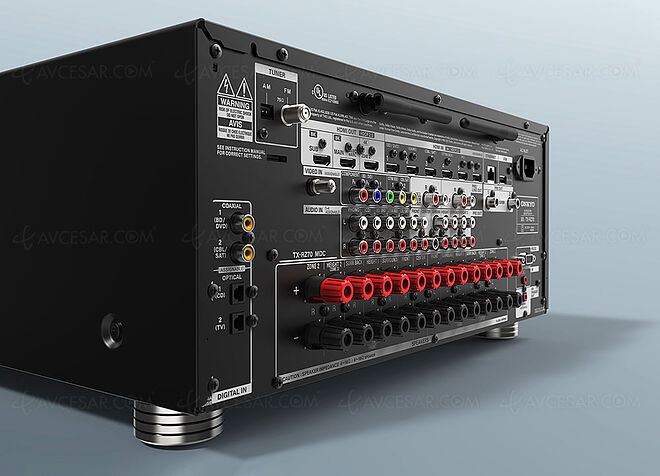

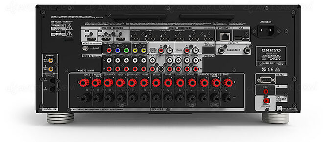

앞서 언급한 7개의 HDMI 2.1 입력(이 중 하나는 전면에 있으며 후면 입력으로도 사용 가능) 외에도 3개의 출력이 있으며, 모두 HDCP 2.3 인증을 받았으며 2160p/50, 2160p/60, 2160p/120 및 4320p/60 신호를 최대 4:4:4 및 BT.2020까지 투명하게 전송합니다. 물론 이 커넥터는 딥 컬러(36비트) 및 xvYCC 인증도 받았습니다. 3D Ready 라벨이 항상 포함되어 있습니다.
또한 YUV 입력, 컴포지트 2개, 옵티컬 2개, 동축 2개, RCA 스테레오 5개(이 중 1개는 포노), 이더넷 포트, RS-232C 소켓 및 13쌍의 나사 단자가 있습니다. 또한 뒷면에는 USB 호스트 포트, 전면에는 3.5mm 미니 잭 보조 입력(캘리브레이션 마이크용), 헤드폰 출력이 있습니다. 또한 RCA를 통한 Zone 2/Zone B 스테레오 프리아웃(디지털 소스 활용을 위한 전용 Dac 포함), 증폭된 Zone 3 스테레오 프리아웃(7.2 + Zone 2 2.0 + Zone 3 2.0 구성) 및 컬러 OSD도 주목할 만한 기능입니다. 또한 앞서 언급한 13.2 프리아웃도 있습니다.

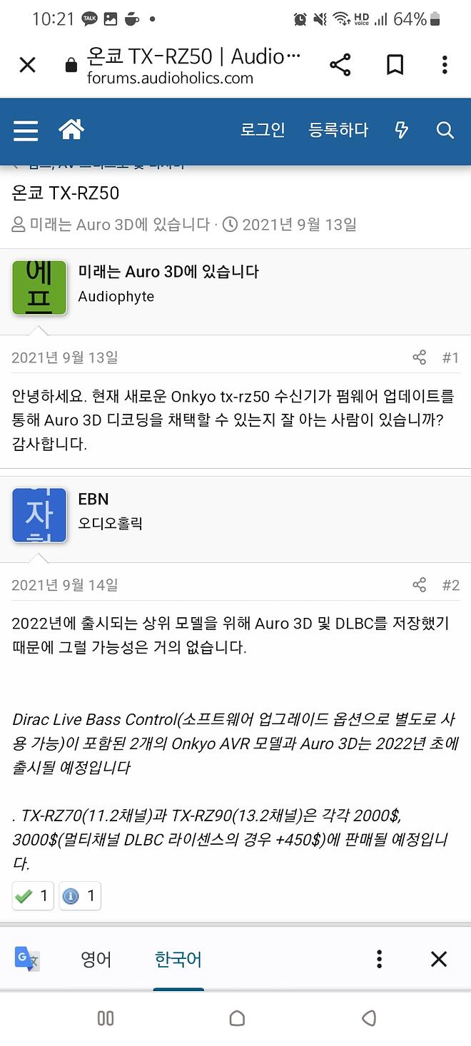

뒷면 디자인을 보니 내년쯤 RZ90이 나오지 않을까 예상해 봅니다 ^^
2023-03-31 22:24:09
Rz90이 또 나올거라고 하네요
13.2채널. Dlbc별매.
Rz70도 dlbc된다네요(아마도)

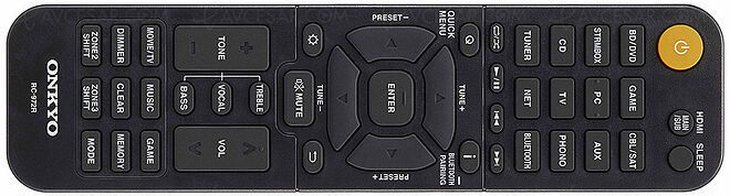

온쿄 리시버 출시 반갑네요.
근데 리모컨이 저렴 싼티나 보여요.

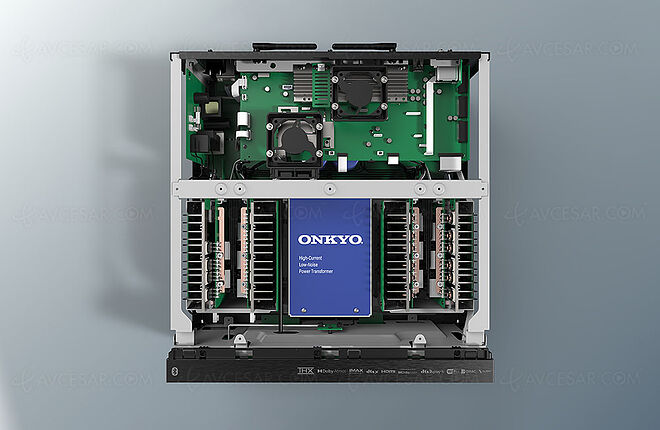

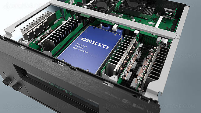

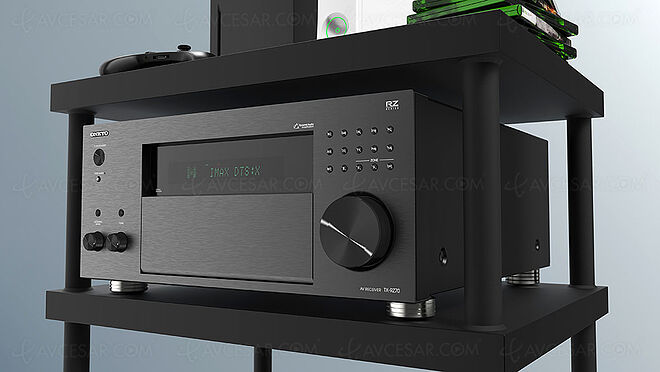

내부 깔끔하네요

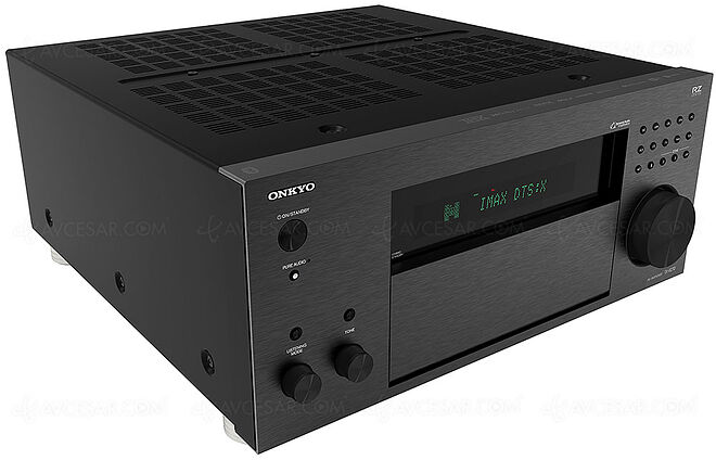

내부도 깔끔하고 후면도 심플하네요. 작년정도에만 나왔어도 가격도 좋고 구입고려도 했을텐데 아쉽네요.
그래도 11채널이라 현재 구입하기에는 아주 좋은 선택지라고 봅니다. 사진상으로는 마감이나 각진 디자인도 맘에 들고요. 온쿄툭유의 짙은 올리브색상의 액정 폰트도 좀더 다듬어진 듯한데 고급스러워 보이네요. 리모콘에 백라이트 기능이 없다면 그건 꽤 아쉬워 보입니다.

 RZ50은 DLBC가 없고
RZ70은 현재 DLBC가 있네요. 아주 좋은 소식입니다.
