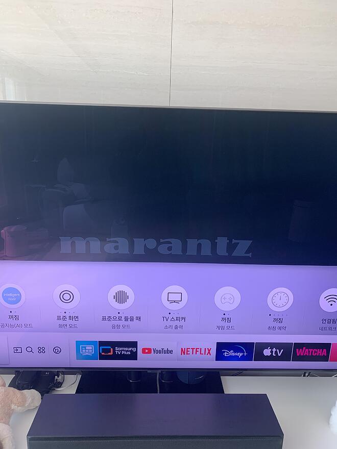

마란츠시내마50 입니다

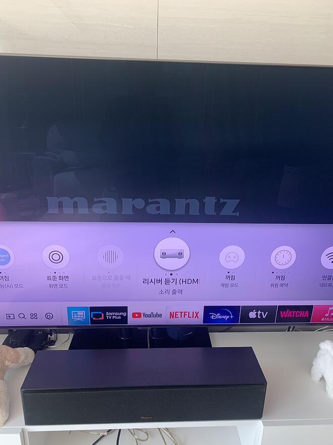

어제부터 갑자기 리시버와 tv가 arc 는 정상적으로 잘 작동하는데
Tv에 소리가 리시버로 옮겨지지 않는 증상이 발생. 리시버 출력은 tv 아웃안하고 스피커로 잘 출력되어 리시버 문제가 아니라 tv 문제인줄 생각하다가. 혹시나 싶어 마란츠5015꺼내어 연결하니 제대로 잘되네요
Tv초기화도 하고 tv전원 차단하고 hdmi교체도 해보고 별짓을 다해도 시내마50 작동시키면 tv 스피커 소리가 리시버로 전환되지않네요 딱 10-20초 정도 전환되었다가
입력소리가 들어오지않는것인지 그냥 tv스피커로 변환되어버리내요
결론적으로 본다면 시네마50이 제대로 작동되지 않아 tv스피커 소리에서 리시버로 넘어가지않는 기이한 고장이 났네요 ㅠㅠ
혹 다른 리시버에서도 이런 증상 있었던분계신가요?
또 a/s 택배 보낼거 생각하니. 아찔하네요.
마란츠5015도 쇼트불량으로 3번이나 택배보내고 수리불가하여 새거로 교체 받았는데
또 이런 악몽이 ㅠㅠ 뽑기운이 이리도 없는걸가요. ㅠ
혹 나중에 이런증상있는분들은 tv문제라고 생각핤수도 있겠는데요. 저처럼 고생하지마시고 리시버 문제라고 생각해도 무방할듯요
월요일 a/s 센터 통화해보겠지만 분명 tv문제라고 처음에는 이야기하지싶네요 ㅠ
*. 서비스 보내기전 다시 꺼내어 공장초기화하니
정상적으로 돌아왔습니다~~~
그런데 공장초기화전에 백업한것을 로드하니 똑같은 증상이 나오네요(이유가 뭔지? ㅠ). 그냥 초기화하고 백업로드없이 새로 오딧세이 돌리고 설정 다시해야하네요
