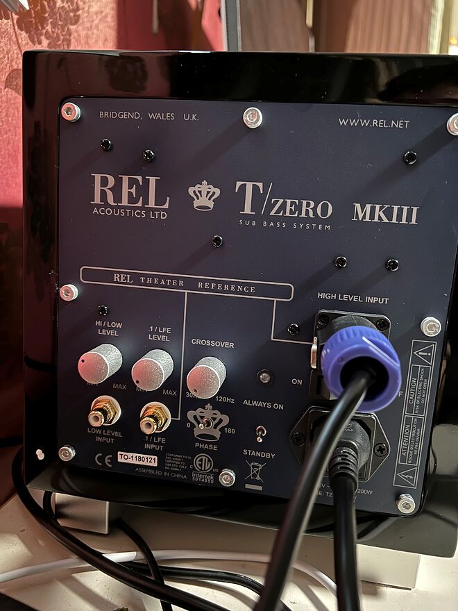

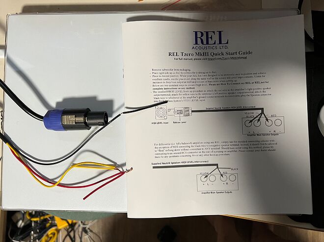

PC-fi용으로 구입한 오디오엔진 A2+와 렐의 서브우퍼 Tzero MK3 연결 단자를 어떻게 해야할 지 문의 드립니다. 첨부된 사진과 같이 Tzero MK3의 하이레벨 인풋 단자에서 나온 3색선을 어떤 단자를 이용하여 어떤 플러그를 이용하여 오디오 엔진 A2+의 어느 곳에 연결해야 할지를 모르고 있어 도움 요청합니다.

렐의 서브우퍼들은 독특하게 앰프의 스피커 단자와 연결해서 사용할 수 있도록 하이레벨 스피커 인풋단자와 전용 케이블을 제공합니다.

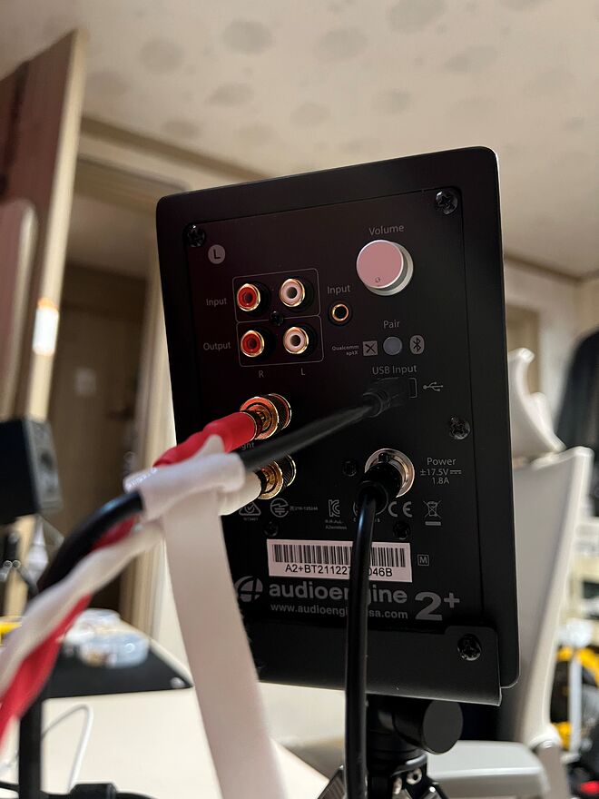

문제는 오디오엔진 A2+ 모델의 경우 액티브 스피커 타입이면서도 한쪽(L) 스피커에 좌(L), 우(R) 두 채널 분량의 파워앰프가 내장되어 있다는 겁니다.
A2+의 스피커 출력은 오른쪽 채널용으로 하나만 제공되기 때문에 렐 서브우퍼에서 제공하는 스피커 단자를 오른쪽 채널용으로만 연결할 경우 왼쪽 채널의 저음은 재생할 수가 없습니다.
그렇다고 오른쪽 채널은 A2+의 스피커 단자와 서브우퍼에 동봉된 스피커 케이블 단자로 연결하고 왼쪽 채널은 A2+의 아웃풋 단자 중 L단자와 서부우퍼의 로우레벨 인풋을 연결하는 것도 문제가 있습니다.

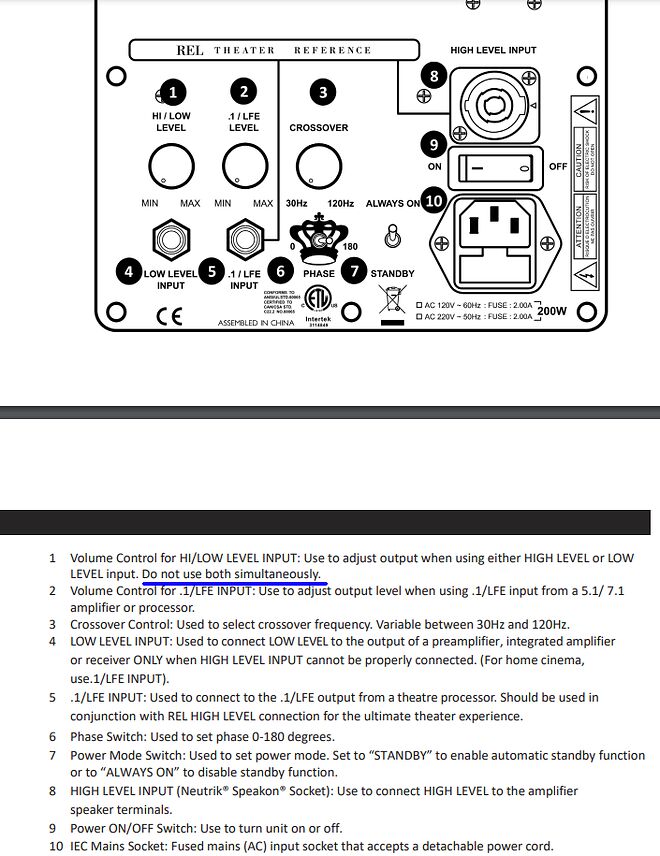

렐 홈페이지에서 찾아본 메뉴얼에 따르면 로우레벨 입력과 스피커 단자 연결을 동시에 사용하지 말라고 적혀있습니다.

현재 A2+의 음질에 만족하는데 다만 저음이 부족하다고 생각되신다면 차라리 좌,우 한쪽 채널의 저음을 포기하고 그냥 아웃풋 단자 중 하나만 렐 서브우퍼의 로우레벨 입력단에 연결해서 사용하는 게 가장 비용을 아낄 수 있는 방법 아닐까 싶습니다.
스펙상 A2+의 저역재생 한계가 65Hz (±2dB) 부근이니까 T zero 서브우퍼의 로우레벨 입력에 한쪽 채널의 아웃풋만 연결해 사용할 땐 T zero의 크로스오버 조절 노브를 65Hz에 맞춘 뒤 조금씩 가감해보세요.
그런데 제가 A2+을 직접 사용해보지 않아서 A2+의 아웃풋 L, R 단자가 볼륨과 연동되는지, 그리고 USB나 블루투스로 입력된 신호도 출력해주는지 모르겠네요.
만약 A2+의 아웃풋 단자가 A2+2의 리모컨으로 볼륨 조절이 되지 않는다면 매번 서브우퍼의 볼륨을 A2+에 맞춰 조절해야 하는 번거로움이 있습니다.
또한 A2+의 아웃풋 단자가 아날로그 인풋 단자로 입력된 신호만 출력해준다면 블루투스나 USB 연결을 통해 입력된 신호는 아웃풋 단자를 이용해 서브우퍼로 출력해주지 못한다는 얘기가 됩니다.
