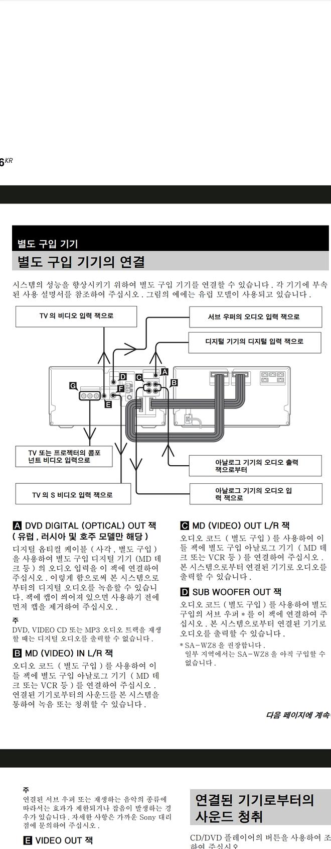

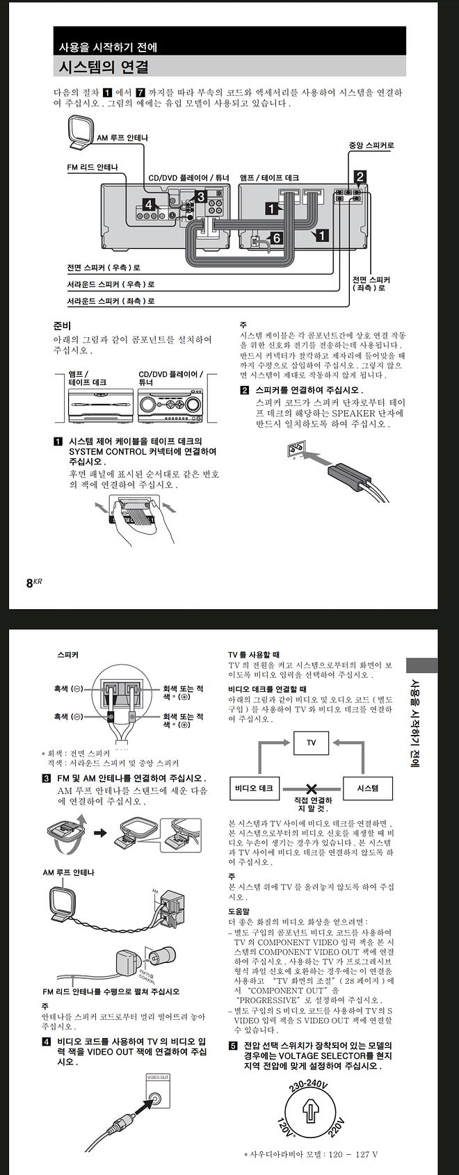

안녕하세요
오디오에 입문 하려는 사람입니다.
엄청 오래된 홈시어터인
소니 mhc-wz8d 를 구했는데요
스피커는 프론트 좌우 하나씩
센터스피커 하나, 리어스피커 두개 있습니다.
이걸 데스크탑에 연결하려고 하니
데스크탑엔 프론트 ,리어, 우퍼, 센터, 통합
3.5mm 단자가 있는데
홈시어터엔 hdmi단자도 없고
Md인풋 좌 우 하나씩만 있습니다.
이 경우에 데스크탑에 있는 3.5mm 통합 단자에
3.5mm to rca y케이블로 홈시어터와 연결하면
홈시어터를 구성할 수 있나요?
데스크탑에 광단자랑 코엑시얼 단자도 있습니다만
홈시어터엔 광단자도 없습니다ㅜ
2023-03-16 11:39:49
 연결단자부위에 코엑시얼(동축)단자나 광이 있어야 멀티채널로 소리가 나올듯한데....
그게없다면 디코더가 있어야할듯합니다.
2023-03-16 12:08:14
데스크탑 - 디코더 - 홈시어터의 md 인풋 이렇게 하년 되는건가요??
Updated at 2023-03-16 13:16:29
이제보니 "A" 부분이 광단자네요. 광케이블 하나사셔서 시원하게 "연결을 승인한다!" 고외치시면서 PC의 광단자부분이랑 연결하시고 쩌렁쩌렁하게 들으시면되실거같습니다.
어...잠시만요...출력단이었군요.....하..... 아쉽네요...
Updated at 2023-03-16 12:35:47
해당 제품은 시스템에 포함된 DVD 플레이어에 DVD를 넣고 재생할 때만 5.1채널 재생이 가능합니다.
PC나 블루레이 플레이어와 연결하는 방식으로는 멀티 채널을 감상할 수 없는 제품이죠.
외부 기기를 연결하려면 MD IN 단자를 통해 아날로그 2채널 스테레오 방식으로만 가능합니다.
외부입력을 통해 멀티채널 사운드를 재생하려면 오디오에
1. 디지털 입력을 위한 옵티컬(Optical) 혹은 코엑셜(Coaxial) 입력단자가 있거나
2. HDMI 입력단자가 있거나
3. 아날로그 5.1채널 RCA 입력단자가 있어야 하는데
mhc-wz8d는 그 중 어떤 조건도 충족시키지 못합니다.
멀티채널을 포기하고 PC와 연결한다면 PC 메인보드(혹은 사운드 카드)의 사운드 출력 중 프론트 채널 출력(3.5mm)과 mhc-wz8의 MD IN 단자를 3.5mm to RCA 케이블로 연결하면 됩니다.
물론 이렇게 연결해도 5.1채널 재생은 할 수 없고 2채널 스테레오로만 재생이 됩니다.

감사합니다..
스피커는 클립식이라
그대로 쓰고
광단자나 hdmi단자가 있는
다른 앰프를 구해봐야겠습니다ㅜ
