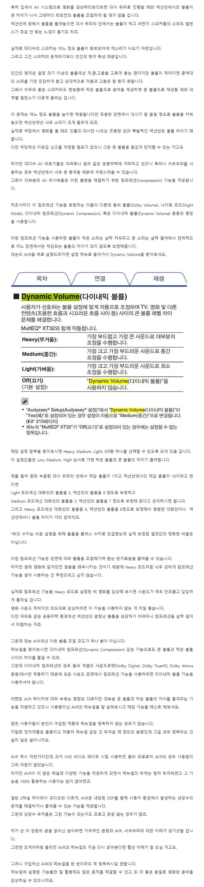

2023-03-16 12:14:48
질문 내용과 관련해서 제가 예전에 이곳 게시판에 쓴 글 중 일부를 캡쳐해서 첨부합니다.
클릭해서 확대하면 선명하게 보이실 겁니다.
 그 외에도 오디오를 운용하며 겪게되는 여러가지 문제들의 원인과 대처 방법을 알고 싶으시다면 아래 링크의 글을 한 번 읽어보시면 좋을 듯합니다.
https://dprime.kr/g2/bbs/board.php?bo_table=hometheater&wr_id=328416&sca=&sfl=wr_name%2C1&stx=%EC%9A%9C%EB%A1%9C&sop=and&page=2&scrap_mode=
2023-03-17 12:58:37
자세한글 감사합니다. 이 옵션을 꼭 찾아봐야 겠네요
