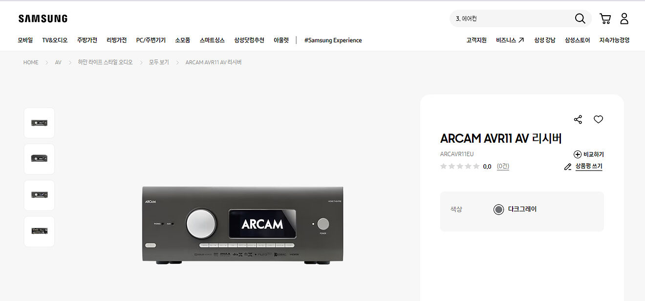

삼성전자 홈페이지에 등록되어 있는 아캄 AVR11 상품페이지 아직은 낯설다.

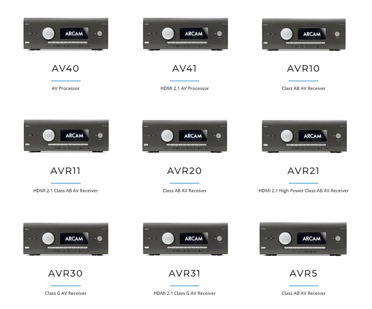

AVR11은 아캄 AV 리시버 라인업 중 가장 막내모델로 위로는 AVR21, AVR31 모델이 존재하는데 아직 국내에는 출시하지 않았다. 또한 최상위 모델로 AV41이라는 AV 프로세서 모델이 있다. 각 AV 리시버들은 기본적인 기능은 유사하며, 내장 앰프와 멀티채널 프로세싱 능력의 차이정도로 라인업을 나누고 있다.

아캄 홈페이지에 등록된 AV 리시버 제품군

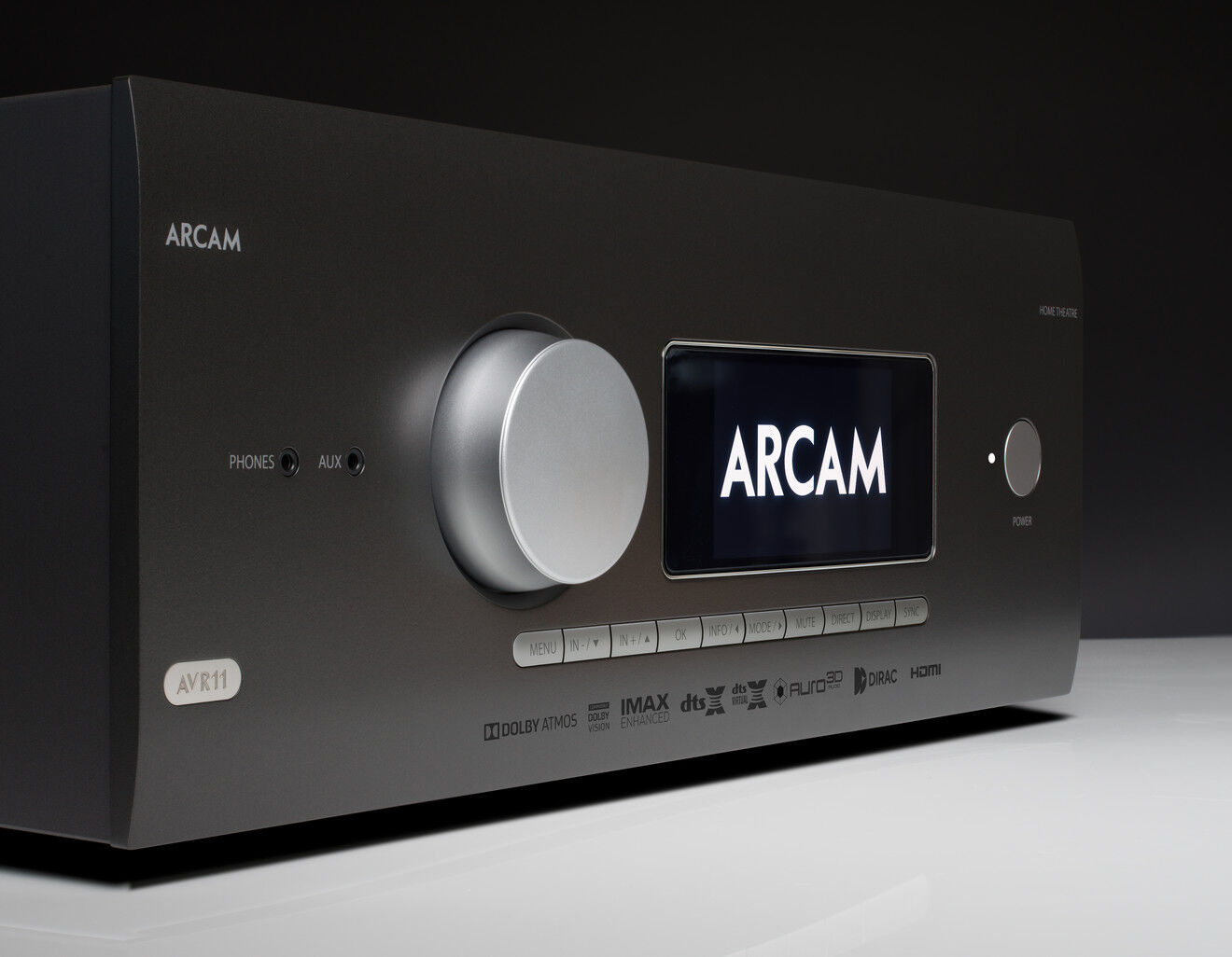

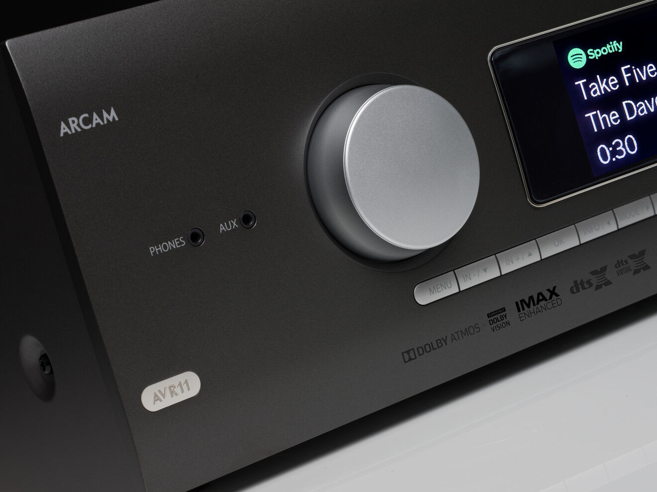

AVR11 전면에는 좌측의 큼직한 볼륨 노브가 자리하고 있으며 우측에는 전원버튼이 위치한다. 큼직한 전면 디스플레이 아래로는 각종 조작을 위한 버튼이 있다.
이외에도 3.5mm 헤드폰 입력 단자와 3.5mm 외부입력(AUX) 단자가 있다. 전면 하단에는 돌비 애트모스, 돌비 비전, 아이맥스 인핸스드, DTX:X, 오로 3D, 다리가, HDMI 등 각종 사운드 포맷 및 지원기능의 로고들이 인쇄되어 있다.
AVR11은 AB 클래스 앰프 7채널을 탑재하고 있다. 또한 아캄 고유의 스테레오 앰프설계를 기반으로 하여 다른 AV 리시버에서 들을 수 없는 다이내믹한 사운드를 재생하는 리얼리즘 사운드를 지원한다. 내장 DAC는 ESS 테크놀로지의 ES9026Pro를 2개 탑재한다.

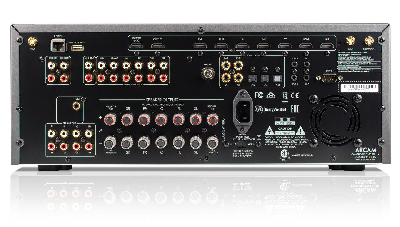

아캄 AVR11은 HDMI 2.1을 지원하며, 입력 7개, 출력 2개(1개는 eARC 지원)를 제공한다. HDMI 2.1을 통해 8K/60p, 4K/120p 영상의 패스스루가 가능하다. HDMI 2.1을 지원하는 만큼 HDCP 2.3 규격에도 만족한다. HDR은 HDR10, HDR10+, 돌비 비전, HLG를 지원하고 있다. 테스트 시 사용한 UHD 블루레이 플레이어, 애플 TV, 쉴드 TV, Xbox Series X, 플레이스테이션5 등을 사용하는데 큰 문제점은 보이지 않았다.
아캄 AVR11 후면

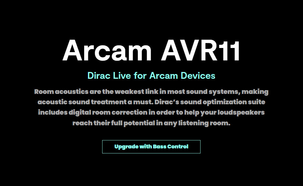

AVR11은 사운드 보정을 위해 디락 라이브를 기본적으로 지원하고 있다. (별도 구매시 대략 50만원 상당)
USB 마이크가 포함되어 있으며, 디락 라이브 보정은 PC 또는 맥을 연결하여 수행할 수 있다.

아캄 AVR11은 디락 라이브 풀 버전을 탑재한다

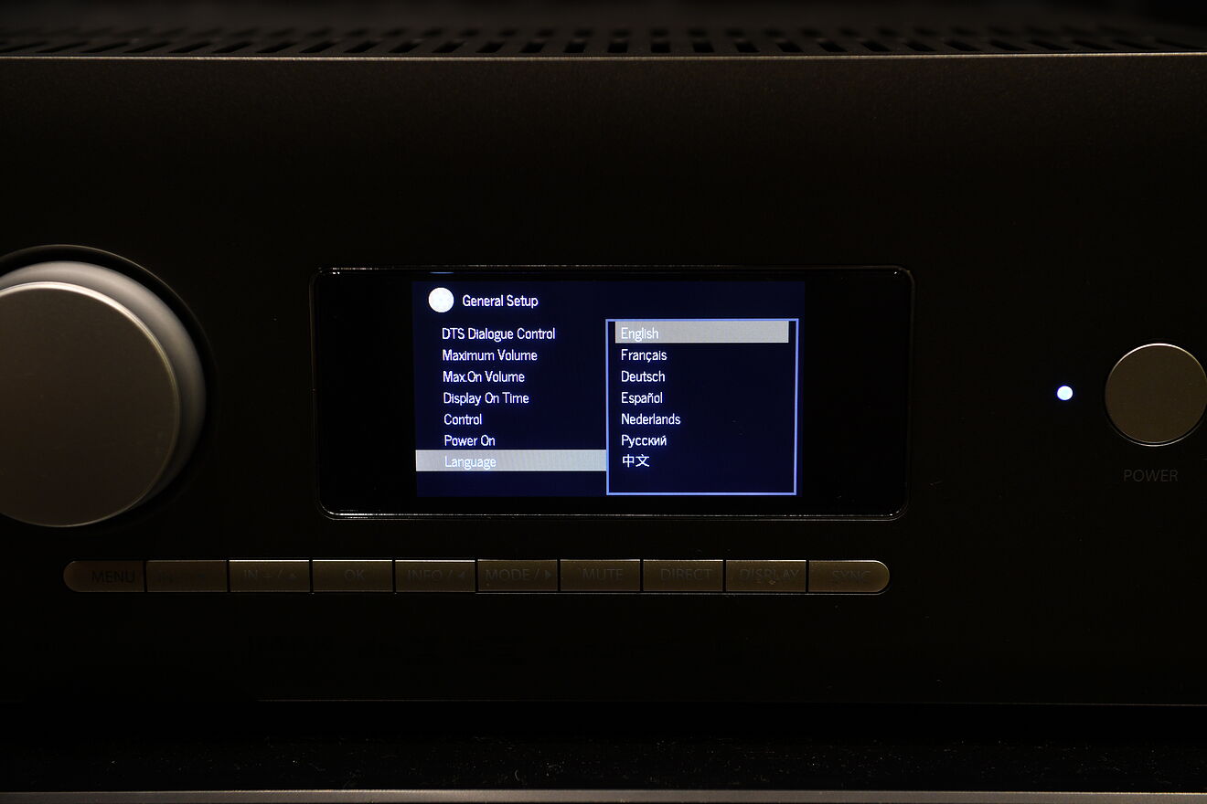

다소 불친절한 사용자 인터페이스

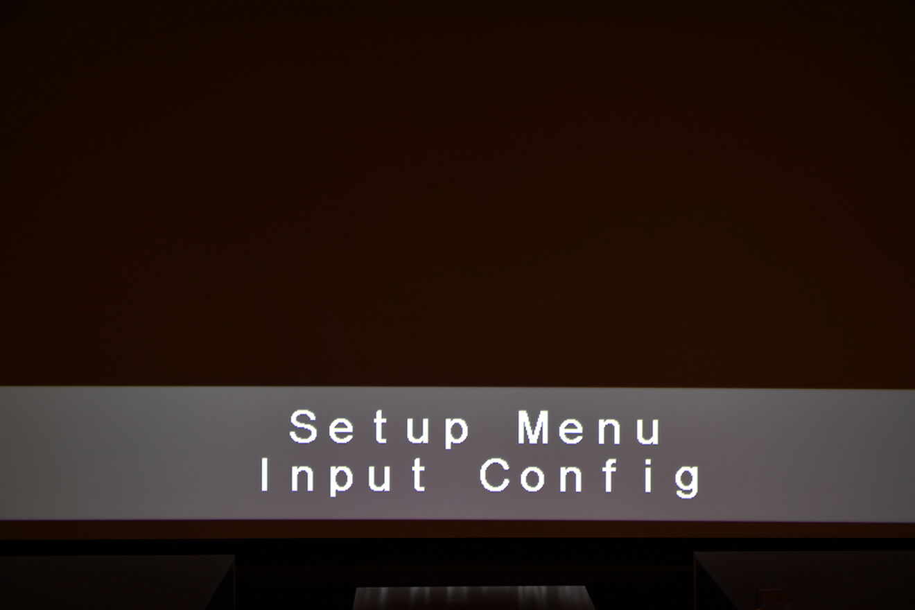

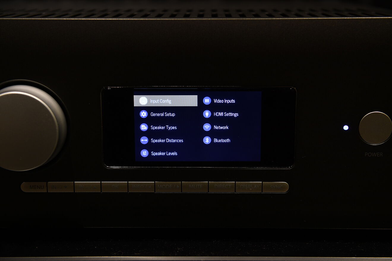

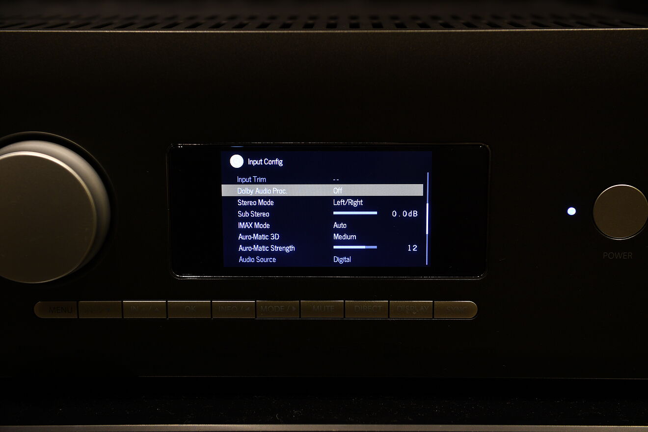

AVR11은 세팅을 위해 연결된 디스플레이 기기를 통해 볼 수 있는 GUI 인터페이스를 지원하지 않는다. 세팅을 위해서는 제품 전면의 디스플레이를 통해 여러가지 세팅값을 조절해야 한다. 최근 출시되는 AV 리시버들이 엔트리급부터 플래그십 모델에 이르기까지 GUI 환경을 제공한다는 점에서 사용자 인터페이스는 다소 불친절하다.
그렇지만 전면 디스플레이를 통해서도 모든 세팅은 가능하다는 점에서 필자처럼 노안이 오지 않았다면 그럭저럭 큰 어려움 없이 설정을 할 수 있었다. 다만 세팅 메뉴는 한글은 지원하지 않는다.
AVR11의 설정 메뉴. 제품 전면 디스플레이를 통해 설정이 가능하다
전면 디스플레이를 통해 모든 설정이 가능하다
설정메뉴는 한글을 지원하지 않는다
설정 메뉴 진입 시 디스플레이 기기에는 텍스트 메뉴만 표시된다

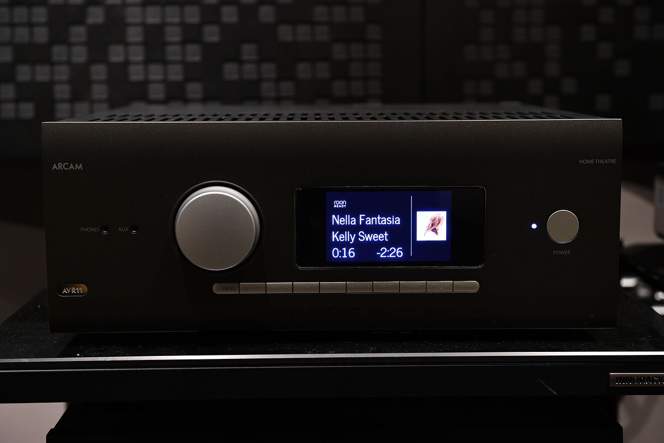

Roon Ready, 하이파이와 AV 모두 만족스러운 사운드
일반적인 AV 리시버라면 곧바로 영화재생을 통해 서라운드 사운드 체크부터 진행하는데 반해, 아캄 AVR11은 음악재생 성능부터 체크해봤다. AVR11은 AV 리시버임에도 불구하고 룬 레디(Roon Ready) 인증을 받아 룬을 통한 음악재생이 가능했다.
최근 경험해본 AV 리시버 중 룬 레디 인증 제품은 본적이 없어 음악재생 성능에 대한 호기심이 생겼다.
참고로 테스트는 5.2.2채널 환경에서 진행했으며, 프런트 스피커는 B&W 702 S3, 센터 스피커 HTM72 S3, 리어 스피커 DS3, 오버헤드 CCM683, 서브우퍼는 DB4S를 사용했다.
아캄 AVR11은 룬 레디 인증을 받았다.
보컬곡을 시작으로 클래식 대편성, 소편성 그리고 재즈, K팝 등을 두루 들어보았다.
AVR11 자체의 앰프 출력은 스테레오 구동시 채널당 85W(8Ω), 멀티채널 구동 시 60W(8Ω)으로 음악 재생에 있어서 상당한 실력기의 모습을 보여주었다. 그간 AV 리시버 리뷰를 진행할 때 음악 재생능력은 크게 비중을 두지 않았지만 AVR11은 음악재생 능력에 있어서 시리즈 막내 모델임에도 불구하고 준수한 성능을 보여주었다.
일반적으로 AV 리시버에서 기대하는 하이파이적 성능은 늘 기대에 못 미치는 실력을 보여주었는데 반해, 아캄 AVR11의 음악재생 능력은 기대 이상이었다. 홈시어터와 하이파이 시스템을 병용하려는 사용자라면 이 제품 하나만으로도 시스템이 가능하다고 생각된다.

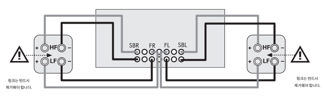

특히 프런트 스피커의 바이앰핑을 지원하여 하이파이 성능을 더욱 끌어 올릴 수 있다. 이 경우 서라운드백 채널을 포기해야 하지만 5.1채널 환경을 사용중이라면 충분히 시도해볼만 하다.
AVR11은 바이앰핑을 지원하여 프런트 스피커의 하이파이 성능 향상을 꾀할 수 있다.
