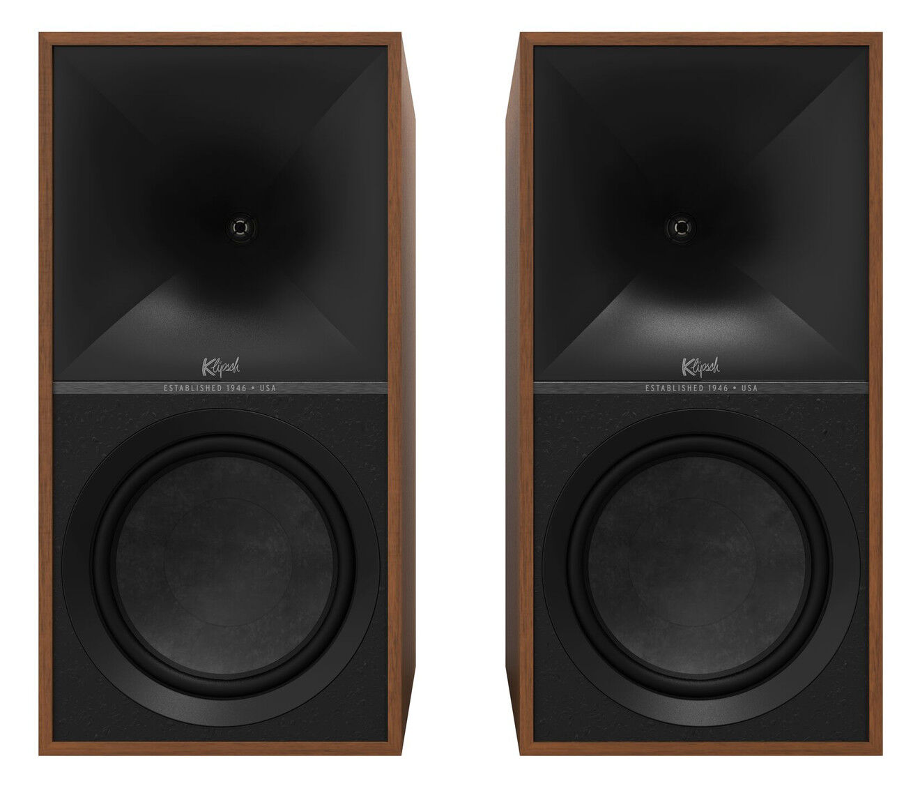

  • 크기: (높이x가로x깊이)485.8 x 241.3 x 339.7mm
  • 무게: 프라이머리 스피커=12.88kg/ 세컨더리 스피커=12.25kg
  • 유닛: 트렉트릭스 혼 + 1인치 티타늄 돔 트위터/ 8인치 우퍼 조합의 2way 구성
필자도 이전에 클립쉬의 (DSP 액티브 스피커)더 식스를 사용해 본 경험이 있기에, 클립쉬의 대표적인 액티브 스피커 사이즈에는 어느 정도 익숙하긴 하다. 하지만 더 나인은 그 더 식스보다도 부피와 무게가 대충 20-30% 가량은 증가했다보니, 일반적으로 떠올리기 쉬운 ‘북쉘프 스피커’의 이미지에 비해 훨씬 당당하고 묵직하다는 점을 꼭 언급하고 싶다.
이외에도 전면 혼과 후면 포트의 모양이 이전 세대와 다소 달라진 것은 물론, 프라이머리 스피커가 좌/우 중 어떤 채널을 재생할지 변경해 줄 수 있는 등 외형상/ 기능상의 변경점들도 추가되었다.(프라이머리 스피커에만 전원선 연결이 필요하므로, 프라이머리의 채널을 선택할 수 있을 경우 콘센트 위치에 맞춰 전원선을 더 짧게 쓸 수 있는 장점이 생긴다.)

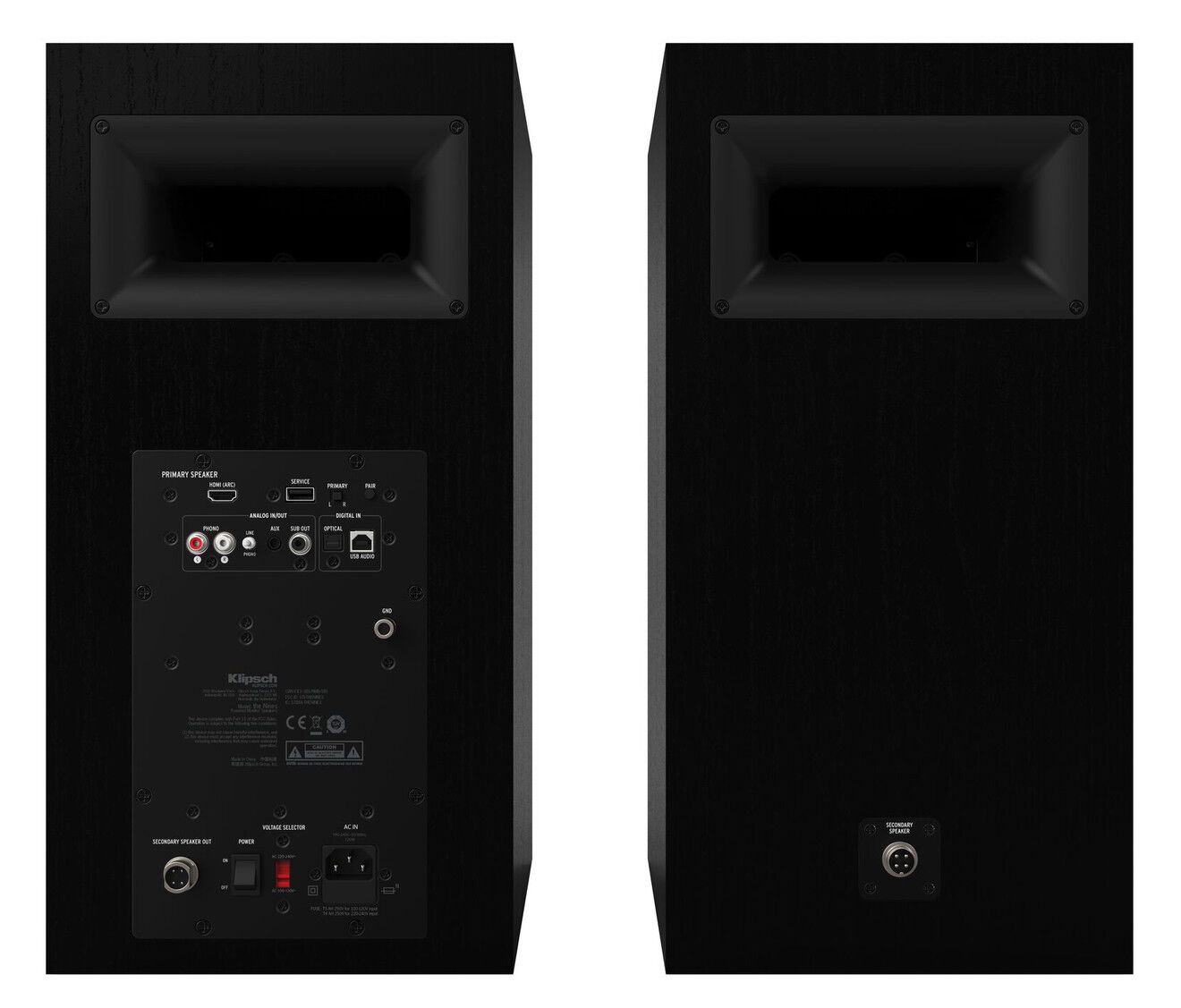

입력 지원:
  • HDMI ARC
  • USB (B 타입) 디지털
  • S/PDIF 옵티컬 디지털
  • 포노/ 라인 아날로그 언밸런스(RCA): 딥 스위치 스위칭, 그라운드 단자 제공)
  • 3.5mm 아날로그 미니(AUX)
  • 블루투스 5.0 (지원 코덱은 SBC, AAC, aptX, aptX HD)
출력 단자:
  • 외부 서브우퍼 연결용 언밸런스(싱글 RCA)
더 나인은 다양한 입력을 지원하며, 특히 AV 유저들에게 유용한 디지털 연결(HDMI ARC)/ 하이파이 유저들에게 익숙한 디지털 연결(USB-B)/ 사용상 버그나 문제가 가장 없는 전통적인 디지털 연결(옵티컬)을 모두 지원하는 것이 강점이다.
동시에 아날로그 입력(포노/ 라인 전환 가능)과 3.5mm AUX 입력은 물론, 무선 블루투스까지 지원하여 사용자의 연결 편의를 최대한 배려하고 있다.
한편 외부 서브우퍼(별매) 연결용 단자를 통해 저음 보강의 창구를 열어둠과 동시에, 프라이머리/ 세컨더리 스피커 간의 전용 연결 케이블도 기본 4m 길이에 + 추가 연장 케이블 2m를 함께 제공하여, 다양한 사용자 환경에 적절하게 대응할 수 있도록 조치하고 있는 점 역시 돋보인다.

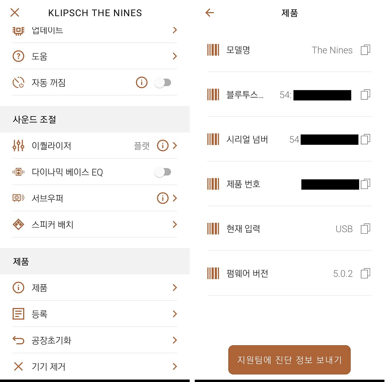

제품 조작은 동봉된 전용 리모컨 외에도, 전용 조작 무료 앱(클립쉬 커넥트 앱, 안드로이드/ iOS 동시 지원)을 통해서도 가능하다.
개중 동봉 리모컨은 전용 조작 앱보다 조정 가능 기능도 더 적은 데다, 스피커 본체의 무게감이나 유려함에 비하면 다소 격에 맞지 않는 인상마저 있다. 이에 비해 전용 조작 앱은 입력 딜레이도 적고 EQ 조정 기능처럼 이 앱으로만 조작 가능한 기능(추가 언급이 필요한 사항은 후술)도 있으므로, 적극 활용을 권한다.
다만 참고로 이 전용 조작 앱은 백 그라운드 실행에서도 꺼버리면 다시 실행할 때 5-6초 정도 새로 연결을 잡게 되므로, 음악 감상 시에는 백 그라운드 상시 실행 상태로 두는 게 편리하다.
아울러 볼륨 조정의 경우, 앱을 통한 조정보다 프라이머리 스피커 상단에 있는 볼륨 조정단을 돌리는 게 약간 더 세밀한 조정이 가능하다. 예를 들어 앱에서는 –65dB 다음 바로 –68dB로 넘어간다면, 본체 볼륨 조정단은 그 사이에 한 단계가 더 있다.

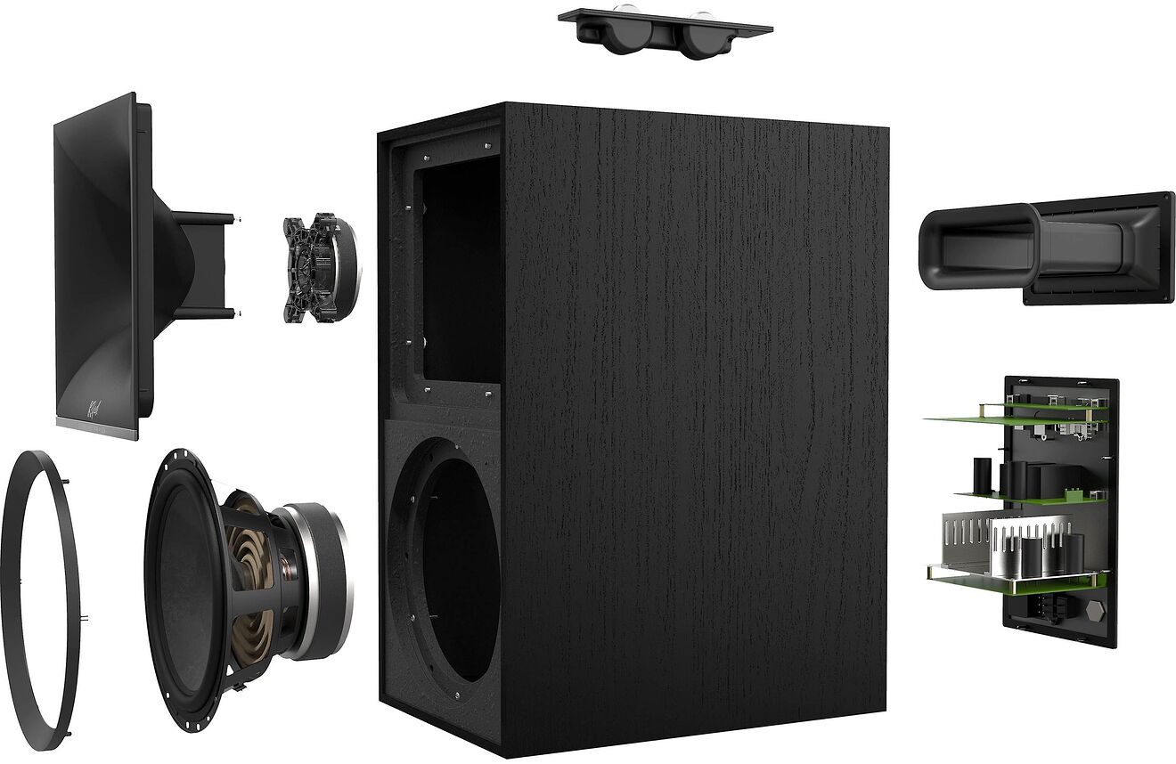

그럼 실제 사운드 퀄리티에 대해 논하기에 앞서, 더 나인의 하드웨어 빌드에 대해 간단히 언급해 둔다.
▶︎ 프라이머리 스피커 내부에 4개의 구동용 파워 앰프 배치
파워 앰프부는 각각 저음용 100와트 채널 2개/ 트위터용 20와트 채널 2개로 구성된 바이 앰핑 구동이다. 바이 앰핑 구동 자체는 일정 급수의 액티브 스피커에서는 드물지 않지만, 이 구성이 클립쉬가 생각하기에 가장 효율적으로 더 나인을 구동하는 방식임은 분명하다.

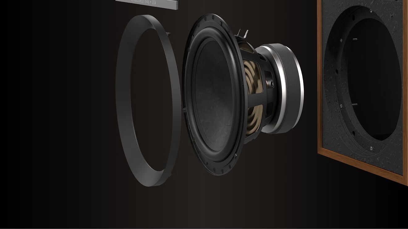

▶︎ 21cm 다이어프램이 장착된 베이스 드라이버 x 후면 직사각형 리플렉스 포트
제품 가로 사이즈(24cm)에 거의 꽉 차는 사이즈의 다이어프램과 베이스 드라이버는, 소재면에서도 더 세븐 등의 하위 모델보다 더 뛰어난 강성의 소재를 채택했다. 이는 클립쉬가 상정한 더 나인의 활용성과 밀접한 연관이 있으며, 후술하듯 실제 청취상에서도 그런 특징이 드러난다.
▶︎ 1인치 티타늄 돔 트위터 x 트렉트릭스 혼
트렉트릭스 혼은 이젠 클립쉬를 대표하는 모양새지만, 더 나인의 그것은 제품의 사이즈만큼이나 하위 모델 대비 더 당당한 모양새를 보여준다. 이는 티타늄 트위터와 함께 넓고 감쇠가 덜한 공간에서 & 먼 거리까지 고음역을 깔끔하고 효율적으로 전달하는 강점이 있다.

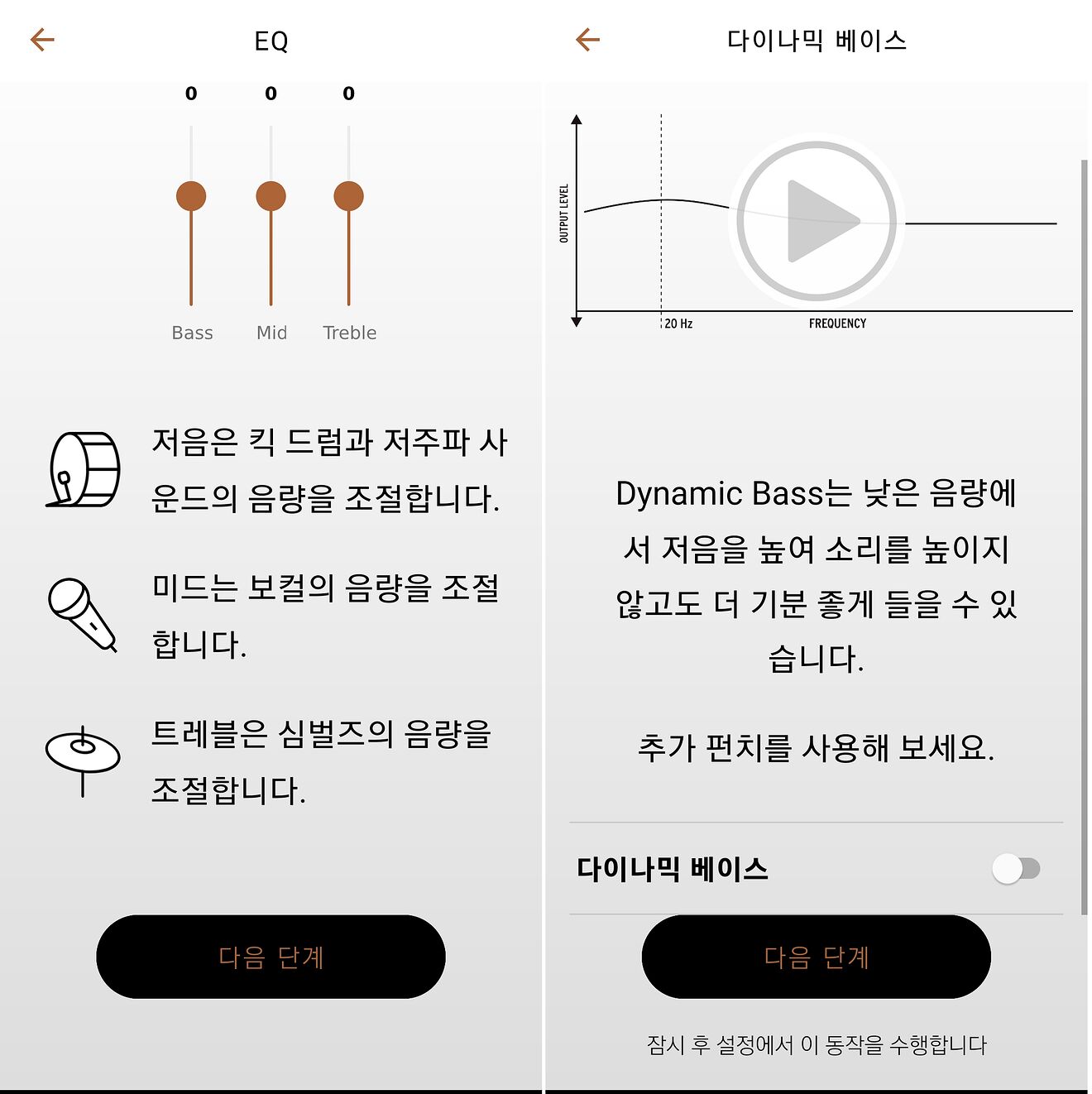

설치 장소는 ㄱ, ㄴ, ㄷ 모두 좌우가 동일한 거리로 막혀있는 전용 룸이다. 또한 모두 벽과의 거리도 충분해서, 컨트롤 앱에 있는 관련 세팅은 ‘기타’ 상태로 설정했다.(컨트롤 앱에서는 벽면/ 코너/ 기타 배치에 따라 최초의 기본 베이스 EQ 세팅이 가능하며, 설정 후 수정도 가능하다.)
더불어 메인 이퀄라이저 세팅의 경우, 베이스와 미드는 디폴트인 0 상태로 두고 트레블만 –2로 조정하였다. 이유는 청감상으로나 관련 데이터로나 기본 상태(0/ 0/ 0)에서는 고음쪽에 부스트가 있었기 때문인데, 개별 제품에 따른 편차가 있을 수는 있으므로 모든 제품에 똑같은 수치를 공통 권장하는 것은 아니지만 본 리뷰에 쓰인 제품은 이렇게 조정했을 때 (룸 특성을 떠나 스피커 자체로)가장 플랫한- 더 나인의 조음 방향성으로 생각되는- 모습을 보여주었으므로 이 상태를 기준으로 한다.

...디지털 이퀄라이저
더 나인은 기본적으로 모니터링 성향이 마음에 드는 유저에게 그 강점을 어필하는 스피커지만, 동시에 이퀄라이저 조정의 자유도와 적용 수준이 좋아서 자신만의 취향을 추구하는 경우라도 그에 맞춰 조정해 가며 사용할 수 있는 장점이 있다.
이퀄라이저는 전용 컨트롤 앱에서 조작이 가능하며, 사용자 정의 외에도 몇몇 자체 프리셋을 통한 이정표도 제시하고 있다. 이처럼 기본 빌드 퀄리티가 좋은 DSP 액티브 스피커에게 이러한 이퀄라이저 조정까지 있다는 것은, 이 스피커를 질리지 않고 오래오래 쓸 수 있는 원동력이 될 수도 있을 것이다.
* 다만 다이내믹 베이스 EQ나 나이트 모드는 더 나인의 강점을 흐리게 되므로, 일반적인 청취 상황에서는 모두 꺼두는 것을 권한다.
