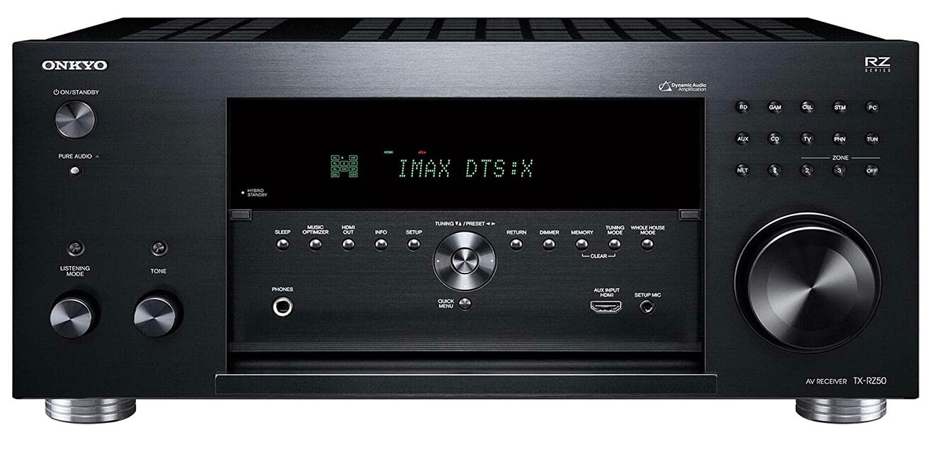

온쿄 제품의 외관은 전형적인 AV리시버 형상으로 동그란 조절 다이얼이 좌측에 작게, 그리고 우측에 큼직하게 자리하는 것이 특징이라고 할 수 있다. 고급제품 답게 많은 전면 패널은 알루미늄으로 마감되어 있고 다양한 물리버튼들이 존재한다. 버튼 중 일부는 외부에 노출되어 있고, 일부는 플랩형식의 덮개로 가려져 있어서 깔끔한 인상을 준다.
덮개를 내려보면, 정 중앙에 4방향 키와 메뉴나 셋업화면 진입키, 그리고 HDMI포트와 셋업 마이크 포트 등이 자리하고 있는 것을 확인할 수 있었다. 디스플레이는 정 중앙에 큼직하게 자리하고 있으며, 녹색도트 형식의 LED로 시인성이 좋다. 특히 현재 출력중인 스피커들을 레이아웃으로 왼쪽에 표시해 주기 때문에, 리스닝 모드를 바꿀때마다 현재 동작하고 있는 스피커들을 한눈에 확인할 수 있어서 매우 편리하다는 생각이 들었다.
필자의 경우 미디어나 타이틀 감상시 온전한 품질로 감상하기 위해 현재 어떤 신호를 디코딩하고 있는지 재생 초반에 꼭 확인하는 버릇이 있는데, 디스플레이 윗쪽에 현재 디코딩되는 신호의 로고가 표시되는 것도 상당히 유용하게 느껴졌다. 단, 그 크기가 대단히 작기 때문에 멀리서는 확인이 어려웠고, 이런 상황에서는 기본 제공되는 리모콘의 Information버튼을 눌러서 재차 확인하기도 했다는 점도 덧붙여 말씀드린다.

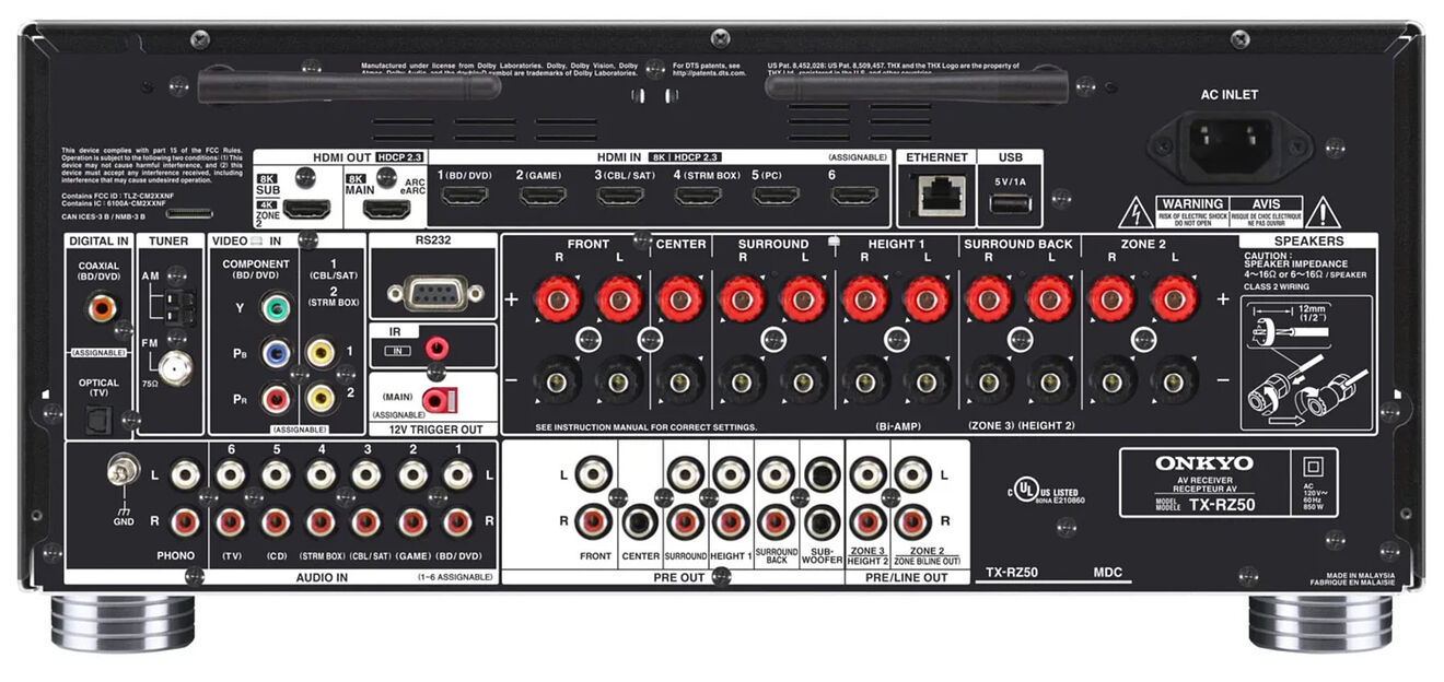

이어서 후면을 살펴보도록 한다. 이제는 컴포넌트나 컴포지트 비디오 입력단자는 없어질 때도 되지 않았나 싶은데, 본 기기에는 2종의 단자 모두 지원하고 있어서 구형 기기들을 사용하고 있는 사용자들을 배려하고 있는 것을 확인할수 있었다. 이와는 대조적으로 디지털 입력에는 약간 궁색한 편인데, Coaxial과 Toslink타입 각각 1종만 입력받고 있어서 약간 아쉬운 마음이 들기도 했다.
다만 이런 아쉬운 마음은 HDMI섹션을 확인해보자마자 바로날려버릴 수 있었는데, 모든 HDMI포트가 2.1 최신 규격을 지원하여 8K60p와 4K120p에 대응한다는 점에서 좋은 인상을 받았다. HDMI입력은 6개, 출력은 2개로 부족함이 없는 숫자였고, 그 옆쪽으로는 유선 이더넷 포트와 USB저장장치를 연결할 수 있는 포트가 자리하고 있는 것을 확인할 수 있었다.
프리아웃 단자는 모두 RCA타입만을 지원하고 있으며, 서브우퍼의 경우 2개를 연결할 수 있었도록 되어있다. 다만, 여기서 유의할 점이 있는데, 스피커 연결 메뉴에 진입하여 스피커 레이아웃 항목 중 서브우퍼 항목을 설정할 때 서브우퍼를 2개 연결해도 각각 별도로 서브우퍼를 설정할 수는 없었기에 동일 모델의 서브우퍼를 사용하지 않는다면 유의할 필요가 있어보인다.

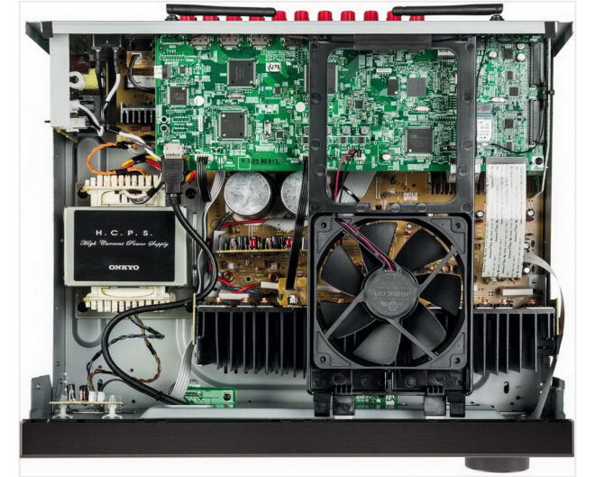

이어서 내부 앰프 사양을 살펴보도록 한다. 본 기기의 내장 파워앰프는 9채널 사양의 앰프가 탑재되어 있어 순수하게 내장 앰프만으로는 7.1.2나 5.1.4 채널을 구성할 수 있도록 되어있다. 본 기기의 리뷰는 순수한 기기 자체의 성능을 위해서 7.1.2 환경으로 진행되었는데, 여기에서 추가로 2채널을 외부 파워앰프의 도움을 받아 7.1.4로 운영할 수 있도록 프리아웃 섹션 중 Zone 3의 프리아웃이 Height 2채널 신호로 출력 변경이 가능하다는 점도 염두해둘 필요가 있겠다.
파워앰프의 사양은 2채널 기준 8옴에서 120W의 출력을 갖는 사양이 탑재되어 있으며, 온쿄가 자랑하는 WRAT(Wide Range Amplifier Technology)기술이 탑재되어 낮은 부궤환 회로(Negative feedback circuit) 토폴로지를 기반으로 전 주차수대역에서 S/N비와 왜곡을 줄이며 신호를 증폭하게끔 되어있다. 그렇기 때문에 앰프부의 제조사 발표 스펙도 상당히 준수한 편으로, 파워앰프부의 SNR이 106dB에 달하는 수치를 달성하고 있는 것을 확인할 수 있었다.

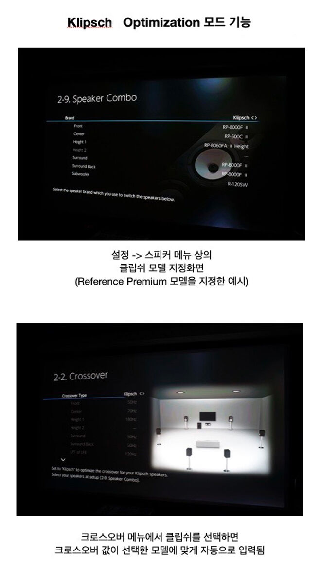

가장 먼저 클립쉬 스피커 최적화 모드에 대해서 설명해 본다. 클립쉬를 소유하고 있는 Voxx 인터내셔날 산하의 품으로 온쿄가 들어갔기 때문에, 본 기기에는 클립쉬 스피커에 최적화된 크로스오버 설정값을 제공한다. 따라서 클립쉬스피커를 보유한 사용자 분들은 아래 화면에서 보시는 것 처럼 간단히 메뉴상에서 연결된 스피커의 모델명을 선택하는 것으로 간단히 크로스오버 설정을 끝낼 수 있다. 클립쉬 스피커 사용자분들에게 대단히 환영받을만한 기능이라 생각되며, 아래 스크린 샷에서 클립쉬의 레퍼런스 모델을 선택하여 크로스오버 설정을 간단히 마친 결과를 예시로 보여드린다.

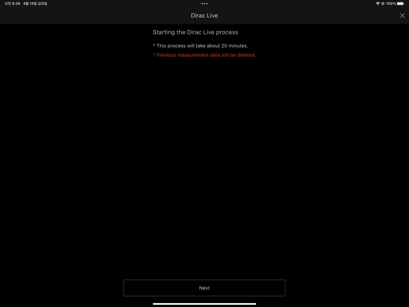

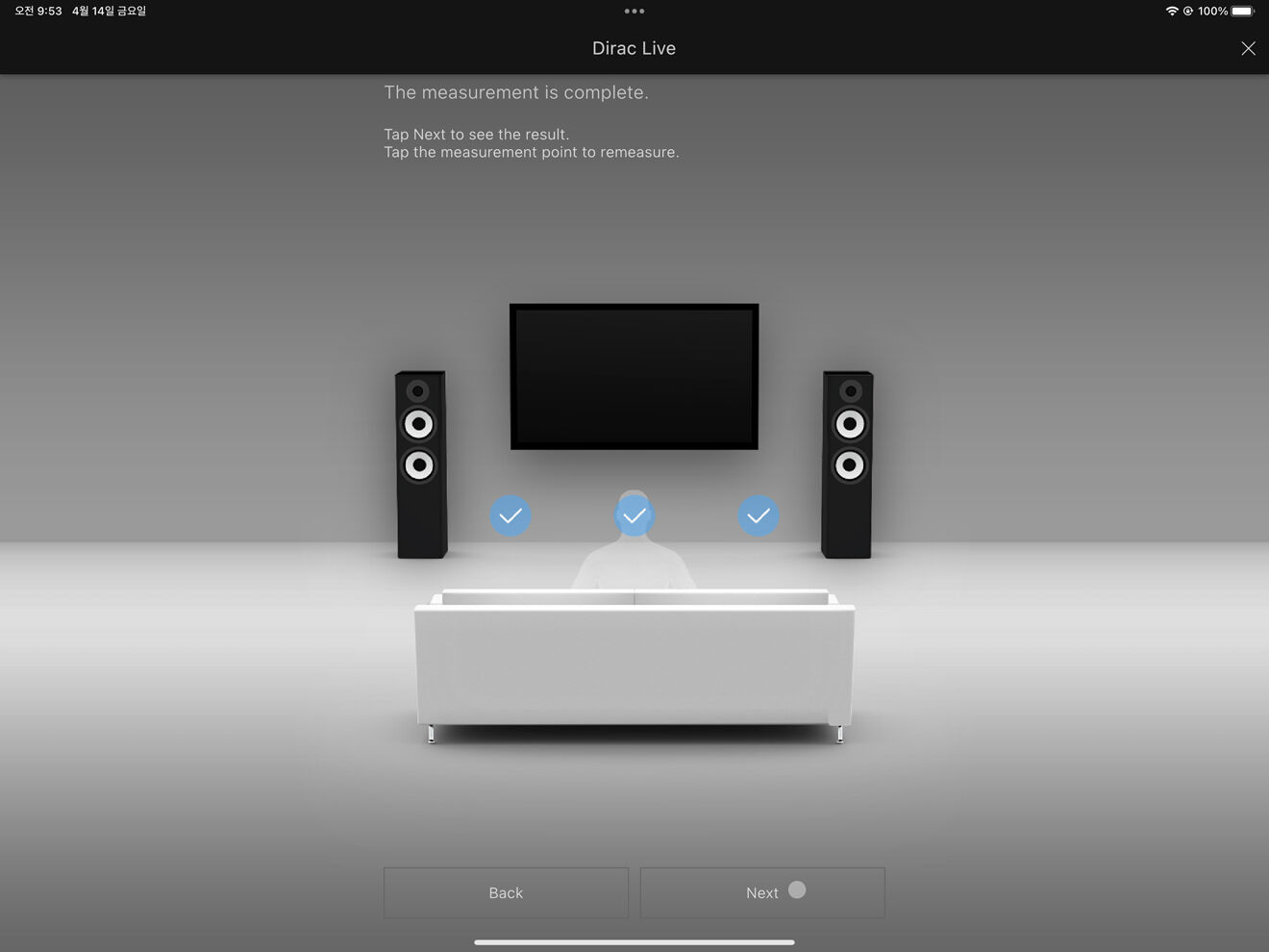

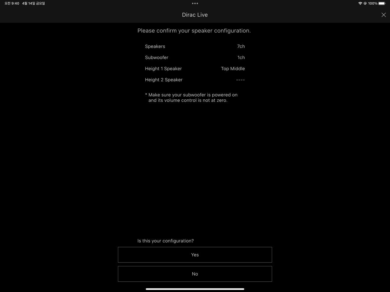

이어서 Dirac Live 룸보정 기능을 살펴보도록 하겠다. 디락 라이브 룸 보정은 설치된 공간의 특성을 파악하여 스피커의 주파수 응답을 균일하게 조절하어, 별도의 룸튜닝 없이도 스피커가 지닌 포텐셜을 최대한으로 끌어낼 수 있는 유용한 기능이다. 최근 사이에 상당히 많은 유저분들에게 각광받고 있는 기능인데, 일반적으로 Dirac Live 룸보정 기능은 유료로 제공되는 기능이여서 제품 구입 후 추가로 Dirac Live 라이선스를 구매하여 활성화시키는 방식으로 동작한다.

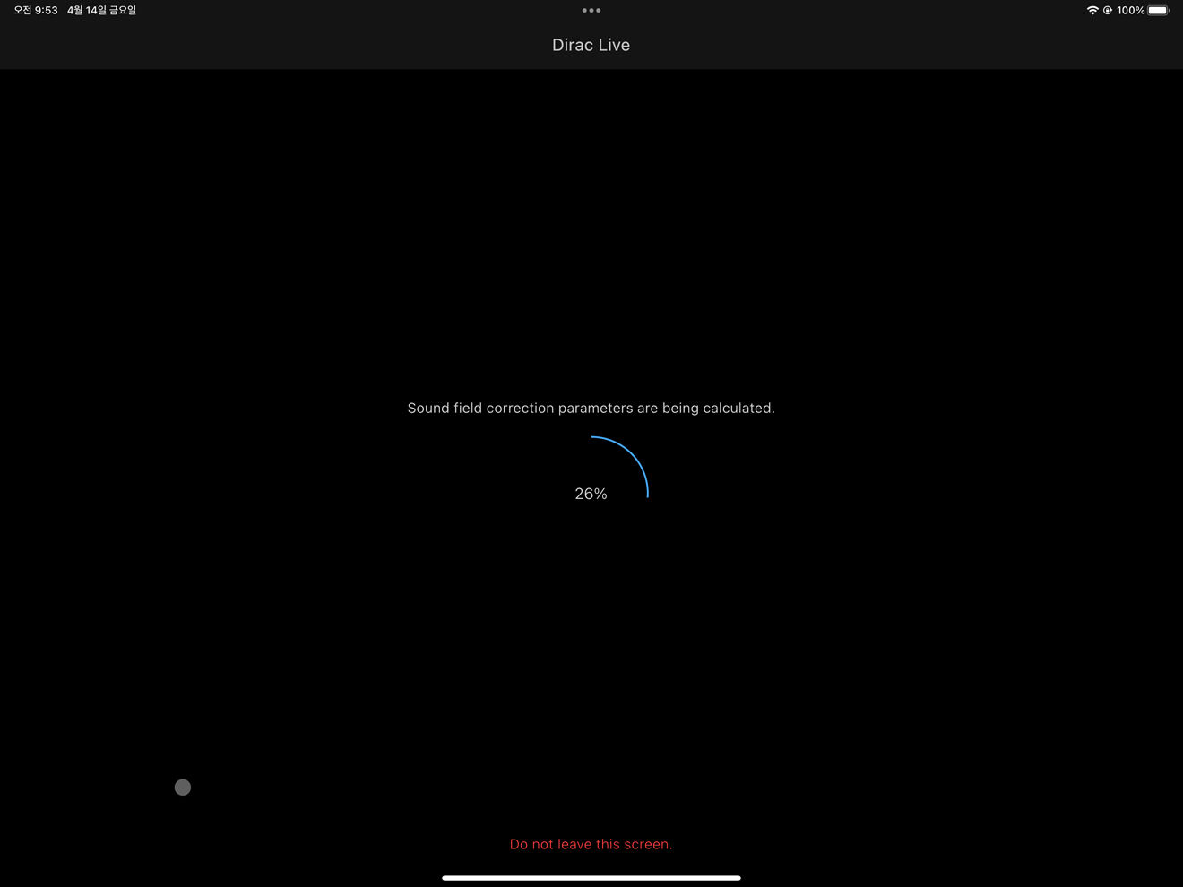

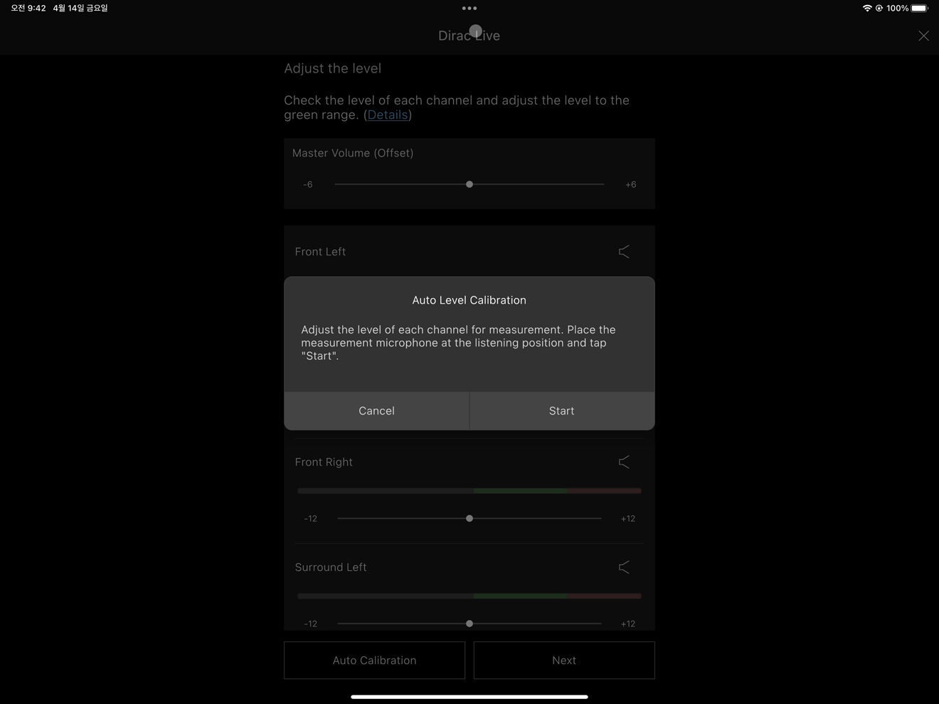

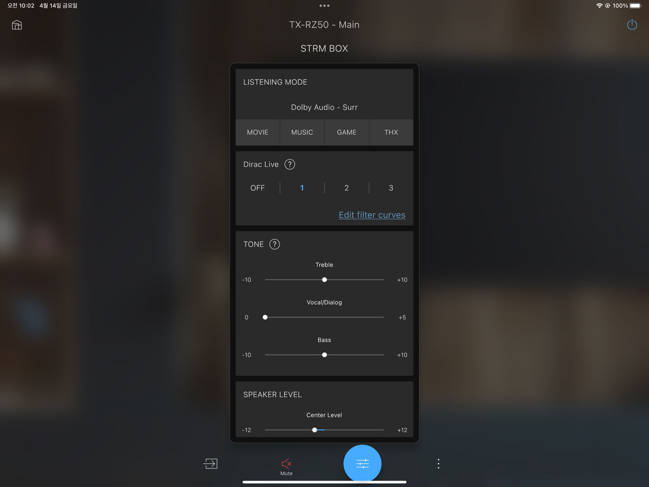

반면에, 본 기기는 이를 기본적으로 포함하여 별도의 추가지출 없이도 제품 구입하는 것 만으로 이용할 수 있도록 배려하였다. Dirac Live 룸보정 관련기능은 아래 스크린 샷에서 보시는 것 처럼 온쿄에서 무료로 배포하고 있는 Onkyo Controller 앱을 통해서 설정하고 세팅값을 확인할 수 있었다. 실제 필자가 진행했었던 몇가지 스크린 샷을 첨부하며 이를 참고하시기 바란다. (단, Before/After그래프는 측정 당시에 캡쳐한 이미지가 소실되어 외부에서 가져온 이미지임을 밝혀둔다.)
↓ 설정값 확인
↓ 설정값 확인
↓ 측정중
↓ 측정 위치 변경 후 반복 측정
↓ 결과값 계산

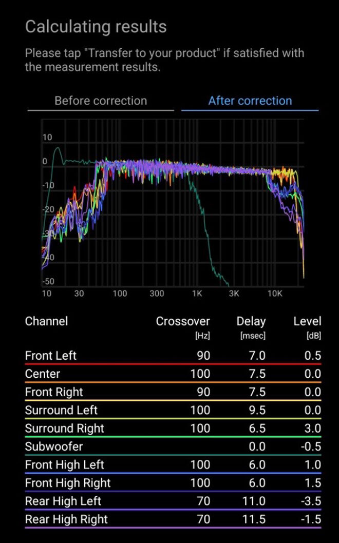

측정완료(측정 전/후 주파수 반응곡선 확인)
채널별 조정기능 지원
3개의 Dirac 결과값 메모리 지원

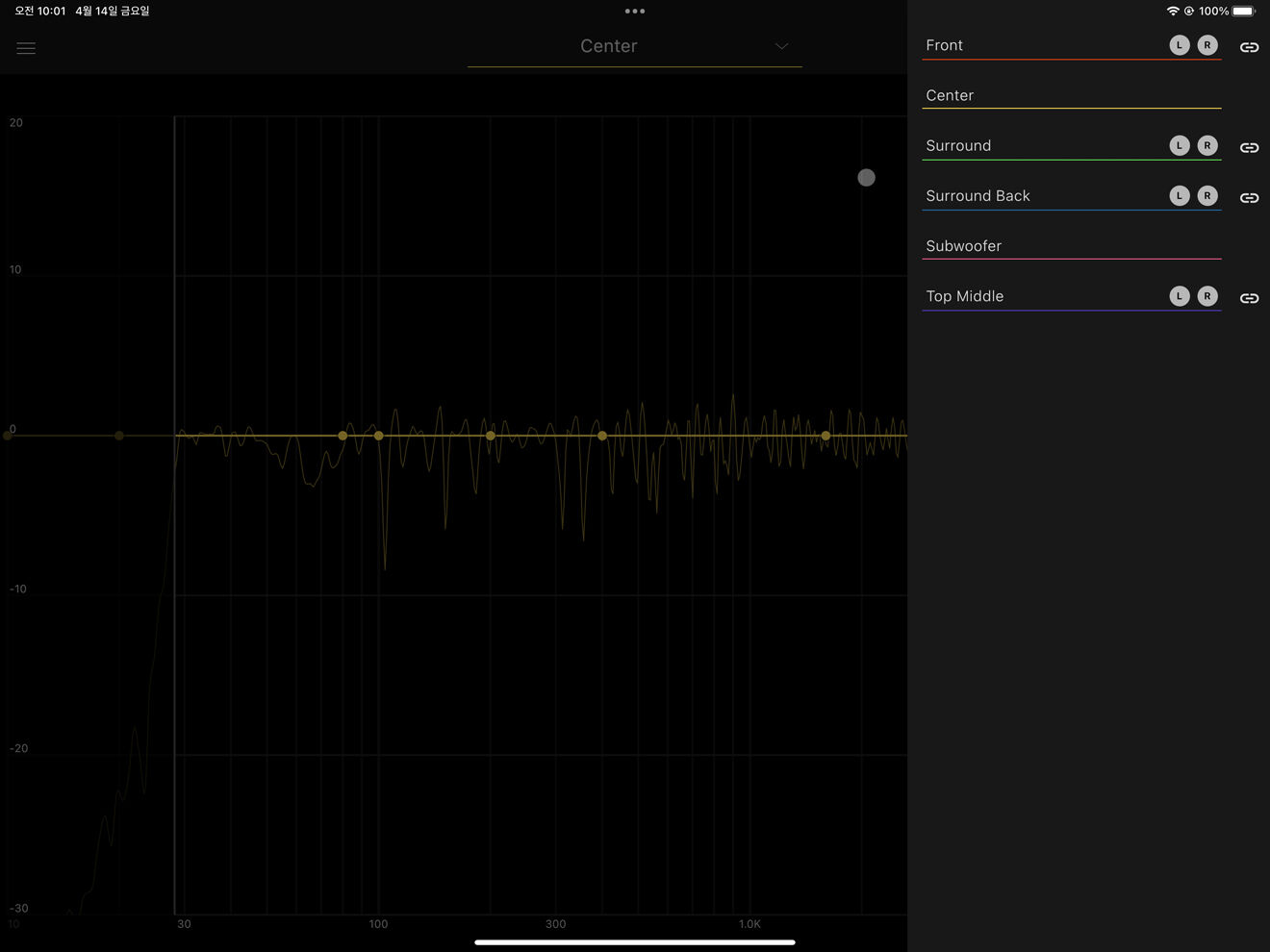

실제로 Dirac Live 룸보정 기능을 활용했을 때 상당히 유의미한 결과를 얻을 수 있었다. 기능 자체도 만족스러웠지만, 무엇보다도 필자의 룸 특성을 매우 상세하게 파악할 수 있어서 좋았다. 그 뿐만 아니라 몇번의 조작을 통해플랫한 주파수 응답 특성이 주는 매력을 손쉽게 누릴 수 있었다. 개인적으로는 Dirac을 통해 스피커 배치에 따른 최적 위치에 대해 조금 더 적극적으로고민할 수 있는 가능성을 열어주었다고 생각되기도 한다.
필자의 사견으로는, 무조건 Dirac을 걸어주는 것이 만능 해결사는 아니라고 생각한다. 그렇기 때문에, 최소한의 보정폭을 갖도록 스피커 위치를 조정하고 Dirac으로 마무리해서 보정폭을 줄여준다면 가장 좋은 성능을 기대해 볼 수 있겠다. 왜냐하면 Dirac에서의 보정폭이 많아지게 되면 음의 순도를 깎아먹는 경우도 발생하기 때문이다. 따라서 설치공간이나 여건에 따라서 Dirac으로 얻은 룸 특성에 따라 이 기능을 적절히 활용하실 것을 추천드린다.

방열팬이 달려 있군요. 데논 계열도 채용해 주면 좋을 듯 합니다. 온쿄의 기사회생은 정말 환영할 일이라고 생각합니다. 과거 AX 모델에 큰 감동을 받은 경험이 있어 저는 파이오니어를 기다려 보도록 하겠습니다. 반가운 마음에 추천 하나 남기고 갑니다
