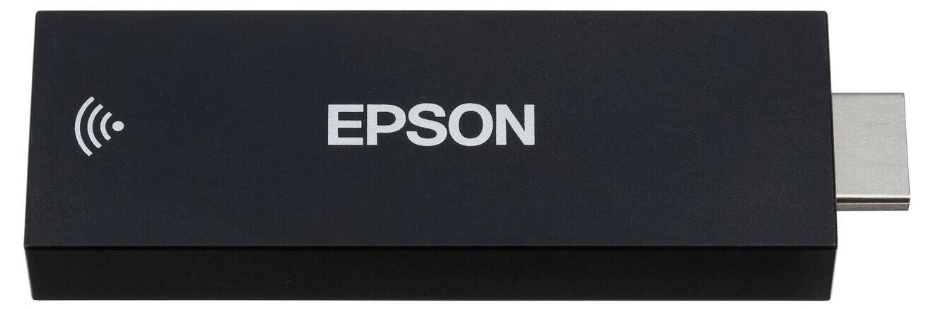

또한 내부에 수납할 수 있는 공간을 별도로 만들고  엡손의 스트미링 미디어 스틱인 ELPAP12을 기본 탑재했다. 즉 추가적인 설치 과정 없이 처음부터 넷플릭스와 유튜브를 바로 이용할 수 있다.

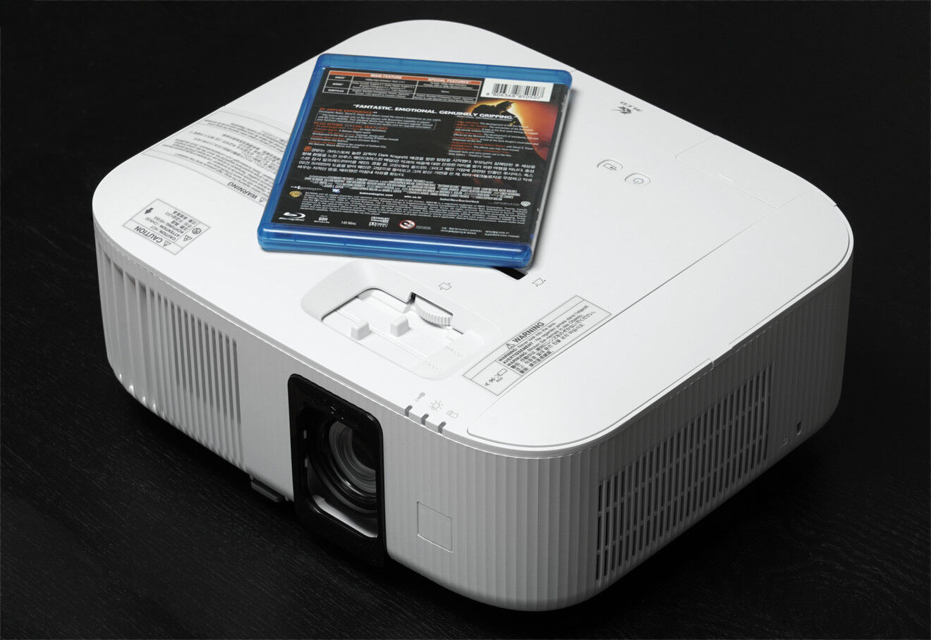

디자인

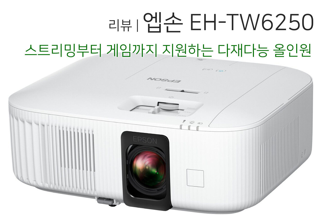

최근 리뷰한 CO-FH02와 비슷한 형태의 디자인이다. (CO-FH02를 세로로 늘려 놓은 느낌)
기존 TW 시리즈의 렌즈 부분을 강조한 비대칭적인 곡선형 디자인도 괜찮은 편이었지만 모양을 단순화하면서도 곡면으로 다듬어 놓은 최근 형태도 실제로 보면 꽤 괜찮아 보인다.

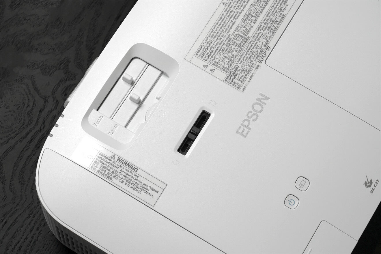

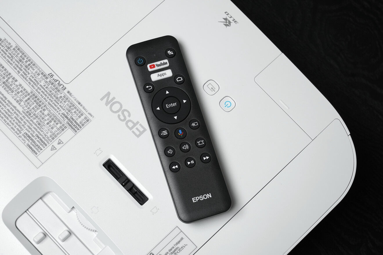

투사 렌즈 바로 위에는 맨 앞부터
  • 포커스 조절바
  • 줌 조절바
  • 수직 렌즈쉬프트 조절휠
  • 슬라이드 키스톤
이 차례로 위치하고 있다.
수평 렌즈쉬프트 기능이 빠진 것은 아쉽지만 이 가격대에서 수직 렌즈쉬프트 기능을 제공하는 것 자체가 고마운 일이기는 하다.
한 가지 특이한 것은 엡손의 독특한 기술 중의 하나인 슬라이드 키스톤이 별도로 위치하고 있다. 리모컨이 아닌 본체에서 직접 수평키스톤을 슬라이드 방식으로 조절할 수 있어 설치 편의성을 높이고 있다.

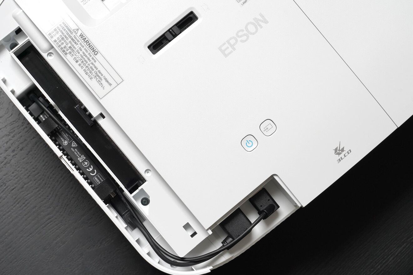

본체 좌측면은 두 개의 커버로 가려져 있는데, 이를 열어 보면 여기에 무선 스트미링 미디어 플레이어인 ELPAP12가 위치하고 있다. 기본적으로 장착되어 출시된다. 일반 소비자 입장에서는 호기심이 아니면 굳이 열어볼 필요까지는 없다.

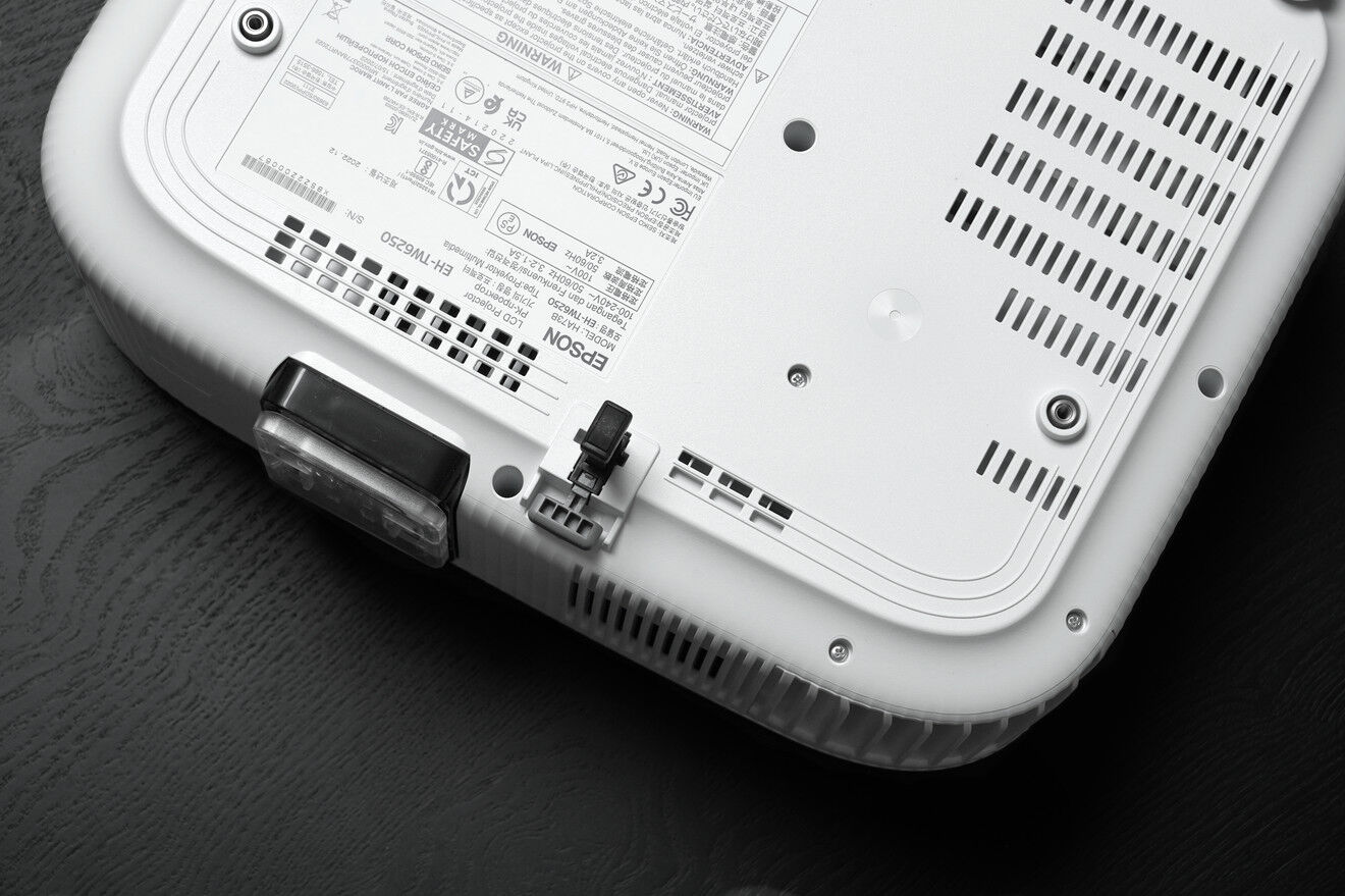

하단 앞에는 탭형 높이조절 프론트 스탠드가 제공된다. 나사형에 비해 훨씬 빠른 속도로 높이 조절이 가능하다.
나사형에 비해 정교함은 떨어지지만 TW6250에서 수직렌즈쉬프트 기능을 지원하기 때문에 정밀한 수직 높이는 렌즈쉬프트를 통해 최종 완성하면 된다.
TW6250의 크기는 275 X 333 X 131(mm)이고 무게는 4.1Kg이다. 묵직하다.
크기와 무게만 봐도 입문형의 윗단계에 있는 모델이라는 사실을 알 수 있다.

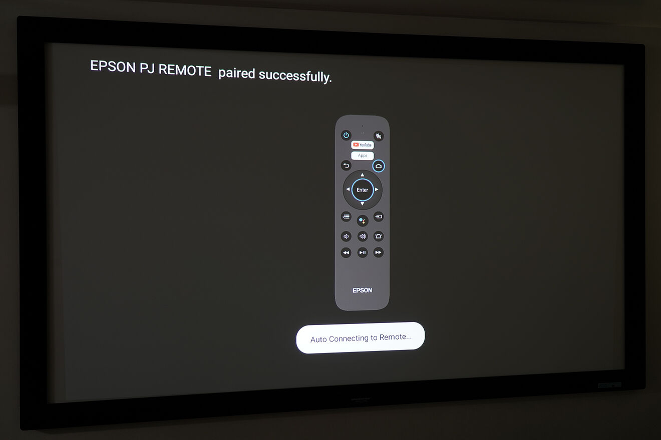

TW6250는 엡손 자체 운영체제 하에서 ELPAP12를 통해 안드로이드 TV OS가 구현되는 형태이기는 하지만 리모컨은 하나로 통합되어 있어 사용이 편리하다. IR이 아닌 블루투스 연결 방식이라 본체를 처음 켜자마자 리모컨 연결 방법이 화면에 표시된다. 이를 따라하면 쉽게 연결 가능하다.
버튼이 단순화되어 있고 아이콘이 직관적이라 사용에 불편함은 없다. 넷플릭스 앱 바로가기 버튼이 별도로 존재하지 않는 것이 유일한 단점이다.

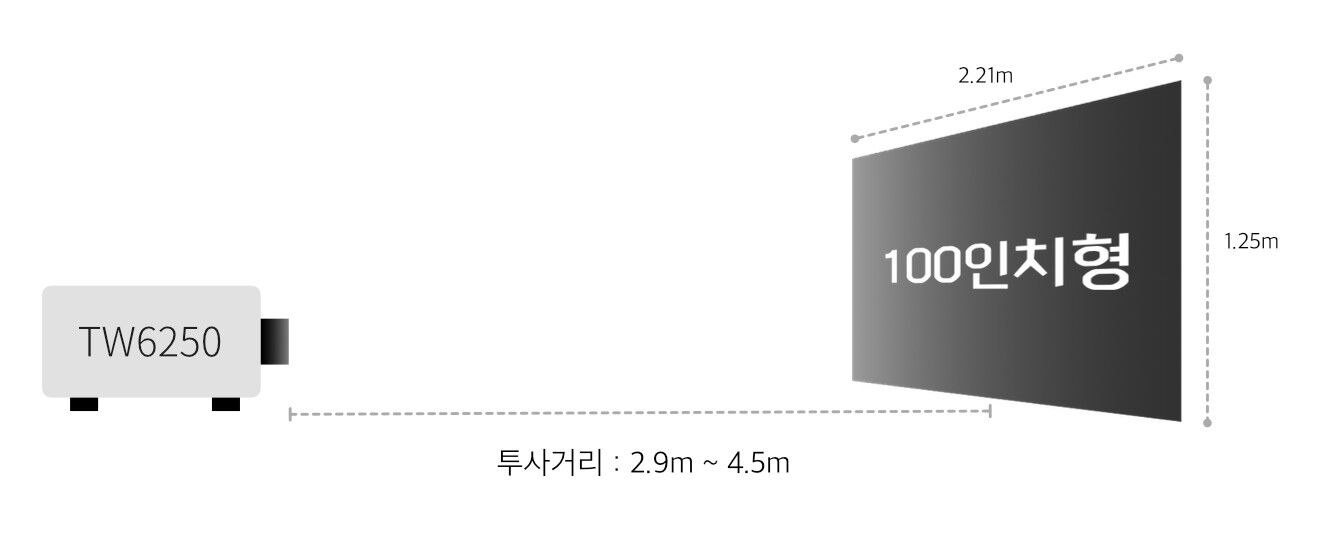

TW6250에는 1.62배의 줌렌즈가 적용되어 있어 투사비는 고정이 아니라 1.32 - 2.15다. 투사 거리의 범위가 넓기 때문에 고정형으로 설치하는데 유리하다. 스펙상 최대 500인치형 스크린까지 지원한다.
다음은 16:9 스크린 크기별 투사 거리다.
  • 80인치형 : 2.3 ~ 3.8(m)
  • 100인치형 : 2.9 ~ 4.8(m)
  • 120인치형 : 3.5 ~ 5.7(m)
  • 150인치형 : 4.4 ~ 7.2(m)

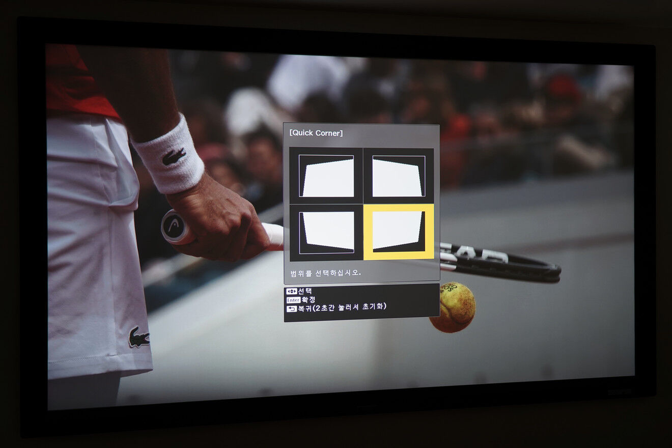

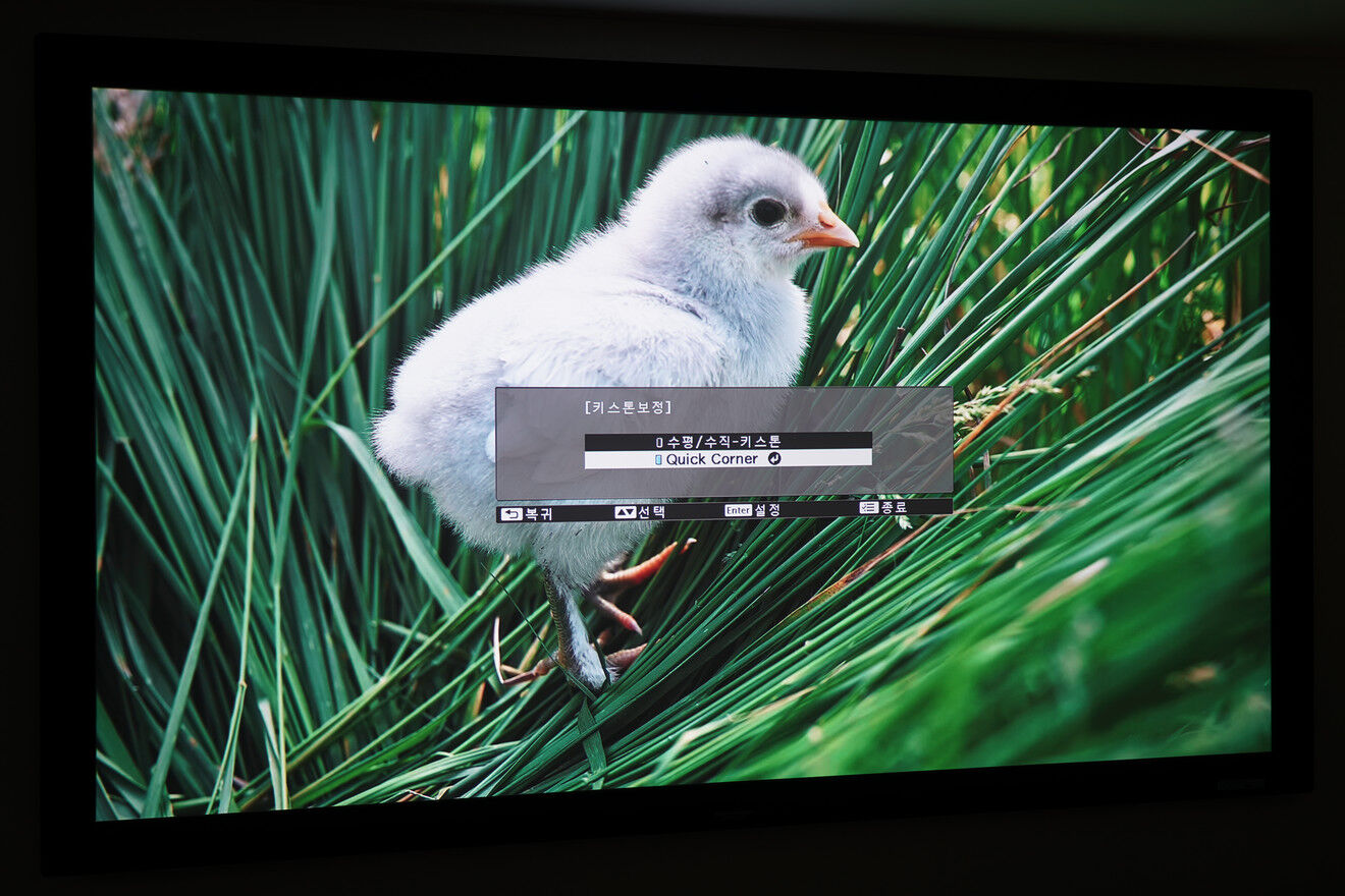

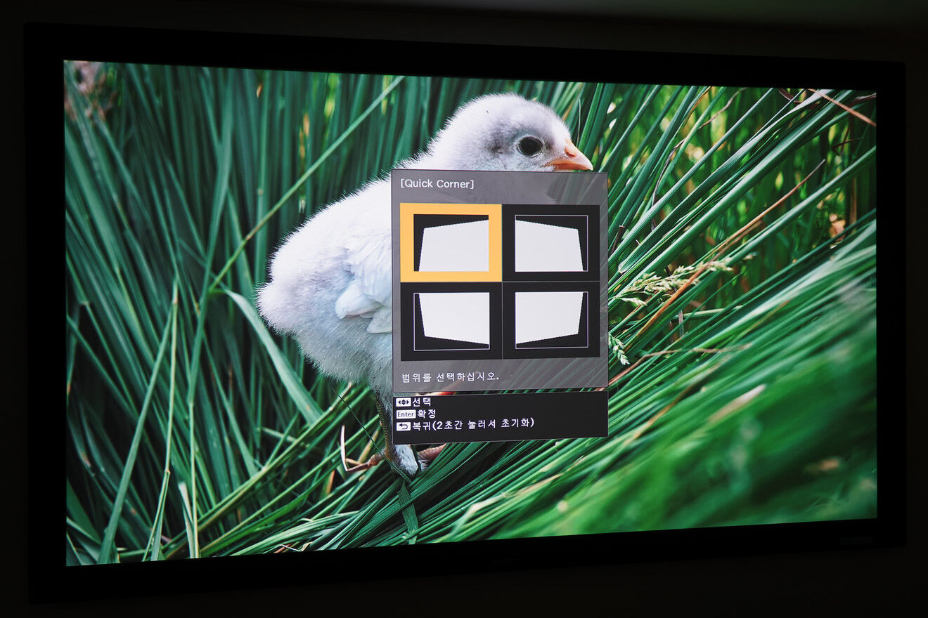

TW6250 역시 설치 편의 기능의 핵심인 4코너 조정 기능(퀵 코너)를 포함하여 1.62배 줌렌즈, 수직 렌즈쉬프트, 슬라이드 키스톤 등 다양한 기능을 제공하고 있다.

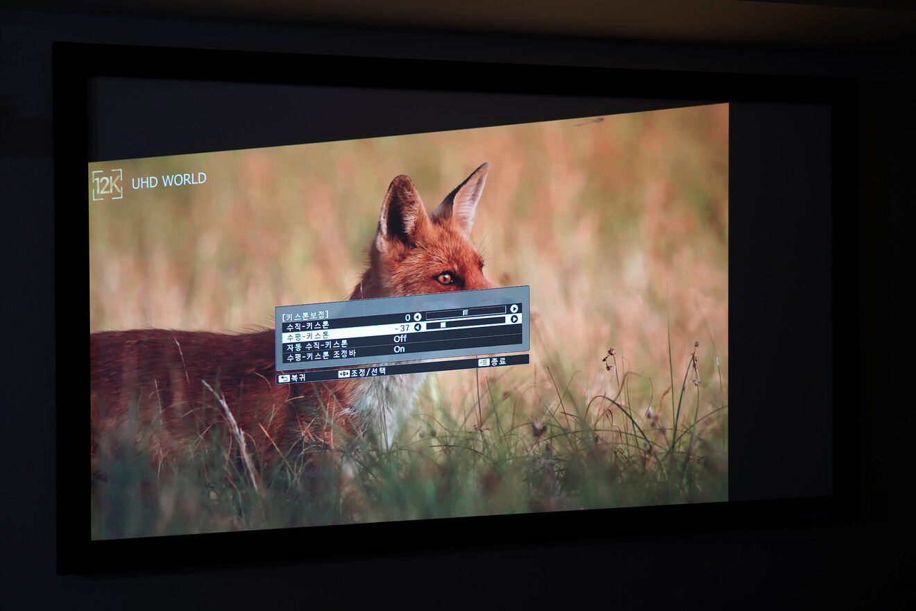

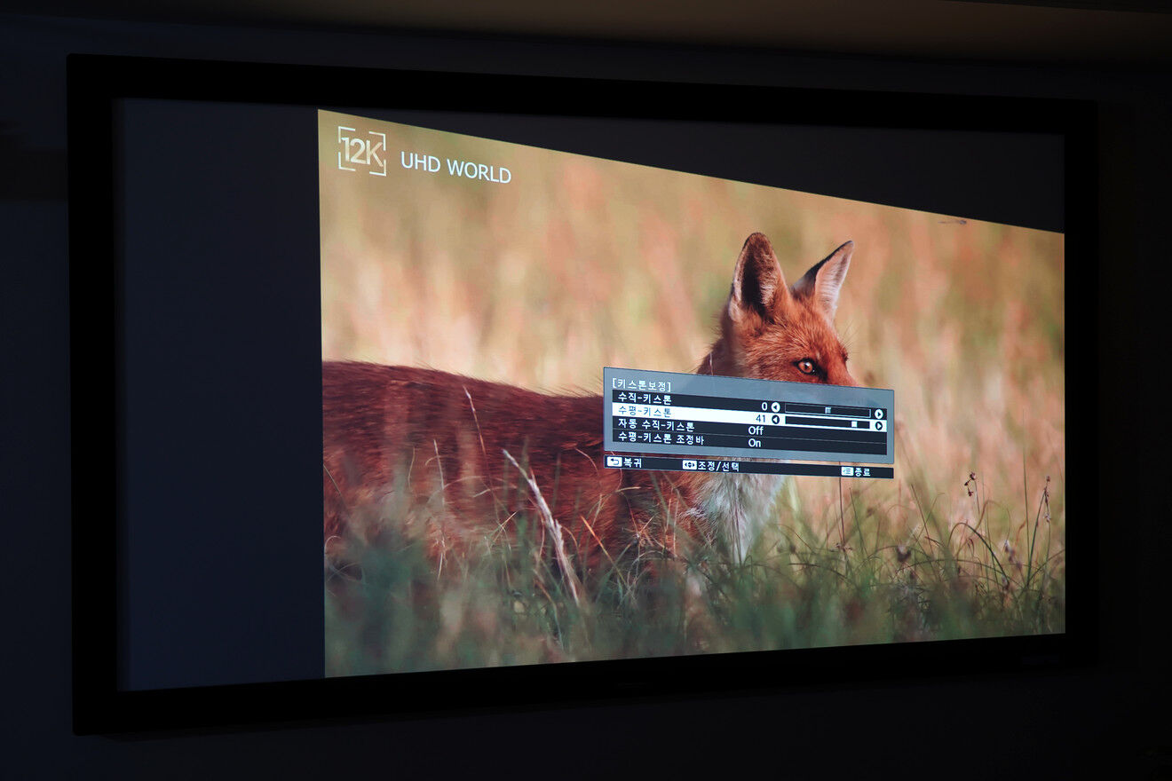

슬라이드 키스톤은 엡손 홈프로젝터에서는 처음 접하는 기능인데, 제품 상단에 위치한 슬라이드바를 좌우로 조정하면 위와 같이 화면이 금세 변경되므로 좌우 측면 투사시 영상을 조정하는데 유용하다. 단 슬라이드 키스톤은 4코너 조정 기능이 활성화된 상태에서는 사용할 수 없고, 수직/수평 키스톤 기능이 활성화된 상태에서만 사용 가능하다.

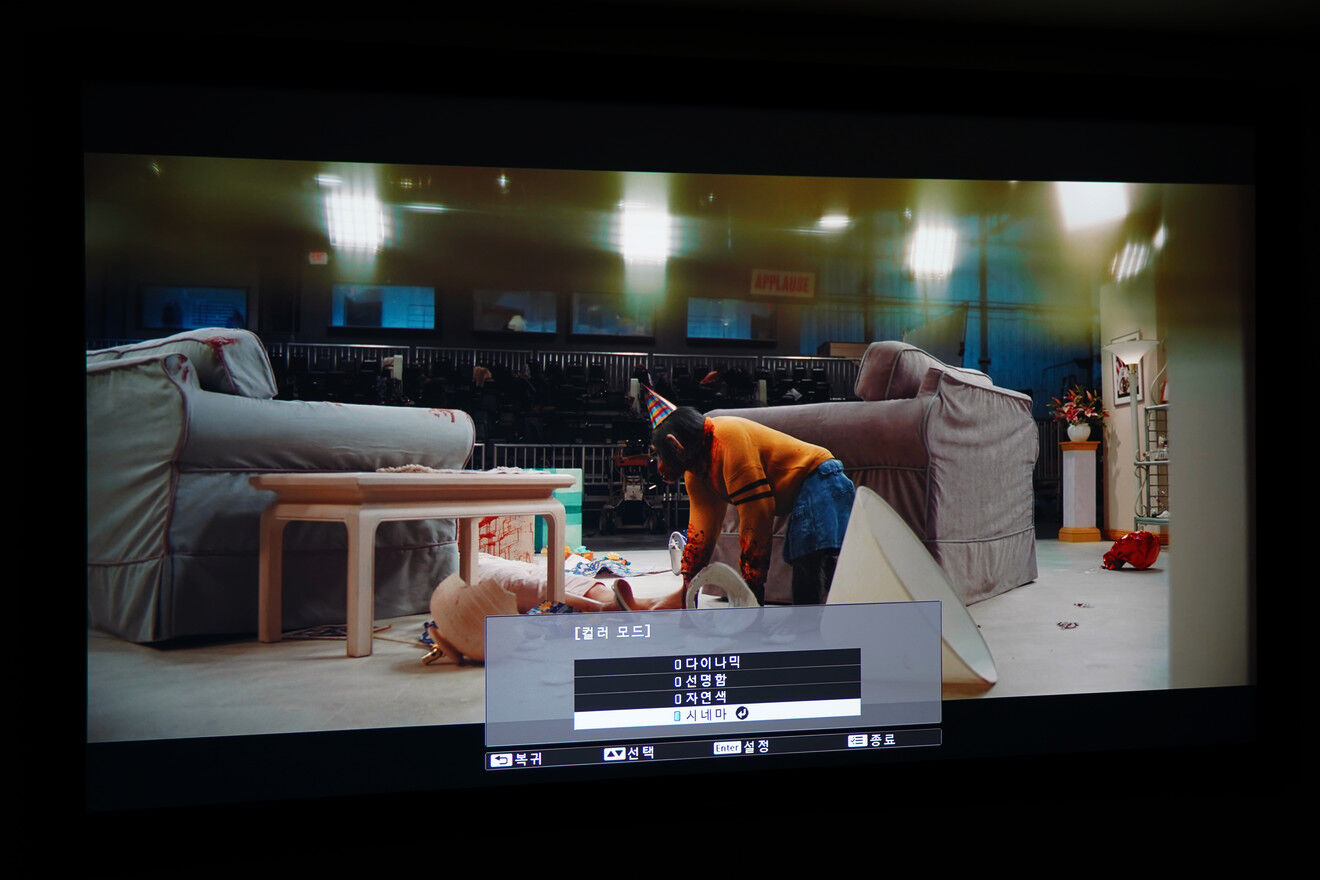

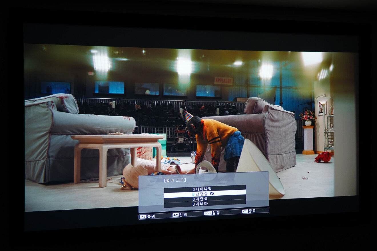

영상 모드
TW6250은 총 4가지의 컬러 프리셋을 제공한다.
  • 다이나믹
  • 선명함
  • 자연색
  • 시네마
다이나믹은 최대 밝기에 특화된 컬러 모드이며, 선명함은 드라마, 스포츠, 애니메이션, 게임 등 대부분의 컨텐츠를 감상하는데 적합하다. 자연색은 캘리브레이션을 대비한 중립 컬러 모드이며, 시네마는 말 그대로 영화 감상할 때 적용할 수 있는 컬러 모드다.
상당수의 홈프로젝터가 영상 모드에 따라 밝기가 연동되어 변화하는 것에 반해, 엡손은 컬러 모드와 램프 밝기가 완전히 분리되어 있다는 점이 특징이다. 즉 본인이 원하는 컬러 모드를 찾은 후에 주변 환경에 따라 밝기를 3단계로 조정할 수 있다.

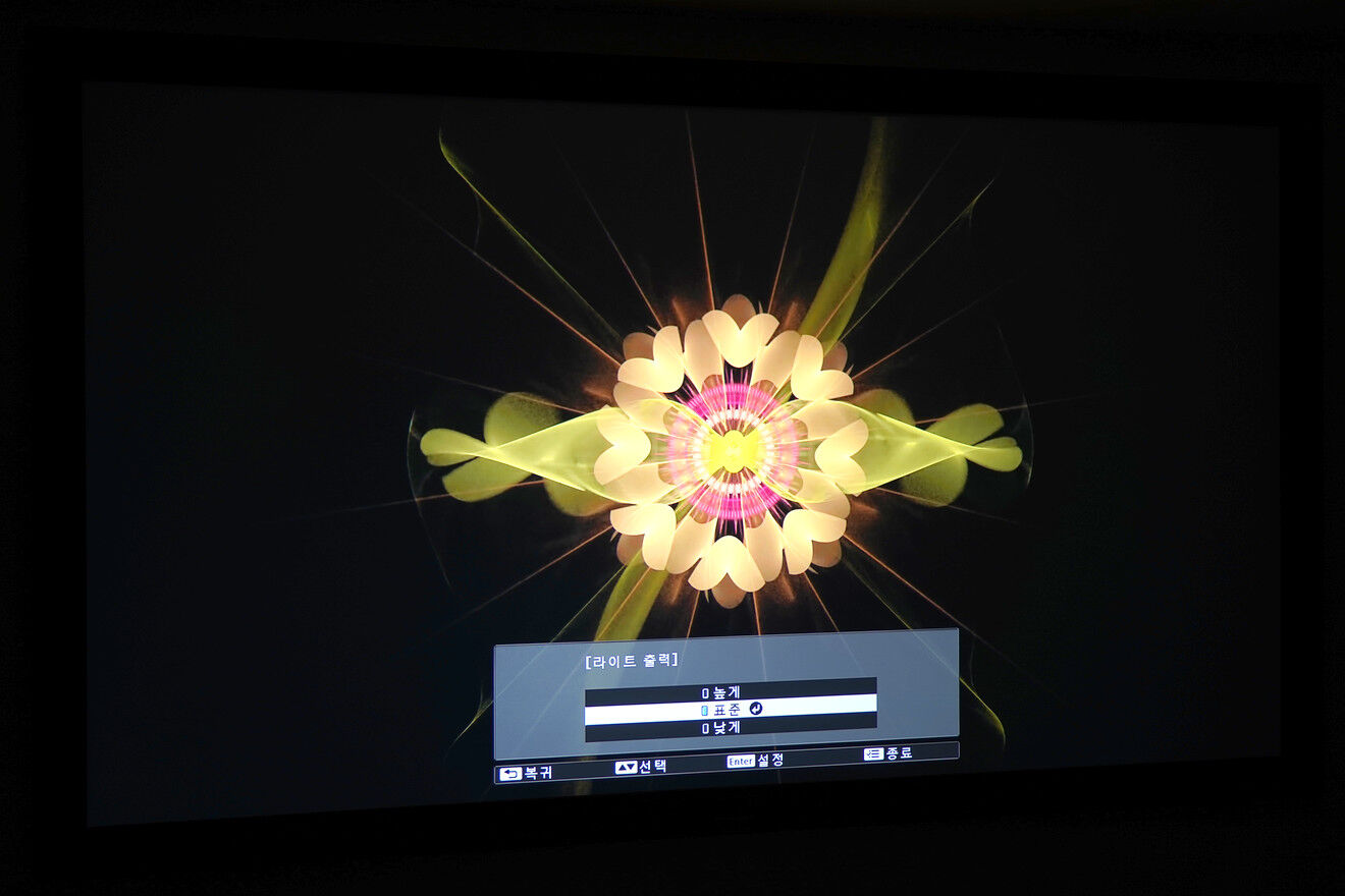

TW6250은 총 3단계로 라이트 출력 수준(램프 밝기 수준)을 조정할 수 있다.
  • 높게
  • 표준
  • 낮게
낮게는 3단계 중 가장 램프 출력이 낮지만 대신 블랙 레벨 역시 낮아지고 특히 쿨링팬 회전 소음이 최저 수준으로 떨어진다.
높게는 램프 출력이 높아 시각적 쾌감이 최고로 높아지지만 블랙 레벨이 높아지고 쿨링팬 회전 소음 역시 이와 비례하여 증가한다.
표준은 밝기와 쿨링팬 회전 소음이 모두 중간 수준이다.
작동 소음에 민감하고 시청 환경이 어둡다면 라이트 출력을 '낮게'로 설정해도 충분히 볼만한 수준의 영상이 출력된다. 밝고 화사한 느낌의 영상 구현이 우선이라면 '높게'로 설정하면 된다.

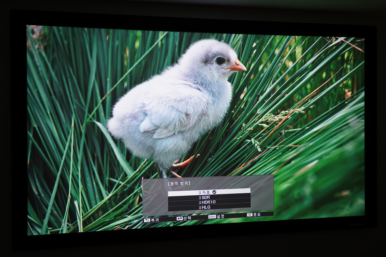

HDR 지원
TW6250은 HDR10과 HLG를 지원하며 HDR 신호를 자동적으로 인식한다. 고급형 모델과는 달리 HDR과 관련한 추가 설정 메뉴는 지원하지 않고 있다.

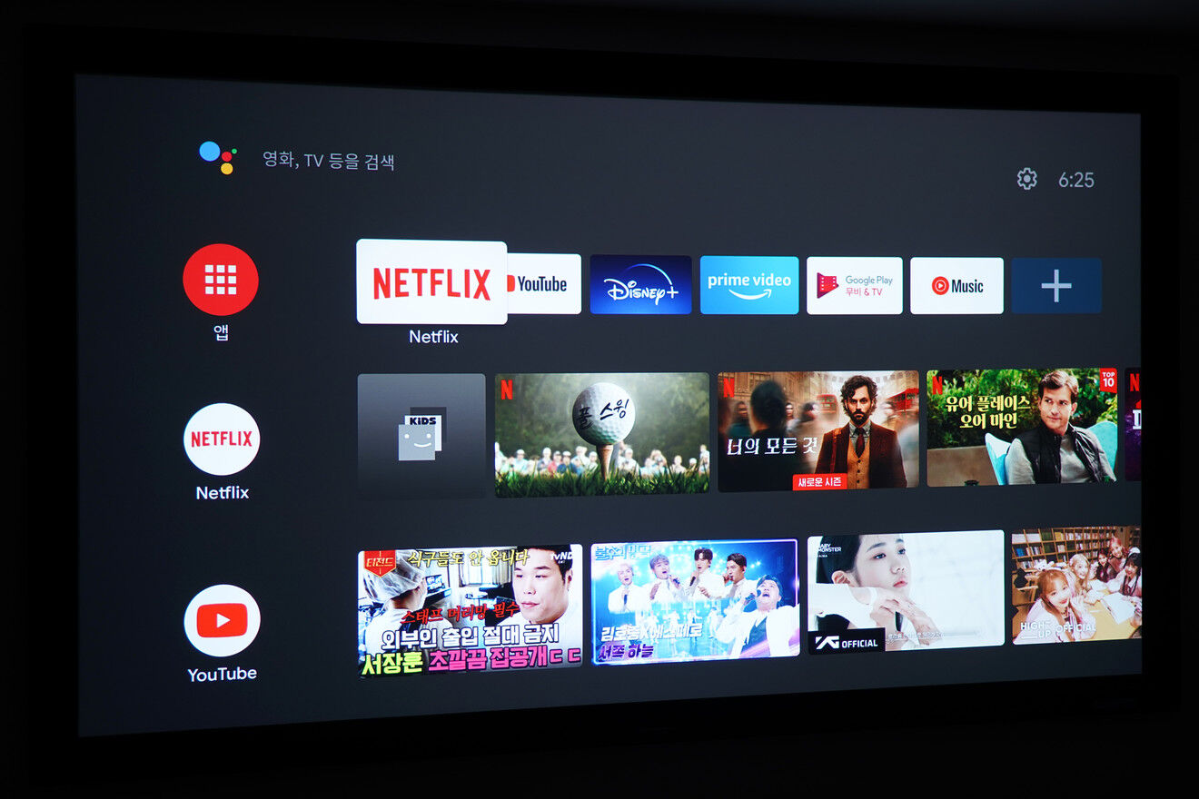

스트리밍 기능

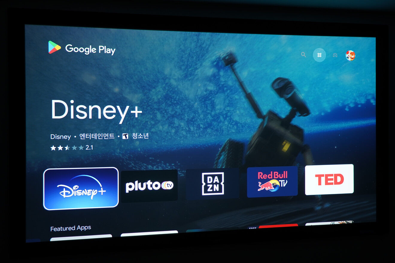

전술한대로 TW6250은 안드로이드 스트리밍 미디어 스틱인 ELPAP12이 기본적으로 내장되어 있다.
장점은 엡손 내장 안드로이드 OS에서는 제공하지 않는 넷플릭스 앱이 제공되며 4K로 작동한다. 이 밖에 유튜브, 디즈니+, 아마존 프라임비디오 등의 주요 스트미링 서비스 앱을 제공하고 있다. 국내 로컬 스트리밍 앱 역시 검색을 통해 다운로드할 수 있다.
사용자가 넷플릭스나 유튜브 등 스트리밍 서비스를 위주로 프로젝터를 사용하는 타입이라면 만족도가 높은 기기라 할 수 있다.

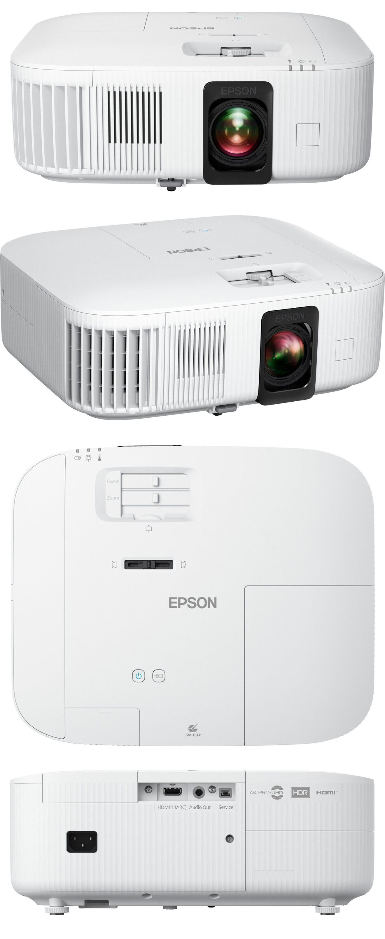

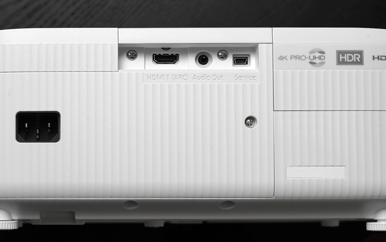

후면 단자
입출력 단자에 있어 엡손 홈프로젝터의 최근 개발 경향은 '단순화'다. HDMI 입력과 오디오 아웃 출력 단 두 가지의 입출력 단자만 제공하고 있다.

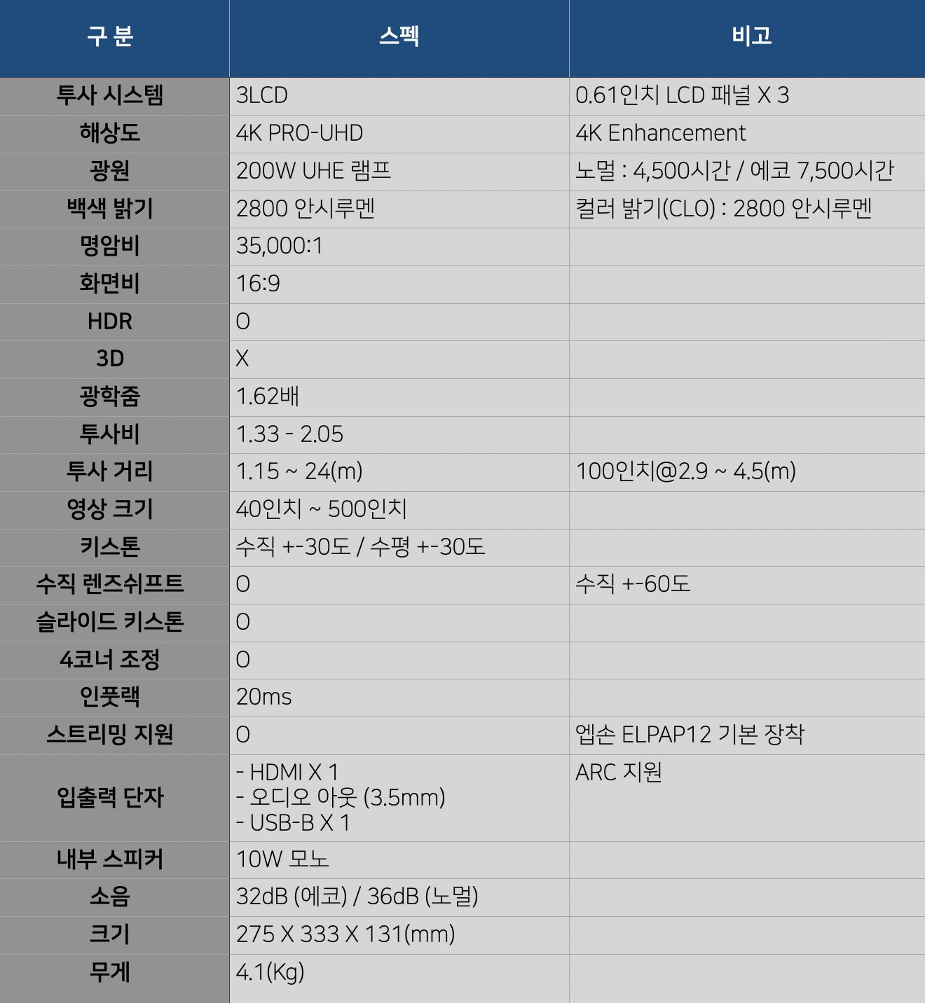

스펙 테이블

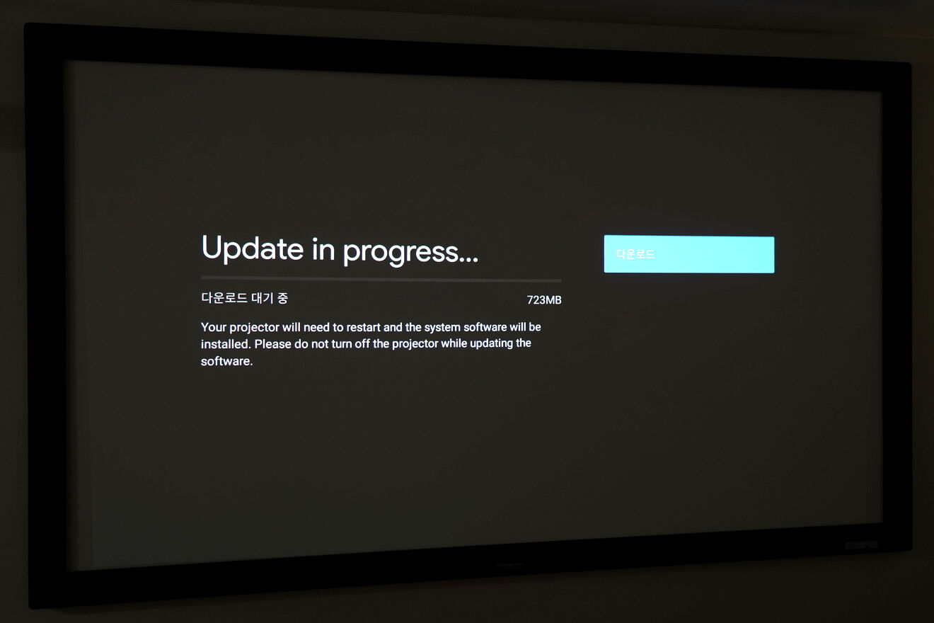

설치 과정은 일반적이다.
블루투스 리모컨을 패어링하고, TW6250을 무선 네트워크에 연결하면 자동적으로 업데이트가 진행된다. 이후에 줌렌즈를 통해 크기를 맞추고 수직 렌즈쉬프트 휠로 높이를 맞춘 뒤 4코너 조정을 통해 최종적으로 투사 영상을 스크린에 일치시키면 된다.

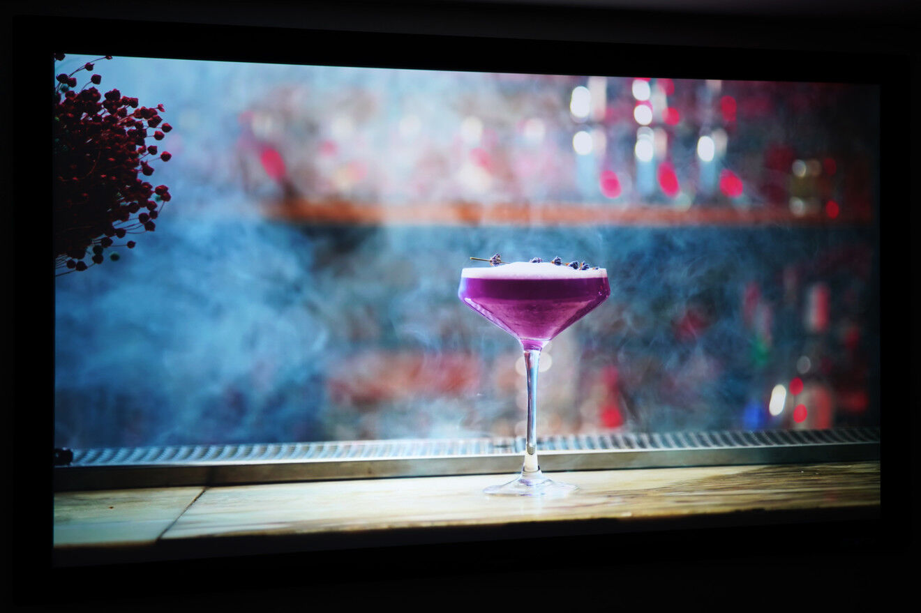

화질 개선 기능

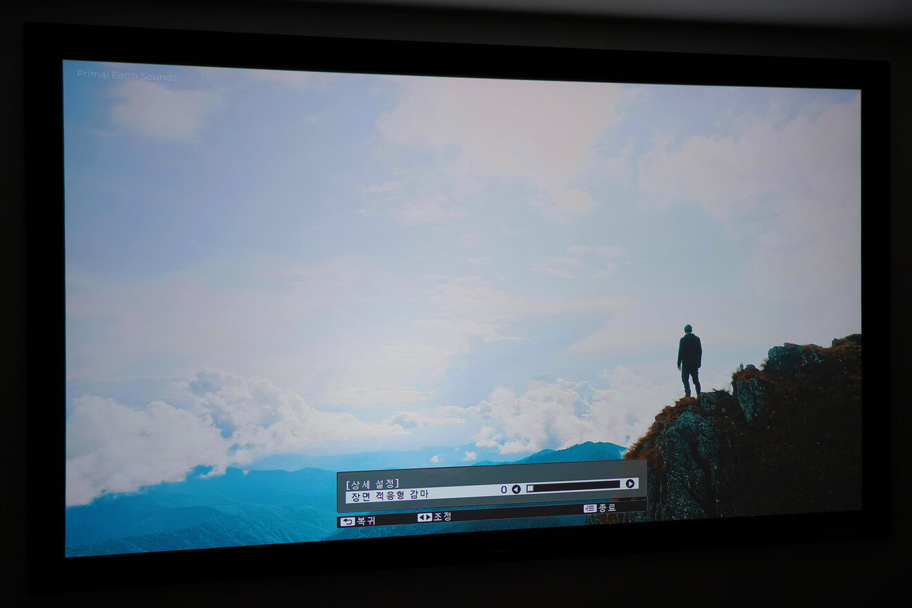

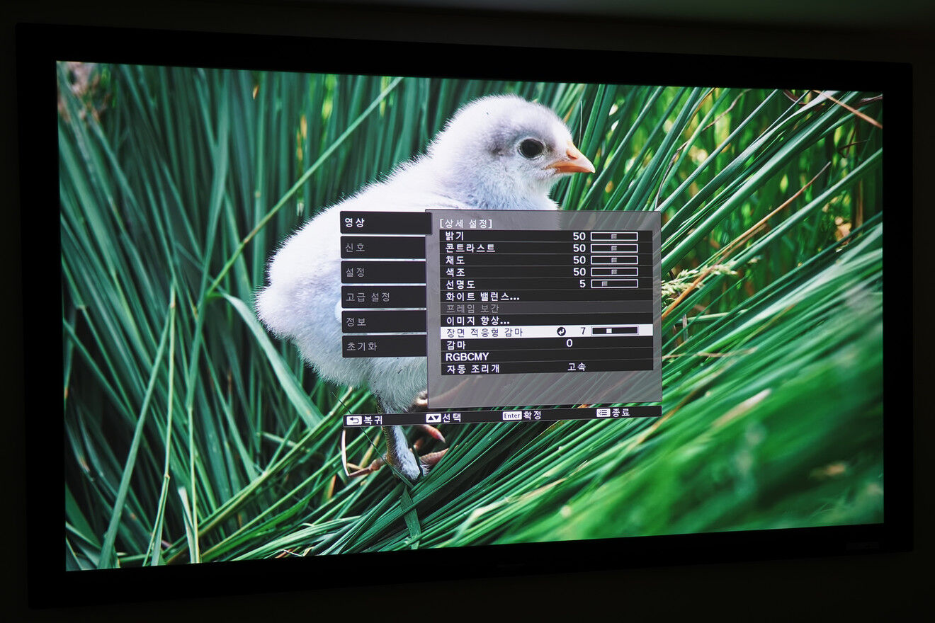

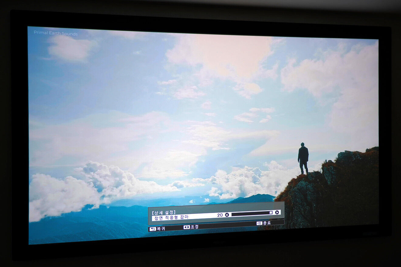

상급기 수준으로 다양한 설정 메뉴는 제공하고 있지 않으나 '장면 적응형 감마' 기능을 제공하고 있다.
※ 장면 적응형 감마에 대한 상세 설명은 아래 LS12000 리뷰를 참조하세요
https://dprime.kr/g2/bbs/board.php?bo_table=dpreview&wr_id=69509
장면 적응형 감마 기능이란 내부 이미지 프로세서가 장면을 실시간으로 분석하여 최적의 감마 보정값을 자동으로 적용해주는 것이다.
특히 위와 같이 콘트라스트가 떨어지는 밋밋한 장면에서는 좋은 효과를 볼 수 있다.
하지만 너무 과하게 적용하면 영상 본연의 촬영 의도가 왜곡될 수 있고, 오히려 가끔 부자연스럽게 표현되는 장면들도 나타나게 되므로 되도록 10을 넘지 않게 설정하는 것이 바람직하다.

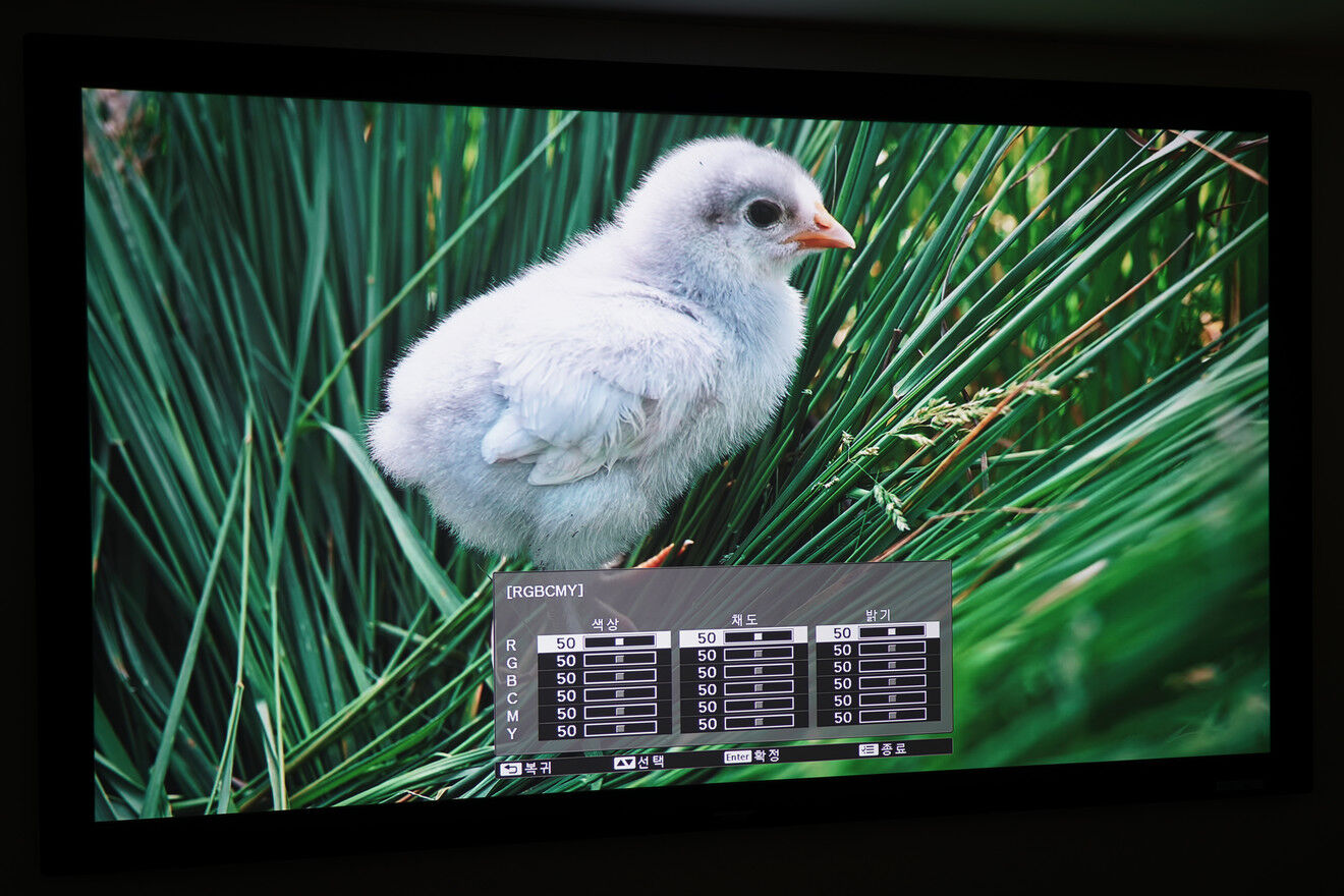

좀 더 내부로 들어가면 RGBCMY 각각에 대해 색상/채도/밝기를 세부적으로 조절할 수 있는 항목을 볼 수 있는데, 이 부분은 전문 캘리브레이터가 아니라면 극히 제한적으로만 조정해야 한다.

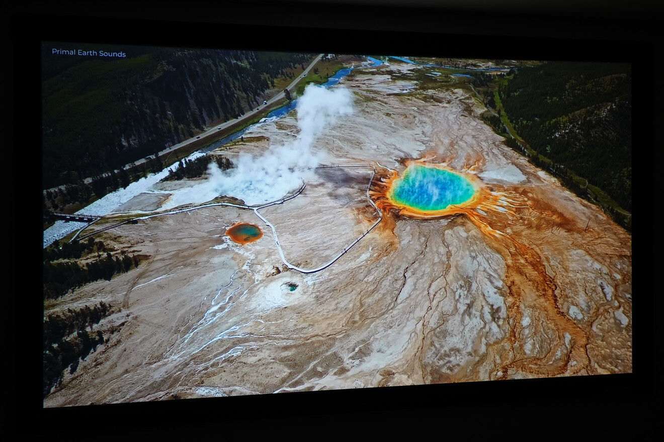

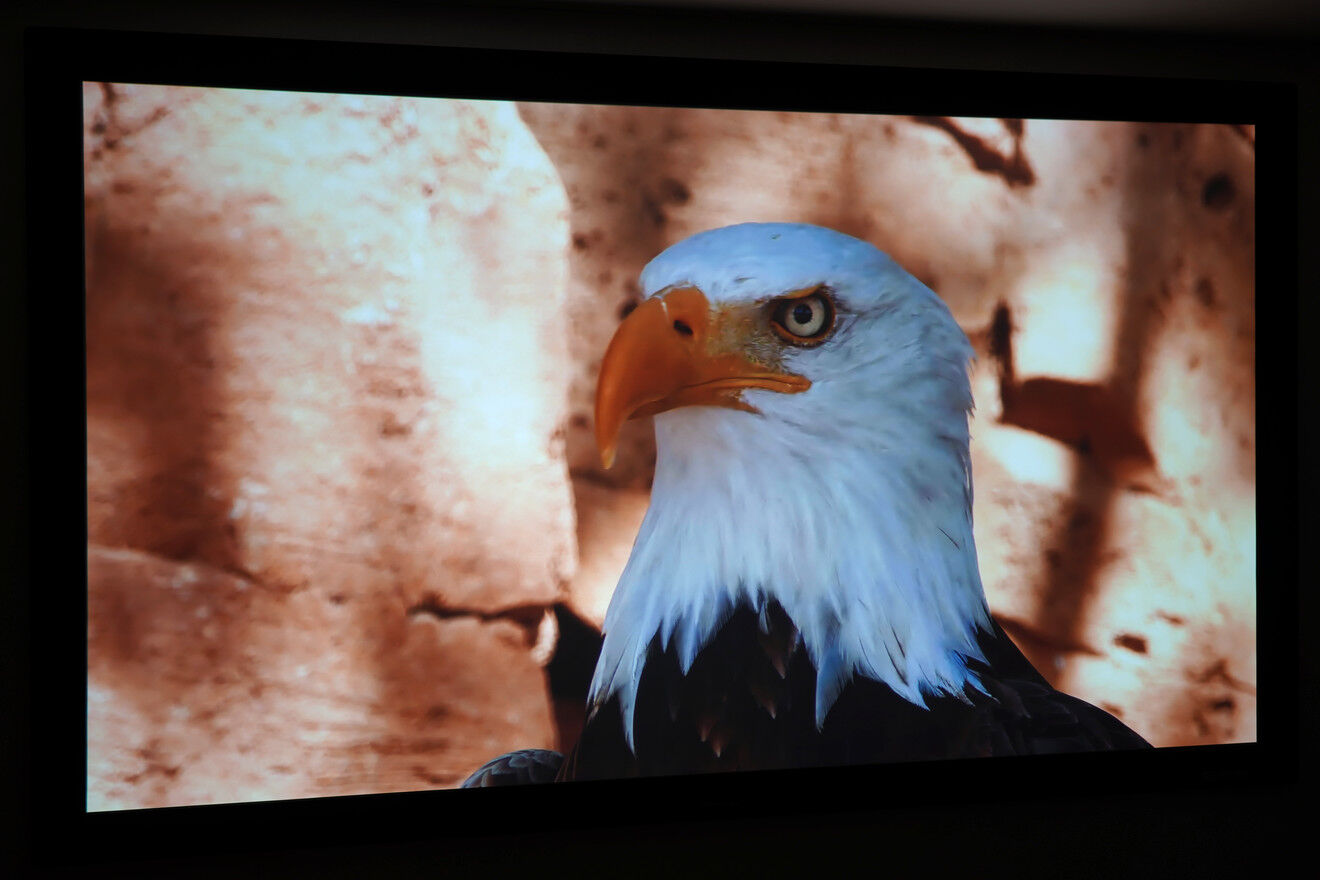

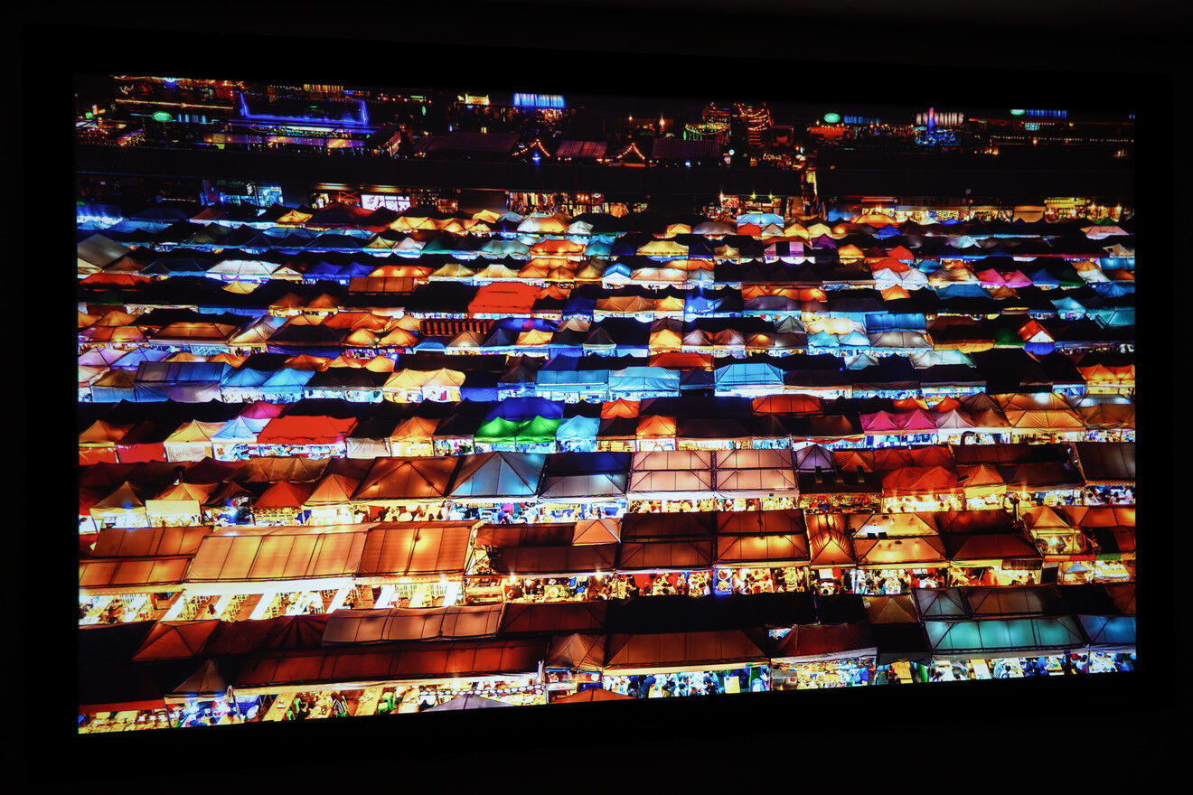

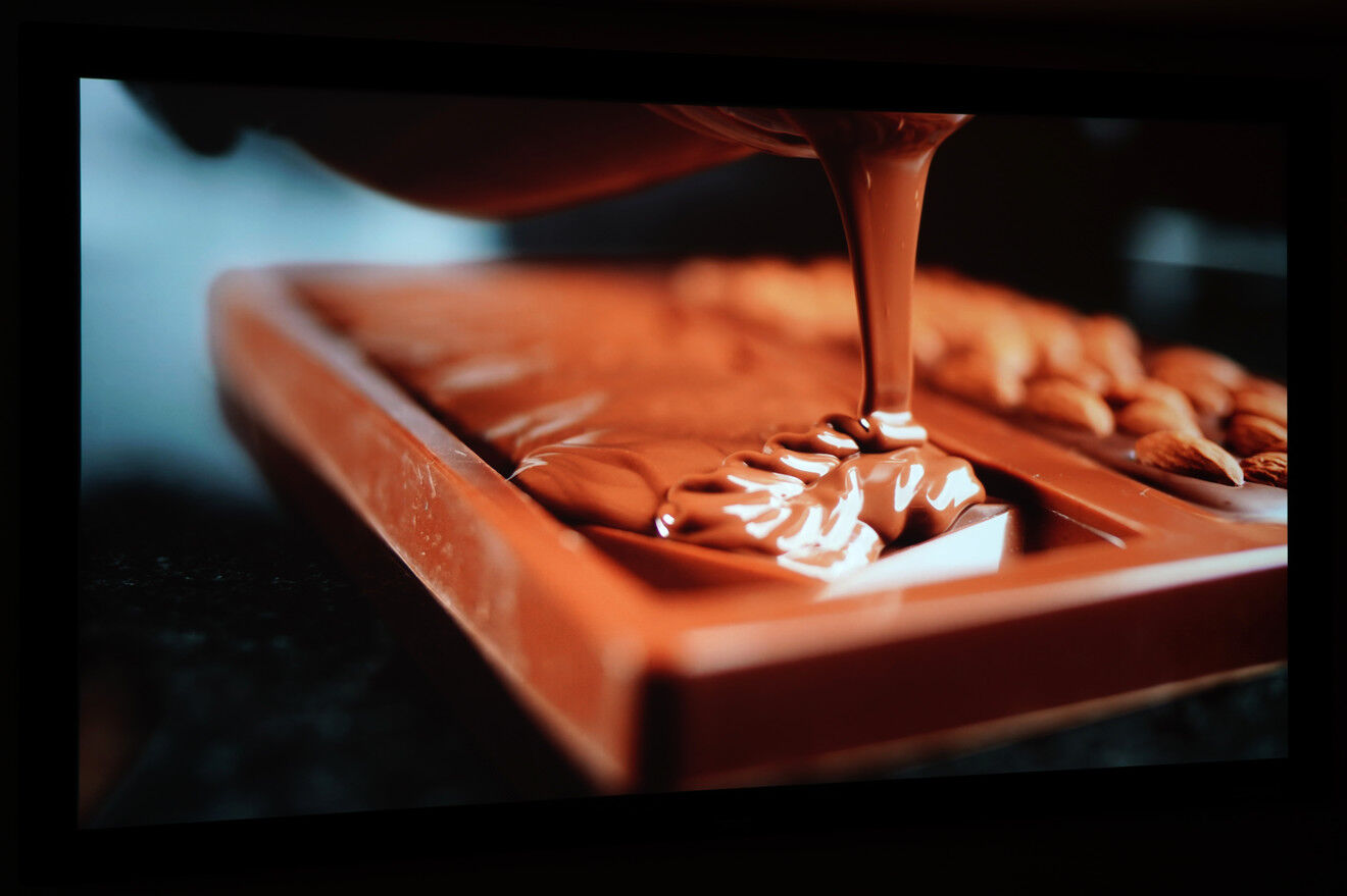

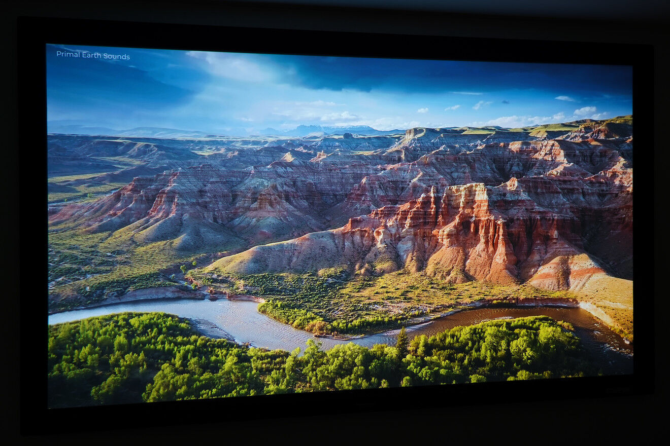

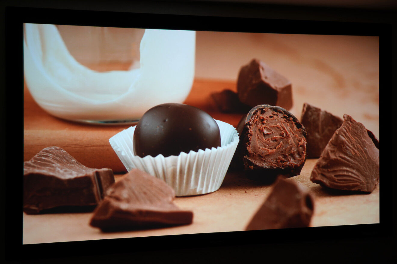

내장된 ELPAP12를 통한 4K SDR / HDR
  • 4K SDR
내장 유튜브 앱으로 재생되는 4K SDR 영상들은 눈에 잘 들어오는 좋은 색감으로 재생된다. 다만 ELPAP12는 Rec. 709가 아닌 BT. 2020 색역을 기본으로 하기 때문에 SDR에서 화사한 느낌은 Rec. 709 색역에 비해 상대적으로 덜한 편이다. (아래 애플 TV 재생 화면 섹션 참조)
화사한 느낌이 상대적으로 덜하다고 했지만 원색 계열의 컬러들은 여전히 감탄이 나올 정도로 예쁘게 표현된다.
블랙 레벨은 중고급기과 비교하면 실력이 모자라지만 영상 감상에 방해되는 수준은 아니다.

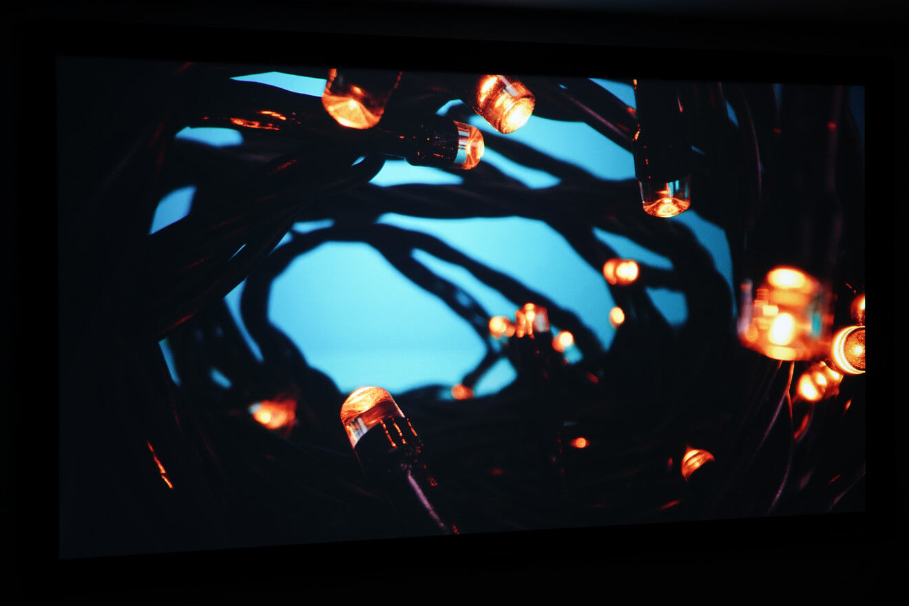

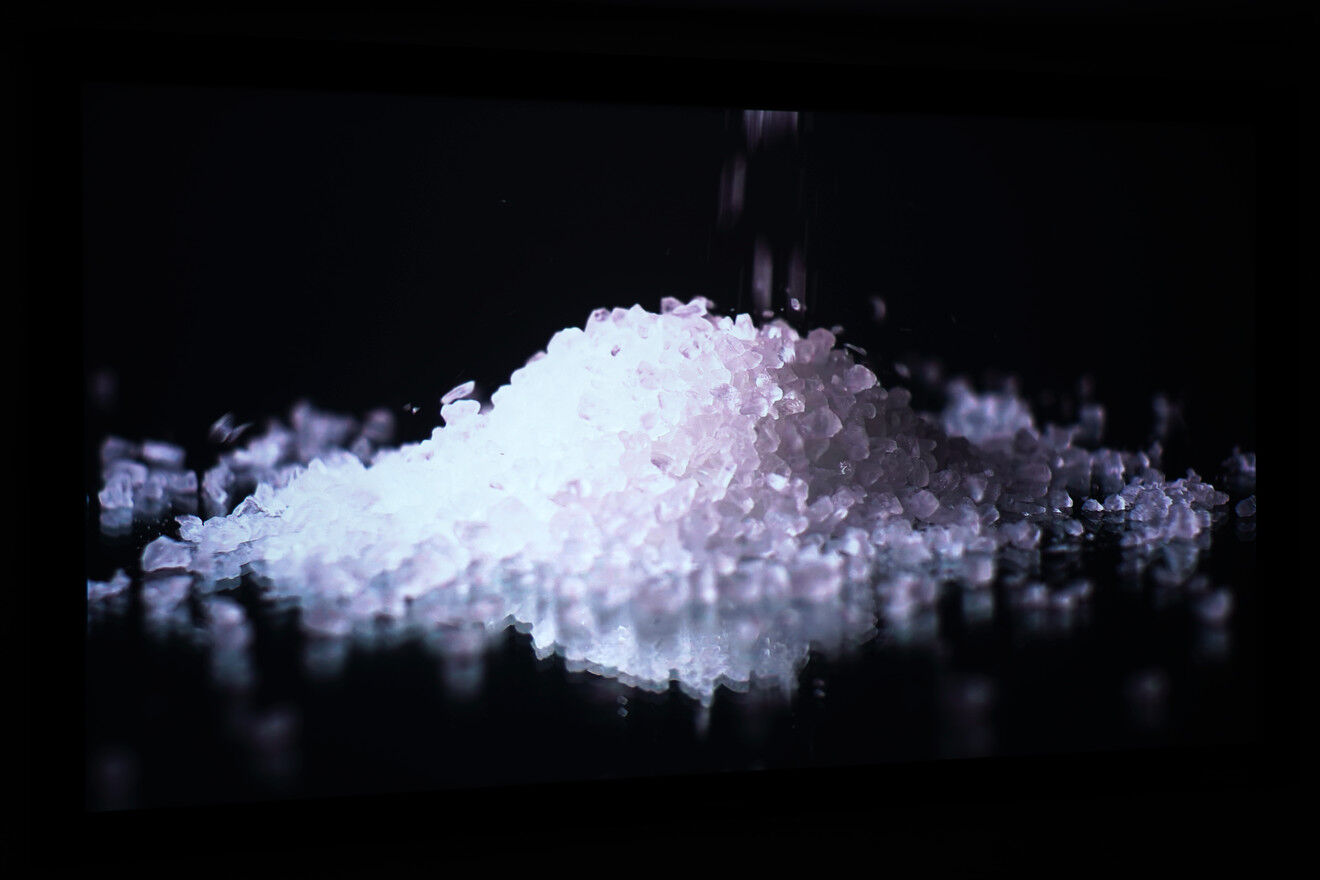

  • 4K HDR
밝은 장면에서 4K HDR의 컬러 톤매핑은 특별히 흠잡을데 없이 우수하다.
HDR의 핵심인 눈부심 효과도 특정 장면에서는 확실하게 표현된다.
블랙 레벨 자체도 심지어 SDR보다도 좋다. 몇번이나 확인했다.
다만 HDR에서 이러한 우수한 블랙 표현력은 영상 전체의 밝기 레벨이 낮아졌기 때문이다.
HDR에서 밝은 장면에서 컬러 톤매핑도 좋고 어두운 장면에서 특정 피사체가 상대적으로 높은 휘도를 통해 밝게 빛나는 효과까지는 좋다. 하지만, 전체적으로 어두운 장면 (특히 상하 블랙바가 있는 화면비의 영화)에서는 전체적으로 밝기가 떨어져 보이는 단점이 있다. HDR에서는 컬러 톤매핑과 달리 밝기 톤매핑에서는 약간 아쉬움이 남는다.

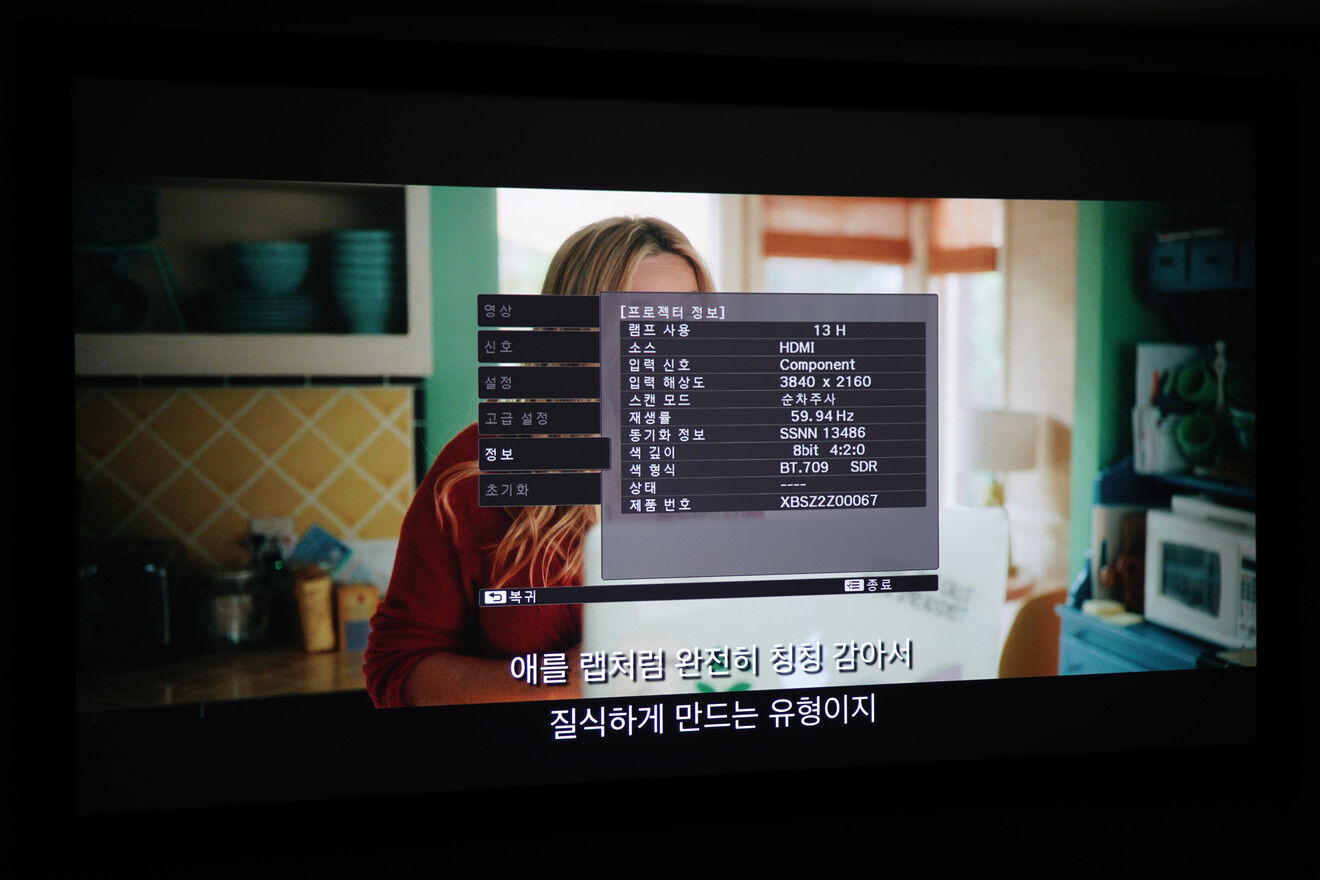

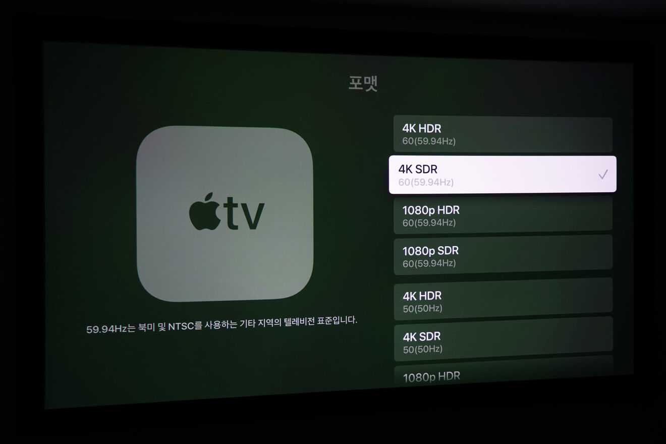

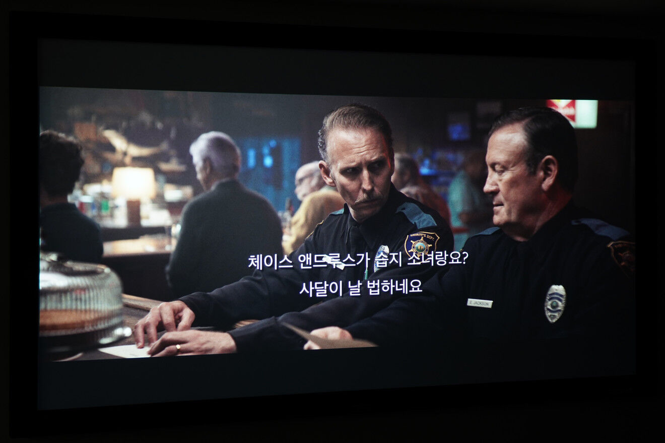

애플 TV 4K ==> HDMI ==> TW6250
결론부터 말해 TW6250의 HDMI 버전은 1.4다. 대역폭에 한계가 있기 때문에 4K / SDR 로 설정하거나 1080p / HDR 로만 설정이 가능하다.

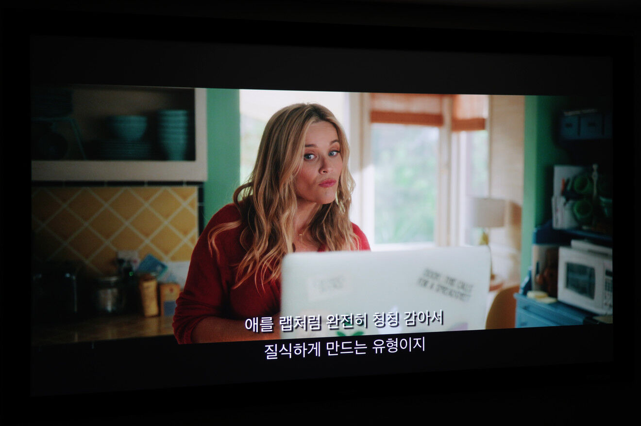

재미있는 사실은 상하단에 블랙바가 존재하는 영화 컨텐츠는 4K HDR에서 다소 답답하게 보였는데, 애플 TV 4K를 통해 Rec. 709 색역에서 4K SDR로 출력되는 영화의 화질은 훨씬 더 밝고 선명하다.
HDR에 비해 블랙 레벨이 좀 더 높았지만 전체적인 영상 쾌감은 Rec. 709 색역의 4K SDR 설정이 훨씬 더 높았다.

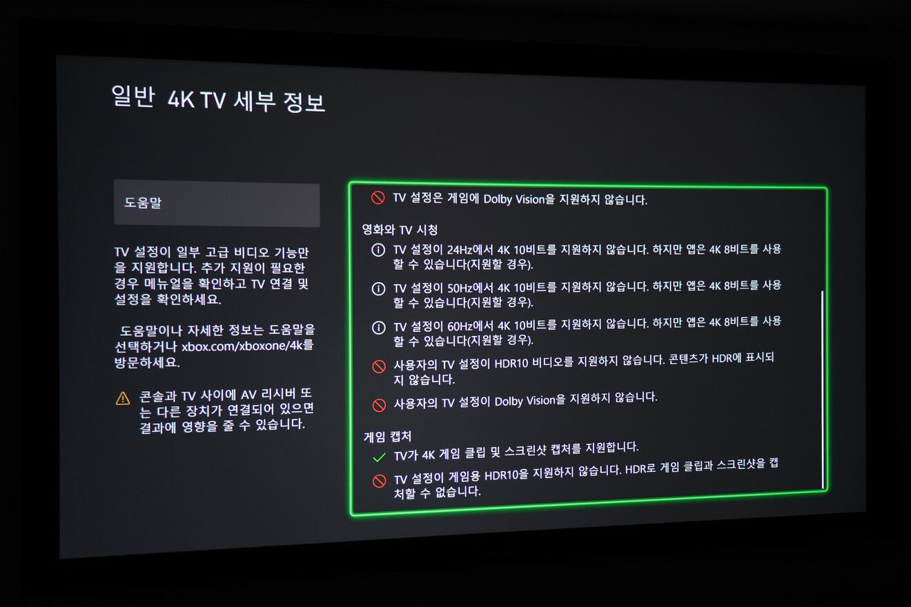

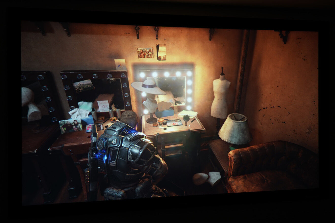

게임

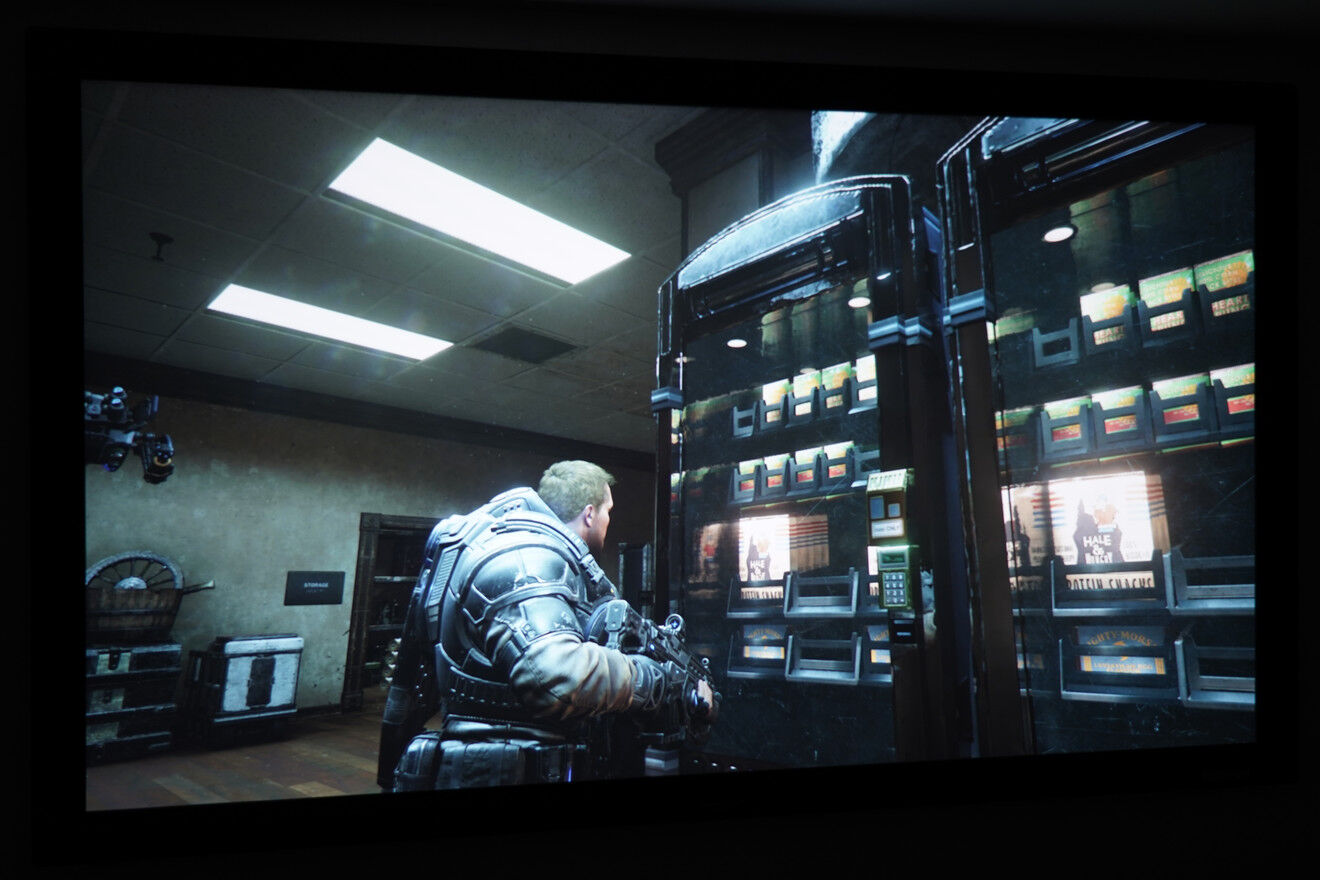

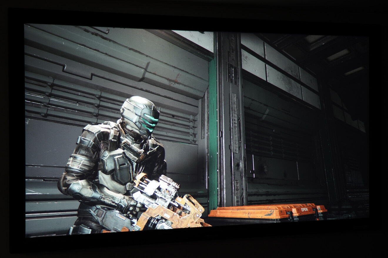

위 애플 TV 4K와 마찬가지로 대역폭의 한계로 인해 게임 콘솔과 PC에서는 4K / 8비트 / 4:2:0으로 입력이 가능하다.
만약 HDR이 꼭 필요하다면 (재생기에서 설정이 가능하다면) 1080p / HDR로 설정해야 한다.
우선 PC에서 4K 해상도로 재생한 게임들이다. 인풋랙을 정확히 측정할 수는 없었지만 콘솔을 콘트롤할 때 손에 착착 감기는 맛이 그대로 살아있어서 게임 플레이에 전혀 지장이 없었다.
XBX에서도 PC와 마찬가지로 인풋랙 / 컬러 / 밝기에서 모두 충분히 만족스러웠다. HDR은 아니지만 위에서 언급한대로 Rec. 709 색역에서 SDR로 재생되는 컨텐츠는 화질에서 전혀 불만을 가질 필요가 없는 수준이다.
