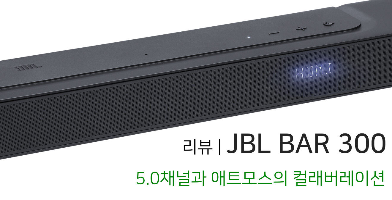

JBL BAR 300은, 2023년에 런칭된 JBL 최신 사운드바 라인 업인 ‘BAR 시리즈’의 셋째 포지션이다. 맏형은 BAR 1300, 둘째가 BAR 800, 셋째는 BAR 300.
다만 막내인 BAR 2.0 All-in-One MK2는 스테레오 출력 제품이므로, 멀티채널 입출력이 가능한 제품으로는 BAR 300이 막내라 봐도 무방할 것이다. 실제로 BAR 300이 가장 전면에 내세우는 스펙도 ‘5.0채널 출력 및 돌비 애트모스 인식’이며, 이는 AV에 별 관심이 없는 사용자라도 ‘멀티채널로 소리가 나고, 요즘 가장 좋다는 포맷도 되는구나 = 여기서부터 본격적인 AV 사운드 기기구나’라고 생각할 만한 출발점 정도에 해당한다.
헌데 JBL 사운드바를 애용해 온 혹은 주목해 온 사용자들이라면, BAR 300의 스펙만 봐도 떠오르는 제품들이 꽤 있을 것이다. 5.0ch x 돌비 애트모스 대응... 그렇다, 당장 (한국 기준)2022년에 런칭된 전작 ‘JBL BAR 5.0 멀티빔’만 해도 딱 이랬고, BAR 5.0 멀티빔의 위치도 이번 BAR 300과 흡사했다.
그러므로 BAR 300은, ‘쉽게 눈에 들어오고 호소력 있는 스펙을 통해, JBL 사운드바를 대중에게 알리는 첨병’의 역할을 이어받은 제품이라 할 수 있다. 그래서 리뷰의 방향, 정확히는 필자의 호기심이 향한 지점도 자연스레 정해졌다. 바로 JBL BAR 300은 JBL 사운드바를 대중에게 잘 알릴 수 있을까? 하는 질문이다.

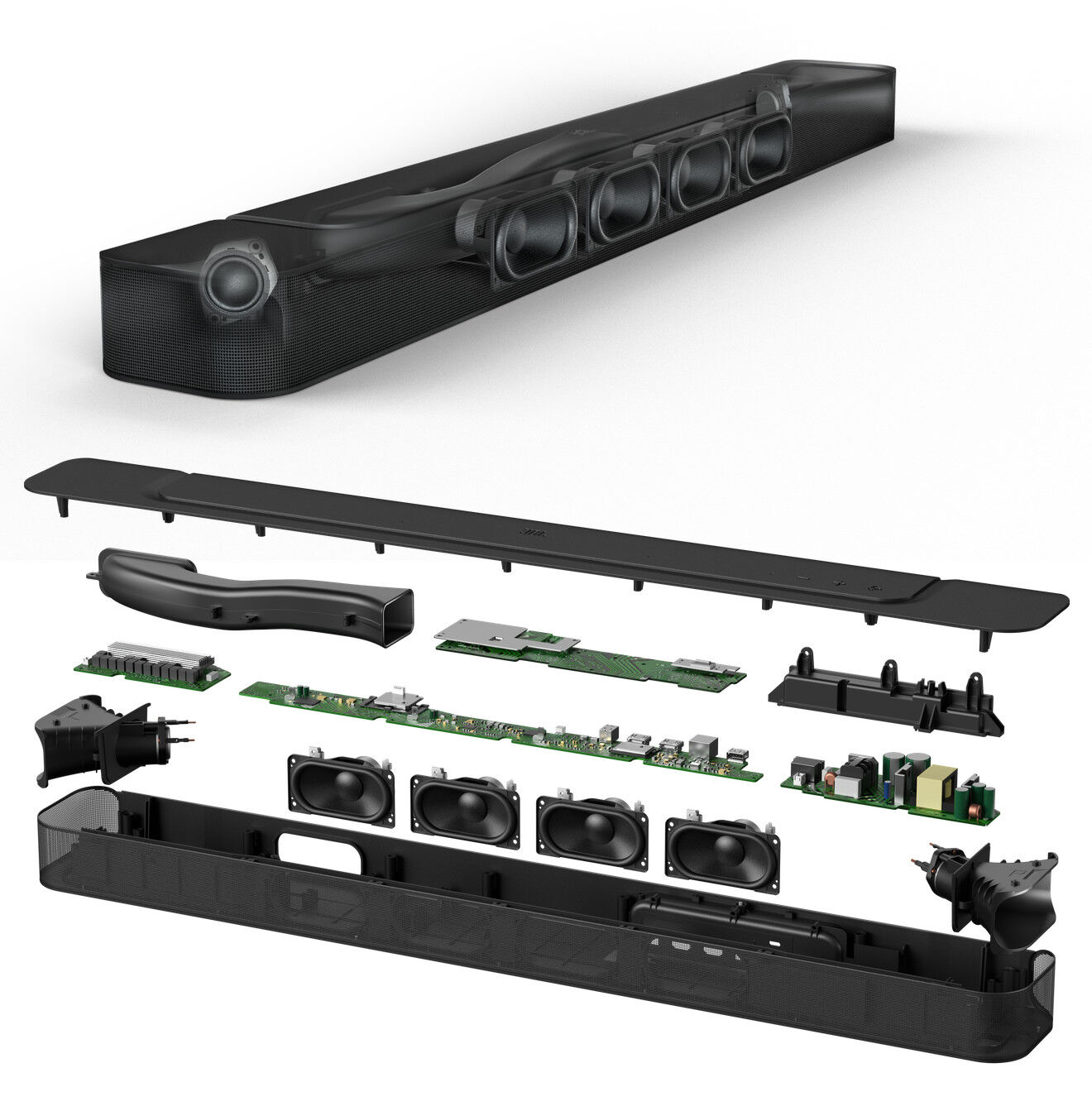

- 내부: 46x90mm 레이스트랙 드라이버 4개 & 20mm 트위터 2개로 구성

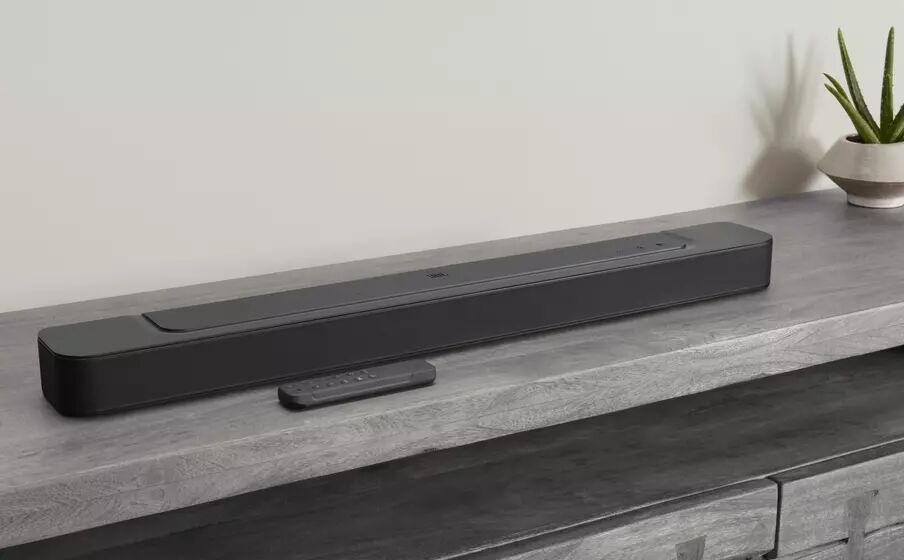

JBL BAR 300은 외형상, 대략 50인치 전후 사이즈의 TV와 매칭할 때 잘 어울리는 편이다.
단순히 가로 길이 때문만은 아니다. 본 제품은 후술하는 대로 약 1.5m – 3m 사이의 거리에서 감상할 때 서라운드/ 애트모스의 유사 출력 체감(본 제품은 돌비 애트모스를 하이트 버추얼라이제이션으로 구현)이 좋았으므로, 일반적인 디지털TV 권장 시청 거리까지 감안하면 위와 같은 사이즈의 디스플레이와 매칭하는 것을 권하고 싶다.
이외에 별도의 서브우퍼나 리어 스피커 모듈이 없는 것은 동급 전작인 BAR 5.0과 같다. 다만 BAR 5.0 멀티빔의 경우 패시브 라디에이터를 통해 저음을 배려한 반면 vs BAR 300은 트위터 유닛을 넣어 고음을 배려한 것이 특징이다.

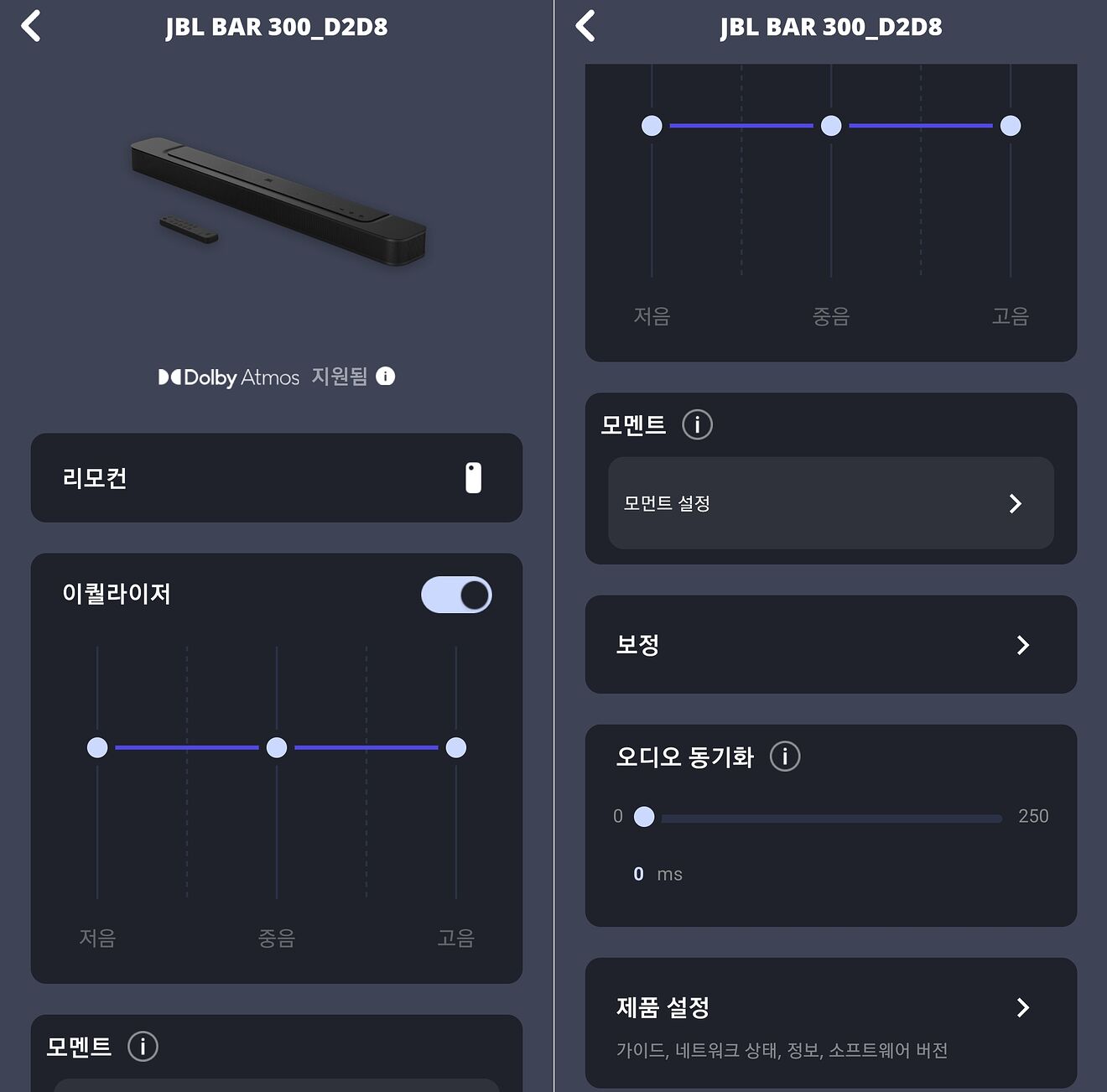

한편 기기의 조작은 동봉 리모컨으로도 물론 가능하지만, 스마트 디바이스용 JBL ONE 앱(무료, 안드로이드/iOS 동시 제공)을 통해 컨트롤하는 게 한결 편리하다. 리모컨의 모든 기능 + GUI를 통한 사운드 캘리브레이션 진행과 이퀄라이저 세팅 그리고 음성 딜레이 보정 등 서브 조작이 추가로 가능하기 때문이다.

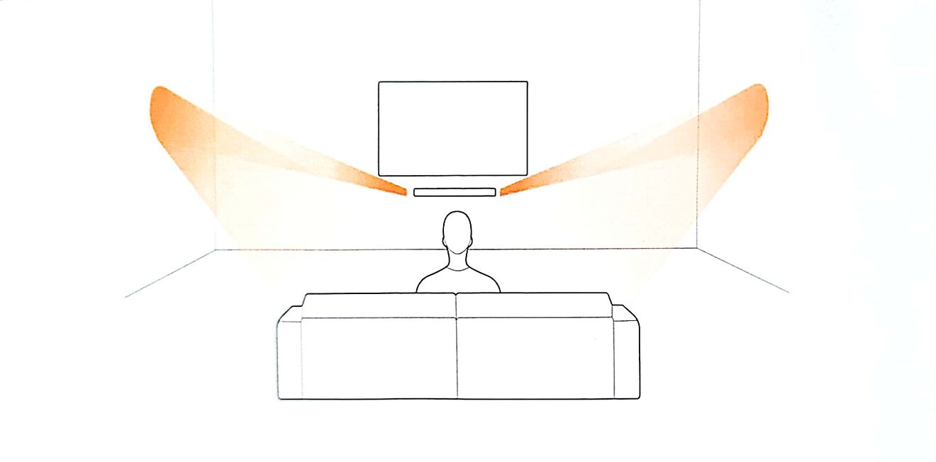

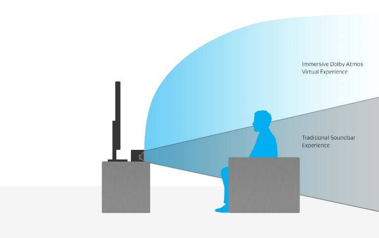

기능 항목에서 언급했듯이 BAR 300은 애트모스 신호 입력 및 인식은 가능하지만, 업 파이어링 유닛이 없기에 출력 시에는 이를 가상 애트모스 형태로 출력하게 된다.
이 기능은 근래에 발매된 AV앰프 등에도 채용되고 있는 Dolby Atmos Height Virtualization의 사운드바 버전으로, 간단하게 말하면 a. 입력된 애트모스 신호 자체는 일반적인 출력 기기들처럼 오브젝트까지 렌더링하되, b. 추가 사운드 프로세싱을 거쳐 BAR 300과 같이 실제 오버헤드 혹은 오버헤드 기능을 하는 유닛이 없는 기기의 상황에 맞게 다운 믹싱하여 c. 가상화 출력 과정을 거치는 식으로 구현된다.

BAR 300의 사운드 캘리브레이션(= 룸 보정) 기능은 설정 시 On/ 설정 초기화를 통해 Off(정확히는 미조정 상태)도 가능하다.
대신 개별 채널 볼륨 조정 기능은 없으며, EQ의 경우 본 리뷰 시의 설정은 (필요 시)디폴트 상태(저/중/고 평탄)이다.
BAR 300의 룸 보정 전 기본 사운드 성향은, 저역이 약하고 고역이 상대적으로 강한 인상이다. 이는 내부 유닛 구성부터 기본적으로 고역을 배려했기 때문으로 보이며, 똑같이 서브우퍼가 없었던 전작 5.0 멀티빔이 어떻게든 저역을 소화하려고 시도했던 것과 달리 vs BAR 300은 컨셉 자체를 중고역에 맞추어 튜닝한 게 아닌가 싶다.
때문에 체감상 BAR 300의 전체적인 소리는, 골격이 두텁지는 않되 맑은 느낌이 괜찮게 울린다. 대신 이런 느낌은 상기 ㄱ(골방)이든 ㄴ(거실)이든 룸 보정 후에는 어느 정도 전 대역이 평탄해지면서 약해지는데, 그래서 환경과 컨텐츠에 따라선 오히려 보정하지 않은 사운드가 더 좋게 들릴 수도 있겠다.
하지만 결국은 룸 보정을 실행한 쪽이 오래 들어도 피곤하지 않고 그 나름의 균형이 잡힌 소리로 울리므로, 사용 시간이 길고 여러 소스를 두루 즐기는 경우라면 되도록 룸 보정 기능을 쓰는 쪽을 권하고 싶다. 물론 본 리뷰도 기본적으로 룸 보정을 한 상태로 진행하였다.
이처럼 룸 보정과 EQ On을 통한 평탄화까지 가미한 상태(EQ 커브는 JBL ONE 앱을 통해 입맛대로 수동 조정도 가능하다.)로 판단할 때, JBL BAR 300의 사운드 퀄리티에서 장점은 다음과 같다.

- 다소 애매한 서라운드 표현력과 한계가 분명한 가상 애트모스
BAR 300의 서라운드 표현력 역시, 반사를 통해 리어 사운드를 만드는 전면 사운드바의 한계를 벗어나지 못한다. 또한 애트모스 가상 출력 기술 역시 결국은 애트모스 신호를 서라운드 다운믹스 후에 오버헤드 채널을 가상화 출력해야 하므로, 개별 물리 스피커는 물론 업 파이어링 유닛만큼의 오버헤드 존재감도 느끼기 어렵다.
물론 이런 이념을 가진 사운드바에서 애트모스 사운드란, 오버헤드의 존재감과 사운드 높이감을 명확하게 인식하는 용도보다는 vs ‘공간감’을 대리 체험하는 정도로 기대를 낮추어야 하는 것은 맞다. 더구나 필자가 하필이면 이 300을 (내장 업 파이어링 유닛이 전후 4포인트에 있는)BAR 1300과 비교하며 들어볼 수 있었다 보니 더 평이 박해진 감도 있는데, 냉정하게 평하면 BAR 300의 서라운드/애트모스 표현력은 타 제조사의 일반적인 전면 only 사운드바의 그것들과 비슷한 수준이다.
그리고 바로 그렇기에 BAR 300은, 특히 멀티 채널 구현 시에는 앞서 언급했듯이 공간과 시청 거리를 잘 감안할 필요가 있다. 필자의 경험으론 대략 1.5m – 3m 거리 이내에서 들었을 때 그래도 서라운드/ 애트모스의 감각을 붙잡을 수 있다고 판단되며, 아마 JBL의 튜닝도 이 정도 청취 거리를 상정하고 시도한 게 아닌가 싶다.
