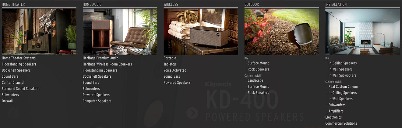

클립쉬 홈페이지에 나와있는 제품 라인업 분류
현재 클립쉬의 제품 라인업을 잠시 살펴보면 홈씨어터, 홈오디오 및 무선스피커 제품들이 일반적으로 흔히 만나볼 수 있는 제품이다. 그 밖에도 아웃도어용 스피커나 매립형 제품들도 상당수 존재하는 것을 알 수 있다. 여기에서 독자 분들께서 가장 관심 가질만 한 라인업인 홈씨어터 제품군을 살펴보면 아래와 같이 3가지 라인업으로 말씀드릴 수 있다.

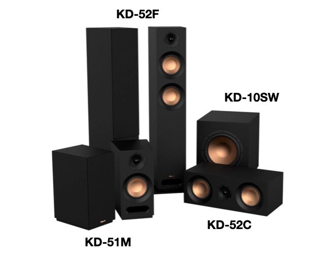

앞서 언급드렸듯이 KD시리즈 제품은 클립쉬에서 홈씨어터용으로 분류되어 있는 제품이다. KD시리즈 라인업을 살펴보면, 톨보이 KD-52F 모델과 KD-52C센터 스피커가 프론트 3채널로 구성되고, KD-51M 북쉘프 모델이 리어스피커로 구성된다. 서브우퍼는 KD-10SW라는 모델이 존재하며 이들을 5.1채널 패키지로 묶어서 홈씨어터 용으로 구성한 것을 확인할 수 있었다.
그런데, 여기서 주목할 점은 홈씨어터 5.1 패키지에 들어간 리어 스피커는 KD-400이 아니라는 점이다.
KD 시리즈 5.1채널 시스템의 모델구성

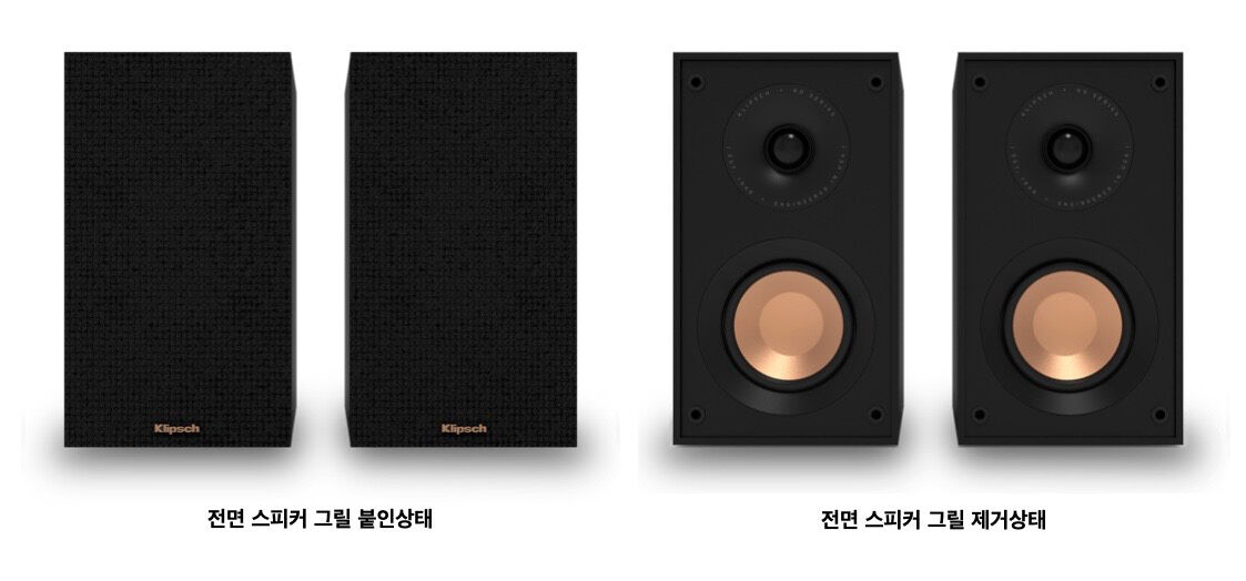

KD-400의 전면그릴 탈부착 전/후 모습
제품 외관 및 세부사양 살펴보기
제품의 외관을 살펴보면 전형적인 북쉘프 타입의 제품으로 목재 인클로저를 채용한 각진 디자인을 하고 있다. 스피커 전면 그릴에는 클립쉬의 브랜드 로고가 황금색으로 붙어 있으며, 그릴은 탈착식으로 되어 있어 붙여서 사용하거나 뗄 수 있도록 되어 있다.
그릴을 제거하고 나면 서두에서 언급했던 바로 그 구리빛의 4인치 우퍼와 1인치 구경의 트위터를 확인할 수 있는데 전형적인 2-Way구성으로 이루어진 제품임을 알 수 있다. 1.8Khz에서 크로스오버 주파수가 나뉘어 고음과 중저역을 담당하도록 설계되어 있으며 그릴을 제거하고 사용하면 제품의 디자인을 적극적으로 즐길 수 있으며, 고역에서의 응답이 개선되므로 가급적 그릴을 벗기고 사용하는 것을 추천드리고 싶다.

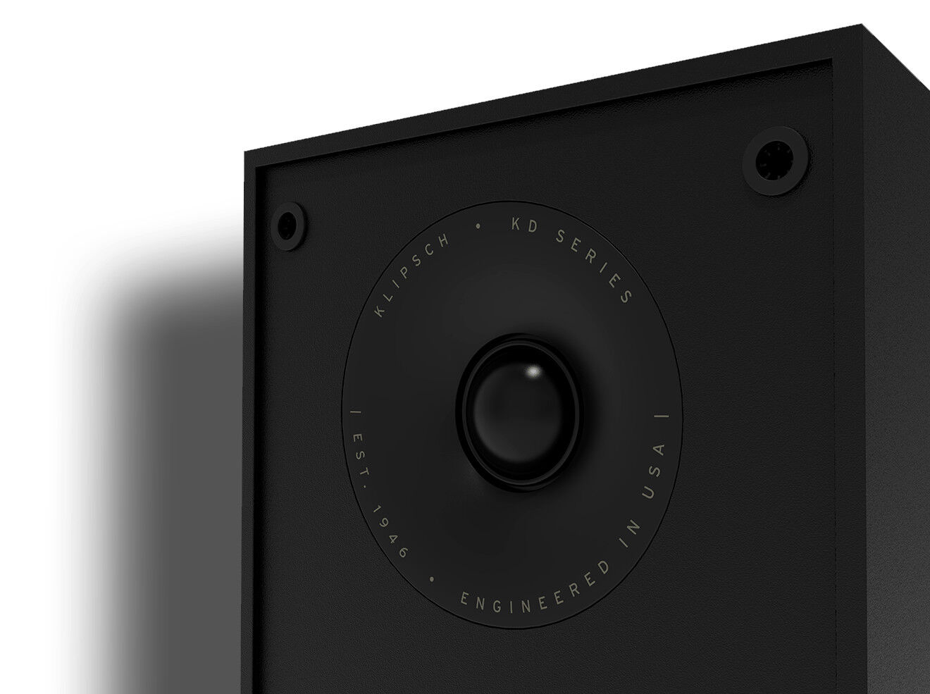

먼저 트위터에 대해 살펴보면, 본 기기를 포함한 KD시리즈 전 모델에 탑재된 돔형 트위터는 일반적인 돔 트위터 대비 다른 점이 있다고 한다.
제조사 설명에 따르면, KD시리즈의 소프트 돔 트위터의 정식 명칭은 ‘Dhorm’ 트위터(Dome+Horn)라고 명명되었으며, 이름에서 짐작해 볼 수 있듯이 혼 트위터의 디자인 상 이점과 일반적인 돔 트위터가 가지는 이점을 둘 다 취할 수 있는 구조로 설계되었다고 한다. 그 결과 보통의 돔 트위터 대비 좀 더 매끄러운 고역 응답 특성을 보여준다고 한다.
그 뿐만 아니라 KD시리즈의 Dhorm 트위터는 새로운 쿨링구조 디자인과 음 방사 특성을 갖는 웨이브를 채용했다. 따라서 시원시원하게 뻗어나가는 클립쉬의 사운드 아이덴티티가 본 기기에서도 유감없이 발휘될 것으로 기대된다.

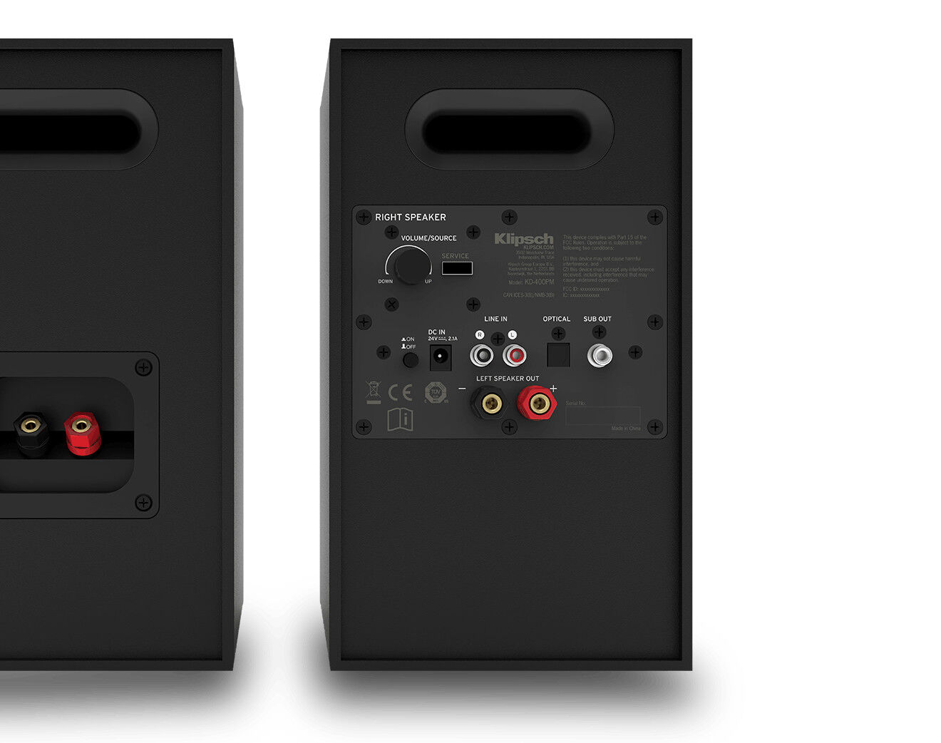

이어서 제품의 후면을 살펴보도록 한다. 가장 윗부분부터 살펴보면, 가로로 길쭉하게 베이스플로우 포트가 자리잡고 있으며 오픈 포트형 제품임을 알 수 있다. 2개의 스피커 중 오른쪽을 담당하는 스피커에는 앰프가 내장되어 있고, 왼쪽은 패시브 타입의 스피커로 설계되어 오른쪽 스피커와 스피커 선으로 연결되어 동작하는 것을 알 수 있다.
스피커 연결 터미널은 바나나 타입의 연결을 지원하는 사양이 적용되었으며, 왼쪽 스피커에는 스피커 연결단자 외에는 별다른 특징이 없으므로 오른쪽 스피커를 중심으로 후면 앰프부를 자세히 살펴보도록 하겠다.
후면 중앙에 위치한 앰프부에는 디지털 방식의 볼륨노브가 탑재되어 있고, 이 노브를 돌려서 음량 조절이 가능하도록 되어 있다. 볼륨노브 바로 옆에는 USB A타입 단자가 있는데, 이는 서비스 용으로 마련된 단자로 일반적인 컴퓨터와 USB로 연결되어 USB사운드 장치로는 인식되지 않는다는 점에 유의할 필요가 있다.
본 기기는 액티브 타입의 제품이기 때문에 전원 연결이 필요하며, 기본 제공되는 아답터를 통해 24V의 DC전원을 인가받아 동작한다.
아답터는 프리볼트 사양(100v~240v, 50/60Hz 모두 대응)으로 다양한 국가에서 문제없이 사용할 수 있으며, 그 옆으로는 2가지 타입으로 외부장치와 연결할 수 있는 단자가 구비되어 있다.
하나는 RCA타입으로 아날로그 AUX신호를 입력받을 수 있으며, TV의 RCA 아날로그 출력과 연결하거나 일반적인 3.5mm 스테레오 이어폰 잭을 사용하고 계신 분들은 Y케이블(3.5 to RCA)을 통해 본 기기와 연결할 수 있다. 나머지 다른 하나는 Toslink단자이며, 광케이블로 TV나 PC와 연결하여 PCM 2채널 신호를 입력하여 사용이 가능하다.

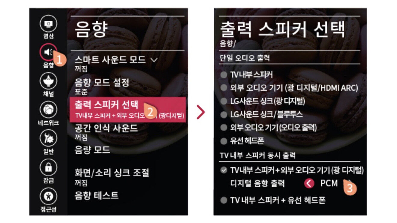

본 기기는 멀티채널에는 대응하지 않는 2채널 제품이기 때문에, TV와 광케이블로 연결할 때에는 꼭 PCM형식으로 TV사운드 출력 설정을 바꿔줘야 한다는 점을 말씀드린다. TV설정 관련해서는 아래의 스크린 샷을 참고해주시면 되겠다.
※ LG TV와 광출력 연결시 PCM 사운드 설정방법 : 설정 → 전체 설정 보기 → 음향 → TV 내부 스피커 동시 출력 → TV 내부 스피커 + 외부 오디오기기(광디지털) → 디지털 음향 출력 : PCM
https://www.lge.co.kr/support/solutions-20150278066544?mktModelCd=42LU35FD-NA&cstFlag=Y

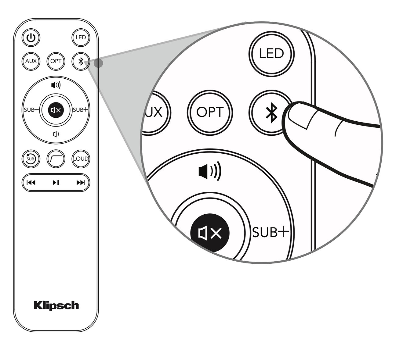

기본 제공되는 리모콘에는 다양한 버튼들이 존재하고 있으며, 후면 패널에서 조작할 수 없는 기능들을 제공하는데, 외장 서브우퍼 레벨 리셋버튼이나 서브우퍼 모드를 On/Off할 수 있는 버튼, 그리고 Loudness버튼이 구비되어 있다.
여기에서 리모콘의 서브우퍼 볼륨 조절 버튼은 외장 서브우퍼가 연결된 상황에서만 동작한다는 점을 유의할 필요가 있으며, 음악이나 영화 재생중에 저음의 양을 조절하여 감상할 수 있는 기능이지만 기본적으로 평소에는 사용할 일이 없으므로 이런 점은 참고해주시면 되겠다.
나머지 버튼들은 외부입력을 선택하거나 블루투스 페어링, 그리고 블루투스 연결 상태에서 다음곡/이전곡/재생 컨트롤을 위한 버튼이 구비되어 있으며 별다른 설명이 필요없이 직관적으로 버튼이 구성되어 있기 때문에 설명을 생략하도록 하겠다.

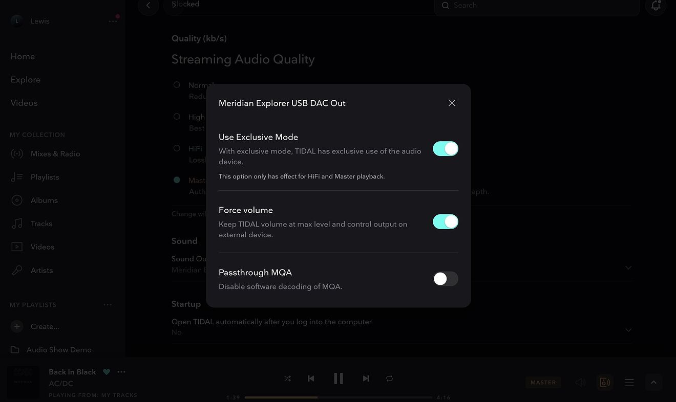

가장먼저 맥북프로와 Meridian Explorer를 통해 광출력으로 연결한 후 Tidal 앱을 실행시키고 Harold Faltermeyer의 Axel F.를 들어본다. (Tidal 앱에서 Meridian Explorer를 Exclusive모드로 인식시키고, MAX Volume으로 Force시킴)
