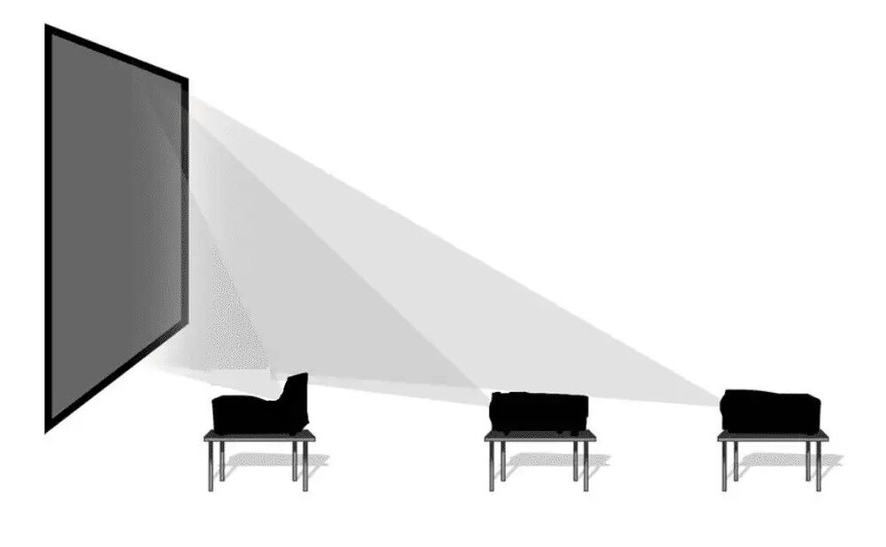

▲ 맨 왼쪽이 UST 프로젝터, 맨 오른쪽이 일반적인 후방 투사형 프로젝터
홈프로젝터는 투사 거리에 따라 크게 3가지로 분류가 가능하다.
UST (초단초점) / ST (단초점) / NT (일반 초점)
위 그림에서 보다시피 UST 프로젝터는 투사 거리가 짧을수록 제품이 스크린에 가까워지는 특성을 갖게 된다. 이런 특성으로 말미암아 UST 프로젝터는 일반 프로젝터와는 다르게 빔(빛)이 후방이 아닌 하방에서 스크린을 향하게 된다.

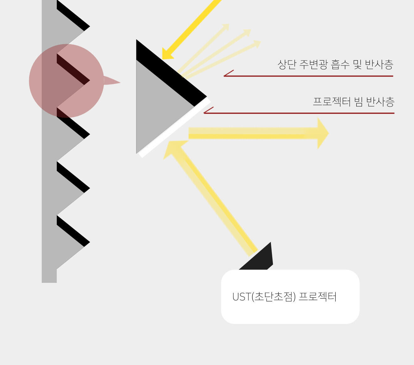

ALR(Ambient Light Rejecting) 혹은 CLR(Ceiling Light Rejecting) 스크린으로 불리는 제품들은 원단에 특정 패턴을 형상화하고 여기에 코팅을 더하여 하방으로부터 투사되는 빔에 특화된 반사 특성을 이끌어 낸다.
즉 하방 프로젝터 빔을 전방으로 반사하고, 주변 잡광 특히 상방의 주변광을 흡수/반사함으로써 프로젝터로부터 생성되는 영상 이미지 품질을 극대화할 수 있게 되는 것이다.

NCS UST EX 기본 원리는 일반적인 ALR/CLR 스크린의 원리와 같다. 계단형 패턴의 상단은 블랙으로 코팅하고 하단은 화이트로 코팅했다. 개념이 간단하여 누구나 제조가 가능할 것 같은데 실제로는 그렇지 않다.
기술력의 핵심은 패턴 위에 새겨지는 코팅 안료의 입자 굵기와 도포 면적이다.
입자의 굵기와 컬러, 도포 면적에 따라 영상의 밝기/명암비, 시야각/최대밝기와 같은 서로 상충되는 요소들을 최적화할 수 있다. 여기에는 제조사의 영상 철학이 바탕이 되어야 하기 때문에 최적의 값을 찾아내기 위해서는 여러번의 시행착오를 거칠 수밖에 없다.
또한 도포 면적을 조절하려면 나노 단위로 코팅의 두께와 깊이에 대한 조절력이 필요한데, 이를 위해서는 나노 단위의 고운 입자를 가진 도료가 필요하다. 이런 기본이 바탕이 되지 않으면 전체적인 도포 균일도가 떨어지기 때문에 제대로 된 완성품이 나올 수 없다.
아래 실제 영상과 사진을 통해 확인할 수 있지만 NCS UST EX는 이전 버전인 NCS UST PRO에 비해 명암비가 일취월장했다.
기존 버전과 결정적으로 달라진 부분은
1. 코팅 재료의 도포 면적이 넓어지고 컬러 농도가 도포 과정에서 희석되지 않고 유지되고 있다는 점
2. 하방 반사율와 상방 흡수율을 극대화했다는 점
이다.
이를 기술적으로 해석하자면 정교한 마이크로 코팅 기술 완성으로 볼 수 있다.
제조사의 핵심 기술력과 관련된 부분이라 더 깊이 언급하기는 어렵지만 코팅 재료를 나노 수준으로 분쇄하고 여러번의 코팅 과정을 통해 이러한 결과물을 얻을 수 있었다고 한다.

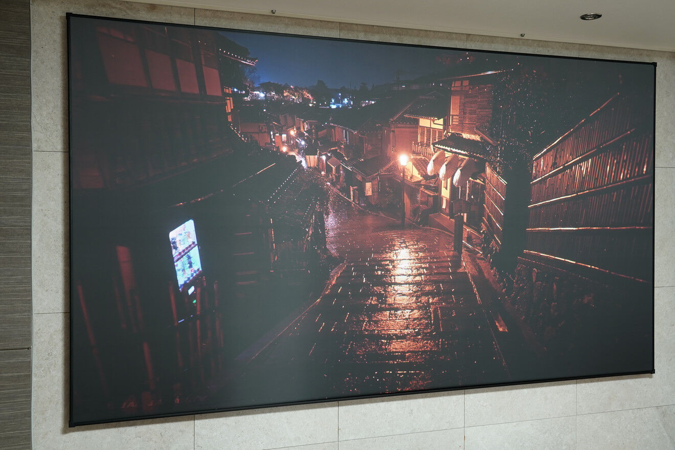

실투사 이미지와 영상
이제 블랙 표현력이 얼마나 개선되었는지 실투사 이미지와 영상을 통해 확인해 보기로 하자.

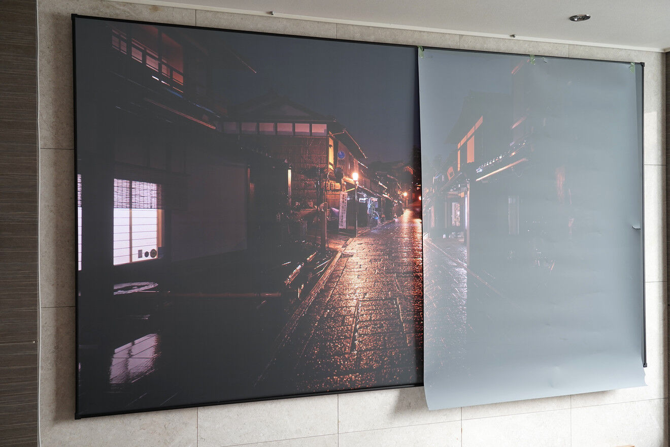

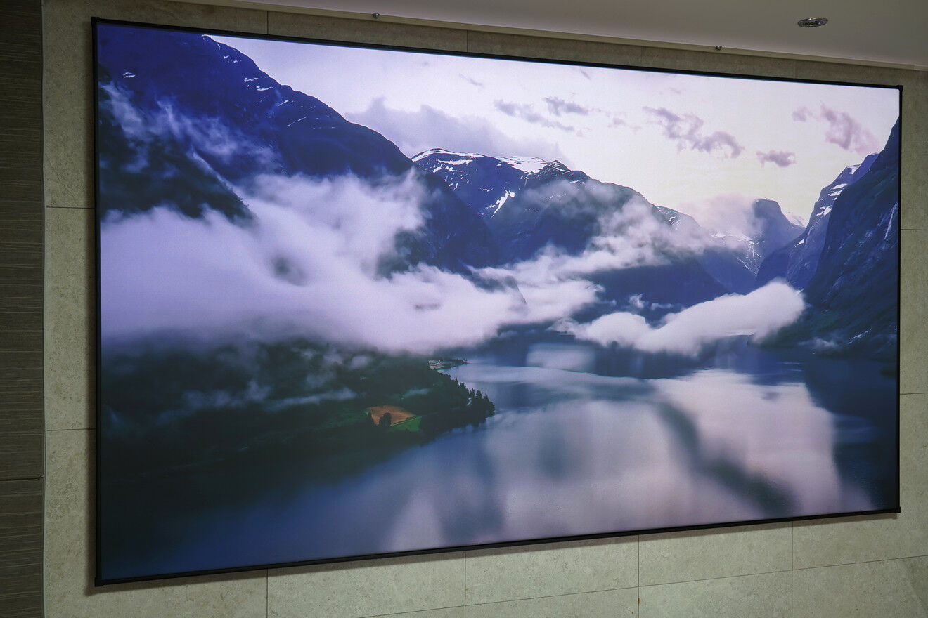

오후 시간 햇빛 차광 없이 투사
오후에 커튼으로 차광을 하지 않고 촬영한 사진이다. 햇빛이 스크린을 직접 비추지는 않았지만 화창한 맑은 날이다.
영상 투사에 사용한 프로젝터는 삼성 더 프리미어 9 (최대 밝기 스펙 : 2800안시루멘)이다.
(우측에 붙여놓은 사각형 원단은 이전 버전인 NCS UST PRO다.)
DP에서는 가끔 TV 리뷰를 진행하기도 하는데, TV 영상을 직촬할 때도 위와 같은 환경에서 촬영하지는 않는다. TV 패널은 빛반사율이 높아서 어두운 장면에서는 카메라가 위치한 환경이 패널에 그대로 반사되어 제대로 촬영이 어렵기 때문이다.
또한 지금까지 리뷰한 ALR/CLR 스크린도 위와 같은 환경에서는 촬영이 힘들었다. 주변광이 너무 강하여 스크린이 이런 환경에서 블랙 표현력까지는 감당하기 힘들었기 때문이다.
즉 위와 같이 밝은 자연광이 존재하는 환경은 TV, 모니터, 프로젝터 가릴 것 없이 디스플레이 성능을 제대로 확인하기 힘든 거친 환경이다.
이러한 환경에서 NCS UST EX의 블랙 표현력은 비현실적으로 느껴질 정도로 훌륭하다.

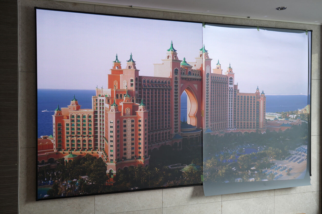

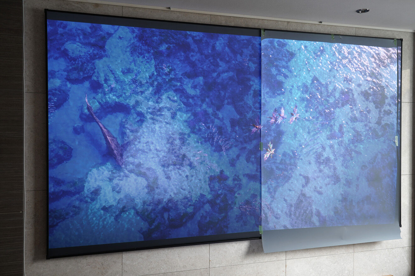

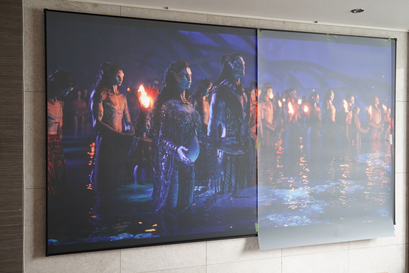

▲ (좌) 최신 원단인 NCS UST EX / (우) 이전 버전인 NCS UST PRO
이번에는 좀 더 확실하게 비교하기 위해 비교 원단의 크기를 키웠다.
결론적으로 블랙을 포함한 어두운 부분의 표현력은 같은 회사에서 개발한 제품이 맞는지 놀랄 정도로 개선되었다.
이런 밝은 환경에서도 어두운 장면에서 높은 명암비를 구현해 내고 있다는 사실은 보고 있으면서도 놀랍기만 하다. 만약 우측이 NCS UST PRO가 아닌 일반 화이트 스크린이었다면 정보 식별이 거의 불가능할 정도였을 것이다.

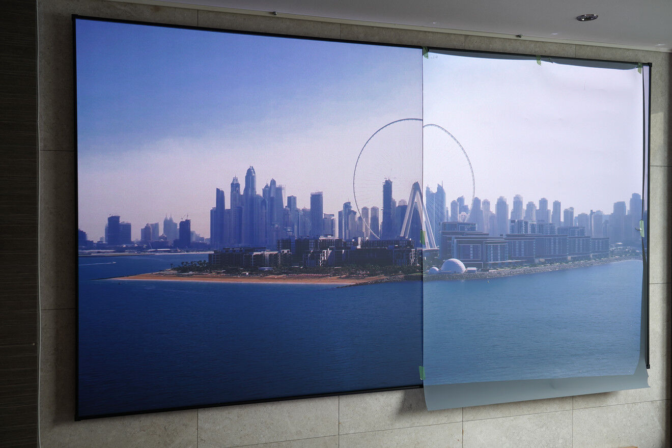

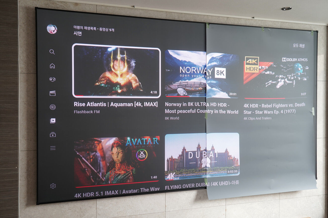

이번에는 좀 밝은 장면을 비교해 보기로 하자.
밝은 장면에서는 명암비에서 차이가 나긴 하지만 NCS UST PRO도 나쁘지 않은 편이다.
좀 더 밝게 보이는 특성이 있기 때문에 입문자라면 우측 영상을 선호할 가능성도 있다.
하지만 분명한 것은 단순 정보 전달을 가능케하는 영상과 홈시어터를 홈시어터답게 만드는 영상은 명암비의 차이, 즉 블랙의 표현력의 차이에 있다는 점이다. 사진보다 실제로 보면 어떤 영상이 더 우위에 있는지 확실하게 느낄 수 있다.

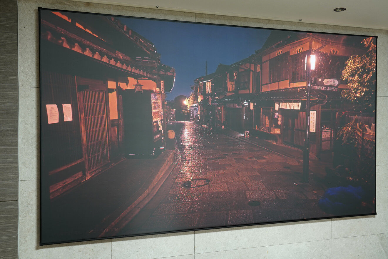

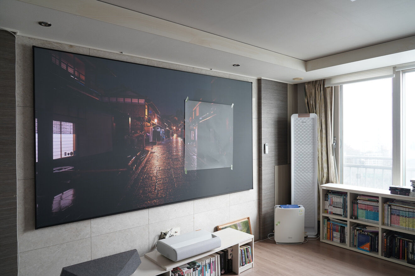

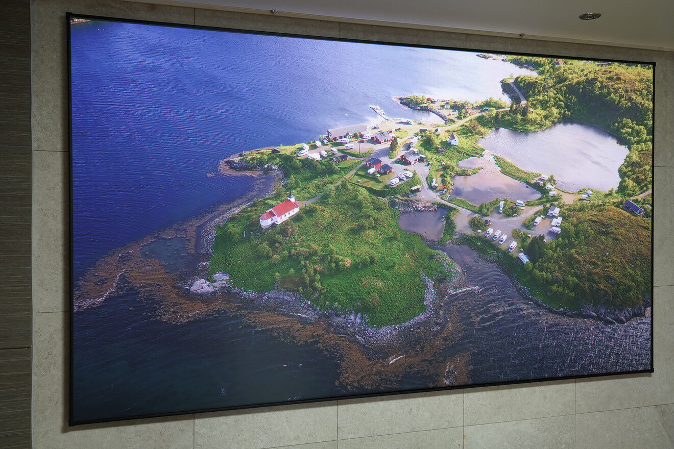

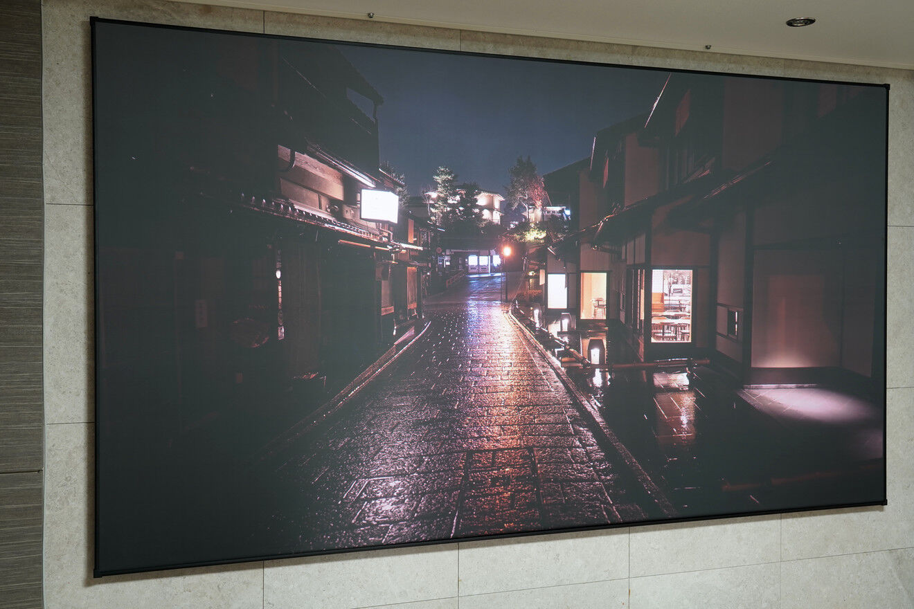

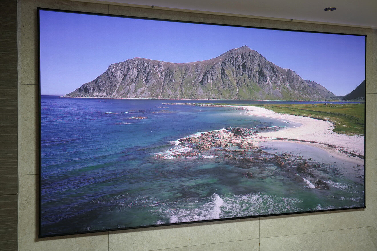

커튼 차광 + 거실등 ON
이번에는 좀 더 현실적인 환경에서 테스트를 해보았다.
우측 창문에 커튼을 쳐서 직접광을 차단하고 거실등을 켠 상태다.
밝은 장면들에서는 마치 대형 TV를 보는 듯하다.
지금까지 광학 스크린에서는 블랙의 깊이가 내려가면 밝기가 동시에 내려가는 현상이 어느 정도는 존재했다.
하지만 이번 NCS UST EX에는 블랙을 낮게 유지하면서도 하방 프로젝터 빔의 반사율을 동시에 높였다는 사실이 또 다른 포인트라 할 수 있다.
위 사진을 통해 다음과 같은 사실들을 확인할 수 있다.
NCS UST EX는 블랙 표현력뿐만 아니라 1. 시야각이 넓다는 점 2. 핫스팟이 없다는 점 3. 흡수율과 더불어 반사율이 높아 스크린의 반사 밝기, 즉 휘도 역시 높은 수준으로 보존되고 있다는 점 등이다.
위에서 확인한대로 이런 환경에서 한번도 접해보지 못한 수준의 블랙을 보여주고 있다.

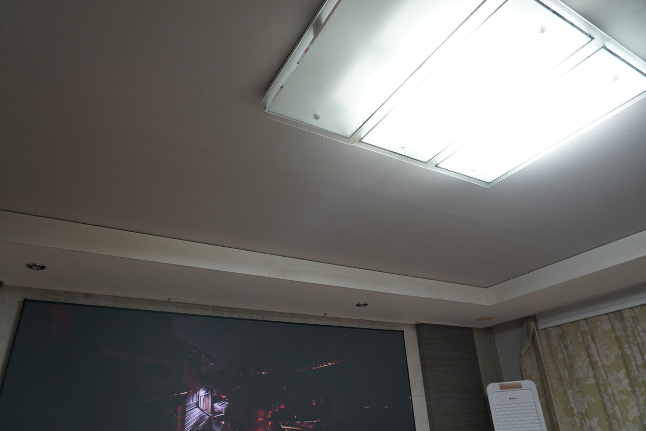

ALR/CLR 스크린의 원리를 이해한 분들이라면 상단 실내등이 스크린으로 가까이 위치할수록 빛 흡수율이 높아진다는 사실을 알아차렸을 것이다.
만약 거실 상단 조명을 거실 중간이 아니라 스크린이 부착된 벽체 가까이 설치한다면 같은 광량의 조명이라도 더 좋은 결과를 얻을 수 있다.

 원단 두개 붙여 놓고 비교한거  기존 원단을 햇볕이 잘드는 오른쪽으로 배치하고,
암막시는 비교 원단 없애 버려서  객관적인 평가를 못하게 한점은 아쉽네요.
기존 원단을 오른쪽에 위치하고 암막시에도 비교했으면 더 좋았을텐데
일부러 그러신거 아니줘?
