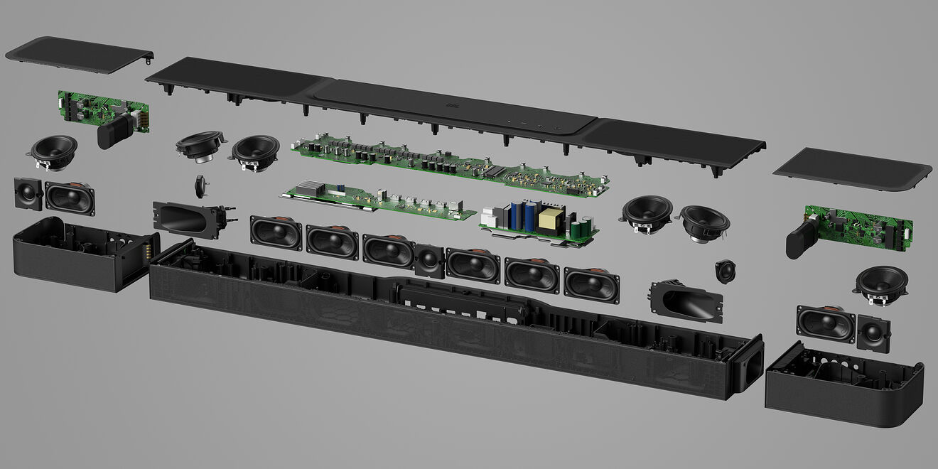

JBL BAR 1300 사운드바 본체는 (46x90)mm 레이스트랙 드라이버 6개, 0.75"(20mm) 트위터 5개, 2.75"(70mm) 업파이어링 풀 레인지 드라이버 4개로 구성되었다.
한편 서라운드 스피커 모듈은 좌우 각각 (46x90)mm 레이스트랙 드라이버, 0.75"(20mm) 트위터, 2.75"(70mm) 업파이어링 풀레인지 드라이버, (48x69)mm 둥근 직사각형 패시브 라디에이터 2개로 이루어져 있다. 그리고 이런 다양한 조합을 통해 총 11.1.4 채널을 구현 가능하다.
