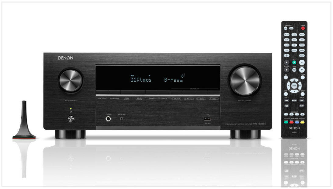

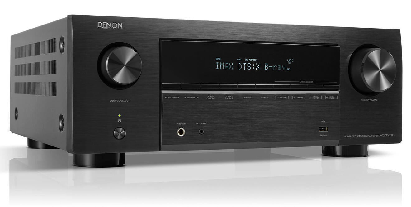

X3800H의 제품 외관은 이전 디자인과 변함이 전혀 없는 디자인이라고 보아도 무방할 것 같다. 전통적인 데논의 디자인을 하고 있으며, 색상 마감에서도 별다른 특이점이 없다. 사실 가장 보편화된 디자인이고 완성도가 높아서, 디자인이 이상하게 바뀌는 것 보다는 현재 디자인을 계속 유지해줬으면 하는 마음이 들기도 한다. 하지만, 혹자는 사골 디자인이라고 볼멘소리를 하기도 하기 때문에, 이 부분에 대해서는 호불호의 영역이라 여기고 이 정도로 언급을 마치도록 하겠다.
데논 제품을 처음 접하거나 잘 모르시는 독자분들도 있을 수 있으므로, 간단히 외형 소개를 해 보도록 하겠다. 양쪽에 위치한 둥근 노브 중 좌측노브는 입력 신호를 선택하기 위한 소스선택 기능을 수행하며, 오른쪽 노브는 볼륨을 조절하는 노브로 동작한다.
중앙에는 대형 도트LED 디스플레이가 탑재되어 있으며, 디스플레이 아랫쪽에는 자주 쓸법한 기능에 대한 버튼들이 자리하고 있고, 사운드 캘리브레이션을 위한 셋업 마이크 연결단자와 헤드폰 연결단자 그리고 USB 메모리를 꽂기위한 포트가 위치한다.

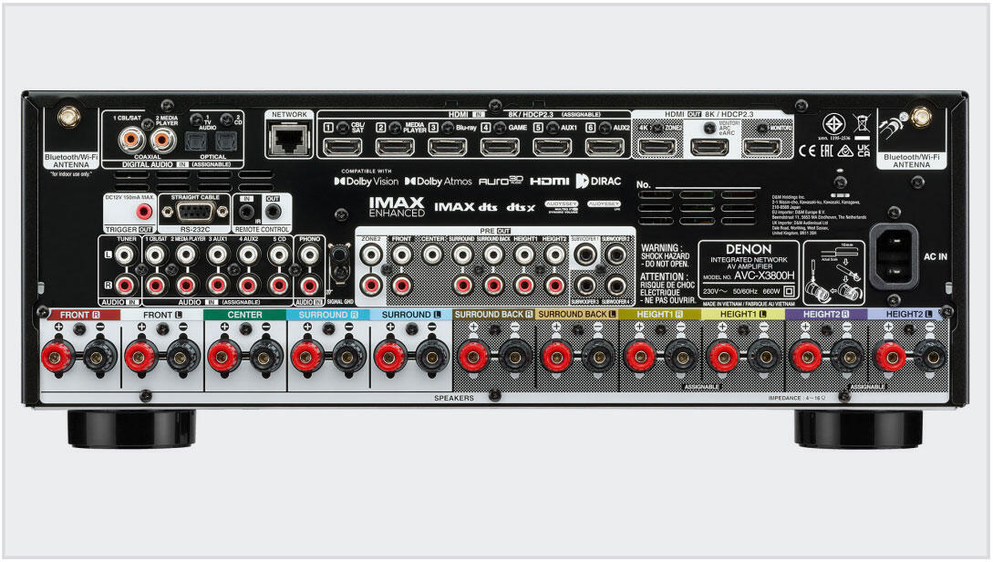

이어서 후면을 살펴보면 수많은 단자들이 있는 것을 확인해볼 수 있는데, 가장먼저 주목해야 할 점은 앞서 서두에서 언급드렸던 HDMI 단자 섹션이라고 할 수 있겠다.
6개의 HDMI입력단자, 그리고 3개의 출력단자가 HDMI 2.1 (40Gbps) 스펙에 대응하여 8K와 HDCP 2.3에 모두 대응하고 있다. 이전 모델에서는 이 부분에서 아쉬움이 있는 상황이었는데, 본 기부터는 HDMI 버전을 신경써가며 연결할 필요가 없어져서 매우 반가운 마음이 든다. 출력 단자 중에서 가운데에 위치한 단자를 통해 eARC에 대응한다.
그 다음으로 주목해야 할 부분은 중앙의 프리아웃 섹션에서 서브우퍼 단자부분이다. 이전 X3700H 모델에서는 서브우퍼 출력이 2개까지만 지원되는 상황이었는데, 본 기는 서브우퍼 연결을 무려 4개까지 지원한다. 서브우퍼는 .1 채널로 표기하고 저음역대를 담당하기 때문에 방향성이 없다고는
하지만, 실제로 들어보았을 때 세팅 환경에 따라서 서브우퍼의 존재감이 드러나기도 한다. 그렇기 떄문에 4개의 서브우퍼를 동원하여 시청공간의 각 모서리에 배치한다면, 온전히 방향성 없는 저음을 구현할 수도 있어 보이는 측면으로 생각해 볼 수도 있겠다. 하지만, 이렇게까지 연결해서 쓸지 여부는 독자분들의 판단에 맏긴다. 어쨌든, 많은 연결을 지원한다는 것 자체는 반가운 부분이라고 할 수 있겠다.
이 외에는 블루투스/무선랜을 위한 안테나 단자와 광/동축 타입의 입출력포트 그리고 여러가지 외부기기와 아날로그 연결을 위한 RCA포트가 있다. 스피커 연결 터미널은 11개의 스피커 연결을 지원하고 있는 것을 확인할 수 있으며, 앰프는 9개만 내장되어 지원하기 때문에 11개의 스피커 터미널에 모두 연결하고 전 채널에 대해 소리가 나지 않는 상황에 대해 유의할 필요가 있다.
11개의 스피커를 모두 구동하려면, 2채널은 프리아웃 섹션에서 외장 앰프의 도움을 받아 연결해야만 한다는 점을 꼭 기억해야 한다. 이외에는 일반적인 내용이므로 후면 소개는 이 정도로 마치도록 하고 이전 모델과의 차이점을 정리해보도록 하겠다.

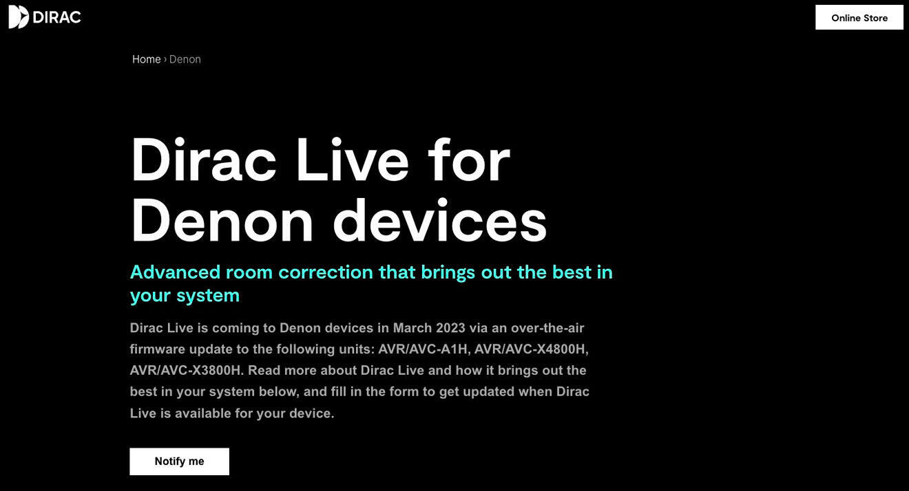

먼저 Dirac Live 지원에 관한 부분부터 말씀드리자면, 아직 지원 예정이여서 메뉴얼 상의 설명이나 셋업 메뉴에 Dirac관련 항목을 찾을 수 없었다. 따라서 리뷰를 작성하는 시점에는 공식적으로 이용할 수 없는 상황이었음을 말씀드린다.
Dirac의 홈페이지(dirac.com/denon/) 공지 내용에 따르면 올해 3월에 펌웨어 업데이트로 지원할 예정이라는 공지 내용만을 확인할 수 있으며, 유상업그레이드 비용에 대해서는 정확히 공지하고 있지 않은 상황인 것 같다.
※ 참고
https://www.dirac.com/online-store/dirac-live-room-correction-suite/
리뷰 작성을 위해 이곳 저곳을 자료 수집을 위해 모니터링 하다가 미국 데논 홈페이지 내 사용자 문의에 답변한 Denon Response 관리자의 답변을 확인할 수 있었으며, 해당 페이지에 접속해 보면 스테레오 보정은 $349, 멀티채널 보정은 $499의 비용이 발생한다고 되어 있다. 국내에도 동일하게 적용될지 여부는 지켜봐야 할 것 같다.

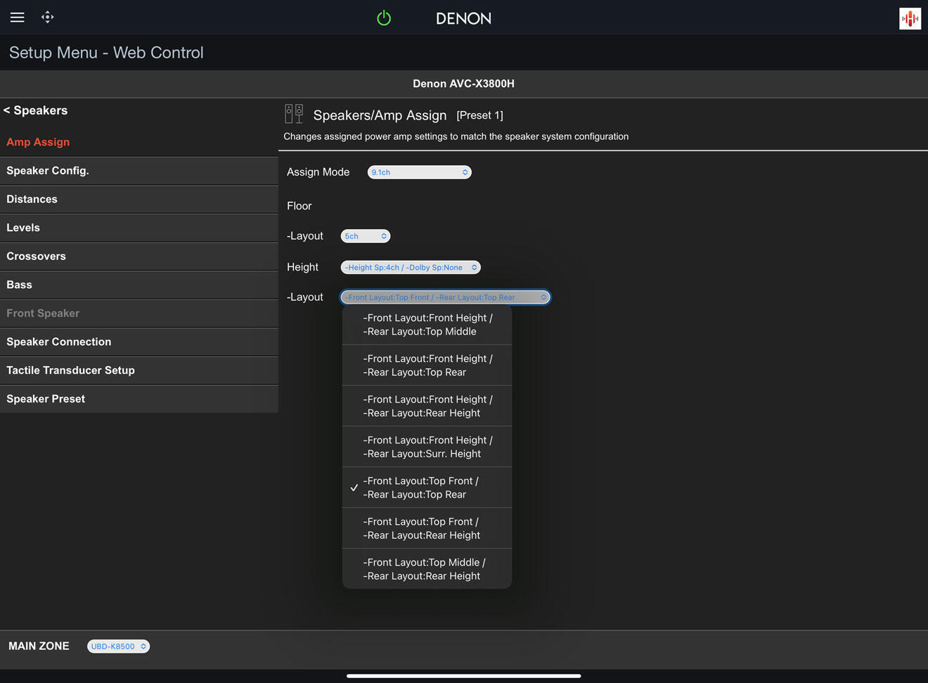

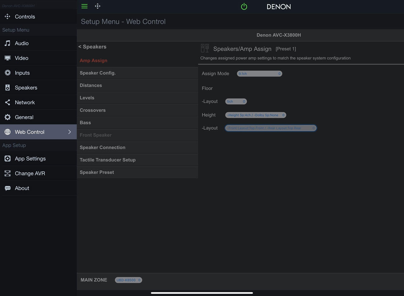

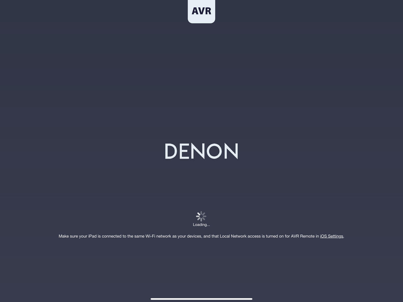

위에서 나열한 변화 외에도 소소한 변화가 있는데, 셋업 UI해상도가 1080p로 개선되었다. 리모콘으로 내장 UI를 통해 셋업하는 것은 ATMOS를 지원하는 제품 이후로 선호하지 않는 방식인데, 본 기는 Denon AVR Remote앱을 통해서 본 기의 세부 설정을 직접 앱으로 조절할 수 있었다. 아래에 몇가지 스크린 샷을 첨부하였으니, 참고해주시기 바란다.

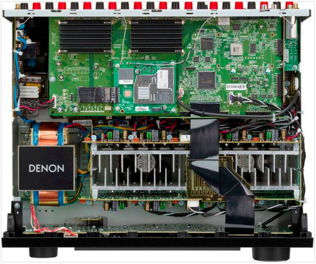

제품 내부에는 EI코어 타입의 트랜스가 좌측에 큼지막하게 자리하고 있으며 오른쪽에는 9개 채널의 파워앰프부에서 나온 발열을 식히기 위한 방열판 구조와 방열판 하단에 2개의 팬이 적용되어 있는 것을 확인할 수 있다.
내장 앰프의 사양은 전작과 동일하여 채널당 8옴 부하에서 105W의 출력을 보인다. 다만, 전작 대비 개선된 전원부 용량을 통해 조금 더 나은 성능을 기대해 볼 수 있다고 하며 신호경로를 단축하고 보드 패턴라인과 파워 선재를 개선하는 노력을 기울였다고 한다.
발열 상태는 겨울에 테스트해서 그런지 큰 발열은 보이지 않았으며, 팬이 있기 때문에 장시간 시청에도 안정적으로 사용할 수 있어 보인다. 무게는 12.5Kg로 전작과 동일했다.

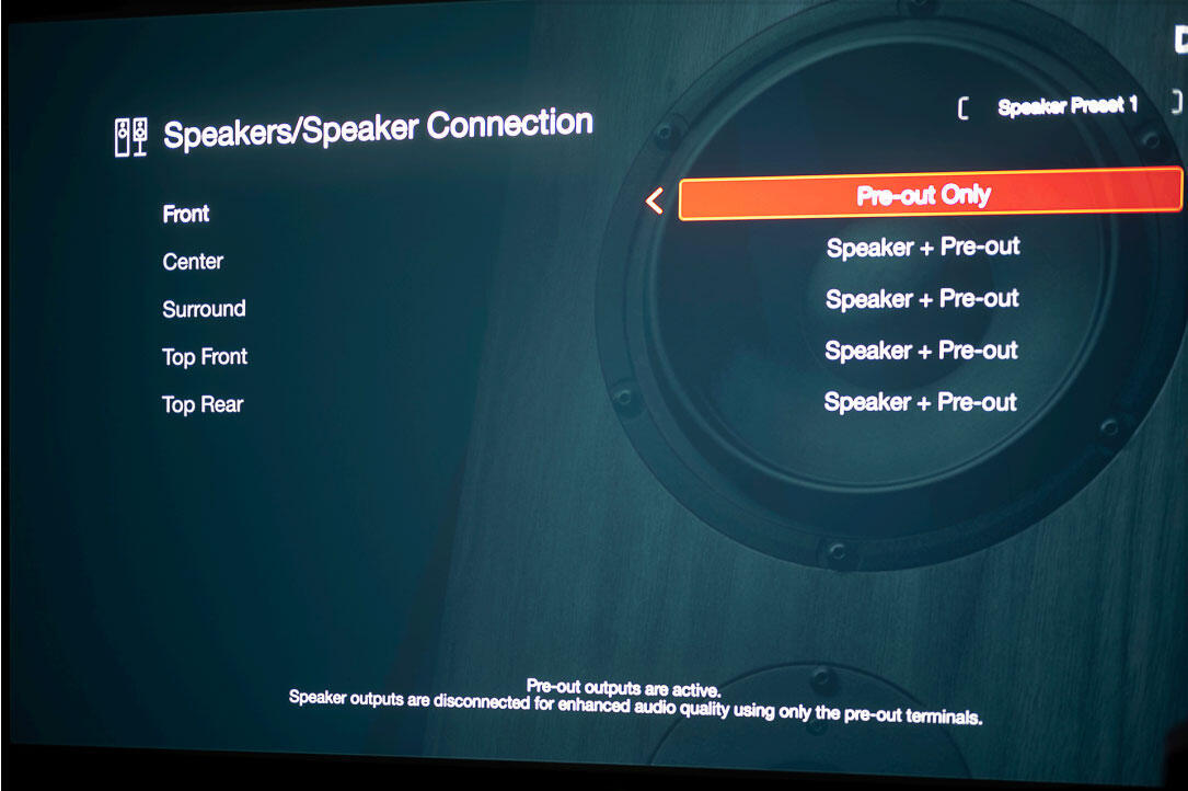

본 기는 셋업 메뉴 중 스피커 연결항목에서 AV프로세서처럼 동작하도록 프리아웃 모드로도 전환이 가능하다.
이렇게 설정하기 위해서는 위 사진과 같이 원하는 채널로 이동하여  신호 출력 방식을 Pre-out Only로 지정하면 된다.
이 기능은 모든 채널을 프리아웃 모드로 사용할 수도 있고, 원하는 채널만 프리아웃을 이용할 수도 있다. 프리아웃 모드로 동작하게 되는 경우 최대 11.4채널 프로세싱이 가능하며 프리아웃 단자로 신호가 출력되게 된다. 이 모드에서는 앰프부로 공급되는 전원이 완전히 차단되기 때문에, 전용 프로세서 못지않게 순도높은 AV프로세서로 탈바꿈하여 사용할 수 있으며, 실제로 전원을 차단하게 되는 경우 프리아웃 품질에 개선이 있다고 한다.
처음 제품을 구입해서 내장 앰프를 사용하다가 외장 파워를 구입하여 출력을 보강하여 사용할 경우, 본 메뉴에서 Pre-out Only를 선택하여 스피커 출력을 끄게 되면 성능향상을 꾀할 수 있기 때문에 이 점도 꼭 주목할 필요가 있겠다.

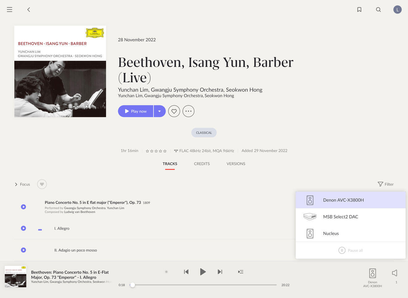

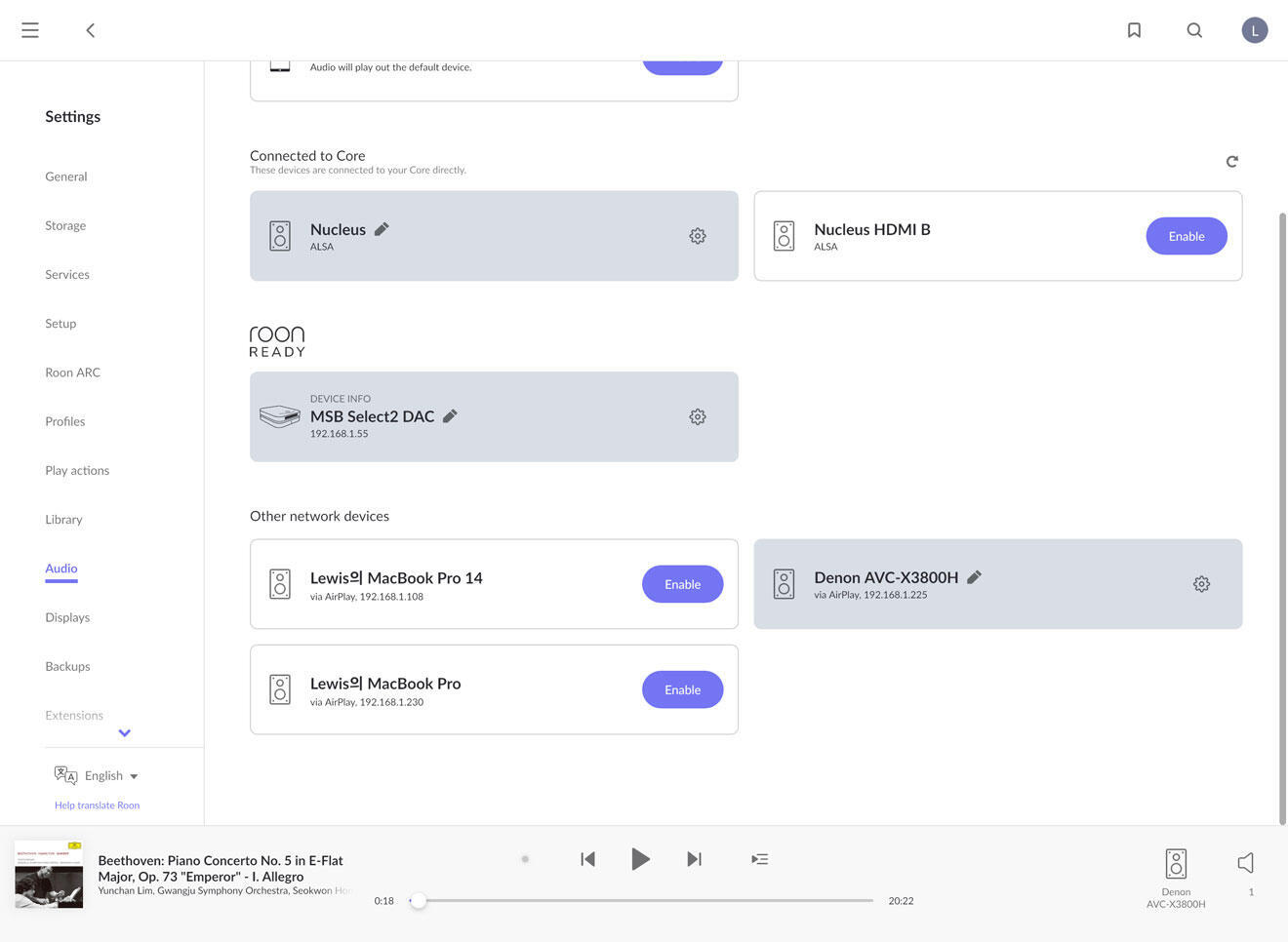

이어서 Roon 지원 부분도 테스트 해 보았는데, Airplay를 통해서만 재생이 가능했으며, 룬 인증은 아직 진행이 완료되지 않아 보인다. Roon 인식 현황을 스크린샷으로 첨부하여 보여드리니 참고해주시기 바란다. 그 외에도 블루투스의 경우 4.2버전을 탑재하고 있으며, A2DP, AVRCP, SBC코덱을 지원한다. 블루투스는 수신 뿐만 아니라 송신기능도 내장하고 있어서 디코딩 된 신호를 블루투스 기기로 보내서 감상할 수도 있기 때문에 심야시간에 유용하게 쓸 수 있다. 이 정도로 제품 소개를 마무리하도록 하며, 이어서 본 기를 테스트했던 결과를 계속해서 말씀드리도록 하겠다.
