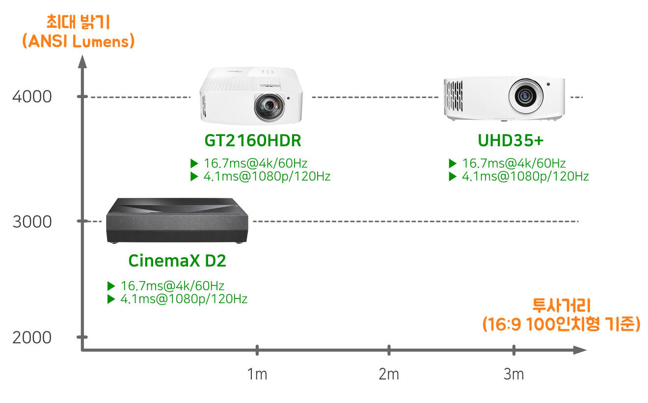

옵토마의 GT2160HDR은 1.1m에서 16:9 100인치형 크기를 지원하는 단초점 프로젝터다.
옵토마의 대표적인 게이밍 프로젝터인 UHD35+를 포함하여 대부분의 4K HDR 고광량 게이밍 프로젝터의 투사 거리는 3m 안팎이다.
올해 여름에 이르러서야 0.25m 투사 거리에서 100인치형을 구현하는 동사의 UST(초단초점) 모델인 D2가 출시되었다.
국내 출시된 옵토마의 주요 게이밍 프로젝터를 최대 밝기와 투사 거리에 따라 분류하면 위와 같다.
1m 정도의 투사 거리에서 100인치 크기를 만들어내는 단초점의 4K HDR 고광량 게이밍 프로젝터는 현재 GT2160HDR이 국내에서 유일하다.

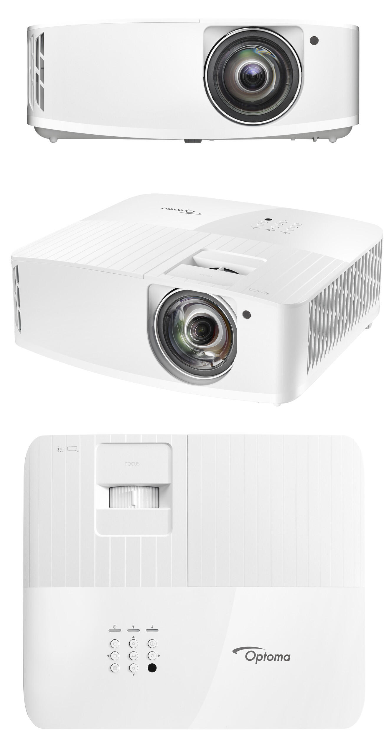

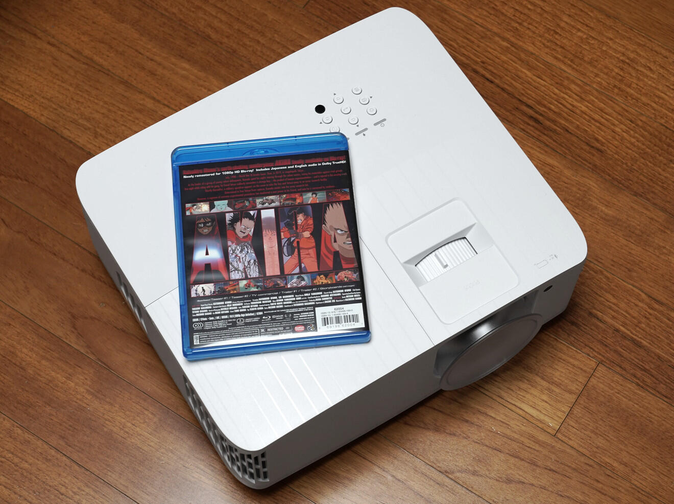

전체적인 형태는 옵토마의 일반적인 홈프로젝터 디자인과 가깝다.

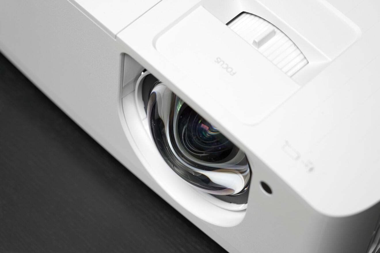

외형에서 드러나는 가장 큰 특징은 Short Throw 즉 단초점 타입의 프로젝터인만큼 렌즈가 볼록하다는 점이다.
단초점 / 단렌즈라 렌즈 상단에는 줌조절 휠은 없고 포커스 조절휠만 위치하고 있다.

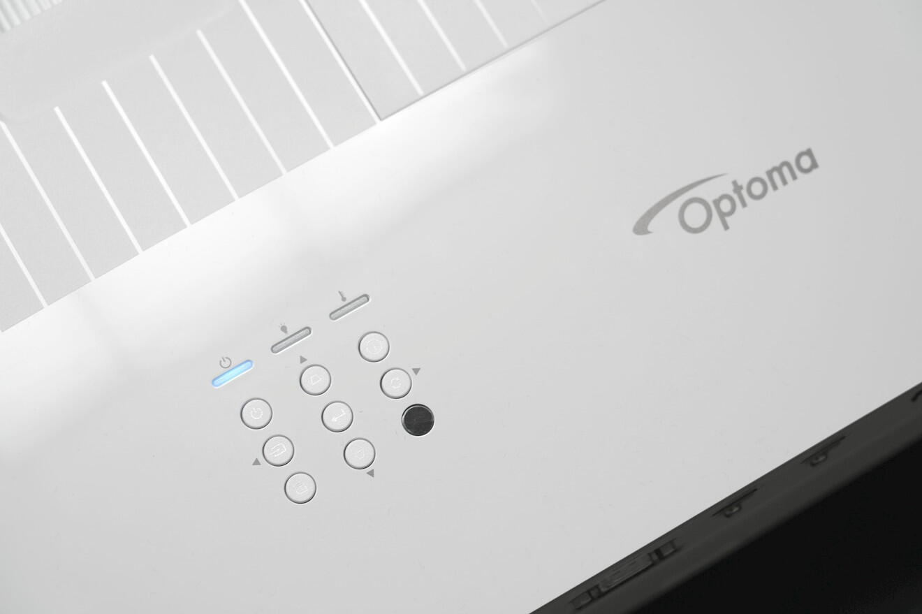

상판에는 LED 표시등과 기본적인 조작 버튼들이 위치하고 있어 리모컨이 없을 경우에도 조작이 가능하다.

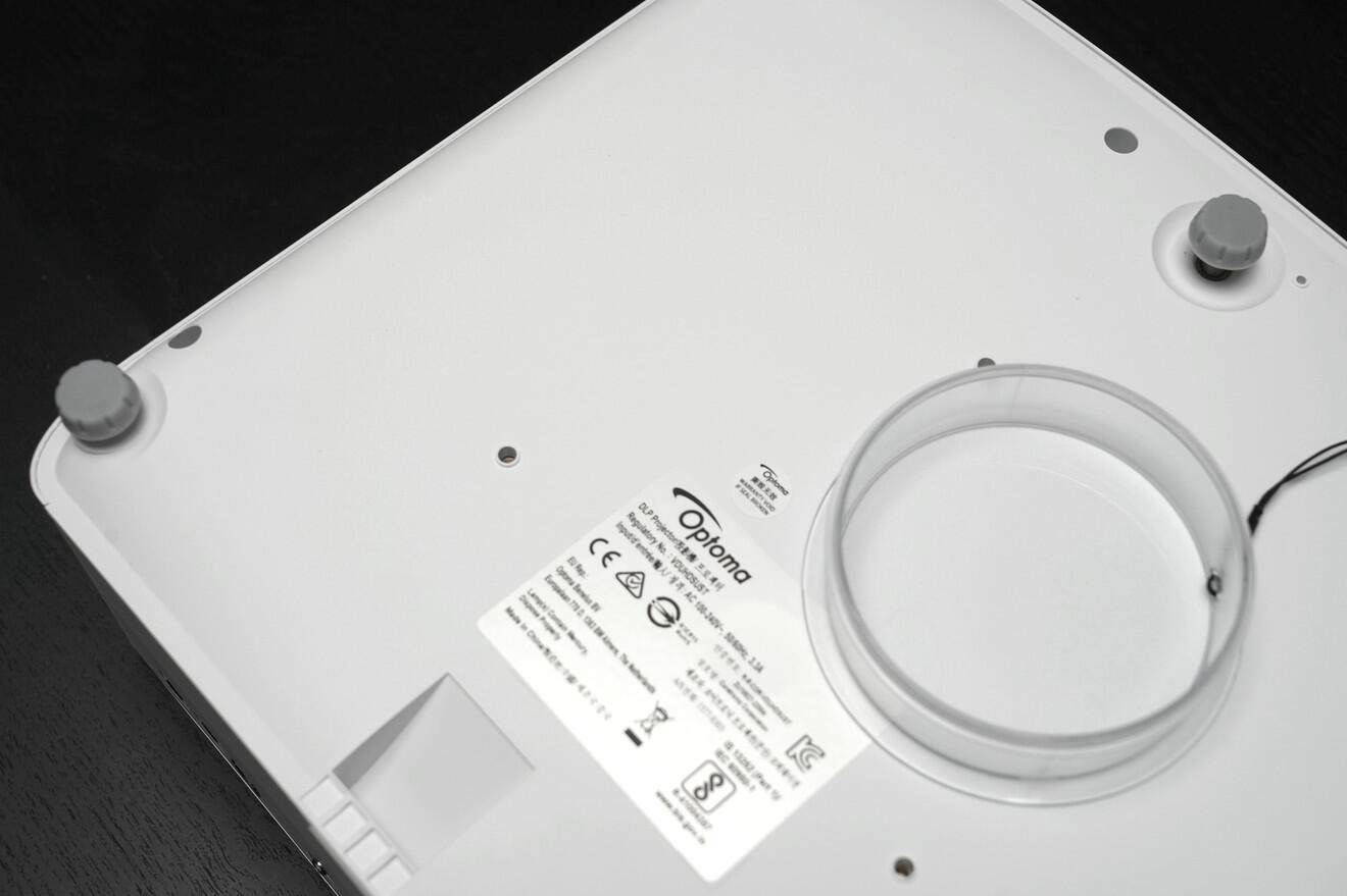

아랫면에는 회전식 높이조절 스탠드가 앞에 하나 뒤에 두 개가 위치하고 있다. 큰 폭으로 조정 가능하기 보다는 간단하게 수평 밸런스를 맞추는 용도로 적당하다. 우측에 보이는 반투명의 원형 플라스틱은 렌즈캡이다.

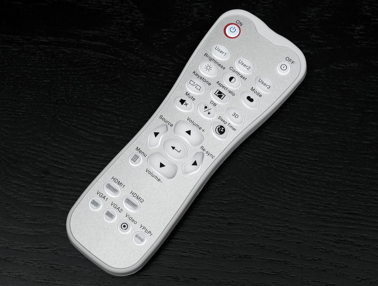

리모콘 역시 옵토마에서 제공하는 일반적 형태의 모델이다. 버튼을 누를 때마다 강력한 버튼 배경 조명이 들어온다.

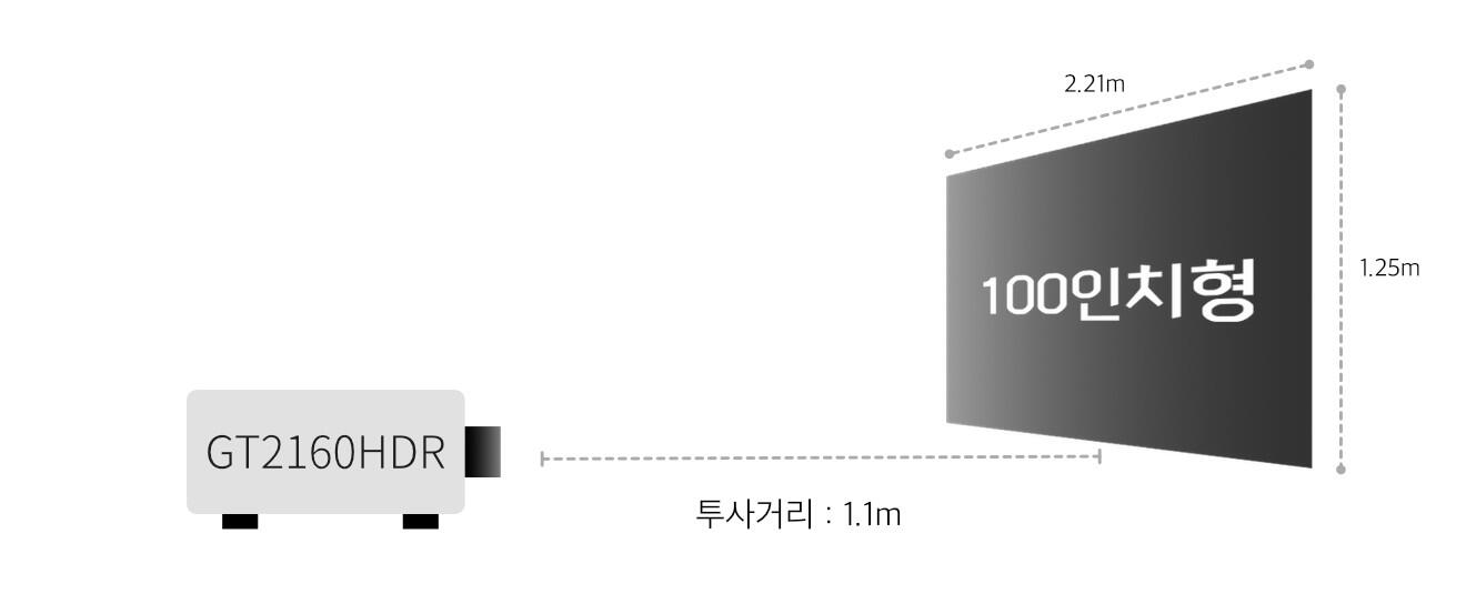

GT2160HDR이 가진 여러 특성 중 가장 핵심적 특징을 꼽으라면 단연 투사 거리다.
지금까지 여러 종류의 4K HDR 고광량 게이밍 프로젝터가 출시되었으나 1m에서 16:9 100인치 영상을 구현할 수 있는 4K 프로젝터는 GT2160HDR이 국내에서 유일하다.
GT2160HDR의 투사비는 0.496:1이다.
100인치 스크린의 경우 가로 길이인 2.2m의 49.6%가 투사 거리가 되므로 약 1.1m 정도라는 거리값을 도출할 수 있다.
줌렌즈가 아닌 단렌즈라 투사 거리를 통해 영상 크기를 조절해야 한다.
다음은 주요 스크린 크기에 따른 필요 투사 거리다.
- 80인치 : 0.88m
- 100인치 : 1.1m
- 120인치 : 1.32m
- 150인치 : 1.65m

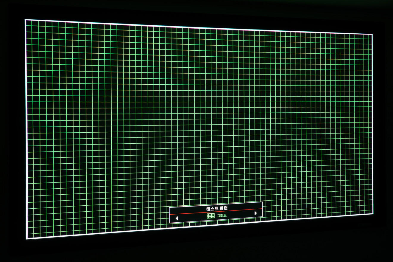

프로젝터 설치 편의성의 3대 요소 - 줌렌즈, 키스톤(특히 4코너 조정 기능), 렌즈쉬프트 기능 - 중 수평수직 키스톤과 4코너 조정 기능 등 키스톤 기능을 제공하고 있다.
4코너 조정은 디스플레이 > 기하 보정 > 모서리 설정에서 수정하면 된다.
기하 보정 메뉴에는 모서리 설정뿐만 아니라 수평 화면보정, 수직 키스톤, 3X3 구부리기 등의 다양한 메뉴를 제공하고 있다. 설정은 중복으로는 되지 않고 한번에 하나의 기하 보정 기능만 적용이 가능하다.
설치 편의성의 핵심이라 할 수 있는 4코너 조정 기능을 제공하고 있으므로 스크린의 중앙을 기준으로 프로젝터를 배치하면 비교적 손쉽게 설치를 완료할 수 있다.

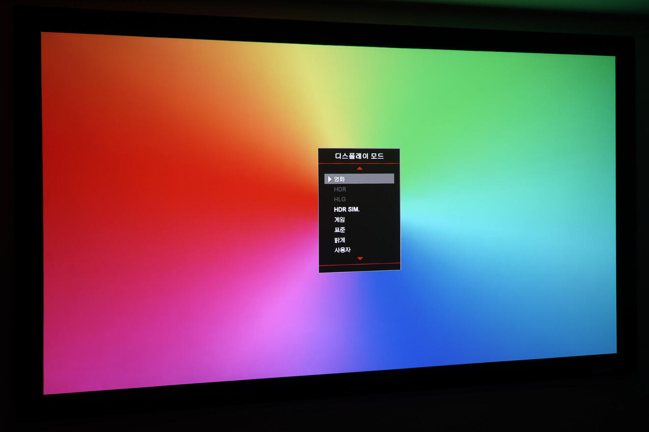

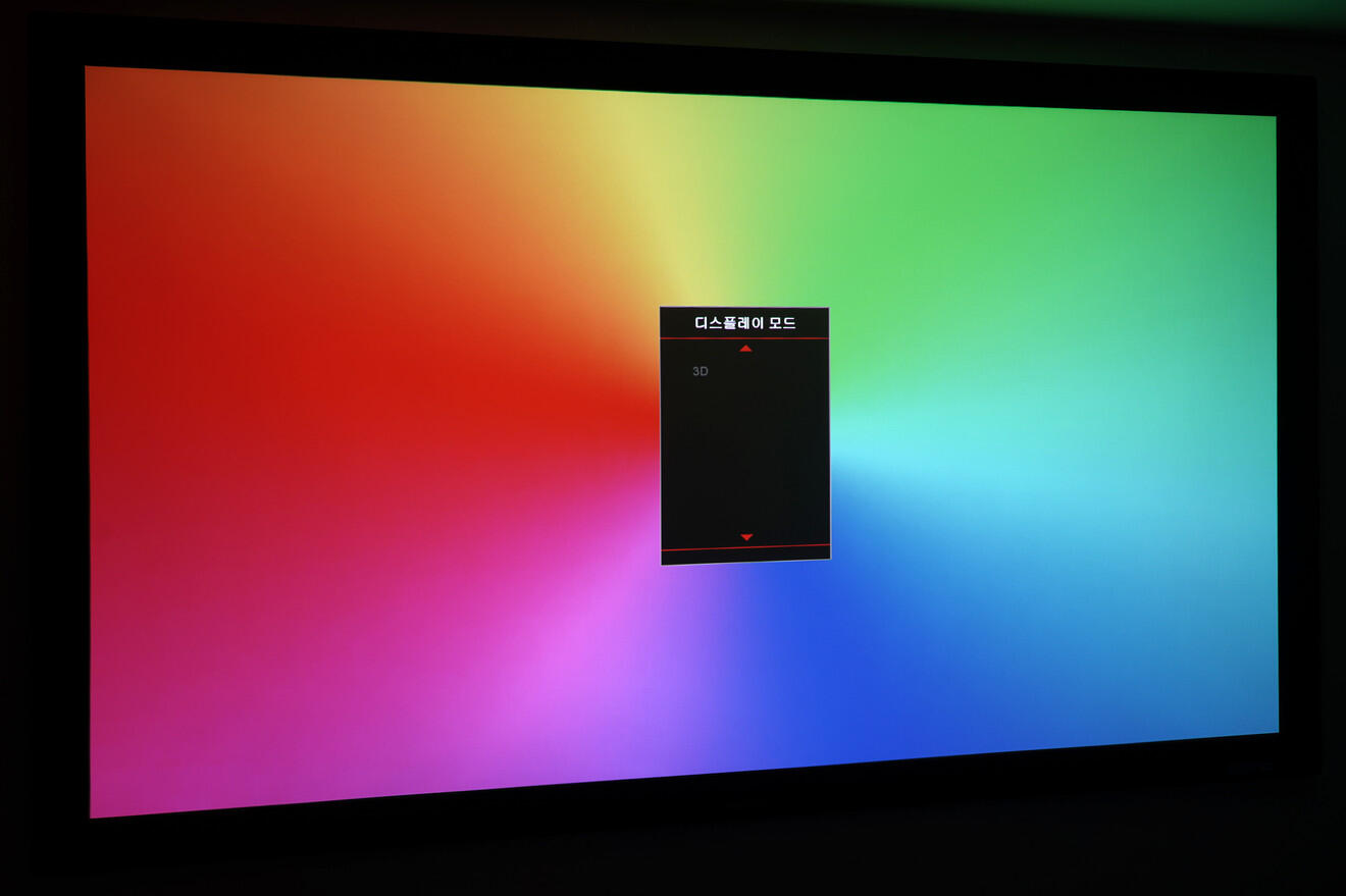

영상 모드 (디스플레이 모드)
GT2160HDR에서 영상 모드는 위로부터 차례로 영화 / HDR / HLG / HDR SML / 게임 / 표준 / 밝게 / (사용자) / 3D를 제공하고 있다. HDR과 HLG는 해당 신호를 감지하면 자동적으로 모드가 변경된다.
우선 SDR에서 적용되는 영상 프리셋을 살펴보자.
영화 모드는 말 그대로 영화를 감상하는데 적합한 모드다.
GT2160HDR에서는 영화 모드가 밝기 / 컬러 / 계조 등 영상의 여러 요소에 잘 조합된 추천 모드로 평가된다. 색온도가 D65라 주광색등을 사용하는 환경에서는 다소 붉게 보이는 경향이 있으니 색온도만 D75 수준으로 높여주면 상당히 깔끔한 영상을 얻을 수 있다.
HDR SML은 HDR 영상에 적용되는 다이나믹 레이지를 SDR에 적용한 영상 모드다. 영화 모드보다 밝고 암부 계조도 살아나지만 밝은 부분에서 컬러 채도가 떨어진다.
게임 모드는 감마보정값을 표준보다 낮춰 암부 계조의 표현력을 극대화하고 입력지연 즉 인풋랙을 낮춘다.
적을 빨리 식별해야 하는 대전 게임에는 적합하지만 영화적 연출이 주가 되는 RPG 게임의 경우에는 영화 모드나 HDR SML 모드가 좀 더 좋은 결과를 얻을 수 있다.
표준 모드는 일종의 레퍼런스 모드로 Rec. 709 색역과 밝기를 준수한다. SDR에서 영상 캘리브레이션이 필요한 경우에는 이 모드를 선택해서 조정해야 한다. 단 GT2160HDR의 최대 밝기를 사용하지 않기 때문에 캘리브레이션 외 일반 영상 감상 용도로 사용하면 화면이 다소 어둡게 보일 수 있다.

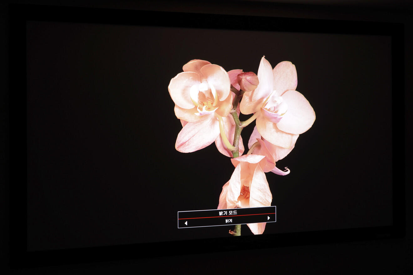

밝게 모드는 GT2160HDR의 밝기 능력 최대치를 사용하는 모드다. 컬러 밸런스가 무너지기 때문에 일반 영상보다는 높은 주변광 환경 하에서 프리젠테이션과 같은 정보 전달을 목적으로 한 시연에 적당하다.

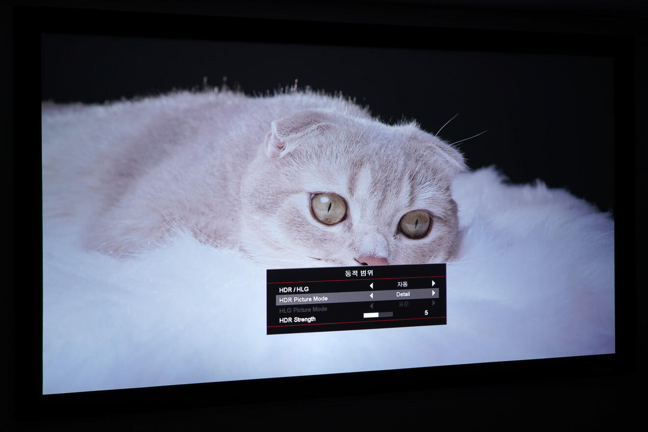

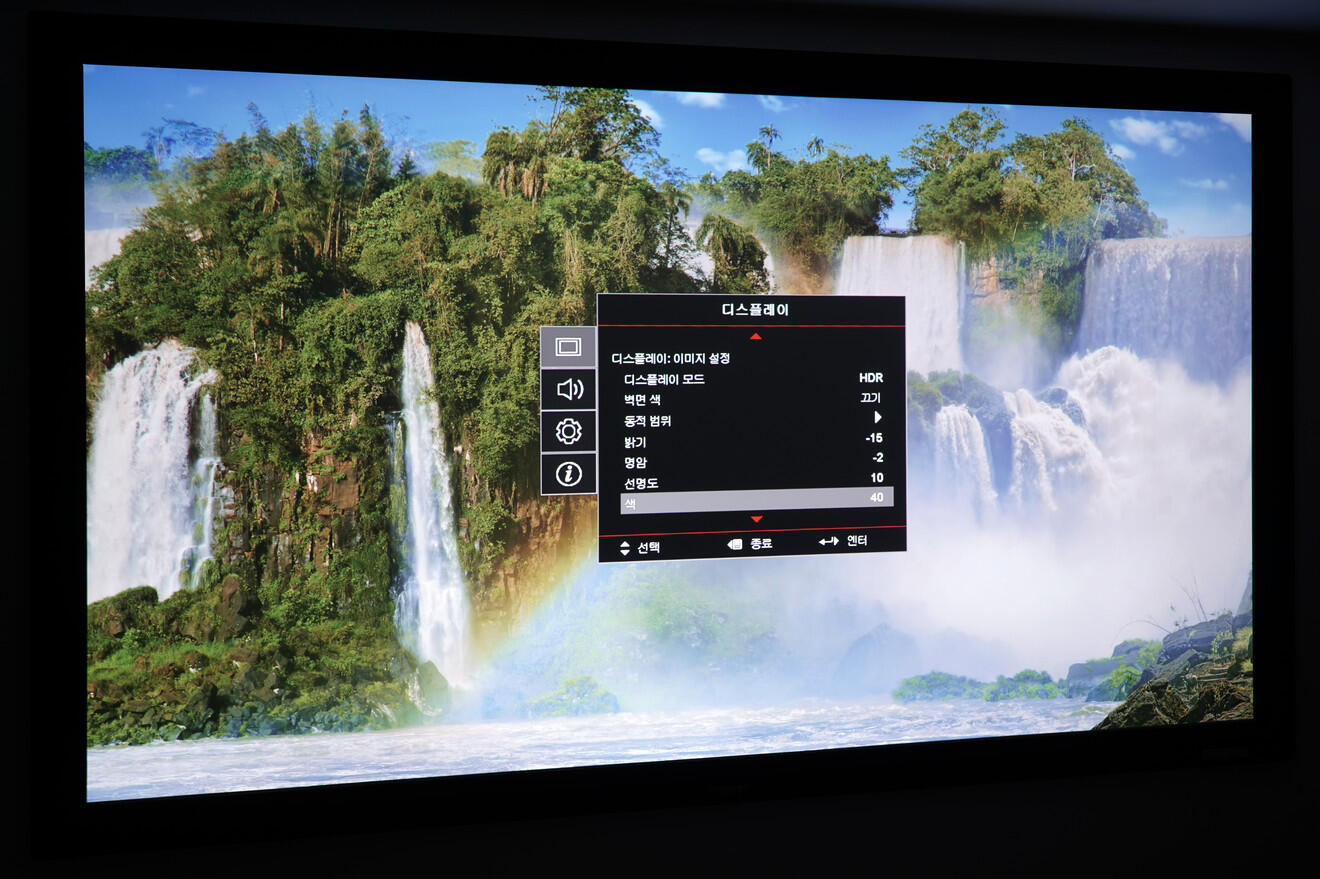

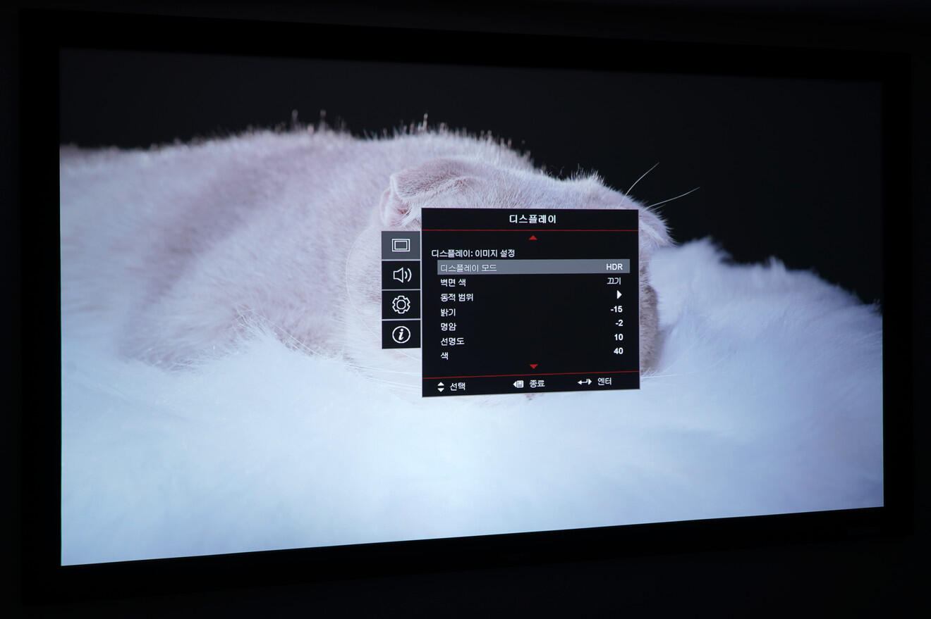

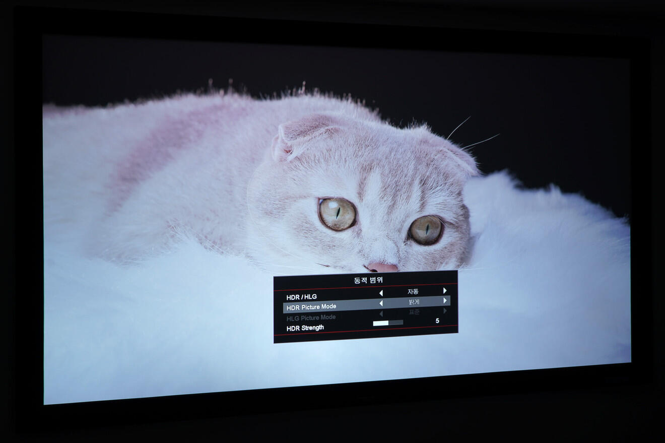

고광량 프로젝터이므로 HDR 모드를 지원한다. 입력 영상에서 HDR 신호를 감지하면 영상 모드는 자동적으로 HDR 변경된다.
한 가지 주의할 점은 HDR 모드에서는 밝기 / 명암 / 선명도 / 색 항목이 각각 -15 / -2 / 10 / 40으로 자동적으로 세팅되는데 이 설정값이 HDR 모드의 디폴트값이다. 인위적으로 설정값을 변경하면 컬러와 밝기가 뒤틀어지므로 주의해야 한다. 보통 이런 현상을 막기 위해서 HDR 모드에서는 기타 수치를 조정할 수 없도록 강제로 막는데, GT2160HDR에서는 어찌된 일인지 이런 설정 항목이 풀려있다.
아래에 있는 동적 범위(다이나믹 레인지) 메뉴에서는 좀 더 세부적으로 HDR의 설정치를 조정할 수 있다.
HDR에서 임팩트 있는 화면을 원하면 HDR Picture Mode를 '밝게'로 설정해야 하고, 좀 더 세부적으로 정교한 화면을 원하면 'Detail'로 설정해야 한다.
밝게, Detail 외에도 표준 / 영화가 제공되므로 본인의 영상 취향이나 해당 영상에 맞춰 변경하여 사용할 수 있다.

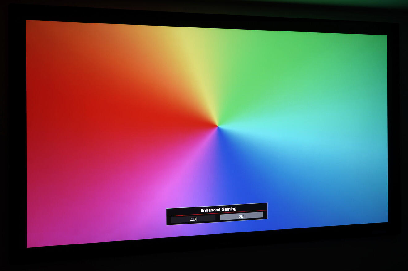

게임 특화
투사 거리 1m라는 특징을 강조하다가 보니 GT2160HDR이 4K 게이밍 프로젝터라는 사실을 잠시 잊고 있었다.

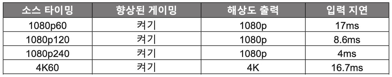

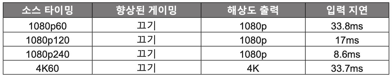

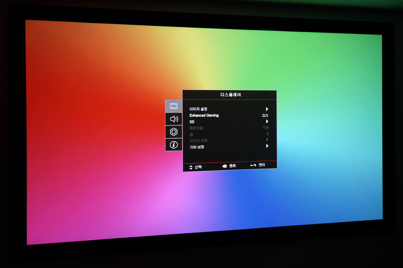

메뉴에서 'Enhanced Gaming'을 설정하면 4K / 60Hz에서 인풋랙이 16.7ms로 낮아지고, 1080p / 240Hz에서는 4.1ms로 낮아진다.
게이머에게 Enhanced Gaming 즉 향상된 게이밍은 상당히 유용한 기능이지만 이 기능을 사용할 때 불편한 점이 발생한다. 바로 4코너 조정을 포함 기설정된 모든 키스톤 기능이 작동하지 않는다는 점이다. 이는 모든 게이밍 프로젝터의 공통적인 현상이다.
GT2160HDR에서는 향상된 게이밍 기능을 굳이 작동하지 않더라도 4K / 60Hz에서 인풋랙이 50ms 이하다. 이 정도 수치라면 인풋랙에 정말 민감한 게이머 외에는 사용 편의성을 위해 굳이 향상된 게이밍 기능을 켜지 않아도 된다.

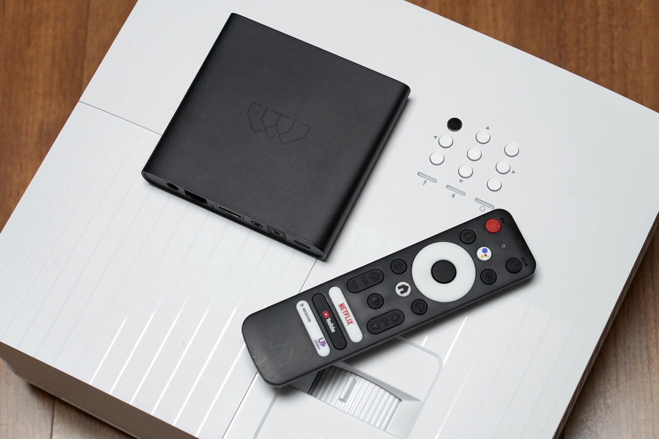

GT2160HDR는 자체 OS를 내장한 스마트 프로젝터는 아니다.
대신 프로젝터에서 스마트 기능의 핵심이라 할 수있는 스트리밍 서비스를 별도의 스트리밍 플레이어를 제공하여 대부분의 메이저 스트리밍 서비스를 이용할 수 있도록 지원하고 있다.
GT2160HDR는 판매시 '호매틱스 박스 Q'라는 안드로이드 OS 기반의 스트리밍 플레이어를 기본적으로 증정한다. 이 기기를 HDMI 연결하여 이용하면 스트리밍 서비스를 이용할 수 있다.

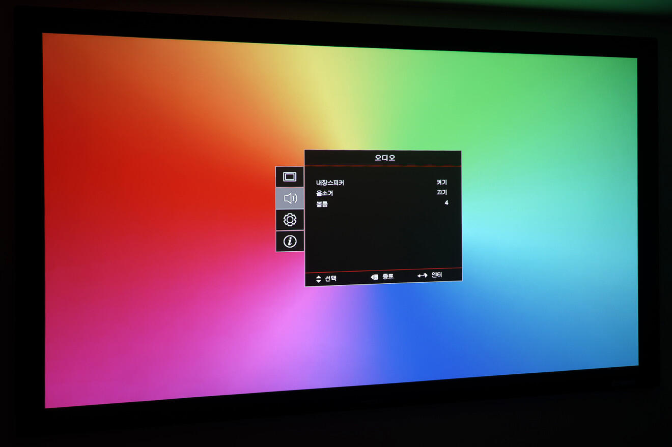

GT2160HDR는 총 10W 출력의 스피커를 내장하고 있다.
음질을 논할 수준의 유닛은 아니지만 음량은 상당해서 중간 볼륨 레벨인 '5' 정도만 되어도 30평형 거실에서는 별 부족함을 느끼기 힘들다.

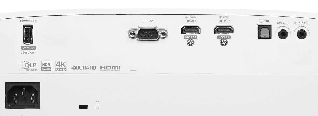

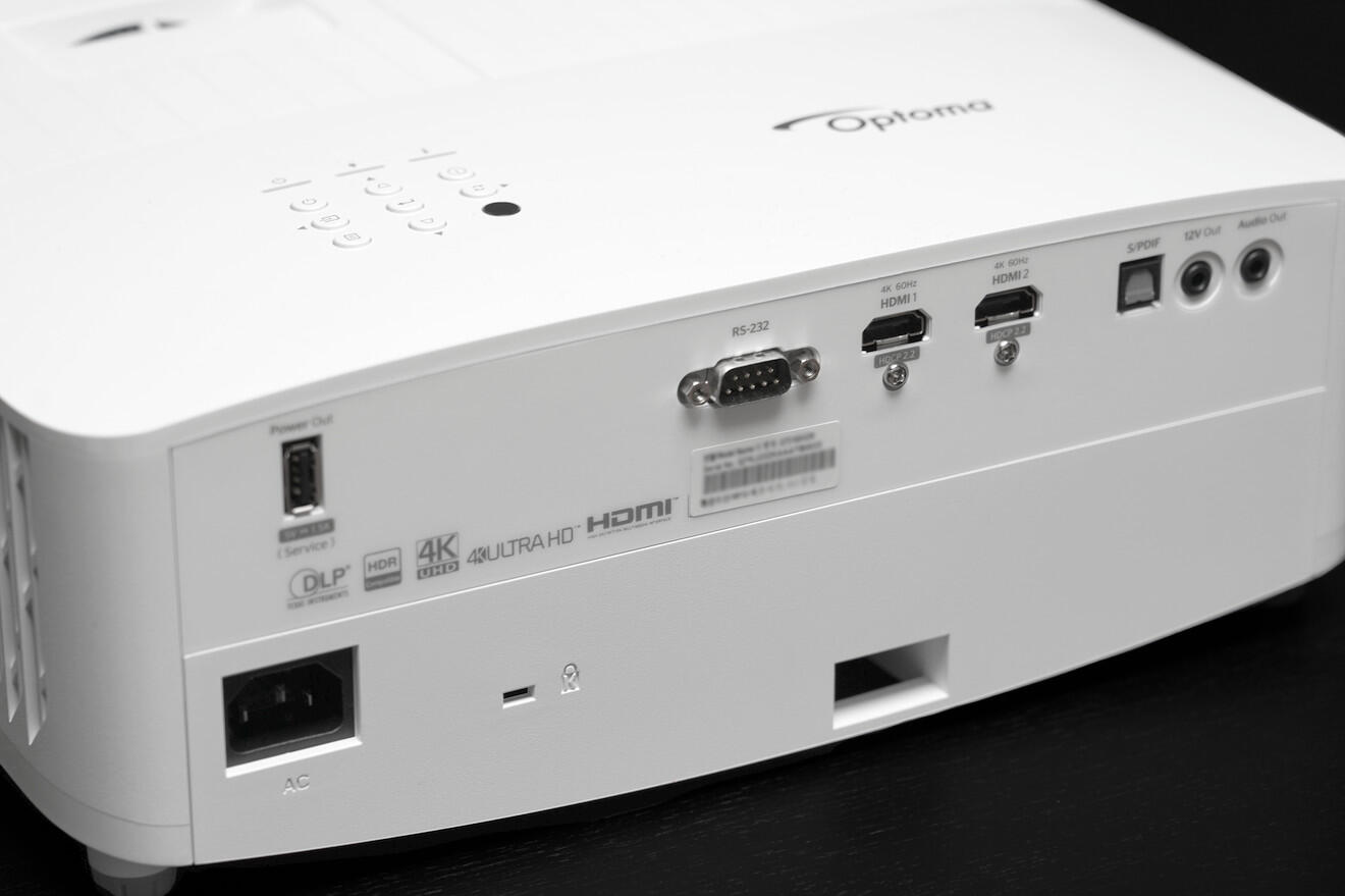

후면 단자
좌측부터 5V/1.5A 전원 겸용 USB 단자, RS-232, HDMI 1, HDMI 2, 광출력, 12V 트리거, 오디오 아웃 등의 단자를 볼 수 있다. 요즘 대부분의 GPU에서 HDMI 단자를 제공하고 있는 추세라 그런지 D-Sub 단자는 제외되어 있다.

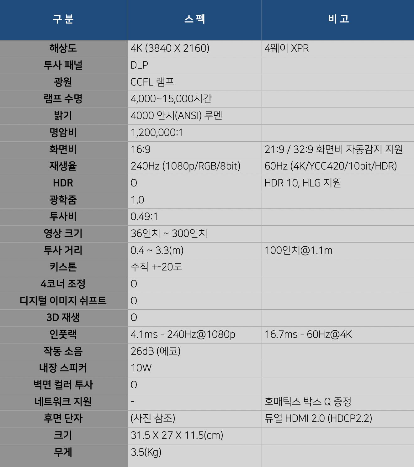

스펙 테이블
지금까지 위에서 설명한 내용을 표로 정리하면 다음과 같다.

모서리 설정(4코너 조정 기능)을 지원하고 있으므로 투사 영상을 스크린에 칼 같이 일치시킬 수 있다.

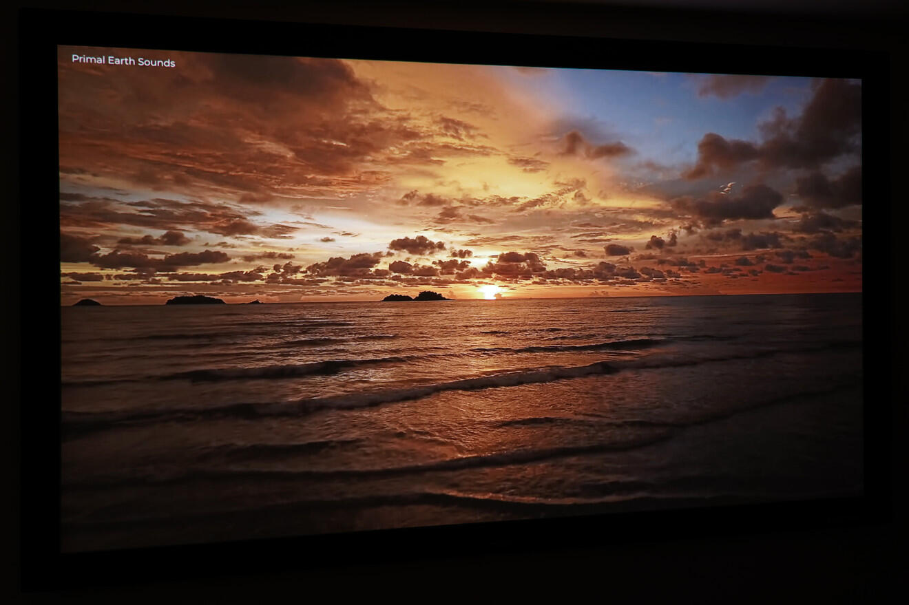

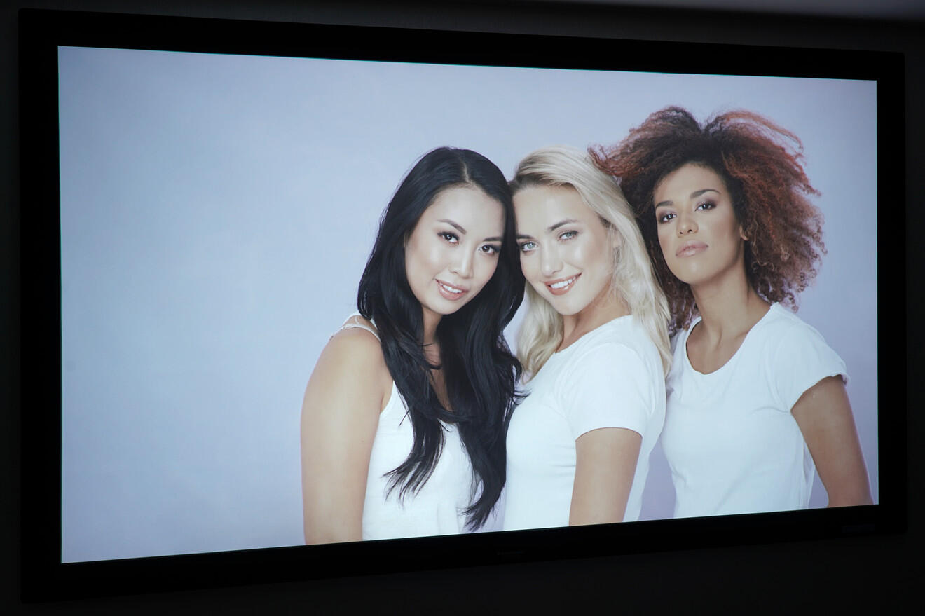

4K SDR 컨텐츠 (PS5 HDMI 연결)

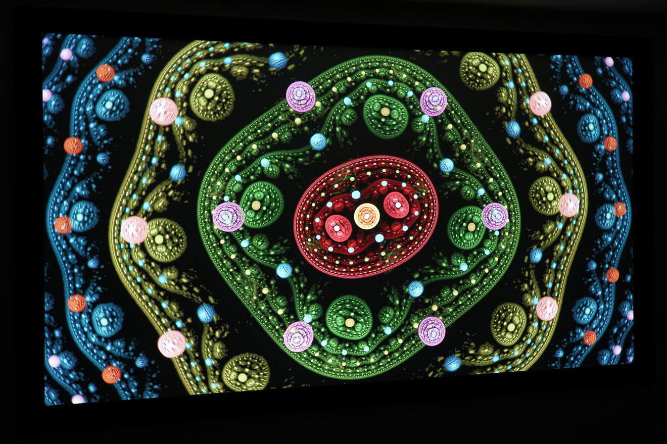

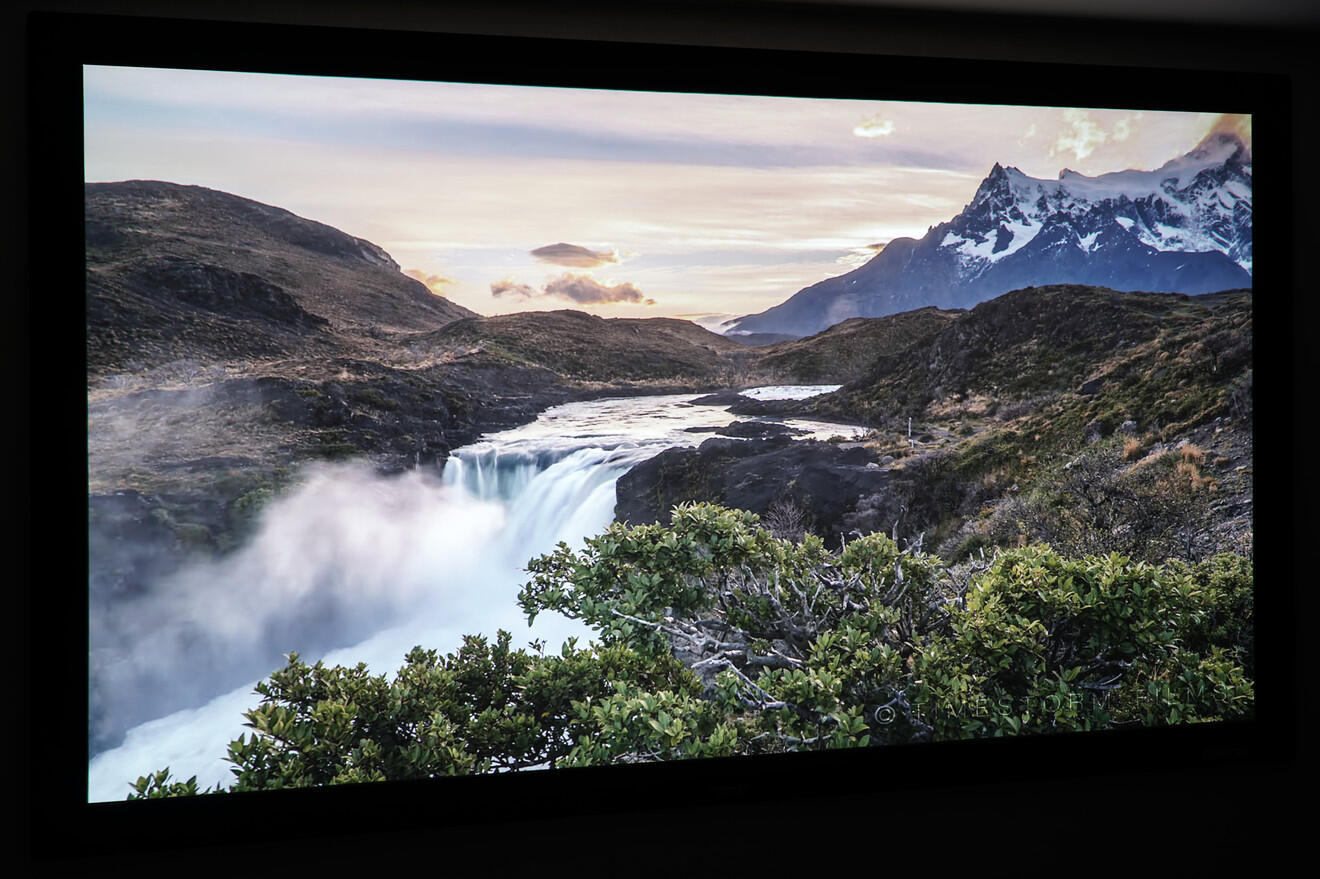

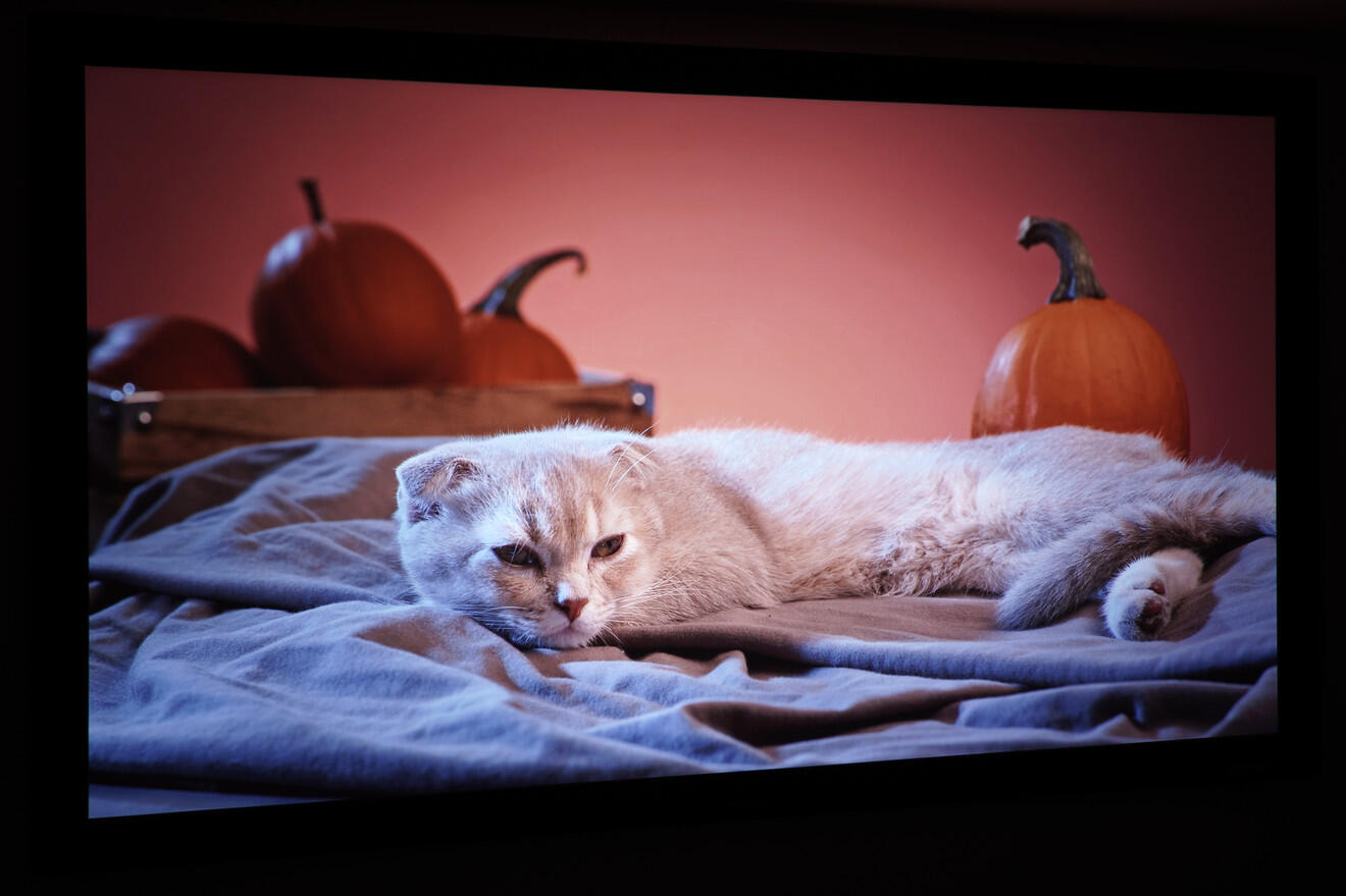

GT2160HDR의 4K / SDR 컨텐츠 표현력은 상당히 우수하다.
높은 기본 밝기를 바탕으로 컬러 밸런스는 물론 계조 표현력도 우수하여 화질 좋은 컨텐츠들의 장점을 만끽할 수 있다.
초점 거리가 짧지만 영상 구석구석 포커싱도 정확하여 4K 컨텐츠의 선명함도 잘 드러난다.
고광량 프로젝터라 블랙 레벨이 인상적인 수준까지는 아니지만 그레이가 아닌 블랙에 가까운 블랙이라 일반적인 영상을 감상하기에 부족하지 않다.
좀 더 깊은 블랙을 구현하고자 한다면 '다이나믹 블랙' 즉 밝기 모드 > 동적 절전 모드를 사용하면 된다.
다이나믹 블랙은 영상의 밝기에 따라 전체 광량 자체를 조절하는 방식이라 어두운 장면에서는 밝은 부분의 밝기까지 함께 떨어진다는 단점은 있지만, 좀 더 진중한 영상을 얻을 수 있어 완전 암막 환경이나 어두운 장면이 많은 컨텐츠에서는 좋은 효과를 볼 수 있다.

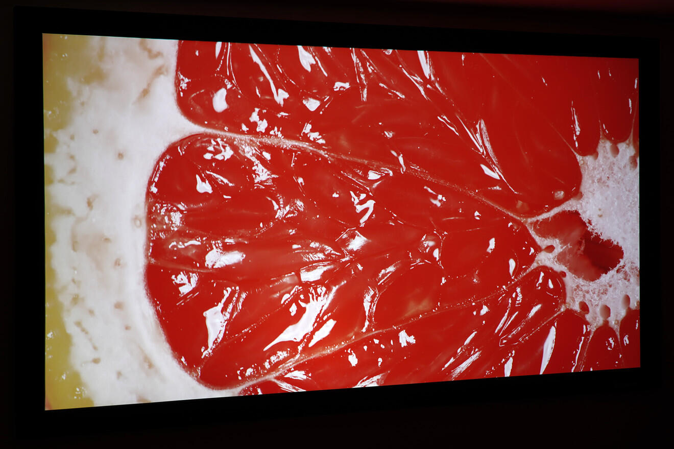

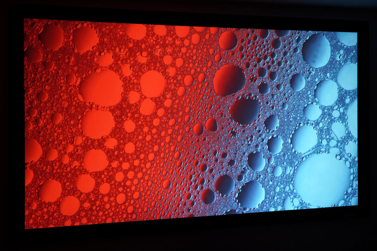

4K HDR (PS5 HDMI 연결)

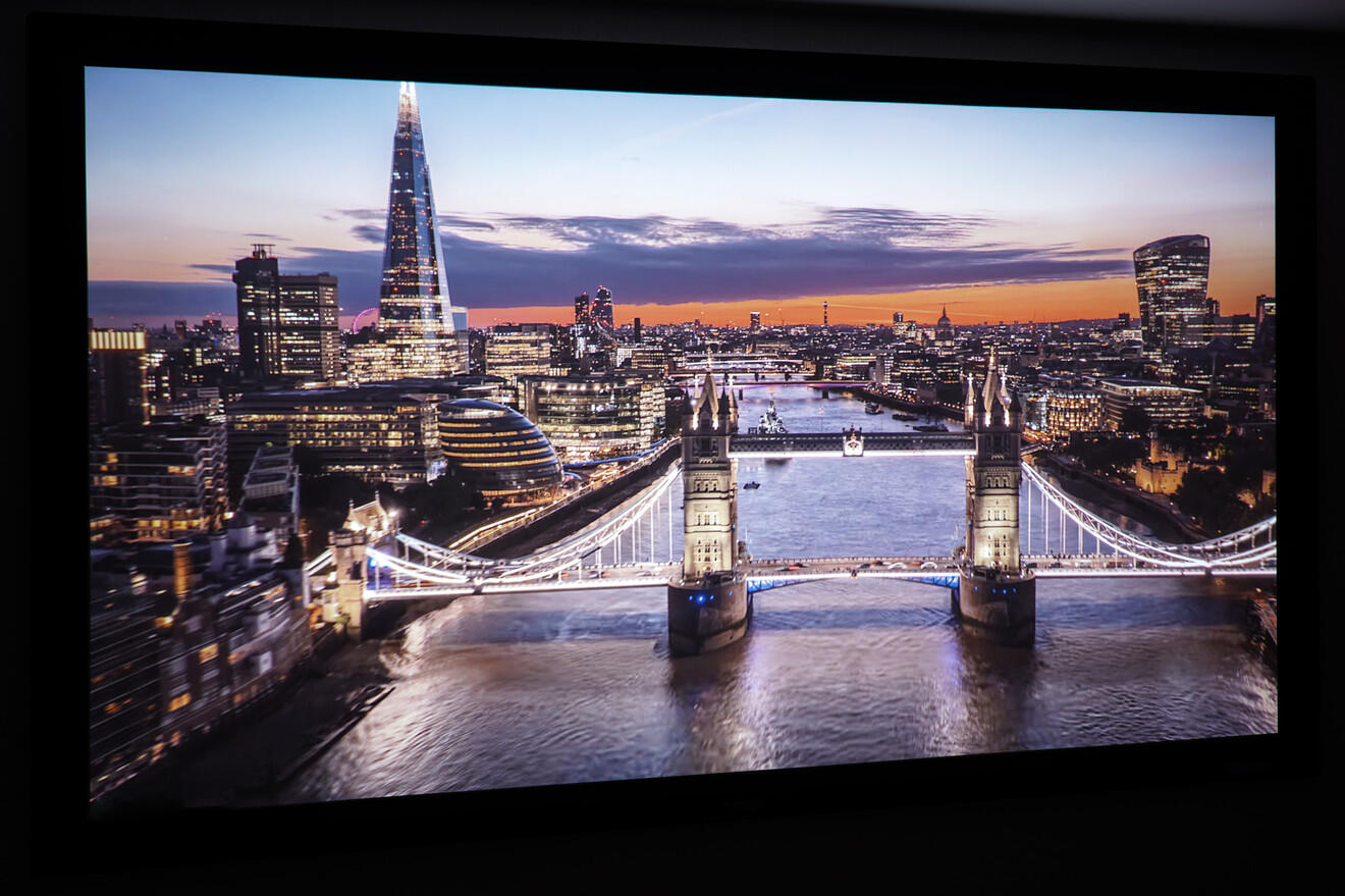

밝기에서 압도하는 맛은 다소 떨어지지만 컬러 톤매핑이 적절하게 이루어져 있어 대부분의 4K HDR 컨텐츠를 무난하게 소화하고 있다.
다만 앞서 언급했듯이 HDR 설정에서 디폴트 수치를 건드리면 제대로 된 컬러로 복구하기가 쉽지 않기 때문에 전문가가 아니라면 기본 설정값을 건드리지 않는 것을 추천한다.

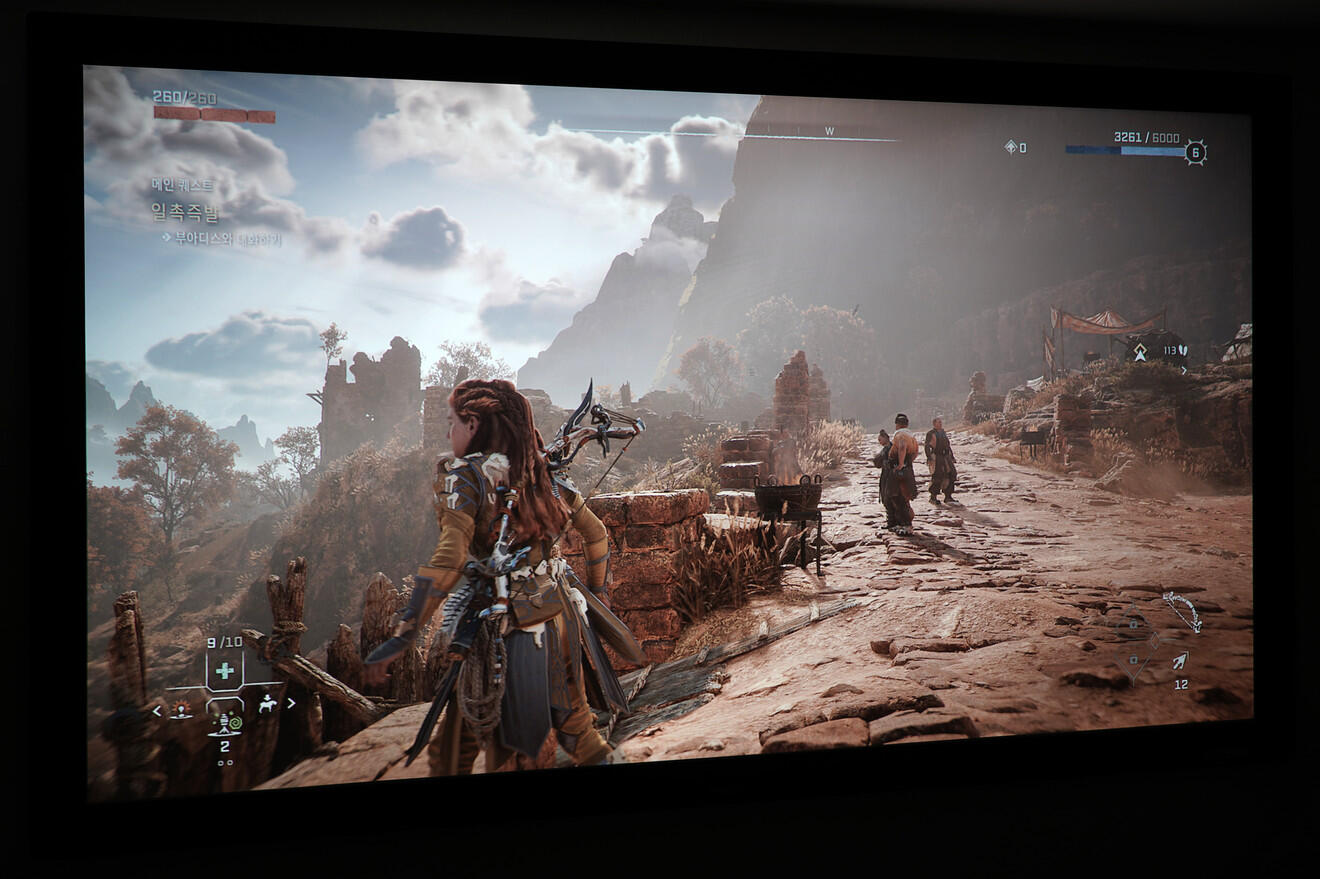

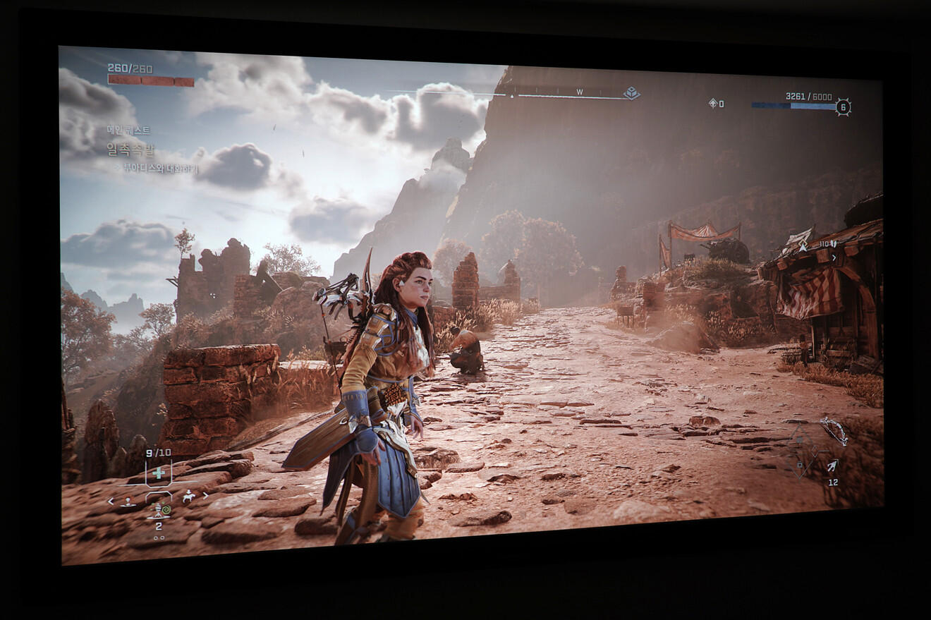

게임 플레이 (PS5 HDMI 연결)

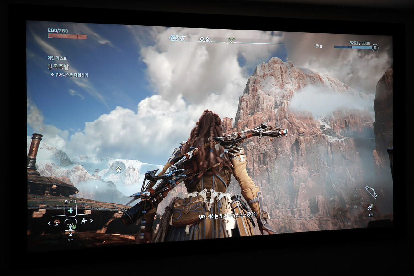

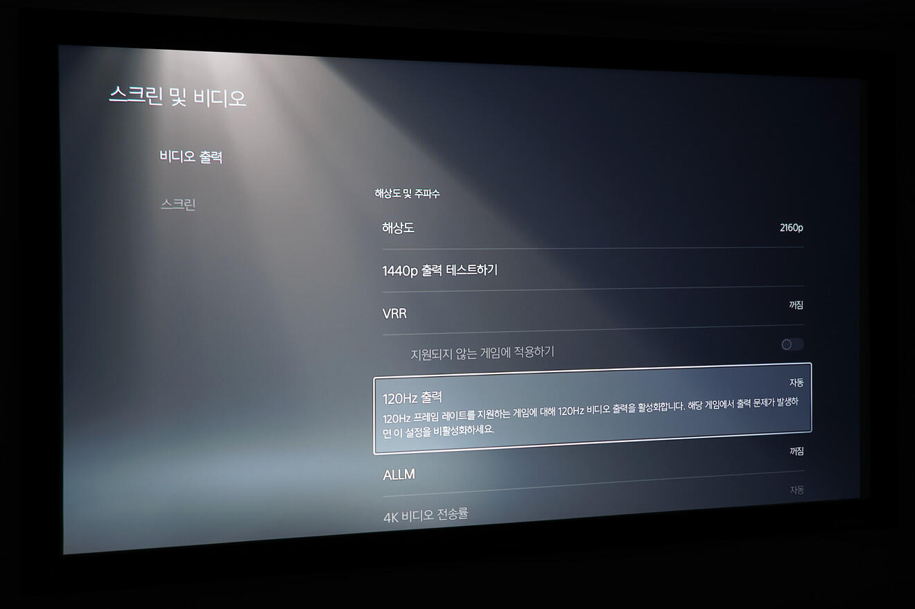

지금까지 DP 리뷰에서는 PC(RTX3080)나 XBOX 시리즈 X를 주로 연결하여 테스트를 진행했는데 이번에는 PS5를 연결하여 진행해 보도록 한다.

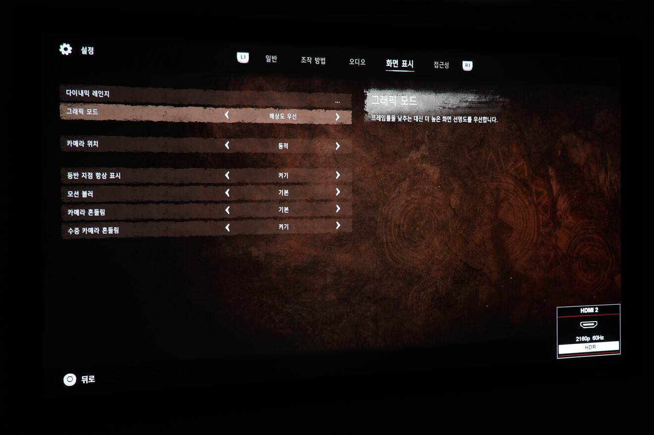

PS5에서는 120Hz 출력을 위해서 별도 설정이 필요 없다. 120Hz 출력 부분이 '자동'으로 체크되어 있는지만 확인하면 된다.

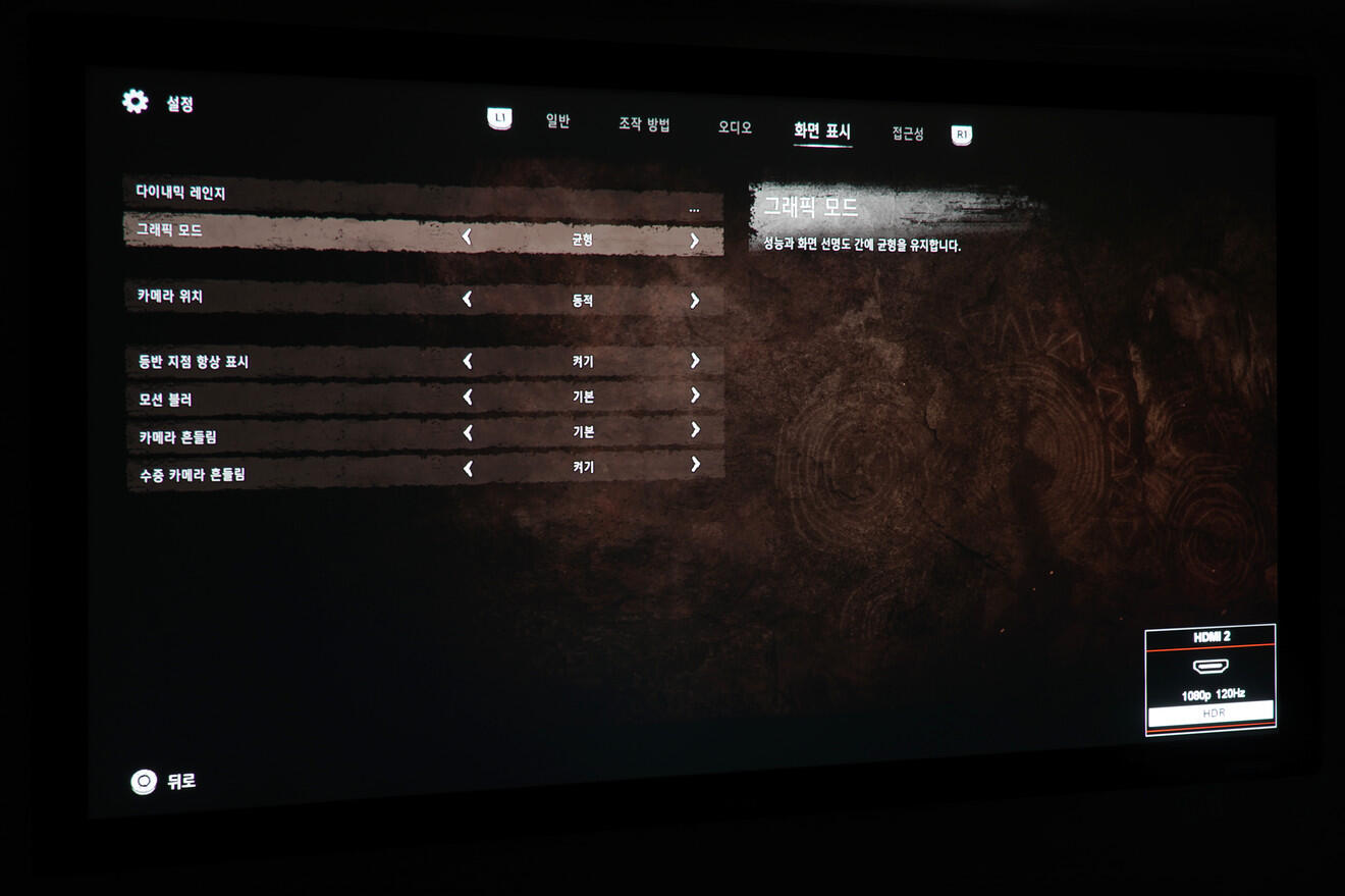

(벌써 최신 게임 목록에서 서서히 밀려나고 있는 중인) '호라이즌 제로던 포비든 웨스트'의 화면 표시 설정 메뉴다.
그래픽 모드를
- '해상도 우선'으로 설정하면 우측하단 프로젝터 출력정보가 2160p / 60Hz / HDR로 표시되고,
- '균형'으로 설정하면 우측하단 프로젝터 출력정보가 1080p / 120Hz / HDR로 표시되고 있음을 알 수 있다.
(게임 설정에서 120Hz 재생을 지원한다면) 게이머의 취향이나 게임 장르에 따라 해상도를 우선으로 할지, 화면갱신율을 우선으로 할지 결정하여 게임 옵션에서 조정해 주면 된다.
