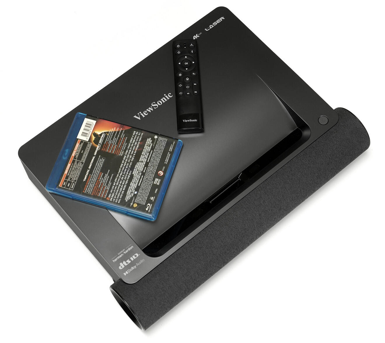

디자인

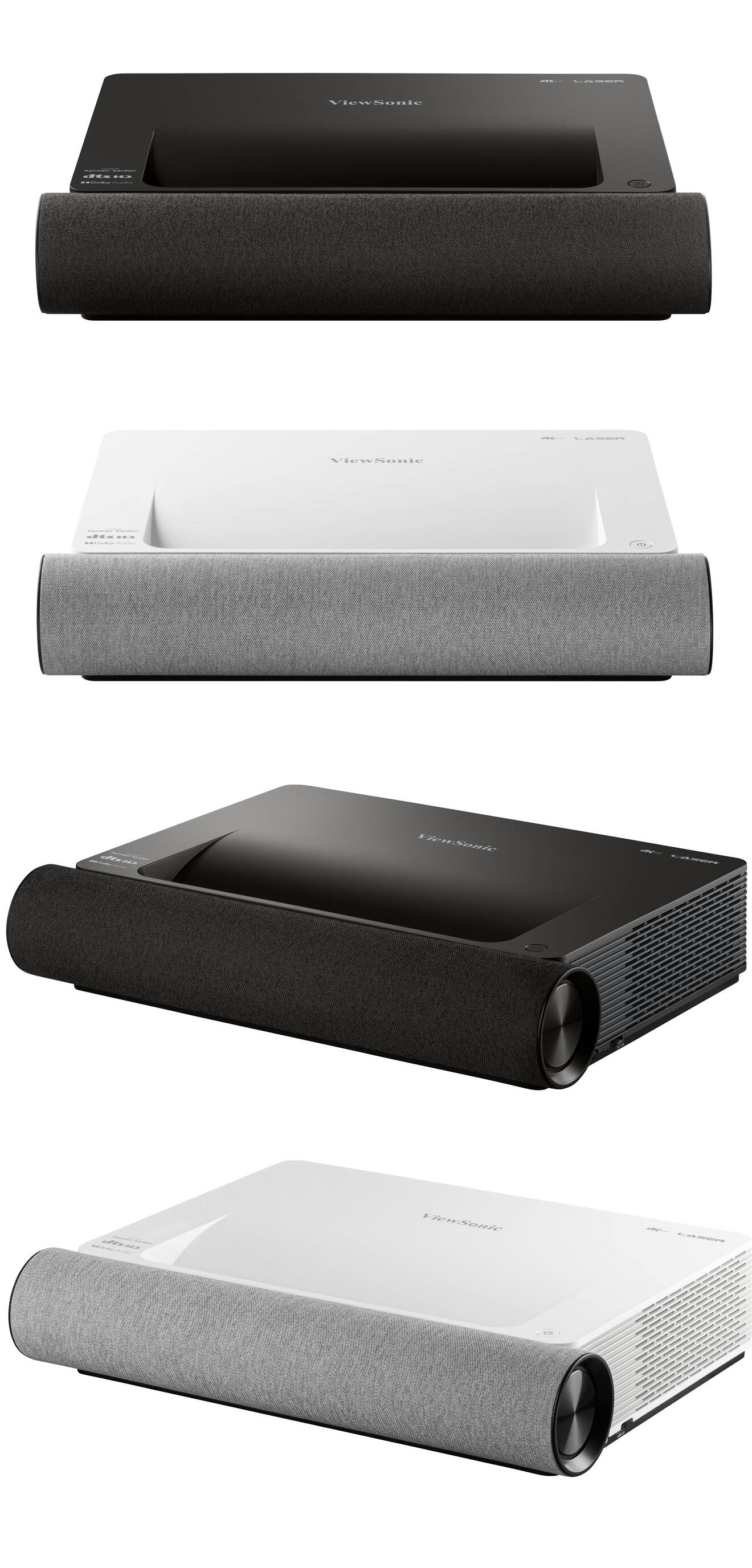

X2000-4K는 블랙과 라이트 그레이, 두 가지 컬러로 출시된다. (오늘 리뷰 모델은 블랙으로 조명 아래에서는 짙은 회색에 가깝게 보인다.)
전작은 외형부터 사운드바 형태를 추구했지만, X2000-4K는 일반적인 형태의 깔끔한 UST 프로젝터다.
전작에 비해 크기는 줄었지만 하만 카돈 기술이 결합된 사운드 출력은 더 커졌다.

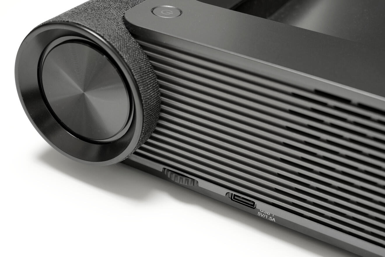

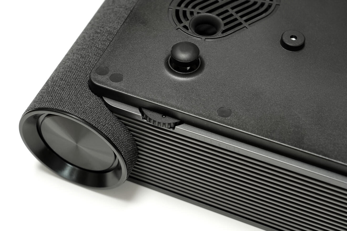

후면 단자와 별도로 우측면에는 USB 단자가 하나 더 제공되고 있으며 바로 옆에 있는 휠은 프론트 스탠드 높이 조절휠이다.
스탠드 높이 조절휠은 좌측면에도 위치하고 있다. 회전하면 프론트 스탠드의 높이가 상승한다.
전작인 X1000-4K보다 크기가 줄었다고는 하나 일반 프로젝터에 비하면 좀 더 크고 무겁다.

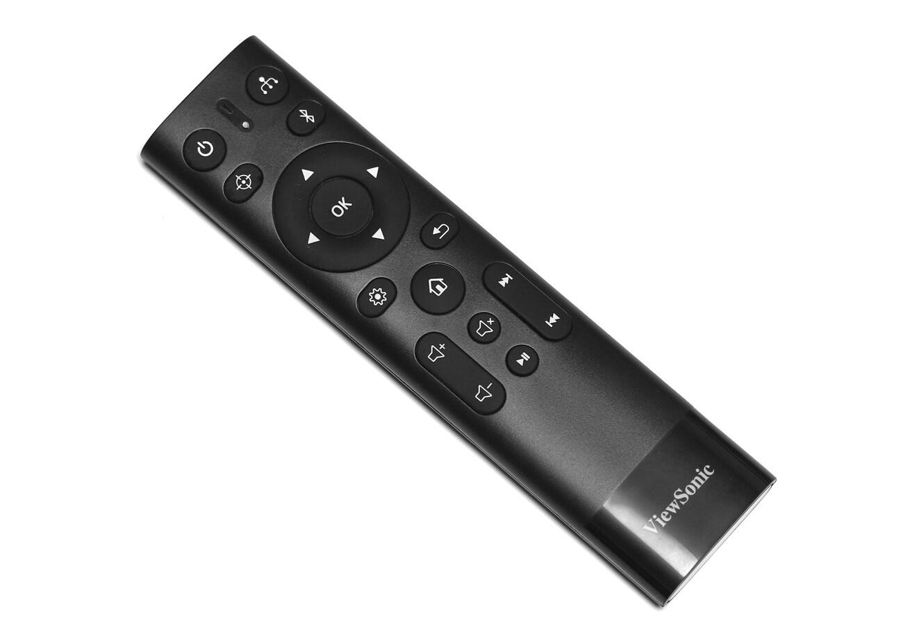

뷰소닉 스마트 프로젝터 전용 리모컨이 제공된다.
움직임 감지 센서가 내장되어 있어 조금만 리모컨을 움직여도 바로 버튼 배경 조명이 켜지기 때문에 어두운 장소에서 사용하기가 편리하다.

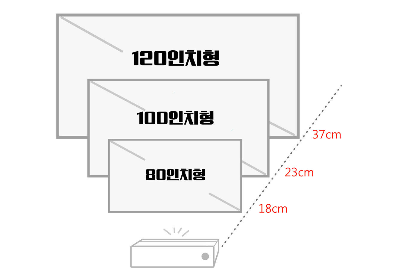

X2000-4K의 투사비는 0.22로 짧은 편이다.
120인치 이미지를 예로 투사 거리를 계산하면 다음과 같다.
120인치 가로 길이는 2.65m다. 2.65m X 0.22 = 58cm이고 여기서 투사 렌즈부터 제품 끝까지 길이인 21cm를 제하면 37cm가 된다.
주요 스크린 크기별 X2000-4K의 투사 거리를 다음과 같다.
  • 80인치 : 18cm
  • 100인치 : 23cm
  • 120인치 : 37cm

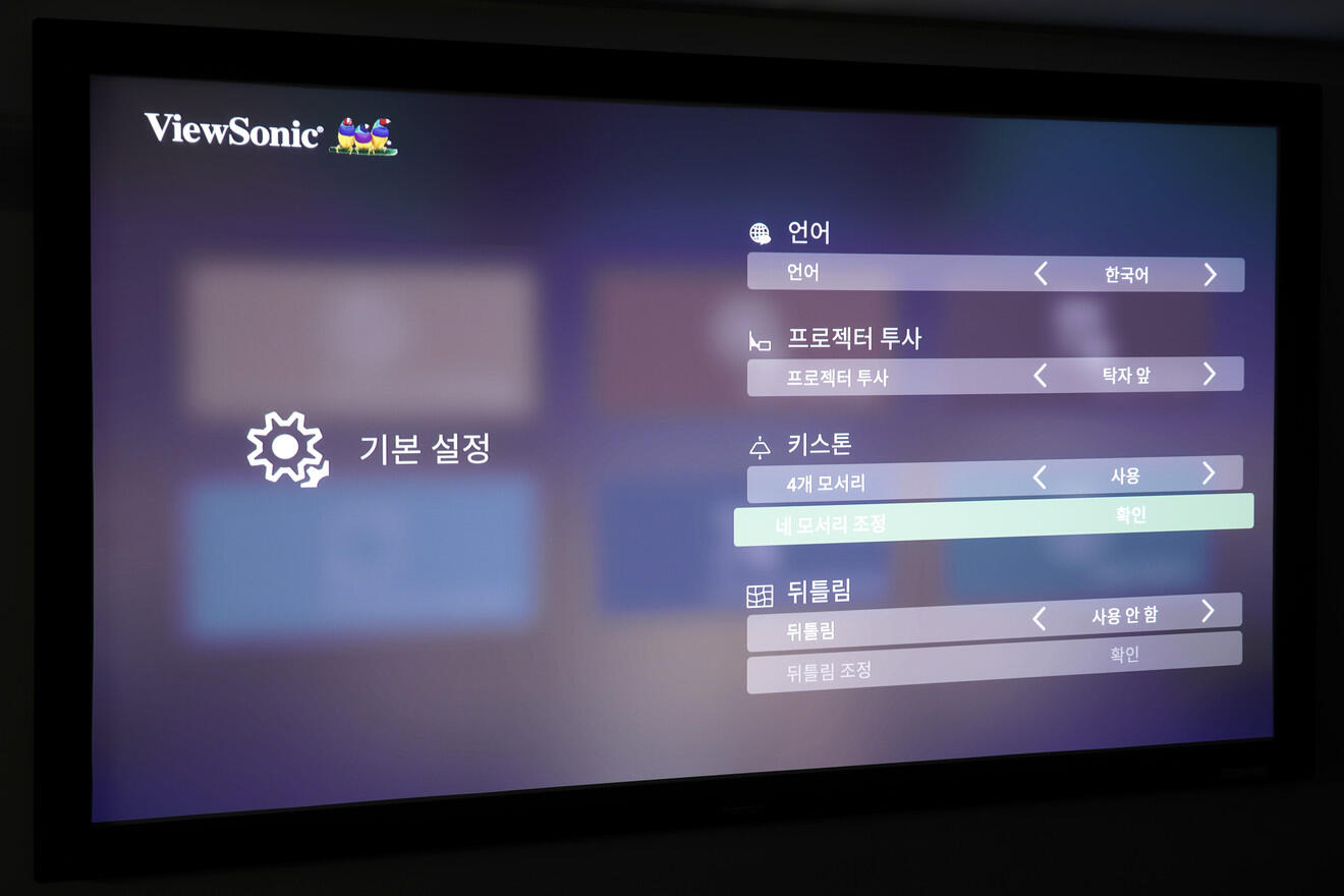

따라서 UST 타입 프로젝터에서 설치 편의성의 핵심은 4코너 조정 기능이다.
X2000-4K는 비교적 넓은 범위로 조정이 가능하다. 4코너 조정을 통해 수직 오프셋도 어느 정도 조정이 가능하기 때문에 오디오랙이나 TV랙 높이 선택의 폭이 좀 더 넓어 진다.
또한 메뉴에서 60포인트 뒤틀림(Warping Correction) 보정 기능도 제공하고 있어 투사면이 고르지 않거나, 곡면으로 휘어있을 경우에도 대응이 가능하다.

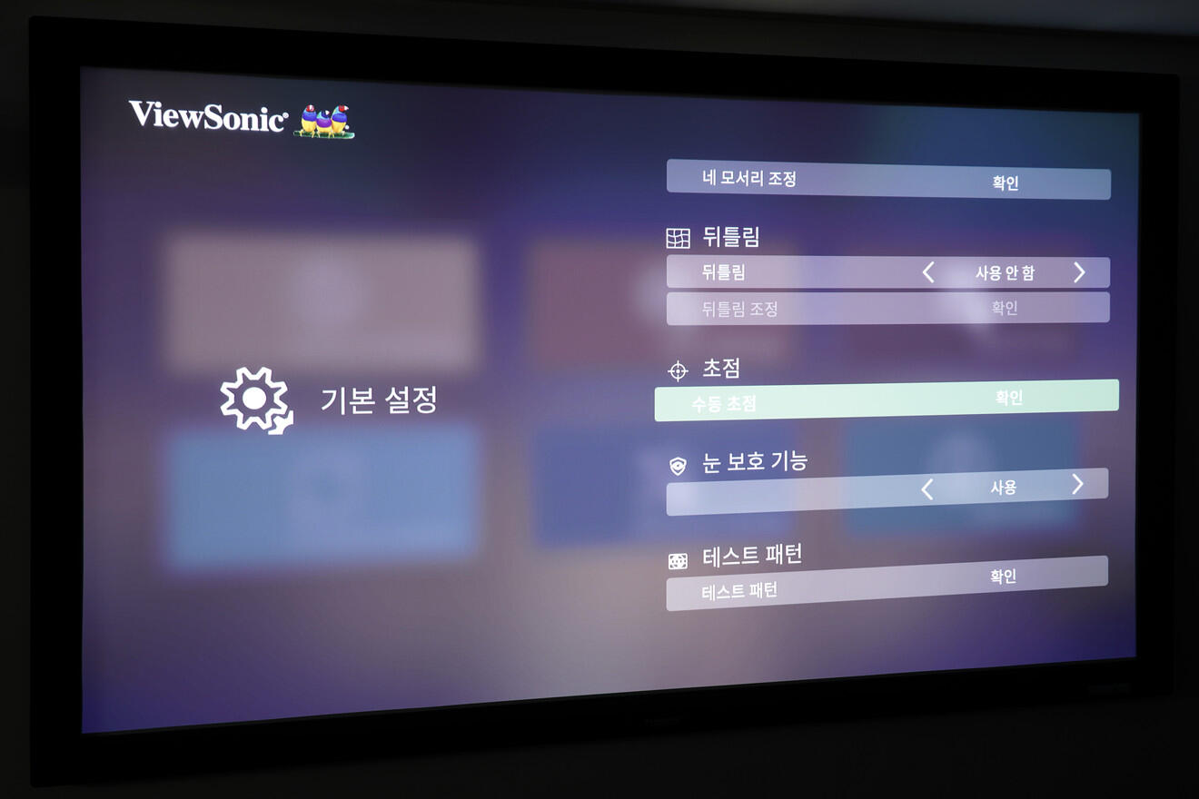

X2000-4K 본체에는 별도의 포커스 조정휠은 별도로 없고 1. 기본설정 > 초점이나 2. 리모컨 초점 버튼으로 조정이 가능하다.
포커스 조정은 메뉴에서뿐만 아니라 어떤 화면에서도 리모컨에 있는 초점 아이콘 버튼을 누르면 조정할 수 있다.

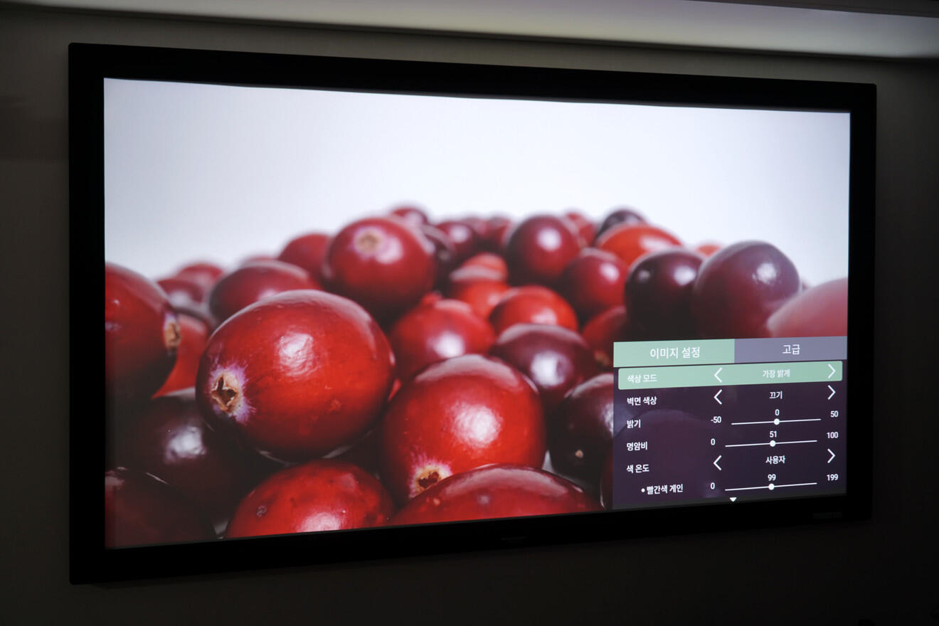

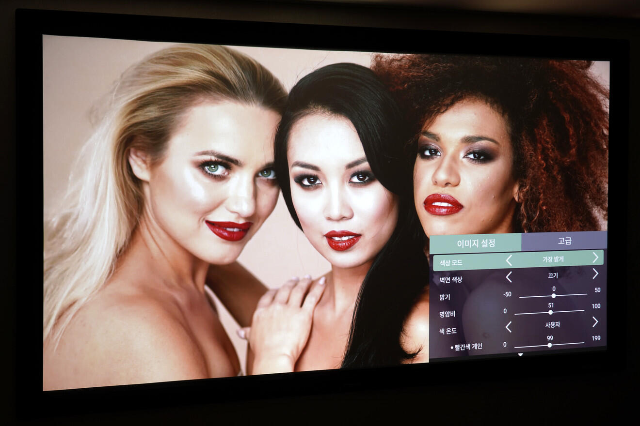

가장 밝게 모드
가장 밝게 모드는 X2000-4K가 가진 풀파워를 동원해 가장 밝은 영상을 만들어 낸다.
인위적으로 그린 컬러를 집어 넣어 최대 휘도를 높인 방식이 아니라 실제 영상 감상이 가능하도록 튜닝이 되어 있다.
체감적으로는 3000안시루멘급 프로젝터들이 보여주는 밝기를 낸다. 명암비, 컬러, (특히) 밝기까지 모두 만족스럽지만 한 가지 단점이 있다. 디폴트 설정에서는 암부 계조가 뭉친다.
이때는 감마 보정값을 조금만 낮춰주면 암부 계조가 어느 정도 개선된다. (대신 명부 계조 표현력은 살짝 떨어지게 된다.)
화질적으로 완벽하지는 않지만 X2000-4K가 가진 밝기를 100% 활용하고 있으므로 주변광이 있는 환경에서는 '가장 밝게' 모드를 적극 추천할 수 있다.

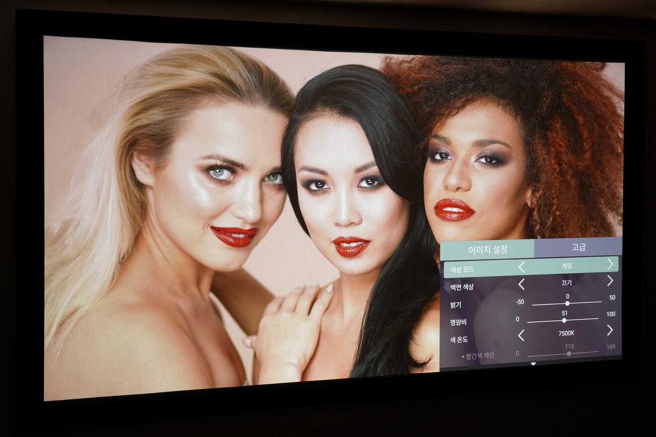

게임 모드
일반적인 게임 모드와 같이 브라이트니스 레벨을 높여 암부 계조를 개선했다. 시네마틱 RPG 보다는 대전 게임에서 상대의 위치 정보를 파악하기에 유리하다.

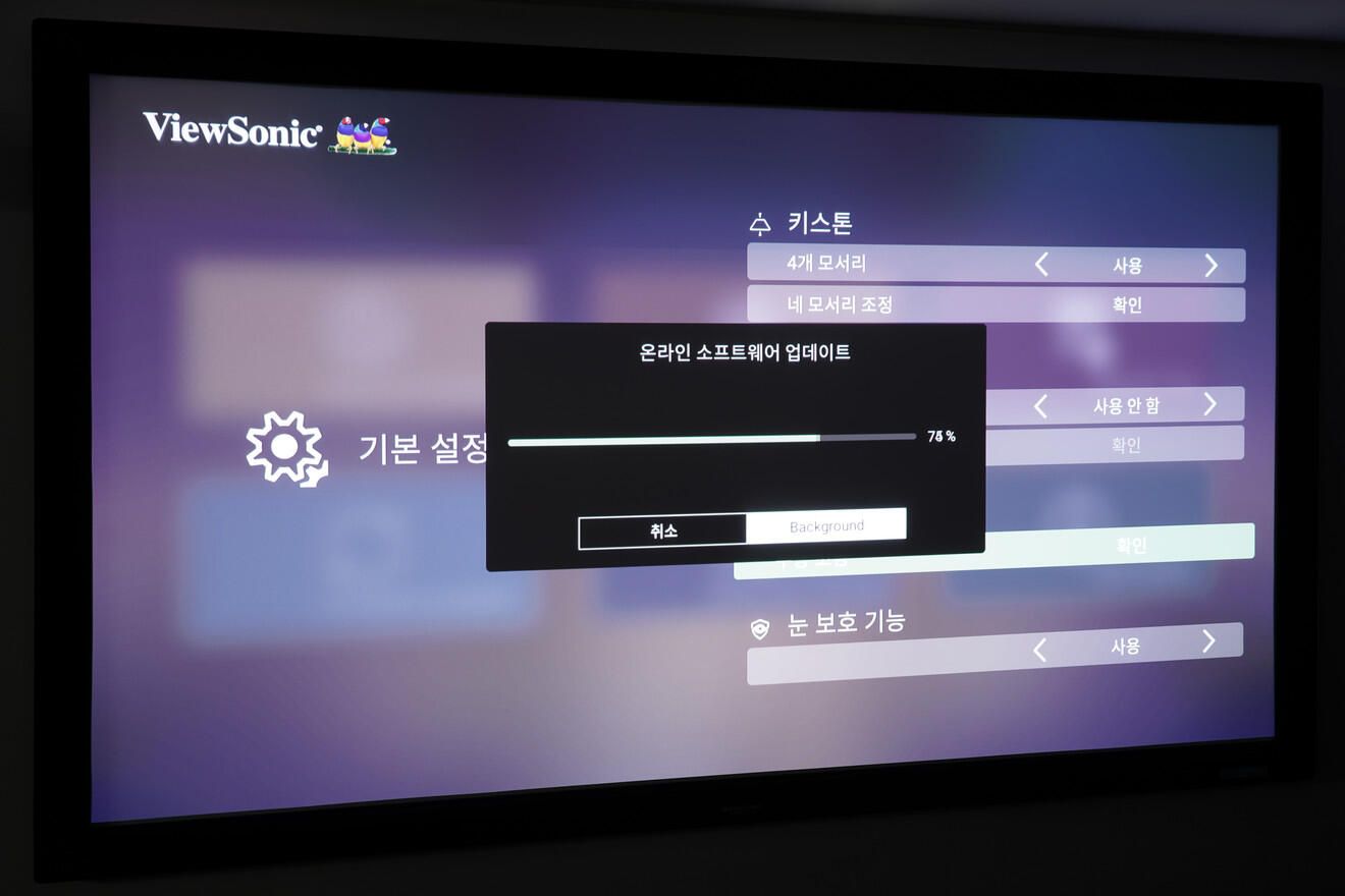

무선 네트워크에 연결하자마자 펌웨어 업데이트 알림이 뜨고, 동의하면 자동적으로 펌웨어 업데이트를 진행한다.

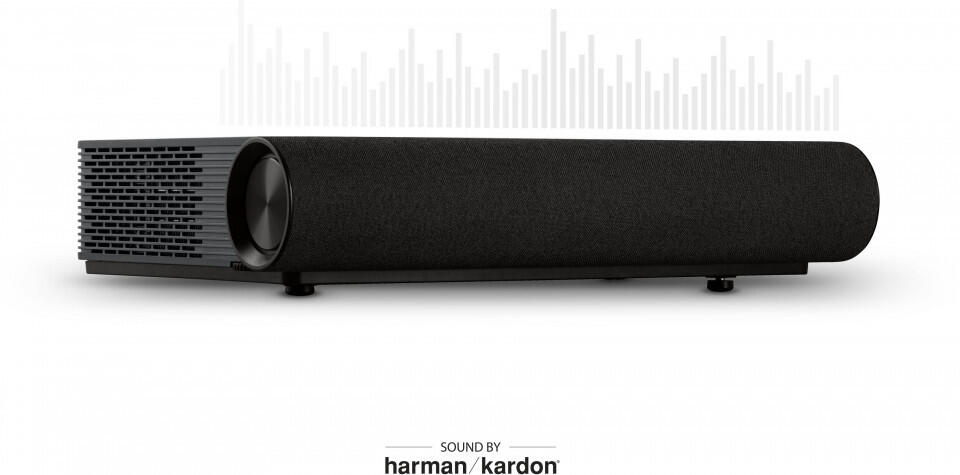

전작인 X1000-4K의 사운드가 워낙 출중해 후속기는 어떨까 기대반 걱정반이었는데, 하만 카돈 기술을 결합한 X2000-4K 역시 UST 프로젝터를 포함한 프로젝터 전체 카테고리에서 정상급의 사운드 퀄리티라 평가할만 하다.
출력 자체는 더 높아졌고 보컬이나 피아노 소리와 같은 중음 대역의 재생력이 아주 매력적이다. 맑으면서도 힘이 있어 누구나 그 음질에 반할만하다. 멀티 채널을 구성할 계획이 아니라면 내장 스피커만으로도 대부분의 컨텐츠를 감상하는데 지장이 없을 것이다.

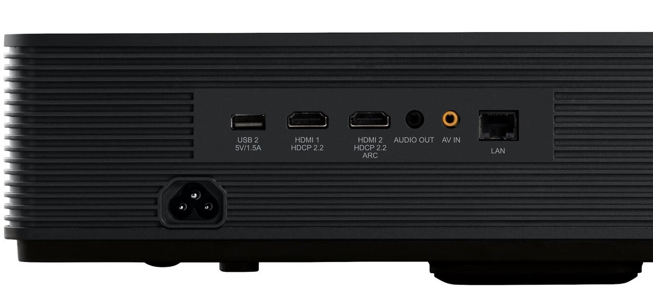

후면 단자
좌측부터 USB, HDMI 1, HDMI2, 오디오 아웃, AV IN, LAN 단자가 배치되어 있다.
우측면에 별도로 USB 단자를 하나 더 제공하고 있다.
HDMI 2 단자는 ARC를 지원한다. 기본 사운드가 훌륭하기는 하지만 스테레오라는 한계가 있으므로, 만약 멀티 채널을 구성하고자 한다면 HDMI 2의 ARC 기능을 이용하여 별도의 멀티 채널 오디오 시스템과 연결할 수 있다.

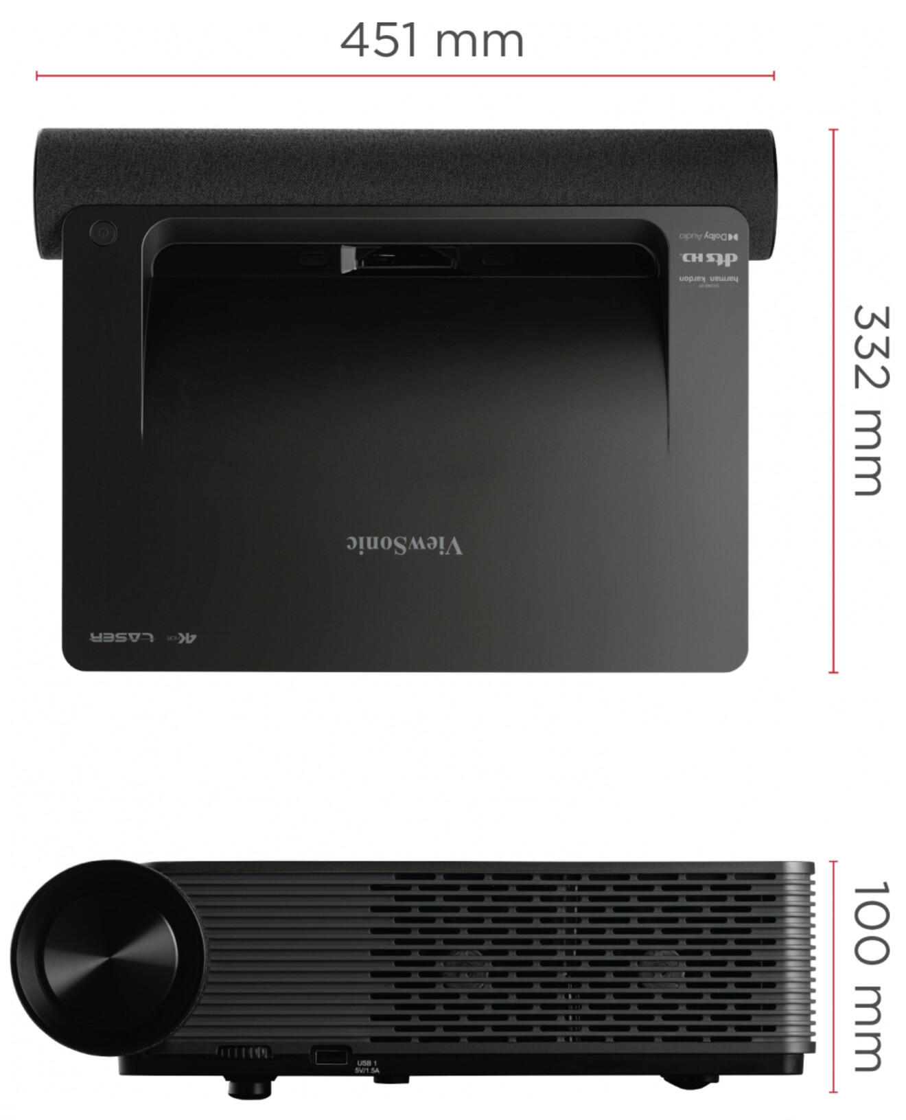

크기는 451 X 332 X 100(mm)으로 일반 프로젝터보다는 크고, UST 타입 프로젝터로서는 평균적이다. 무게는6.8(Kg)으로 묵직하다.

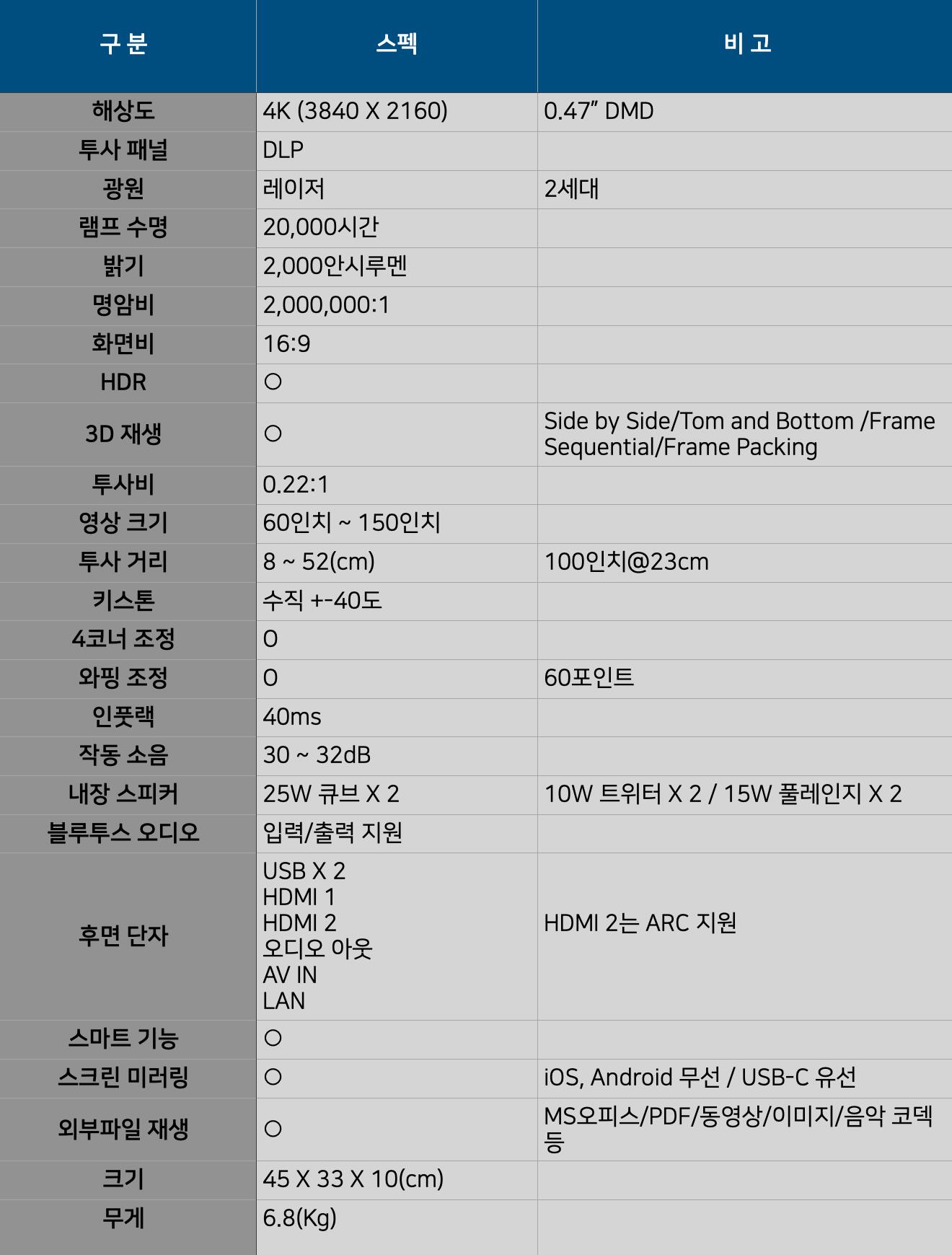

스펙 테이블
위 내용을 테이블로 정리하면 다음과 같다.

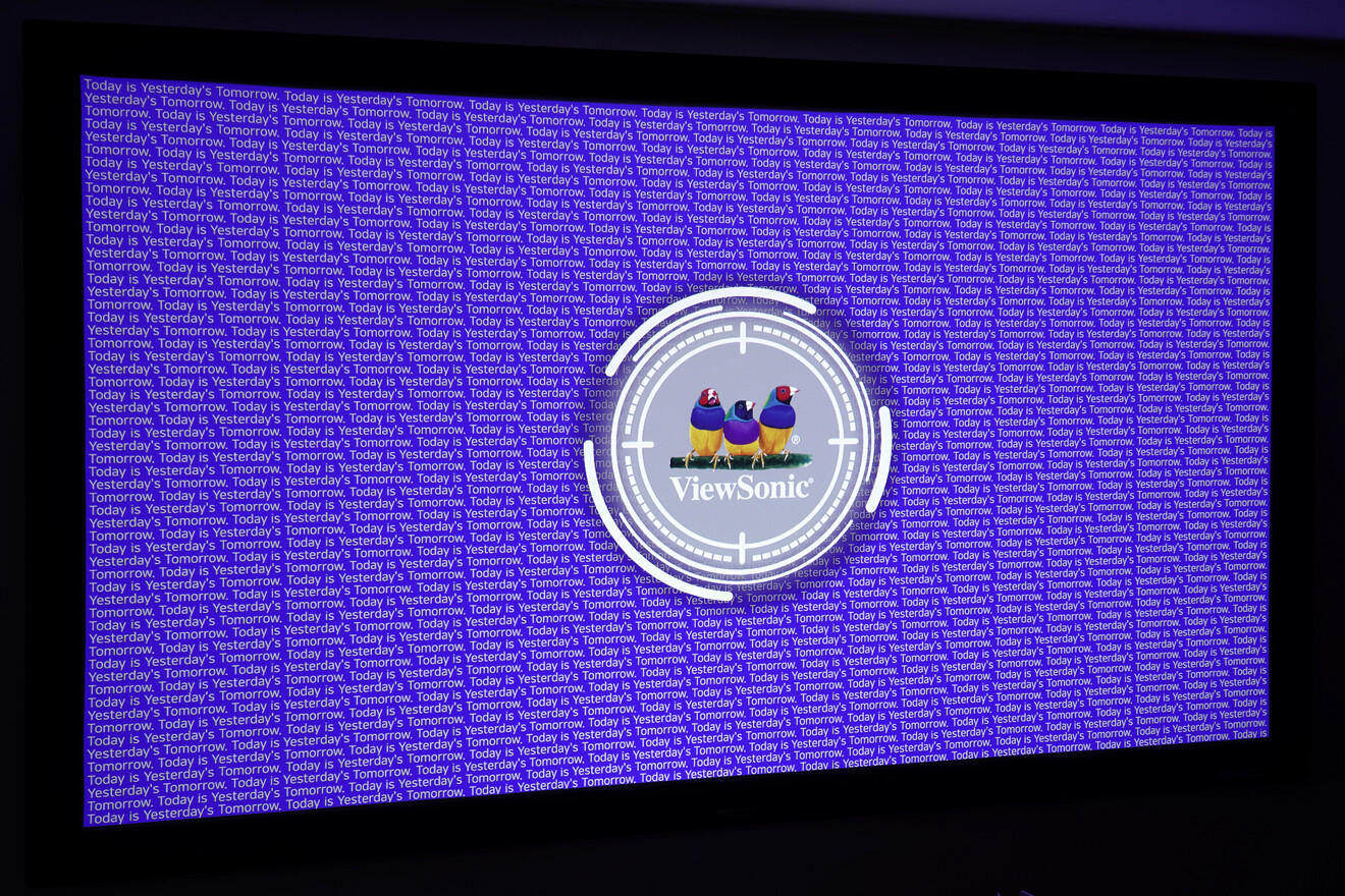

시동 화면이다.
천장에 비친 스크린 반사광을 통해 X2000-4K의 밝기 수준이 예상보다 훨씬 높다는 사실을 간접적으로 확인할 수 있다.

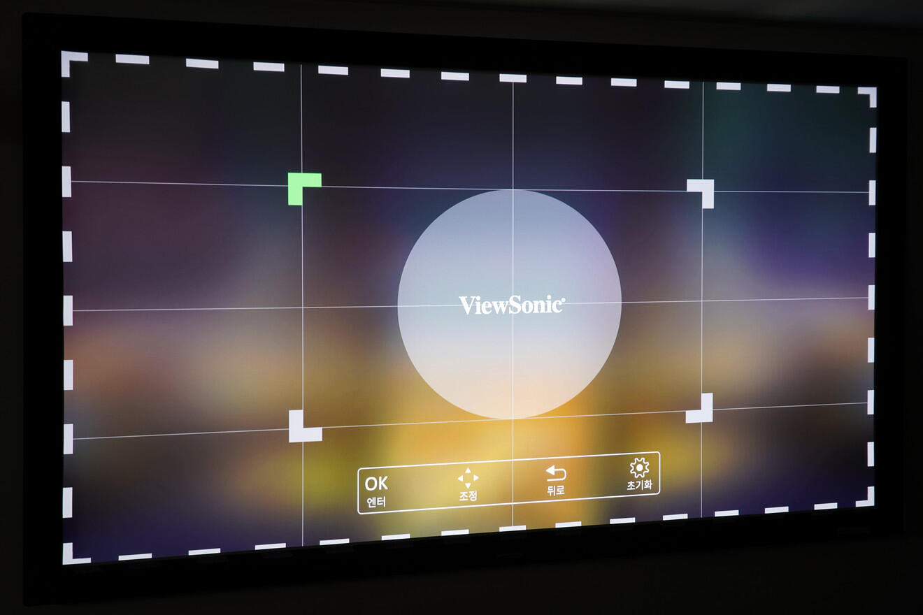

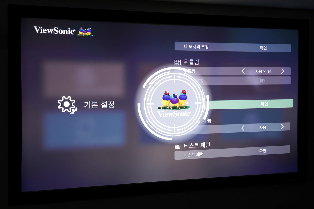

4코너 조정 기능을 통해 간편하게 투사 영상을 스크린에 일치시킬 수 있다.
참고로 위 사진 하단이 약간 잘려 보이는 이유는 스크린 프레임이 두꺼워서 프로젝터 투사빔을 가로막고 있기 때문이다. 투사 거리가 짧은 UST 프로젝터는 매칭할 스크린의 베젤이 슬림할수록 좋다.

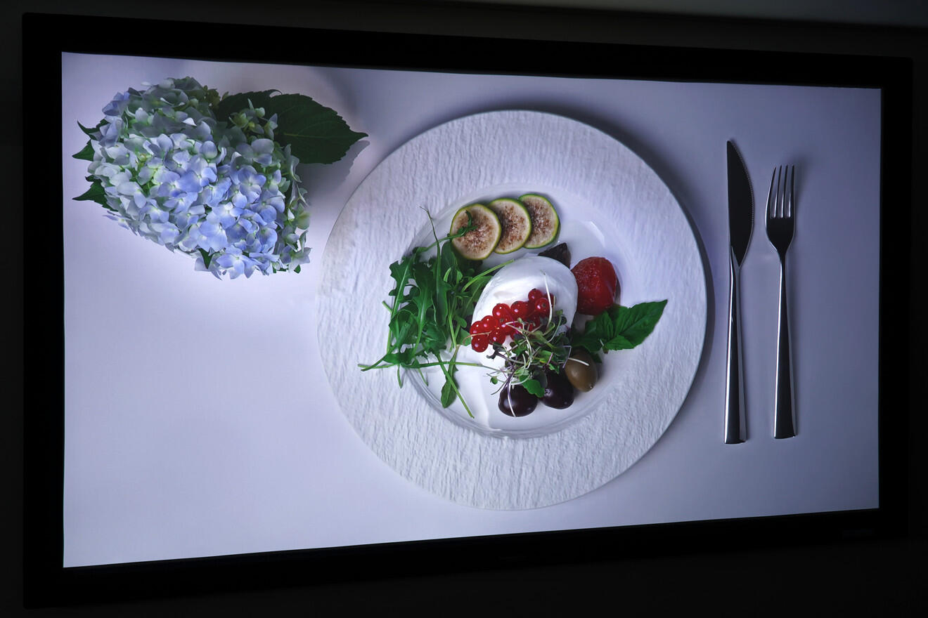

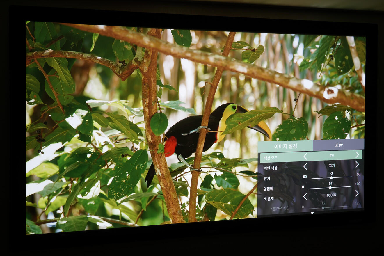

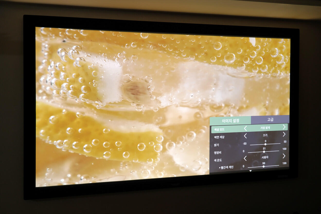

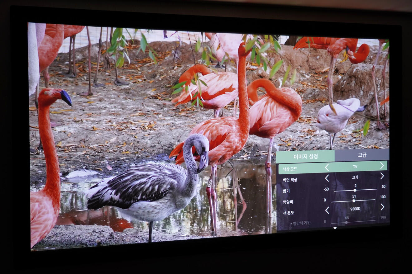

앞서 언급했지만 프리셋 모드 중에서는 'TV 모드'가 밝기/컬러/계조/블랙 모두 밸런스를 갖추고 있어 첫번째로 추천할만하다.

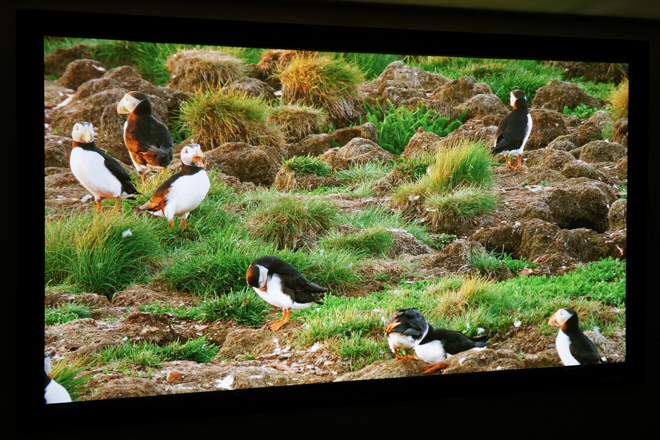

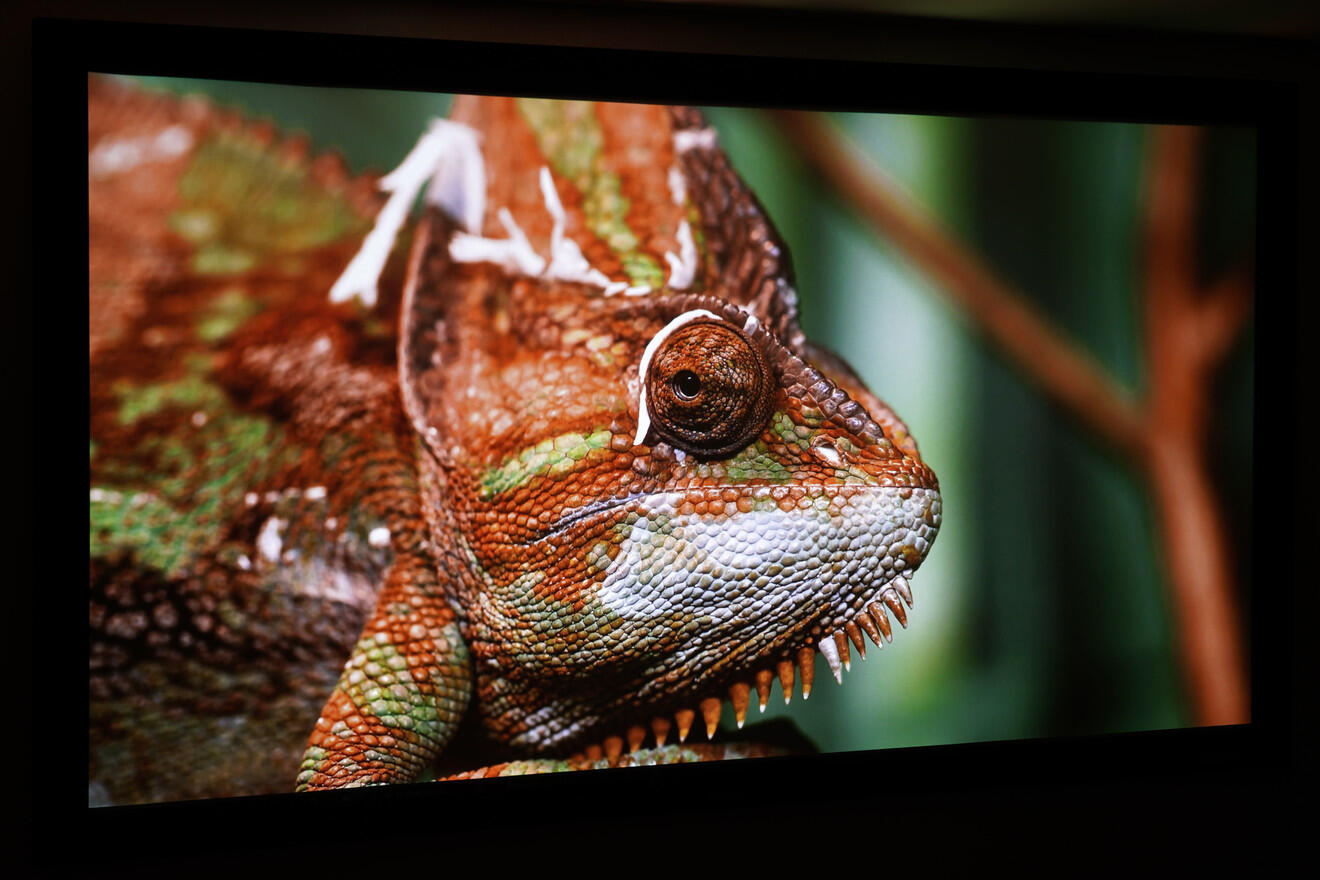

SDR 컨텐츠는 X2000-4K의 기대를 상회하는 수준의 밝기를 바탕으로 상당히 밝고 선명한 영상을 볼 수 있다.
▲ 클릭하여 확대하면 위/아래 이미지 간의 차이점을 확실하게 구분할 수 있습니다

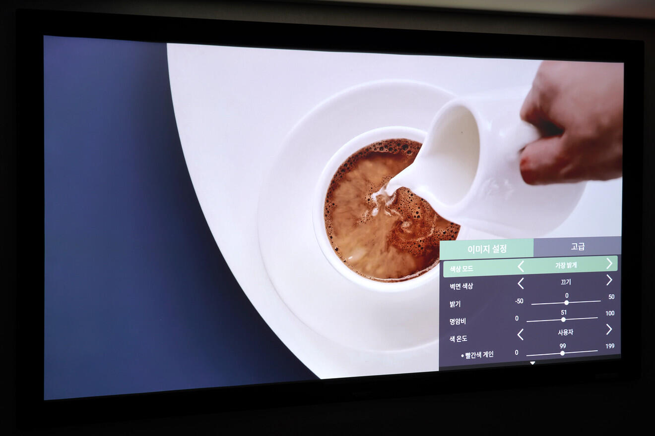

'가장 밝게' 모드로 설정하면 전체 컬러의 채도가 상승하면서 훨씬 더 선명하고 밝은 영상을 얻을 수 있으며 시각적 쾌감이 크게 상승한다. 하지만, 컬러들 간에 차이가 줄어들면서 특히 어두운 부분의 계조가 상대적으로 뭉쳐 보이게 된다. 감마보정값을 낮춰 계조를 좀 더 살릴 수는 있으나 TV 모드와 비교하면 한계가 있다.
가장 밝게 모드는 워낙 밝고 진하므로 암막 환경보다는 주변광이 있는 장소에 활용하는 게 바람직하다.

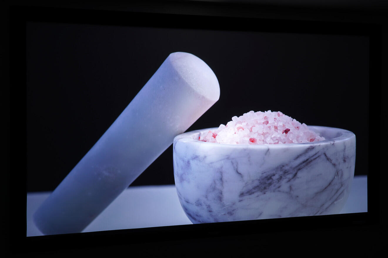

블랙 표현력도 매우 우수하다. 명암비가 충분히 높기 때문에 어두운 곳에 있는 피사체의 컬러가 돋보이게 된다.

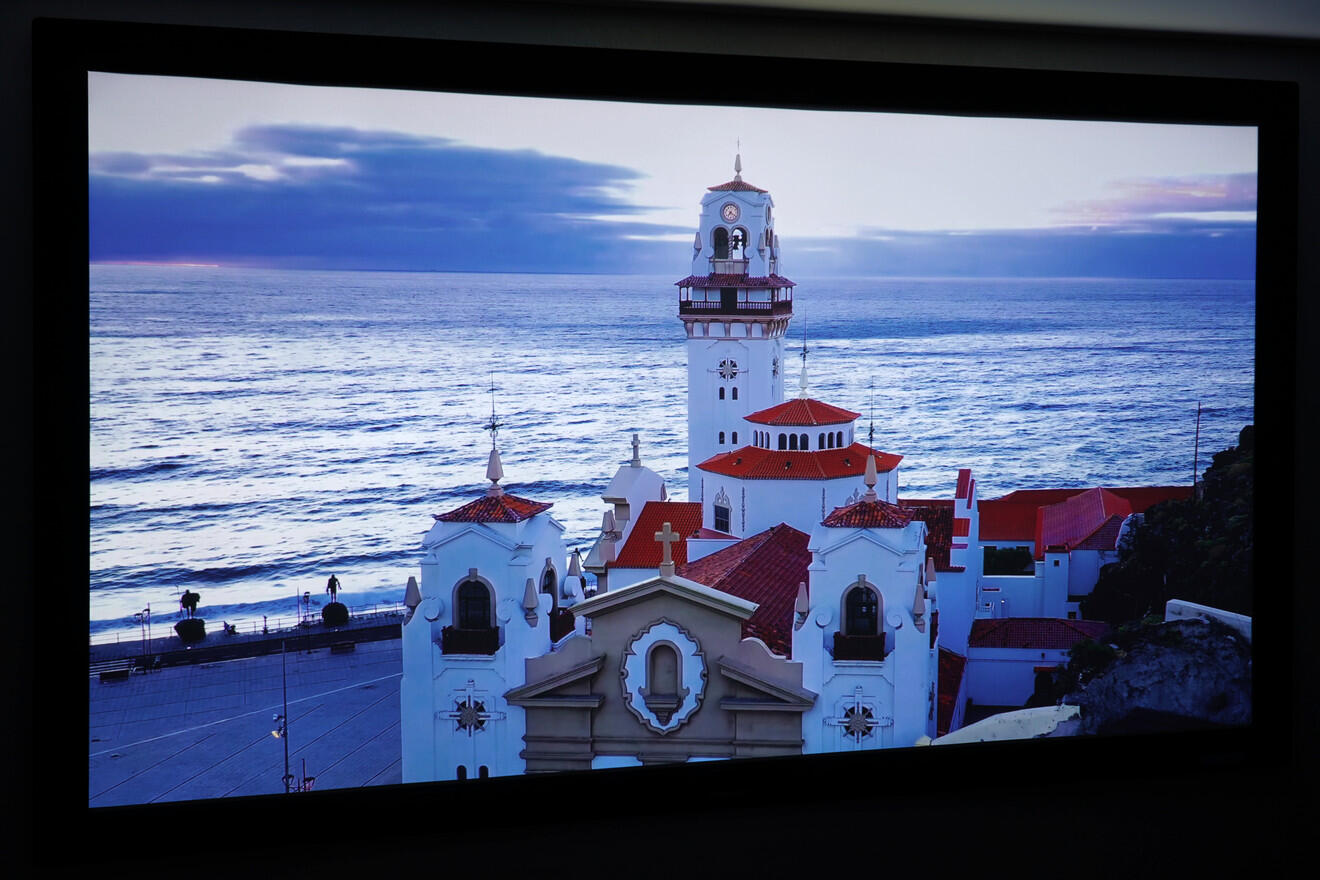

4K HDR (XBX ==> HDMI ==> X2000-4K)

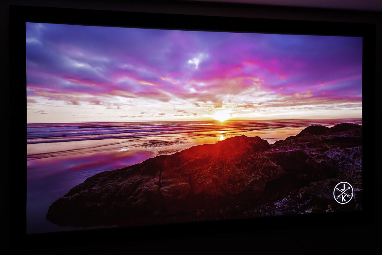

HDR 컨텐츠의 컬러 톤매핑은 수준급이다. 컬러 / 블랙 / 계조 모두 안정적으로 표현되고 있다.
레드 컬러에서 그라에이션도 부드러우며 밴딩 노이즈도 전혀 찾아볼 수 없다.
특히 암막 환경에서 착 가라앉은 블랙의 표현력은 뷰소닉 홈프로젝터 최고가 모델로서의 중후한 품격이 느껴진다.
굳이 단점을 지적하자면 HDR 영상의 최대 밝기 임팩트가 SDR에는 못미친다는 점이다. 블랙이 인상적이고 계조 표현력은 상승했으나 HDR이 주는 강렬한 시각적 쾌감은 덜한 편이다.

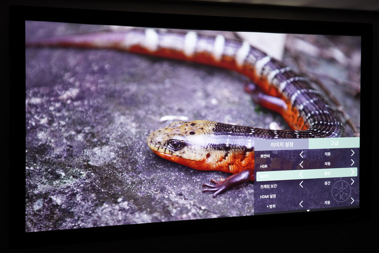

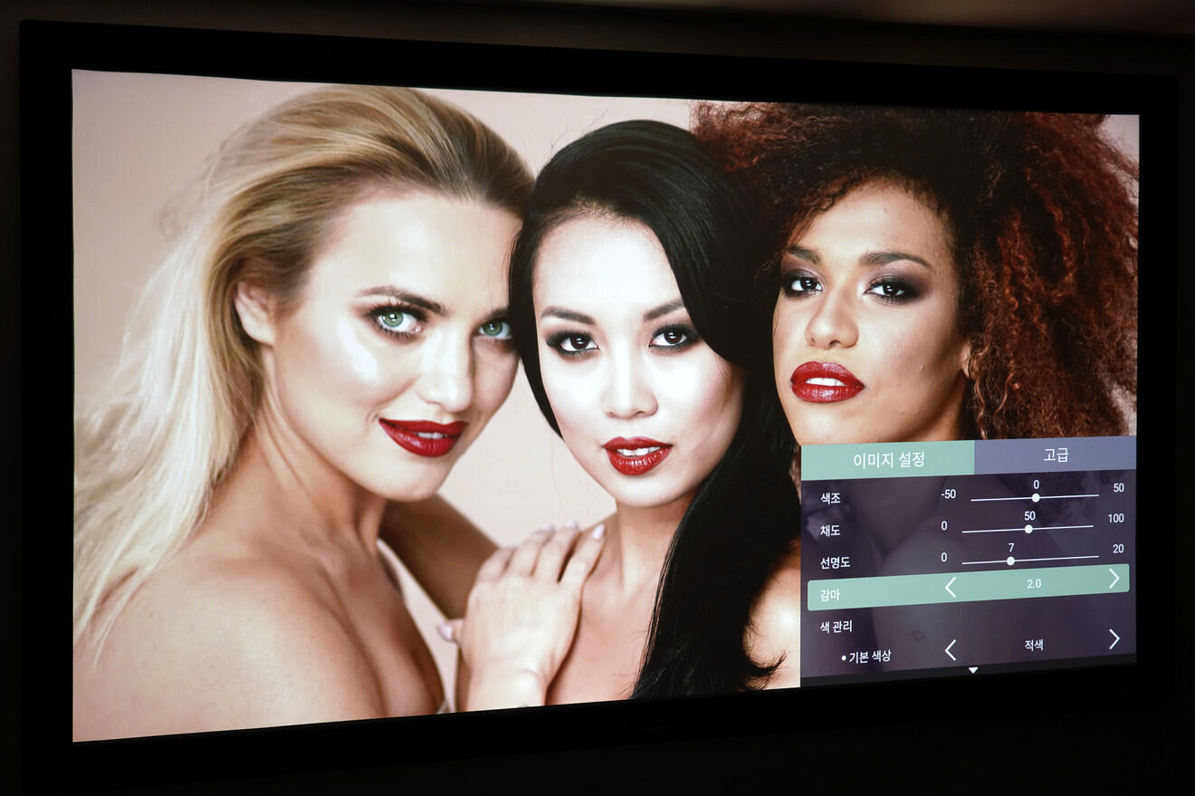

뷰소닉 OS의 장점은 영상 위에 설정 메뉴를 최소한의 영역으로 오버레이하여 눈으로 직접 확인하면서 시청자의 취향에 맞게 조정할 수 있다는 점이다.
HDR에서
1. 이미지 설정 > 색상 모드를 추가로 설정하든지
2. 고급 > EOTF(아날로그로 비유하자면 HDR의 감마보정값)에서 EOTF 수준을 3단계로 조정할 수 있기 때문에 주변 조도에 따라 적당한 영상 프리셋을 믹스하여 사용자 취향에 맞게 영상의 개성을 조정할 수 있다.

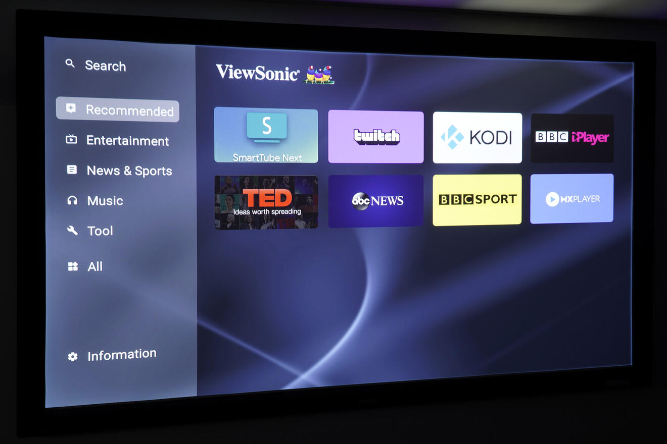

무선 스트리밍 앱

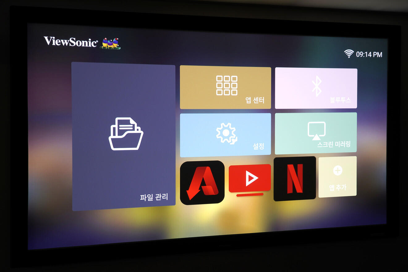

X2000-4K는 뷰소닉 자체 OS를 기본으로 무선 네트워크가 지원되는 스마트 프로젝터다.

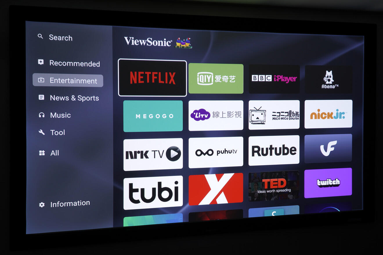

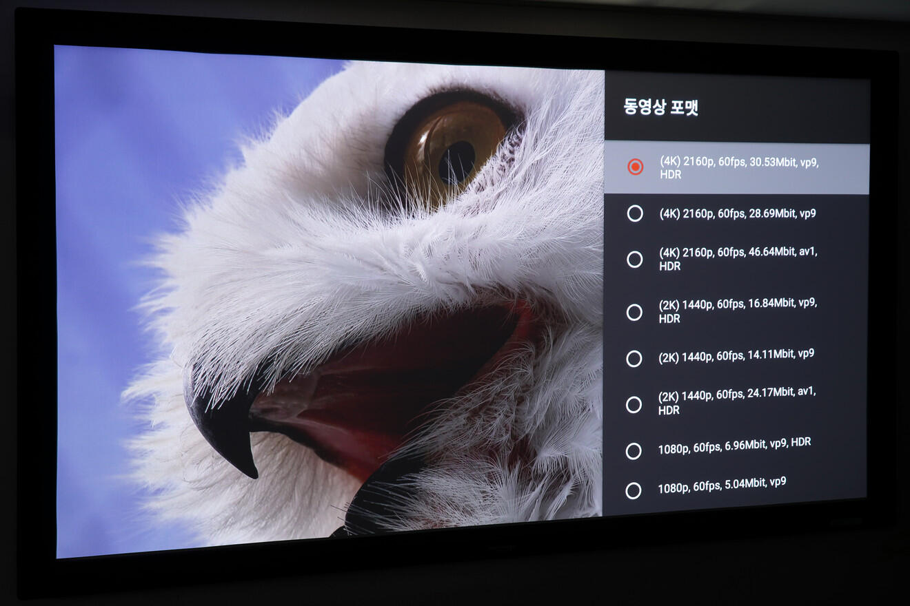

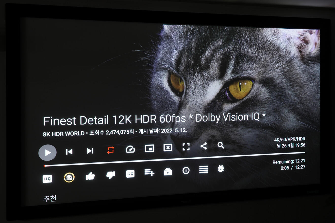

앱 센터를 통해 뷰소닉 앱스토어에 접속하여 넷플릭스와 유튜브 등의 스트리밍 앱을 다운로드하여 활용할 수 있으나, 아직 스토어 런칭 초기라 종류가 다양하지 않다.
결론부터 말해 X2000-4K의 자체 앱 중에 현실적으로 활용할 수 있는 앱은 유튜브다. 4K 해상도까지 지원하며 SDR / HDR 재생이 모두 원활하다. 현시점 뷰소닉의 넷플릭스 앱은 해상도에 제약이 있고 아직 재생이 불안정하여 추천하지 않는다.
유튜브 외에 넷플릭스나 디즈니+ 등의 스트리밍 서비스가 필요하다면 4K를 지원하는 미러링 디바이스(크롬캐스트, 샤오미 스틱 등)나 스트리밍 디바이스(애플 TV 4K, 쉴드 TV 프로 등), 게임 콘솔을 이용해야 한다. (참고로 X2000-4K는 출시 기념 이벤트로 호매틱스 박스Q라는 4K 스트리밍 박스를 제공하고 있다.)

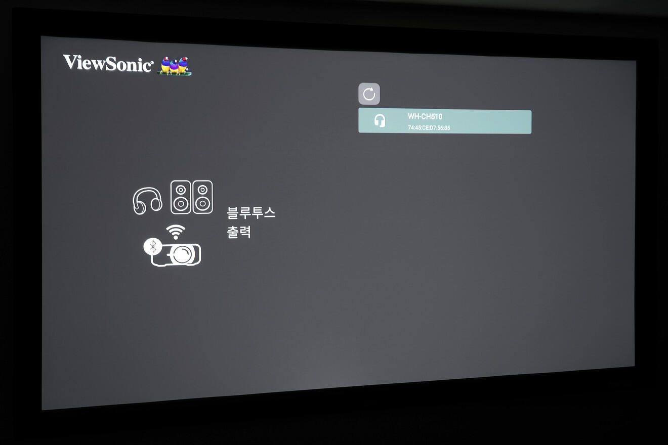

무선 미러링 / 블루투스 입출력

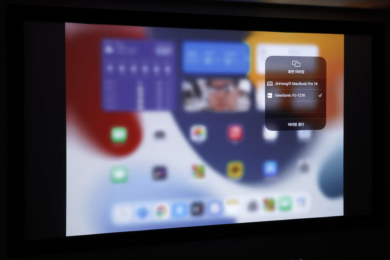

뷰소닉에서 출시한 대부분의 홈프로젝터는 USB-C 단자를 지원하는데 X2000-4K는 아쉽게도 USB-C 단자를 제공하지 않는다. 이에 따라 미러링은 무선으로만 가능하다.
X2000-4K는 상시 미러링 대기 상태에 있으므로 스마트 기기에서 미러링 리스트를 검색하여 뷰소닉 프로젝터를 터치하면 바로 연결된다. 모든 화면은 스마트 기기와 똑같이 미러링된다. 단 영상 스트리밍 서비스는 무선 연결로 연결할 경우 대부분 재생이 제한되어 있다.
블루투스 입출력을 지원한다.
음악 재생은 블루투스보다 미러링을 통하는 편이 쉽고 음질도 좋지만, 예컨대 야밤에 X2000-4K로 영화나 드라마를 감상하는 경우엔 블루투스 무선 헤드폰을 연결하여 사용하면 음량 걱정 없이 영상을 크게 즐길 수 있다.

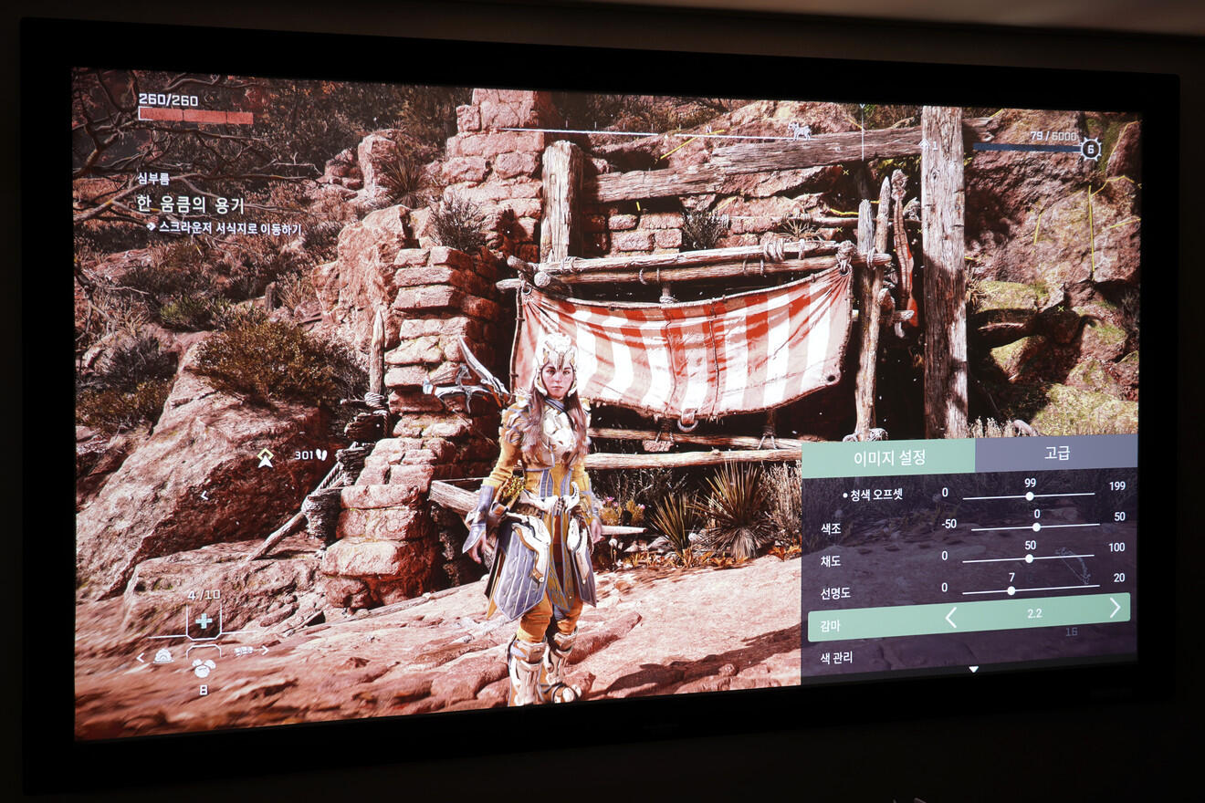

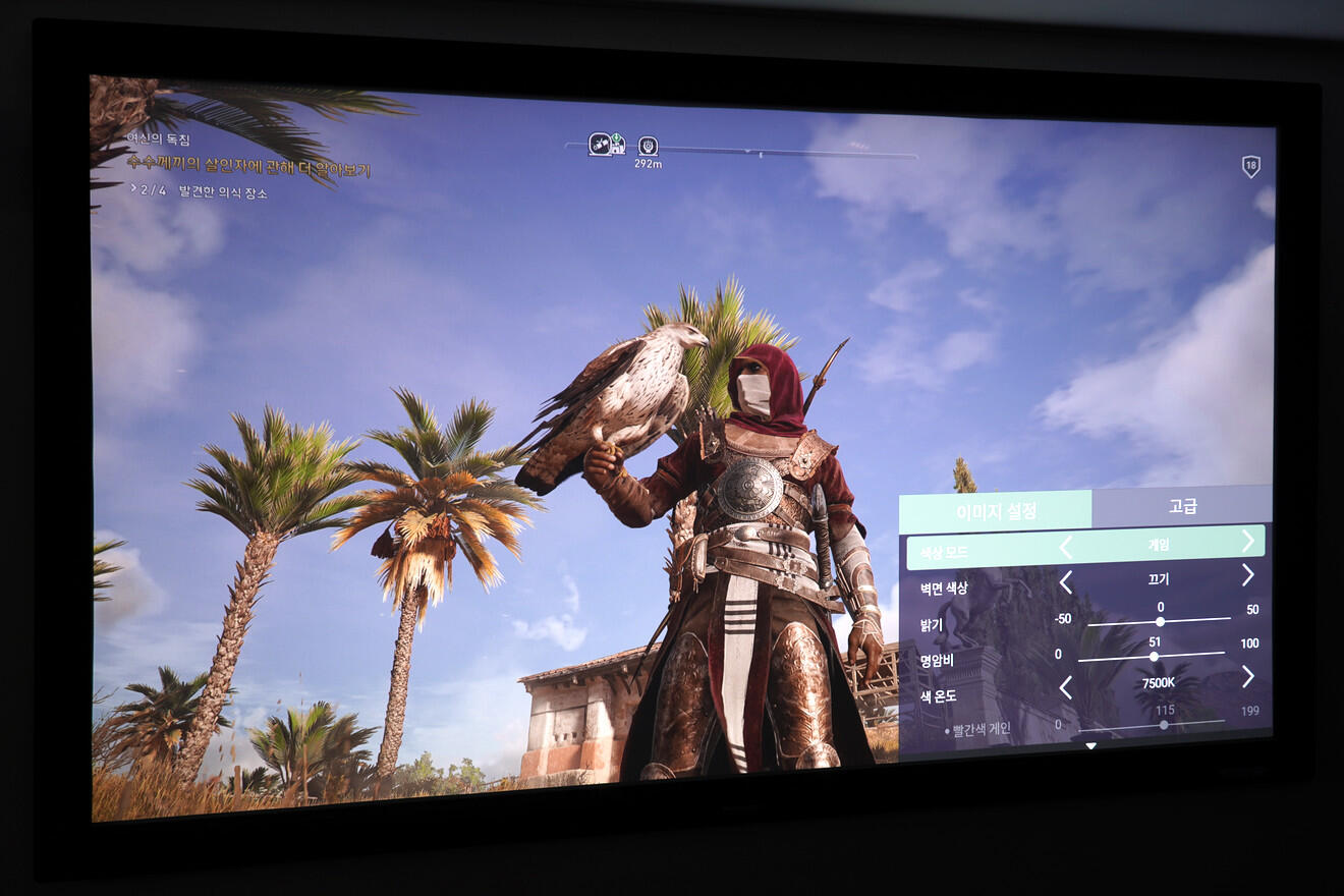

영상 프리셋에서 게임 모드를 지원하고 있고 인풋랙이 40ms라 게임 전용 프로젝터까지는 아니지만 일반 게임 플레이를 하는데는 전혀 지장이 없다. HDR 게임 역시 일반 영상과 마찬가지로 HDR 인식 상태에서 여러 영상 모드를 믹스하여 사용자 취향에 맞는 화질을 만들어 낼 수 있다.
몇 가지 테스트를 해보니 HDR + 가장 밝게 모드는 채도가 지나치게 진해져 계조가 뭉치는 경우도 발생하기 때문에 HDR 게임에서는 게임 모드나 TV 모드가 적당하다.
X2000-4K의 SDR 모드에서 화질뿐만 아니라 밝기가 대단히 훌륭하기 때문에 콘솔 게임기 자체에서 HDR대신 SDR을 선택하고 플레이해도 매우 만족스러운 영상을 얻을 수 있었다.

다만 유튜브는 4K 해상도로 HDR / SDR 컨텐츠를 번개 같이 구분해서 재생되기 때문에 유튜브가 주목적인 시청자는 내장 스트리밍 기능만 이용해도 큰 불편이 없을 것이다. 유튜브 외 스트리밍 서비스를 이용하려면 별도의 미러링 기기 혹은 스트리밍 기기가 필요하다.
