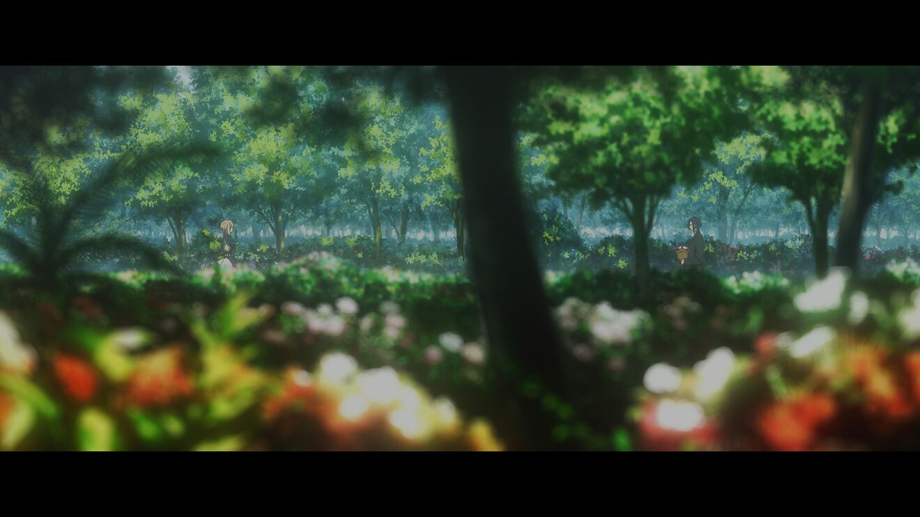

그 결과로 나온 이 UBD의 하이 다이나믹 그레이딩은, 최대 휘도 1000니트 선에서 제작한 것으로 보입니다. 그래서 상기 네 장의 스샷 중
a. 150니트 맵핑 샷은, 윤곽선의 묘사력이 BD(+ 가정용 기기의 4K 업 스케일)에 비해 조금 더 정세해진 것은 알 수 있지만 전체적으로 BD 대비 많이 어두운 그림이 나와서 개선감을 느끼기 어렵습니다.
b. C9에서 본 HDR10 체감은, BD 수준의 전체 화면 밝기가 나오고 BD/SDR 보다 암부 대비감이 강조된 그림인 것을 알 수 있습니다.
c. C9에서 본 돌비 비전 체감은, BD보다도 좀 더 명부의 밝기가 강하고 + 암부 대비감의 강조도 HDR10 대비 더 어필력이 있습니다.

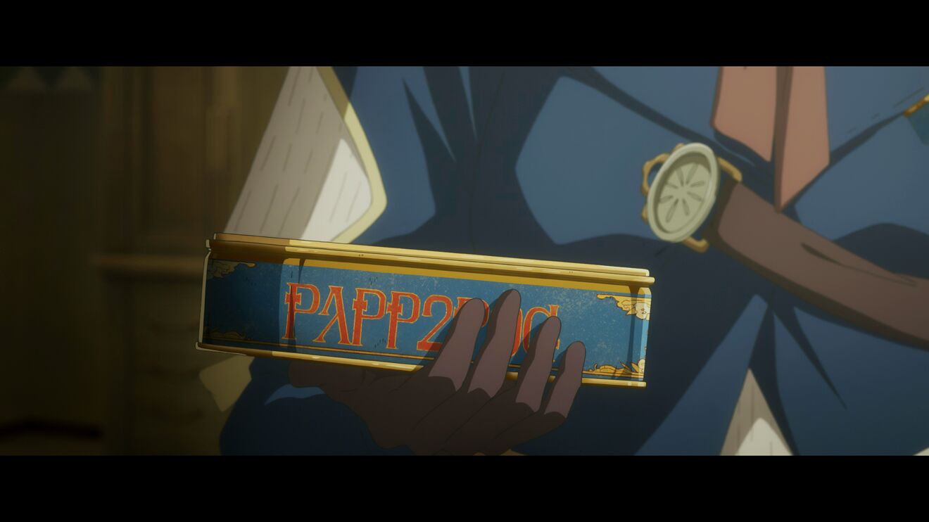

Blu-ray (3840 x 2160 리사이징)
4K UltraHD Blu-ray (150니트 맵핑 샷)
4K UltraHD Blu-ray (OLED C9/ HDR10 프로파일 체감 샷: C9 자체 맵핑 및 모든 외부 톤 맵핑 Off 상태)
4K UltraHD Blu-ray (OLED C9/ 돌비 비전 프로파일 체감 샷)

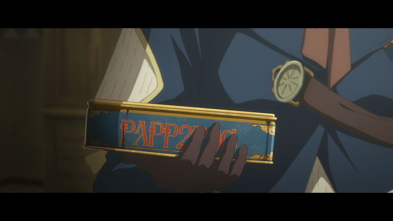

또한 이 UBD의 업 컨버트는 이전에 소개한 에반게리온 Q:3.333 UBD처럼 별도의 재촬영 및 효과 변경(중앙/배경 포커스 심도 변경이나 색감의 극적 변형)은 없이, 어디까지나 원본 SDR 마스터 분위기를 너무 깨지 않는 상태에서 강조하는 선에 머물렀기 때문에 > 포커스가 잡힌 부분과 그렇지 않은 부분 간의 차이 역시 어디까지나 업 컨버트 조정값 선에서 머무릅니다.
위 장면에서도 (3종의 어떤 UBD 스샷이든)상자의 선예감과 손이 BD 대비 더 좋은 것은 알 수 있으나, 배경의 바이올렛이라든가 그 뒤의 실내 포커스 감은 비슷한 수준. 대신 BD를 그냥 컨슈머 기기로 4K 업 컨버트한 것보다는 a. 좀 더 주변 색과 분리가 명확하고 & b. 주 윤곽선에 색을 넣어 그린 본 작품 특유의 기법도 보다 잘 알 수 있습니다.

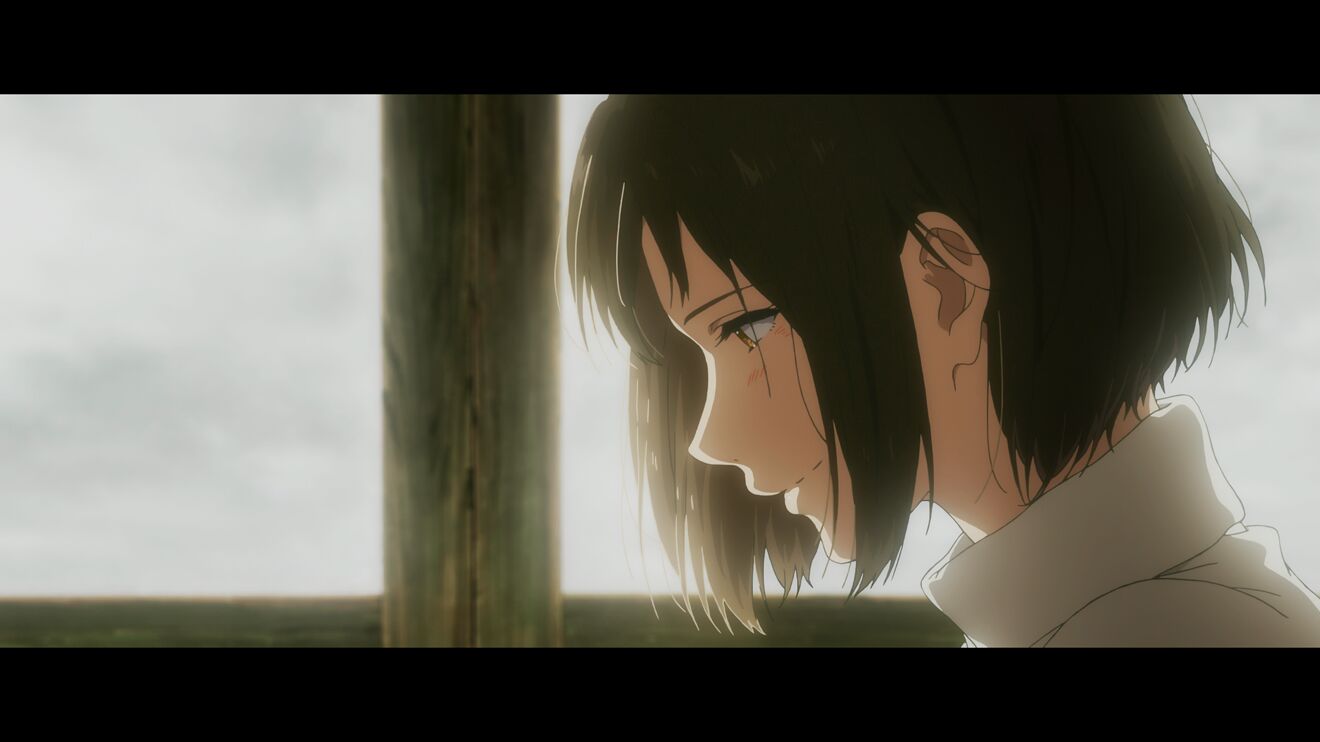

그리고 이러한 개선 경향성과 성과는, 암부에서 보다 잘 드러나는 편입니다. 상기 두 가지 장면은 비교하기 좋게 BD/SDR과 UBD/DV(C9 체감)만 넣어봤는데, 기술 스태프가 목표로 한 것들 =  a. 보다 투명한 그림이되, 인상이 아주 달라지지는 않는 그림 & b. 암부는 깊되 완전히 묻히지 않고, 특유의 느슨한 흐릿함이 남는 느낌이 잘 드러나 있습니다.
앞선 장면들에서도 잘 나오지만 UBD의 그림은 이와 같이 BD와 비교할 때 전체적인 영상 투명도가 더 좋고 대비가 좀 더 강해지면서, 선예감이 아주 세게 개선되진 않았어도 영상 자체의 입체감과 몰입감이 좀 더 좋아진 편입니다. 이 작품은 원래 제작 당초부터 돌비 시네마화를 기획한 건 아니라서 특히 방향성 확정과 세미한 조정이 필요한 하이 그레이딩 작업은 포기하고 돌비 앳모스 믹싱만 가미할 생각이었다고 하는데, 그런 어려움에도 불구하고 실제 결과물은 꽤 양호하게 나왔다 보입니다. 다만...

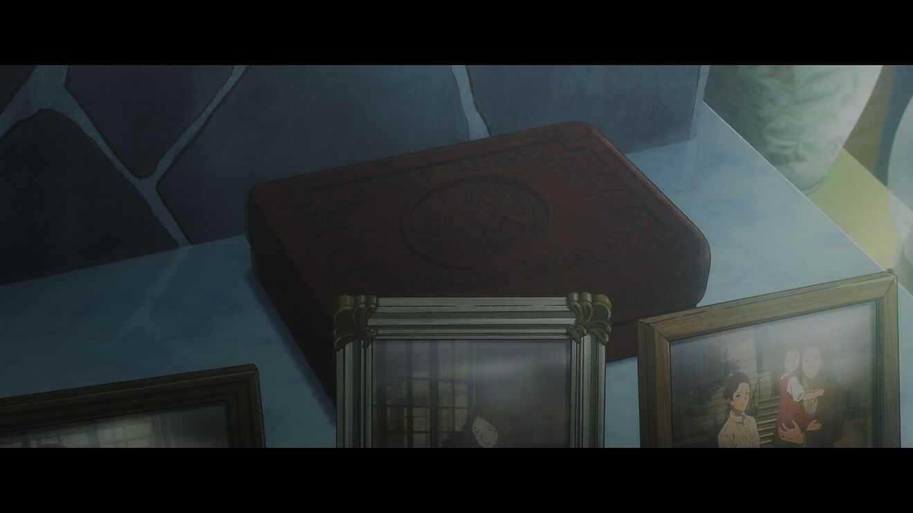

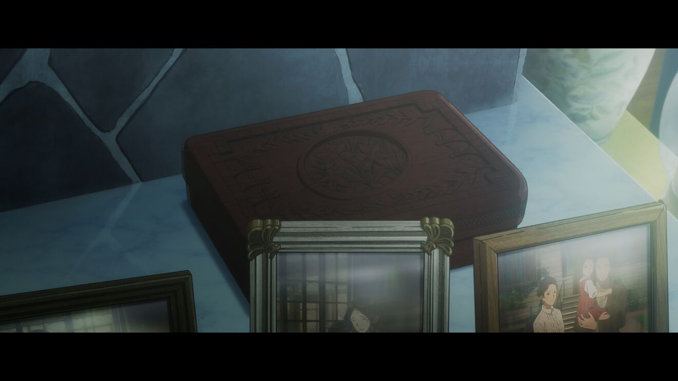

다만 이 UBD는 어디까지나 SDR로 제작된 HD 애니메이션 영상을 기반으로 후처리를 거쳤기 때문에, 장면에 따라서는 우열이 아니라 차이 정도로 그치는 부분도 종종 있습니다. 예를 들어 이 장면에선 상자나 액자의 윤곽 선예감이 개선된 건 알 수 있지만, 화면 우상단 항아리 무늬나 우하단 사진에 빛이 비치는 얼굴 부분의 디테일 표현력은 BD가 더 좋습니다.
이건 150니트 맵핑 샷이든 or 그보다 HDR 명부의 밝기가 수록 의도 수준으로 나오는 HDR10/ DV 상태에서든 변함이 없는 것으로 보아, 제작측의 의도적인 광원(및 광원이 닿는 부분) 처리였다는 생각은 듭니다. 물론 이런 변경은 본 리뷰처럼 A/B 대조 샷이라도 보여 주지 않는 한 알기 쉬운 건 아닌데, 대신 이걸 뒤집어 말하면 이 UBD의 전체적인 '변형감'도 A/B 대조하지 않는 한 BD(+ 컨슈머 업 스케일) 대비 엄청나게 눈에 확 띄는 것도 아닙니다.

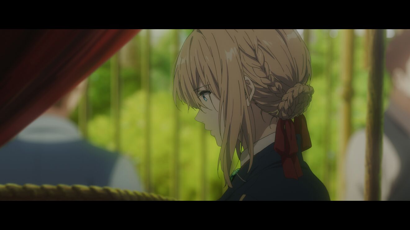

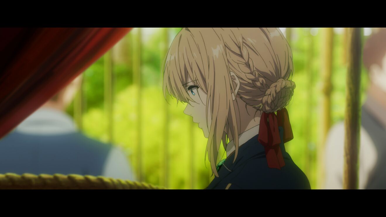

또한 150니트 맵핑 샷으로도 알 수 있듯이, 이 UBD는 디스플레이 휘도 스펙이 좋지 않으면 개선감 체감보단 칙칙한 화면빨 먼저 눈에 띌 수가 있습니다. 아직도 시중에는 HDR 휘도 스펙이 최대로도 300니트 미만에 머무르는 HDR 디스플레이가 대부분이고 이런 디스플레이 중에 돌비 비전 대응품은 더 소수라서, 그런 디스플레이에서 별도 톤 맵핑 처리도 없이 이 UBD를 보면 상기 150니트 맵핑 샷 비슷한 화면에 우울한 기분이 되기 십상입니다.
결국 이 UBD는 톤 맵핑 테크닉을 제대로 걸 수 있는 기기(플레이어에서든 디스플레이에서든) or 그래도 되도록 800-1000니트 수준은 나오는 디스플레이에서 + 돌비 비전으로 봐야 가장 수록 의도나 퀄리티나 최고로 뽑아 먹을 수 있는데... 현재 시중에서 특히 후자의 조건에 부합하는 디스플레이는 OLED 정도?
