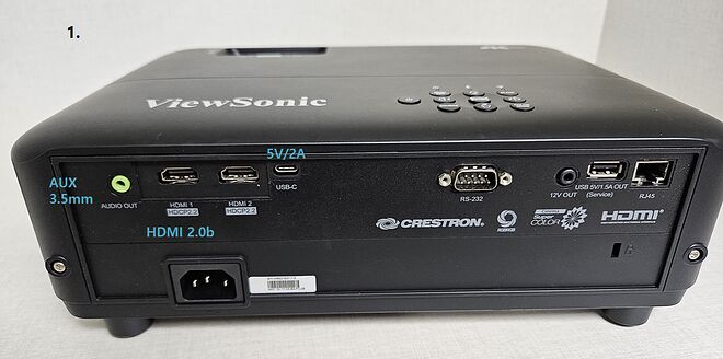

 안녕하세요 선배님들 홈시어터 구축 위해 열심히 노력중인 빔린이입니다.
다름아니라 제 빔프로젝터 모델 V150-4K가 HDMI 포트 2개가 있는데 둘다 ARC 기능이 없는 일반 입력용 단자인것 같더라구요
(첨부사진 1)
현재 ott기기는 호매틱스 동글(돌비애트모스, 4K 지원) 사용중이며 사운드바로 JBL BAR 5.0(4K 패스스루, 돌비애트모스 지원)을 사용하고 있습니다.

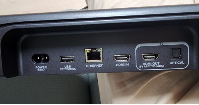

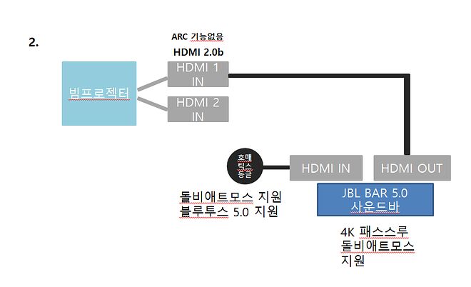

(첨부사진 2) 처럼 V150-4K에 따로 ARC 기능이 없더라도 이런식으로 JBL 사운드바의 패스스루 기능을 이용하여 단순히 HDMI로 서로 연결해주면 돌비애트모스 기능 사용이 가능할까요?

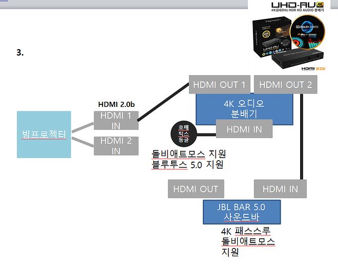

(첨부사진 3) 처럼 4K 오디오분배기를 통해 HDMI OUT1은 빔프로젝터, HDMI OUT2는 JBL 사운드바에 연결해야 돌비애트모스 기능 사용이 가능할까요?

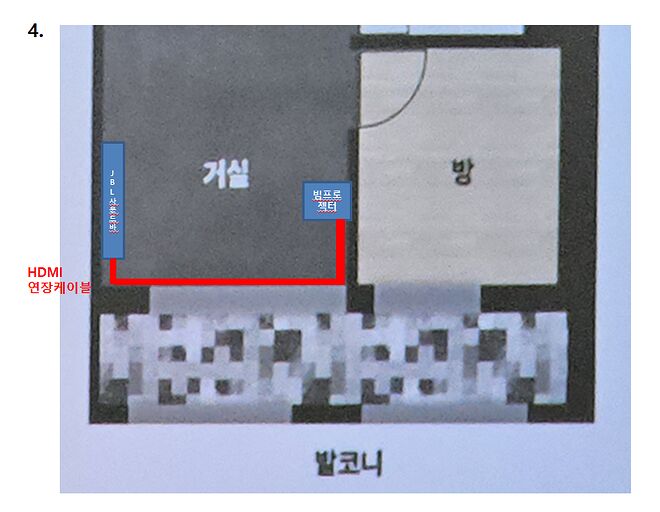

추가로 여쭤볼것이, 스크린 아래에 사운드바 설치 예정이며 빔프로젝터는 3.5M 뒤에 설치 예정입니다. 이때 두 기기를 HDMI 연장케이블로 벽 모서리를 돌아서 연결해야하는데, 연장선으로 연결해도 돌비애트모스 사용이나 소리 품질에는 영향이 없을까요? (첨부사진 4)
JBL 사운드바가 블루투스 기능이 되긴 하지만 V150-4K는 블루투스 기능이 없고, 대신 블루투스 기능을 지원하는 호매틱스 동글과 연결하더라도 오디오 싱크 밀리거나 돌비 애트모스 기능이 안되거나 하는 문제가 있을 것 같아서 직접 유선으로 연결하려 합니다.

분배기 쓰신 다는 전재 하에
소스-분배기(인)-분배기(아웃)-사운드바(인)-사운드바(아웃)-프로젝터
이렇게 연결 하시면 됩니다

입력기기가 호매틱스 1개이고 영상출력은 프로젝터 1개 뿐이라면 2번 사진으로 하셔야 합니다. 분배기 필요 없습니다.
연장케이블은 이용하지 않는것을 추천합니다. 설치길이가 7미터 이상이시면 HDMI 2.0 광하이브리드 모델을 구입하시면 됩니다. 아니면 그냥 심리적 안정감을 위해서라도 5미터 이상이시면 HDMI 2.0 광하이브리드 케이블 구매하세요.

네. 입력기기가 1개일 경우는 HDMI IN에 연결하고 HDMI OUT은 프로젝터와 연결해 주시면 됩니다.
만역 소스기기가 2개 이상일 경우는 선택기가 필요합니다. 분배기는 영상출력을 2개로 나눌때 필요한 것이고 선택기를 달아야 원하는 소스기기를 선택해 줄수 있습니다. 만약 설치 환경이 되신다면 리시버 사용을 적극 권장합니다.
돌비애트모스 지원되는 리시버의 경우 5개 이상의 입력과 2~3개의 출력이 있습니다. 사운드바와는 비교대상도 아닐만큼 음의 분리, 공간감 등 월등하게 좋습니다. 저는 주변 지인들한테는 절대 사운드바 권장하지 않습니다.
그리고 JBL 5.0 은 가상 돌비애트모스 입니다. 이 기기에서 돌비 애트모스를 듣는다는건 거의 불가능합니다. 마케팅용으로 흉내만 낸 모델 같습니다.
2번처럼 구성하고 PS5는 빔프로젝터 HDMI 2에 연결
네 가능합니다. 하지만 사운드는 프로젝터에서 나오는 사운드로 들어야 합니다. V-150-4K에 ARC리턴 기능이 없어서 입니다. ARC가 있다면 플젝에서 사운드는 사운드바로 보내주고 영상은 플젝에서 출력이 되는데 아쉽게 기능이 없습니다.

지금의 환경에서 호매틱스와 PS5를 함께 사운드바 이용하시는 방법은 선택시 사용하시면 됩니다. 선택기는 이지넷유비쿼터스 제품 추천 드리며 모델명은 3612SW8K 입니다. 선택기의 OUT과 사운드바의 HDMI IN 에 연결하시고 선택기 IN에 호매틱스와 PS5 연결하시면 됩니다. 이제품은 3만원정도 이므로 검색하셔서 가장 저렴한곳에서 구입을 하시기 바랍니다. 단점은 리모컨이 없습니다.
리모컨 필요하시면 3912SW8K 모델이 좋을거 같습니다. 가격은 약 2만원 이상 차이가 납니다.
