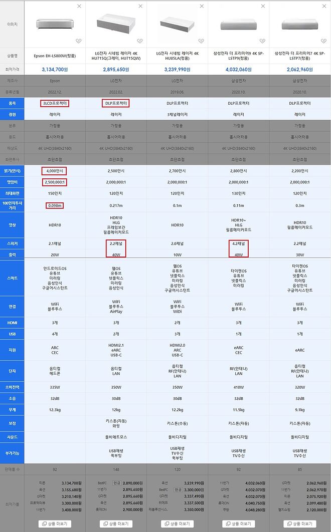

빔프를 처음 접해보는 상황에 큰맘먹고 이번에 초단초점 4k 빔프로젝트를 구매하려고 하는데
4가지 모델들 중에서 결정장애가 오고 있습니다.
실제 유툽 리뷰도 사실 스크린에 쏘거나 마케팅 목적의 홍보 리뷰가 대부분이여서 고민하던 찰나에
전문가 분들이 계신 이 싸이트를 알게 되었습니다.
Epson EH-ls800w, LG HU715, LG HU85LA, 삼성 프리미어 9 SP-LSTP9, 삼성 프리미어7 SP-LSTP7
완전 플레그쉽인 LG 시네빔 레이저 4K HU915QE 은 가격대가 넘사벽이여서
예산은 300~400만원대 보고 있습니다.
다나와에서 비교를 해보니 사실 빔프로젝트 처음 구매하는 것이기도 하고 비슷비슷한 것들 같아서
너무 고민이 크네요 !
우선 설치하려는 곳은 오피스텔이고 스크린 없이 흰벽지(벽면)에 쏴서 사용할 예정입니다.
암막뽁뽁이를 유리에 붙여놔서 창문을 열지 않는 이상 빛은 거의 안들어오는 환경이고
벽면이 고르기 때문에 충분히 사용 가능할 것으로 기대 합니다.
여러분들의 경우에는 웅장하고 선명한 영화/티비 감상용으로 어떤 제품을 추천해주실까요 `?(게임은 따로 안해요 !)

 저는 800W를 사용하고 있습니다.
벽에 투사해도괜찮은 화질입니다.
벽지가 실크벽지면 아래에서 비추는 빛때문에 그림자가 생길지도,
엡손것은 공중파와 넷플릭스를 보지 못합니다.
보고 싶으시면 다른제품을 연결해야 합니다.
구동할때도 순차적으로 들어와서 시간의 답답함을 느낄수 있을것입니다.

HU85LA는 리스트에서 빼셔도 될 것 같습니다.
그리고 초단초점은 흰벽지 사용 시 만족도가 상당히 떨어집니다. 외부 빛이 안들어온다고 하더라 프로젝터 자체의 빛이 반사 및 산란되므로... 명암비 손해가 엄청나죠...

저는 개인 작업실(오피스텔)에서 프리미어 9을 쓰고 있습니다.
저 중에서 고르라면 715에 스크린+사운드바 조합이 괜찮을거 같네요.
벽지에 따라 차이가 많이 나고 벽이 완벽한 수직 처럼 보여도 평활도가 안 좋은 경우가 많아서 결국엔 스크린 써야 할 수도 있다는 점은 감안 하시는게 좋습니다.

715 제품을 추천해주시는 이유를 알 수 있을까요 ?
단순 스펙만으로 보면 ls800w 제품이 더 좋아보이는데 ..
또한 프리미어9 사용 만족도는 어느정도이신지 문의드립니다 ㅎㅎ (가격고려하여..)
2023-09-19 14:12:25
LS800W보다 HU715Q가 더 좋다거나 그런건 아니구요. 전체적인 가격, 스펙, 편의 기능 등을 고려해서 말씀 드린겁니다. 다른 댓글 읽어보았는데 현재 집에선 개인 사유로 스크린을 전혀 고려 안하실거라면 얘기는 달라질거구요. 참고로 지금 녹색창에서 검색해보니 프리미어 9이 360만원 대 특정 카드 추가 청구 할인이 더해지면 350만원 가까이 내려가네요.
빔프는 스크린 유/무 뿐만 아니라 스크린이라고 해도 원단에 따른 차이가 많이 나는데 특히 초단초점은 더하죠. 거기다 앞서 말씀 드린 평활도에 문제가 있으면 부분 부분 초점이 안 맞는 문제도 있습니다. 아래 링크는 스크린에 따른 차이 리뷰인데 벽지와 스크린 차이는 차이가 많이 날 수 있다는 점 감안 하세요.

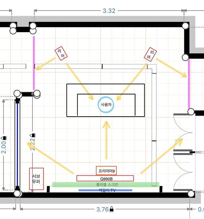

프리미어 9 같은 경우 TV와 병행해서 사용하다보니 자주 쓰기보단 크게 영화보고 싶을때 스크린+사운드바 조합으로 아래 평면도 처럼 배치해서 사용 중인데 만족도는 고만 고만 합니다. 추후 기변을 한다면 그때쯤 나와 있을 돌비 비젼 지원 초단초점으로 갈아 타고 싶다는 생각을 살짝 해봅니다.

오피스텔이 정말 원룸으로 너무 작은곳이라 사운드를 댓글 써주신분과 같이 하기엔 너무 어려울거같네요 ㅎㅎ 실제로 우선 LG 제품의 경우 목요일날 매장에 가서 봐보려고합니다..

1.5룸 오피스텔이라 저 공간 자체는 3.6m X 3.3m 정도 밖에 안 됩니다.
