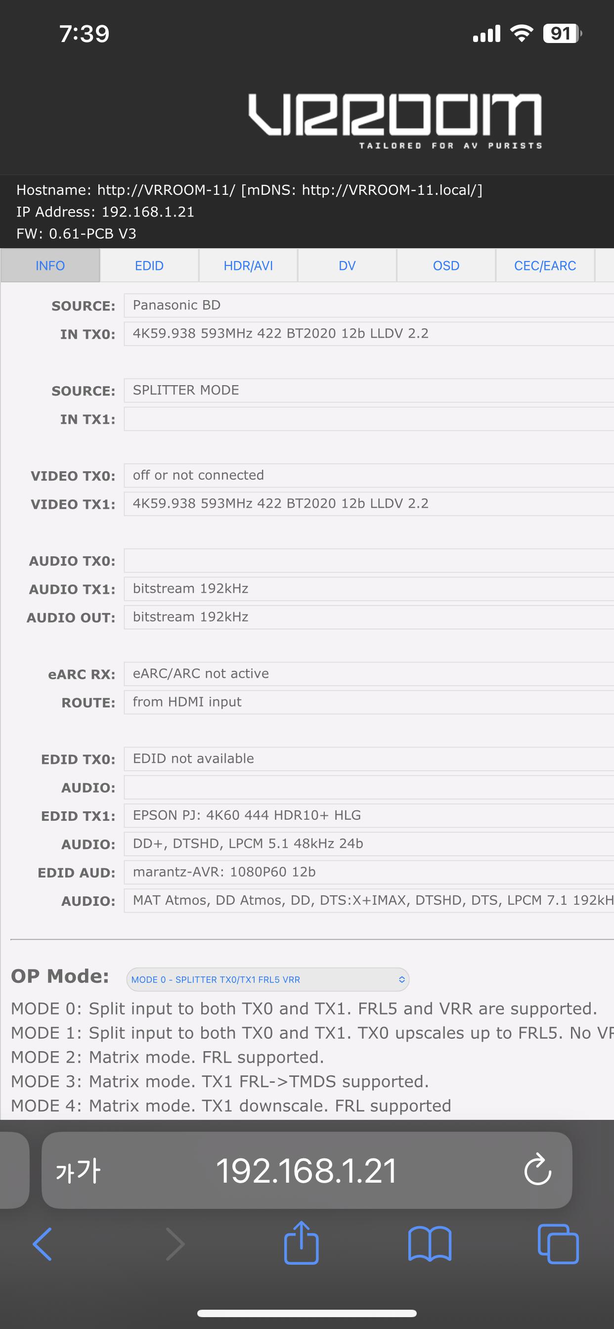

VRROOM구입해서 설정 중인데요…
ub820/oppo203/htpc/btv source를 vrroom입력으로 넣고
TX0에 ls12000b 프로젝터 연결했는데
문제는 마란츠 리시버 8012 hdmi입력을 줄때
vrroom의 eARC 출력단과 연결해도 되나요?
화면은 잘 나오는데 소리가 안나와서 hdmi audio단에 연결해봐도 여전히 먹통이네요…
뭐가 문제일까요?
ip address 설정모드에서도 별도 세팅이 필요한지요?

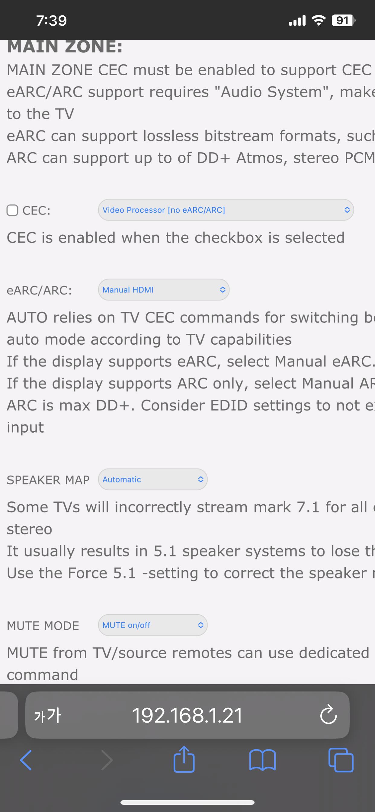

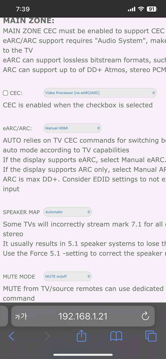

그 연결에서 소리가 나려면, VRROOM의 CEC/eARC 설정단의 세팅을 원하는 쪽으로 설정해야 합니다. 세 가지 정도 방법이 있는데, 추천하는 건 아래 연결 및 설정입니다.
소스 기기 (영상+음성) - VRROOM - (영상) - LS12000/ VRROOM - (음성) - AV앰프
: 다른 HDMI 연결은 본문 그대로 두고/ AV앰프의 일반 HDMI 입력과 VRROOM의 일반 Audio 출력을 연결
: 다음으로 VRROOM의 eARC 설정단 세팅(웹 설정에 있습니다.)은 아래와 같이 해두십시오.
  • CEC 타입: 비디오 프로세서 (CEC 세팅을 쓰지 않는다면, 이렇게 설정하고 CEC 체크도 해제)
  • eARC/ARC: 매뉴얼 HDMI
Updated at 2023-09-14 19:40:31
일반 audio출력단이 세번째 있는거 말씀하시는거죠?
그리고 세팅 변경후 refresh 하면 적용되나요? 아니면 부팅을 해줘야 하나요?
2023-09-14 19:53:27
알려주신대로 설정하니 잘 되네요. 감사합니다.
