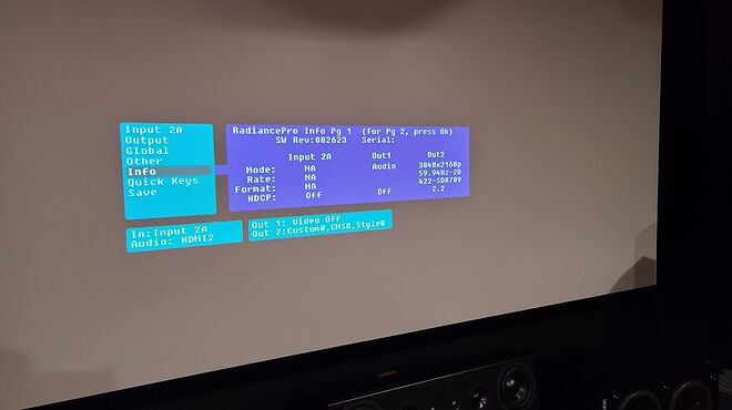

(상기 링크 게시물에도 자세히 언급된 대로) 루마젠 Radiance Pro의 최신 펌웨어(ver.082623 베타)가 나왔다기에, 바로 적용해서 이것저것 좀 보았습니다.
1.
원래 필자의 시청각실에 루마젠을 설치했을 때 바로 얹었던 펌웨어 061223(베타)도, 워낙 그 HDR10 다이내믹 맵핑(이하 DTM) 능력이 마음에 들었기에 간단하게 감상을 언급한 적(하단 링크)이 있습니다.
https://dprime.kr/g2/bbs/board.php?bo_table=display&wr_id=454610
링크 본문에도 언급한대로, 당시부터 루마젠의 HDR10 DTM은 상당히 밸런스 좋은 영상(= 화면 전체 밝기 톤과 하이 다이내믹 특유의 대비감의 균형이 상당히 우수한) 다이내믹스를 구현해 낸다는 인상을 받았더랬습니다.
그래서 그보다 더 레벨 업한 구석이 있다는 이번 루마젠 최신 펌웨어를 적용하여 이것저것 좀 본 바, 일단 결론부터 말하면 기대대로 마음에 드네요. 프로젝터 HDR10을 이 정도로 뽑아낼 수 있다는 것은, 물론 V90R 프로젝터 자체의 능력도 받쳐준 것이긴 해도, 루마젠의 DTM 핸들링 능력은 여전히 대단한 가능성을 지닌 듯합니다.
