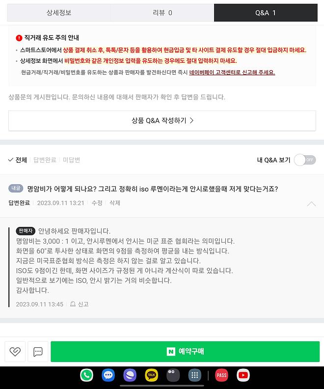

뒤젹뒤젹허더 gimi로 결정하고 제품 설명을 보니까
명암비가 이상하더라구요.

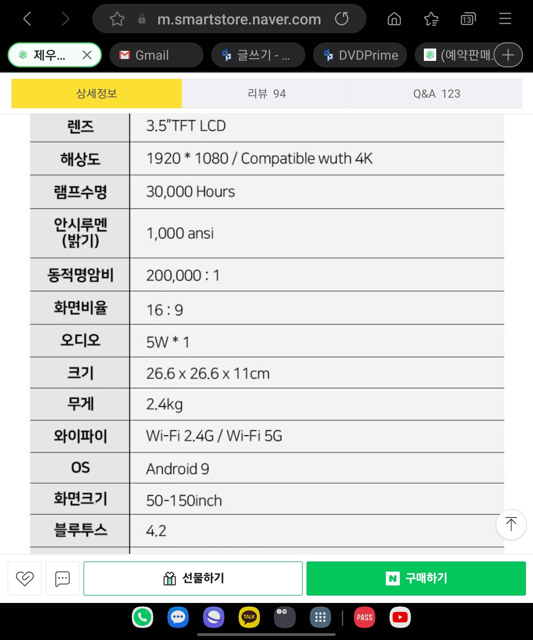

호라이즌 울트라는 3000 :1이라는대.
제가 쓰는 제우스도 20만대 1인데
혹시 제가 잘못 알아둘엇나 싶네요.
P.s 엑스지미 스토어에서 질문해도 명암비는 절대 답변 안해주더라구요...(다른 스토어에서 질문해서 얻은정보)
다른분이 질문해도 거기도 답변을 피하고 말하더라구요...

동적명암비는 숫자장난이라 무시하셔도 됩니다.
