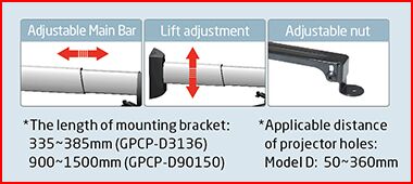

벽마운트를 찾아보니 0.9~1.5미터까지 조절이 가능한게 있네요. 딱 120인치 가능할거 같네요.
도움 주셔서 감사드립니다.
2023-05-26 09:56:38
벽 거치인데 1.5미터가 튀어 나온다고요??
1.5미터 짜리 마운트가 프로젝터 무게를 견디나요 신기하네요
2023-05-26 12:00:47
이거 보니까 15키로 하중 1.5미터까지 가능한거 같아서요.
2023-05-26 13:10:01
이 브라켓은 그 하중을 견디는데 문제는 벽이 견뎌냐인데
가벽이라면 어림도 없고 내력벽에 앙카 박아야 견딜겁니다.
그렇게 해도 석고보드가 파손될 우려가 있을 것같네요.
2023-05-26 13:37:05
다행이도 내력벽이라서 볼트 박으면 될거 같아요.
외팔보에 프로젝터 하중은 5~6KG 정도니 충분할거 같습니다.
조언 감사드려요
