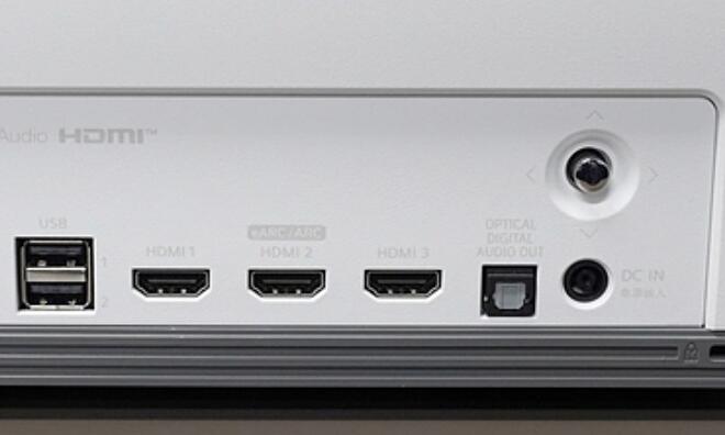

사진상으로 보면 HDMI단자가 3개이고 2번이 eARC지원이 되는걸로 표기가 되는데요
HDMI3개가 입력인지 출력인지 구분이 없네요

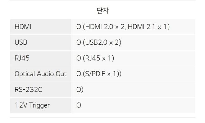

사용설명서에도 HDMI단자가 3개라는 것만 표기 되어 있고 입,출력 설명이 없구요
사용중이신 분중에 사운드바나 리시버로 연결해서 돌비애트모스를 어떻게 구현 하시는지요?
Updated at 2023-05-21 13:39:16
디스플레이의 HDMI 단자는 모두 입력단입니다. 출력은 ARC/eARC를 통해 제한적인 방식(연결하는 기기가 ARC/eARC 수신 인증이 가능해야만 송신함)으로 음성 신호만 가능합니다.
그러므로 710PW에서 재생 혹은 710PW로 먼저 들어오는 애트모스 등 음성 신호는, 710PW의 2번 eARC 지원 단자와 사운드바나 리시버의 ARC/eARC 지원 단자를 연결해서 구현합니다.

오~ 답변 감사합니다^^
eARC는 출력단자란 말씀이군요...
자체앱으로 넷플이나 디즈니 볼때 돌비애트모스를 어떻게 사용하나 했었는데 2번단자를 리시버로 연결하면 되겠네요~
감사합니다~~~
