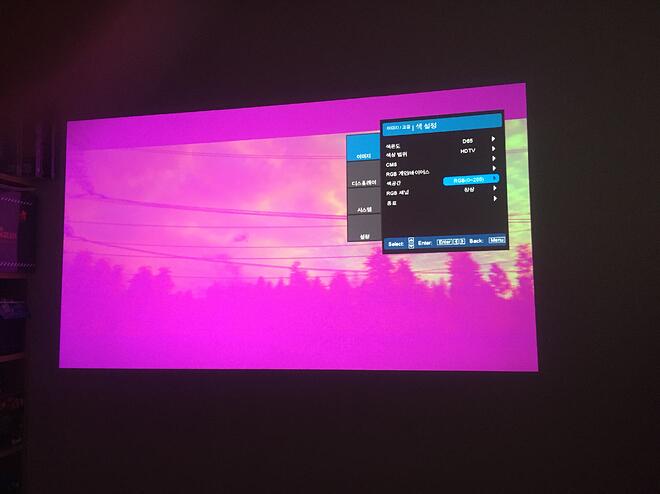

Updated at 2023-01-30 11:47:16
알려주신 설정값들로 바꾸고
색영역을 RGB PC 레벨(0-255)로 바꿔봤는데,
화면이 맨 위 사진에서와 같이 이상하게 나와서
이런 저런 설정값들을 다 조정해봐도 개선이 안 되었습니다;

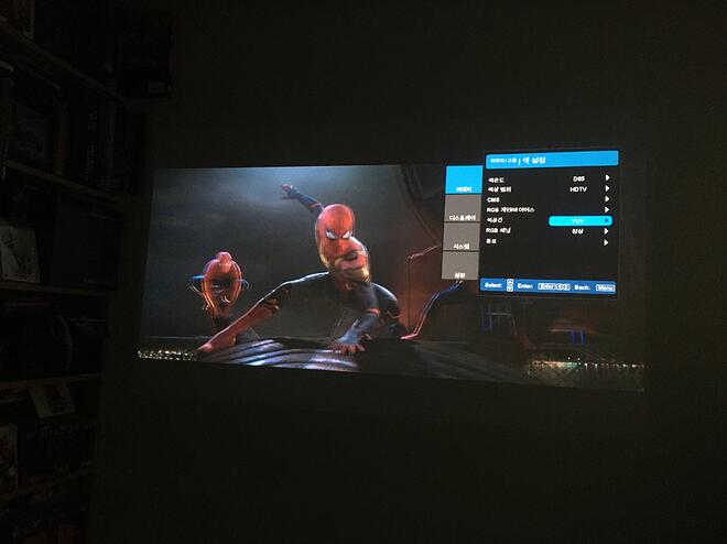

색영역을 YUV로 바꾸니까 정상적으로 나왔습니다.
그런데 글을 다시 꼼꼼히 읽어보니까
프로젝터가 아니라 블루레이 플레이어의 색영역을 바꿔야 하는 거였군요^^;
다시 시도해봐야겠습니다!

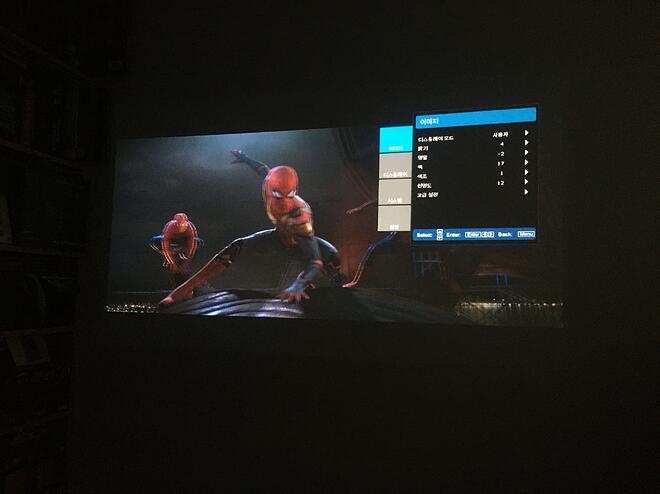

Updated at 2023-01-30 13:11:34
헷갈리게 플레이어라고 명시를 해놓지 않았네요 ;; 수정해 놓겠습니다 ^^
제가 플레이어라고 적어놓지 않아서 화면을 보고 당황하셨겠네요
프로젝터 색공간을 auto로 해놓아도 무방하나 다른 색공간을 사용하는 기기를
연결하지 않는다면 rgb 0-255로 맞춰주면 혹시모를 신호 오류 예방도 되지않을까
하는 생각이네요
밝기 4 명암 -2 브릴리언트컬러 4정도가 맞는데 저와는 환경이 다르시니
문실 디스크를 가지고 계실지 모르겠지만 간단히 확인해 볼수있는
은서윤서님께서 올려주신 링크 첨부할테니 usb에 저장하시어 플레이어나
컴과 연결해서 블랙/화이트/색상 클리핑, 16-235 계조 정도를 확인해 보시면
될듯 합니다
https://dprime.kr/g2/bbs/board.php?bo_table=tvmonitor&wr_id=144236
밑으로 내리셔서  AVSHD - SDR용 무료 테스트 패턴을 저장하시고
파일중에서 basic setting(블랙/화이트) misc pattern중 첫번째 파일(색상관련)만
담아서 확인하셔도 될듯합니다  파일을 확인할때 oppo처럼 3d 변환 가능한
플레이어가 없어도 hd50에서 변환가능하오니 색상쪽은 2d와 동일하니 확인
안하셔도 되고 블랙과 화이트만 조정하면 될것 같습니다
