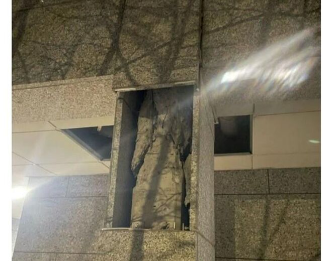

이 기둥은 참 희한합니다.
보통 철근콘크리트 구조는 철근 즉, 뼈대를 엮어 만든 후 거푸집이라는 틀을 만듭니다.
그리고 콘크리트를 붓고 그것이 마르면 거푸집을 떼어냅니다.
다 마르면 화강석이나 페인트로 마감을 하는데 이 기둥은 콘크리트를 붓다 만 것 같다는 것이죠.
2023-03-23 08:56:57
붓다 만 것 같은 이유가 기둥이 파괴되면서 표면에 있는 콘크리트가 떨어져 나갔기 때문이라고 생각 됩니다. 기사 내용 보면 발코니를 받치고 있는 장식 기둥이다라는 의견이던데요. 벽식구조인 아파트에서 발코니부분의 기둥이면 외곽부이기 때문에 장식 기둥일 가능성이 낮아 보입니다. 애초에 장식기둥이면 하중을 받지 않았겠죠. 구조도면과 현장을 직접 보고 싶네요.
2023-03-23 09:20:16
사진속 하단부가 팔각형의 온전한 기둥인거 같습니다.
좌우 안쪽까지 공극이 있는데 형태를 봐도 애초에 기둥보다 더 크게 외장재를 감싸 속 기둥은 얇은데 외장재를 포함한 기둥만 커보이는 형태가 된듯...

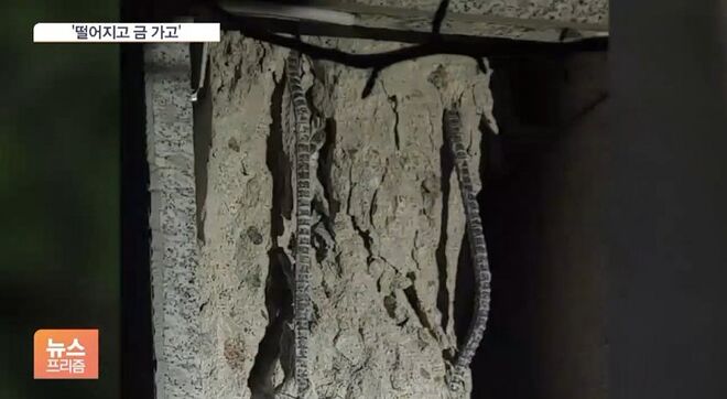

결과적으로 지속적으로 기둥이 하중을 받아왔다고 보여지고
시공시 레미콘의 기준미달로인한 강도저하도 생각 할 수 있겠네요.
하중과 관련이 없다면 저렇게 위에서 눌린것 처럼 깨지지도 않을뿐 더러 기온에 따른 수축팽창에 의한
균열정도 보여야 합니다.
지속적인 피로누적으로 한계치에 도달한것 같네요.

건축설계 전문가는 아니지만 장식기둥이든 내력기둥이든 저런식으로 깨짐이 있는건 어떤식으로든 문제가 있는게 아닌가 싶네요. 그들 주장처럼 장식기둥이 내력도 받지 않는데 저정도로 깨진다는건 불량 콘크리트를 사용했을 확률이 크니 더 위험한거 아닐까요? 장식기둥만 저런 별도의 콘크리트를 사용할리 없겠죠. 불량 콘크리트가 아니라면 장식기둥조차 저런식으로 시공하는데, 내력기둥들은 안전할까요? ㅎㅎ 별 말같지 않는 변명인것 같더군요. 대한민국 아파트와 부동산으로 승승장구 하더니 왠지 아파트 부실 시공으로 무너질것 같네요.
허어? 그냥 장식형 외장재 아니였나요..
