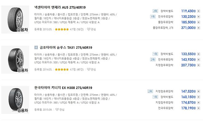

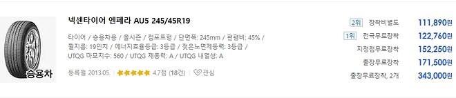

2023-03-28 13:41:52
가성비로 방향을 잡으셨다면 금호 저가형 TA31 보다는 넥센 고급형 AU5 를 추천 드릴께요.
제 지인 크라이슬러 300C 에 사용해보았는데 쓸만 했습니다.
